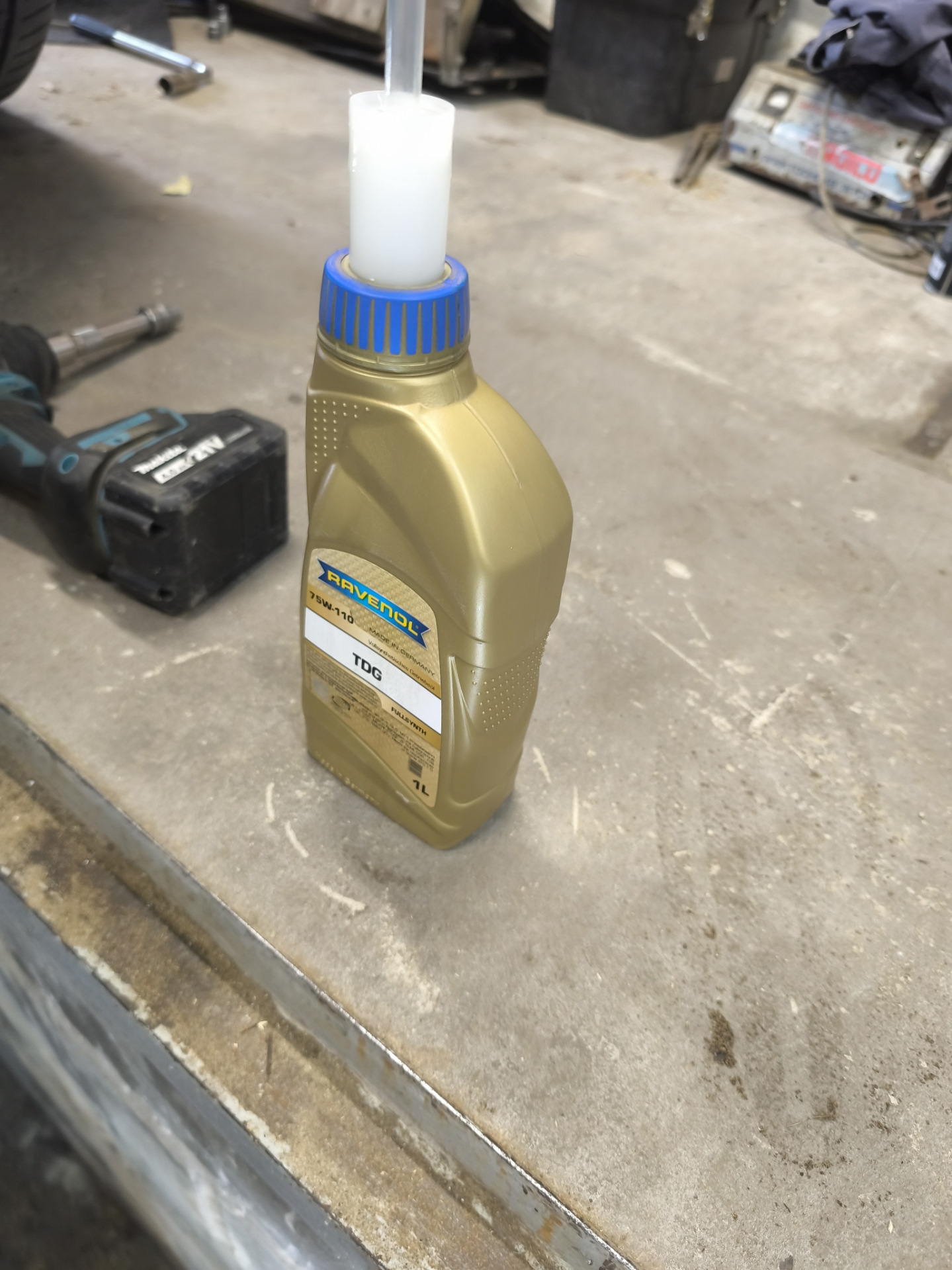

— Масло в передний редуктор G052145S2

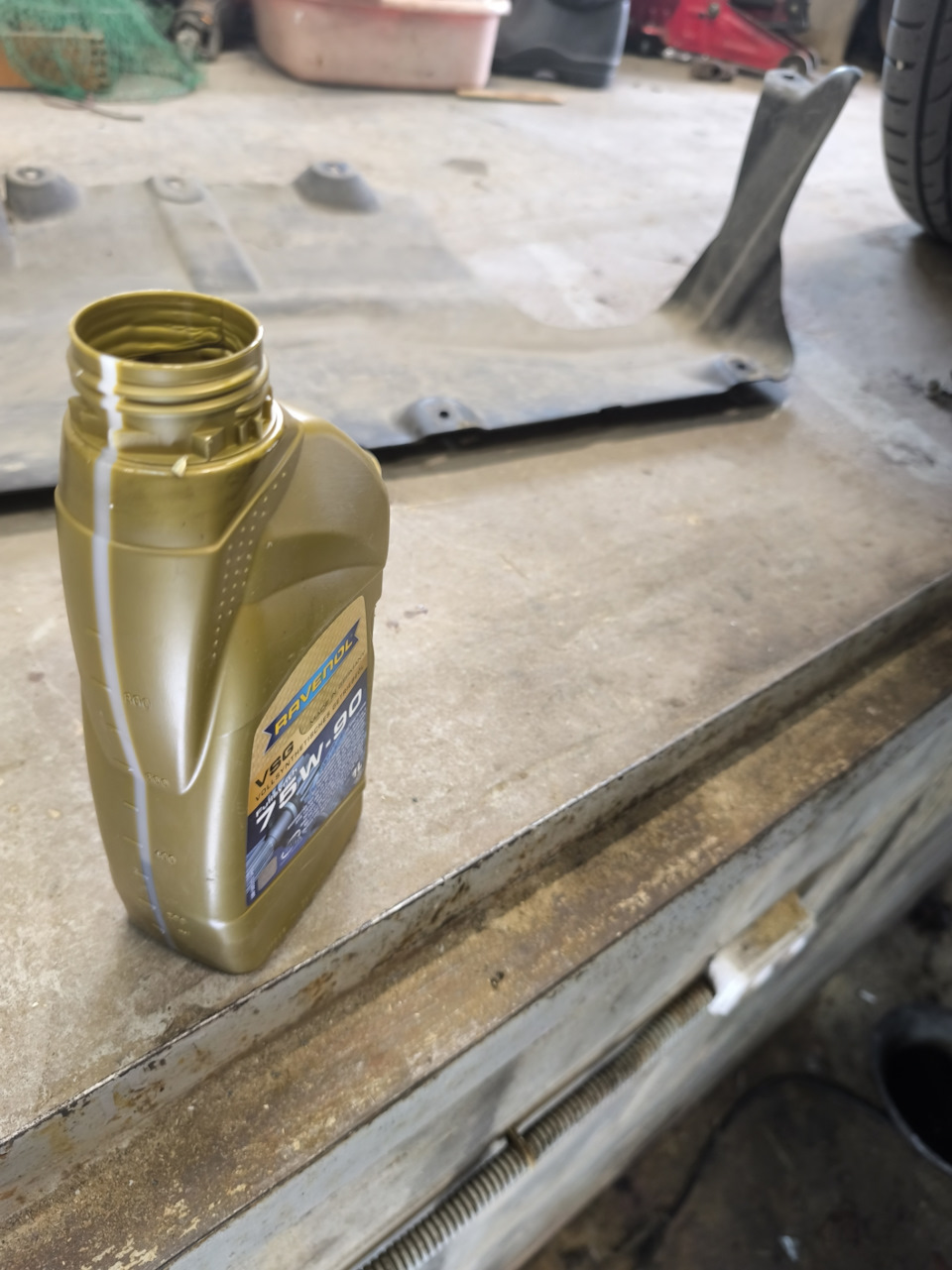

Так же решил посмотреть как поживает масло в переднем редукторе 🤔, и признаться охренел!.. Окачал шприцем, результат на фото!.. Масло Rawenol 75w90/75w110 в пропорции 70/30 соответственно. Делалось это чтобы дробиться максимально близко по вязкости к оригиналу ! (Запрашивал у официалов возможность смешивать масла — официалы одобрили).
Проще говоря Rawenol не работает в переднем редукторе!.. На 80-ти тысячах сливал оригинал, прозрачный, аж жалко стало!.. Слил, пролил одним баллоном очистителя и залил оригинал 👍

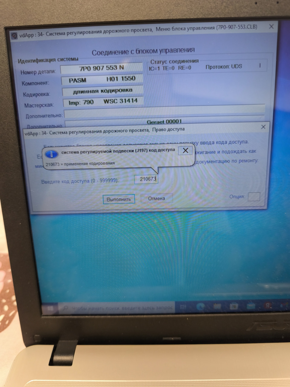

Произвел профилактику пневмы. Собрал комплект для заправки азотом, теперь буду делать самостоятельно. Сложного ничего нет!

Ravenol — трансмиссии ослиная моча 💯%!
Практически уверен, что всё это случилось из-за смешивания разных масел. А как Вы вычислили, что у Вас получилась нужная вязкость? На глаз? Не проще было купить любое другое масло в редуктор ни чего не смешивая? Ведь полно информации кто, что льет в редукторы…
Есть калькулятор вязкости!
Ответ официалов на фото!
На счёт любого другого масла — не проще! Только оригинал работает в нашем редукторе. Другие масла до поры, потом ремонт или замена!..
Я всего лишь поделился опытом. Как поступить вам — решать вам!
У меня в обоих редукторах и раздатке залит оригинал. Равенол у меня в акпп и в моторе. Там у меня к равенолу претензий нет. А вот по трансмиссионным маслам я им не очень доверяю.
Я теперь тоже…
