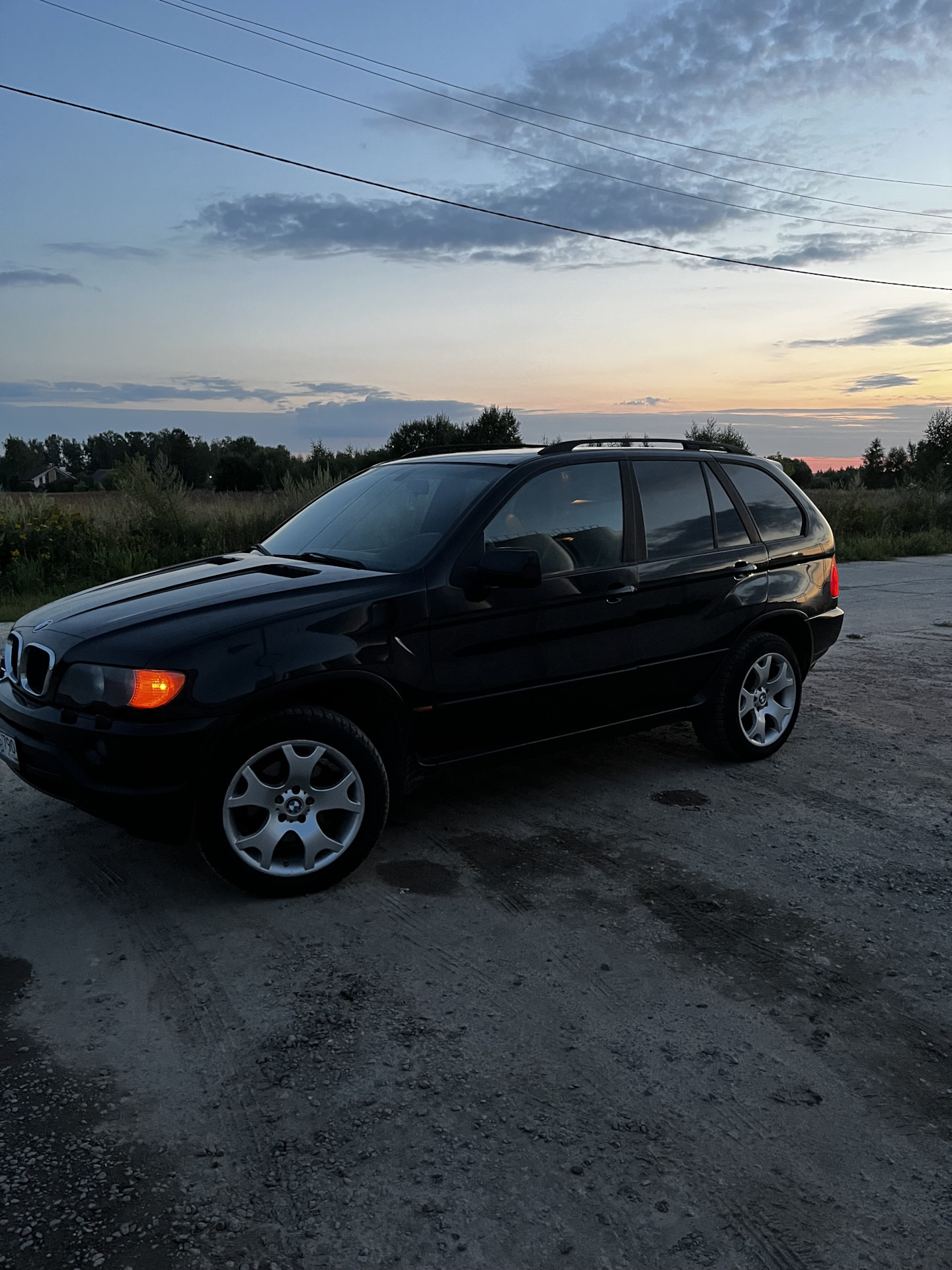

Сегодня день пролетел плодотворно, поставил машину на учет, без каких либо проблем, каких то 1,5 часа и готово.

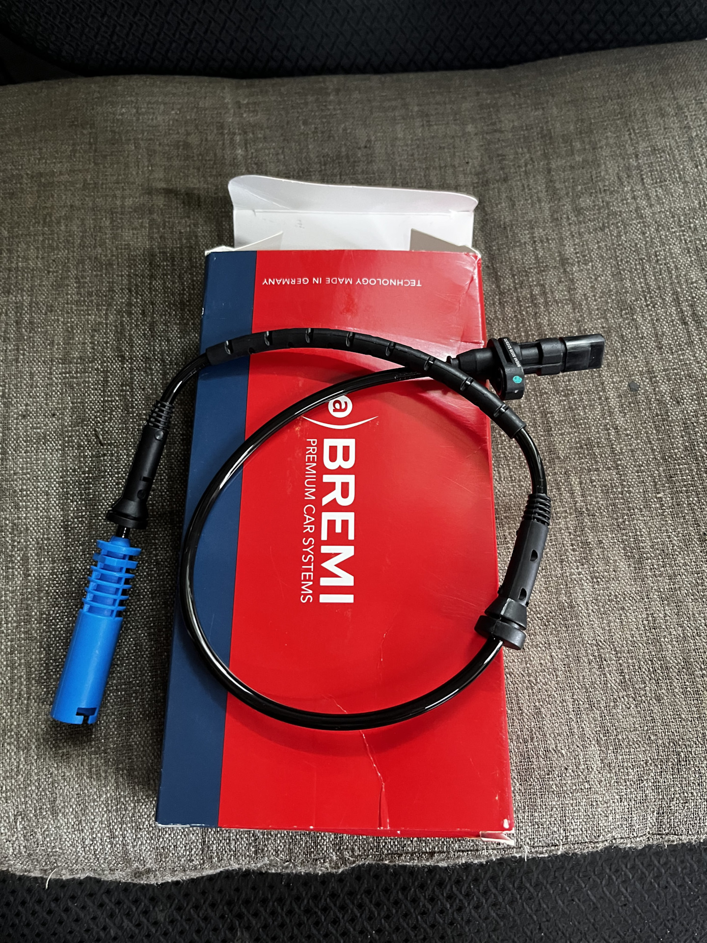

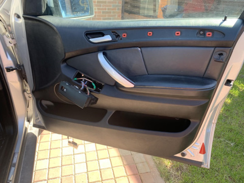

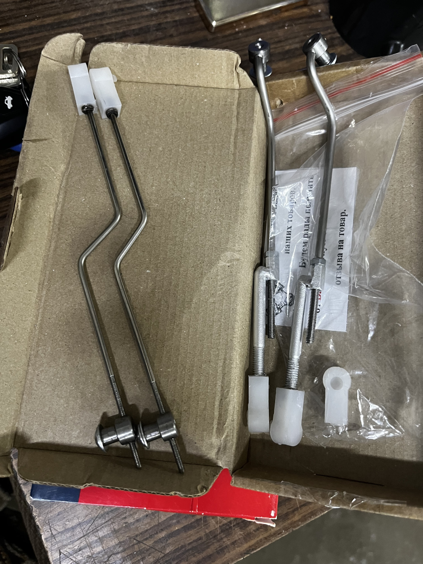

Далее забрал тяги для ручек, датчик ABS(по левому переднему выскочила ошибка) и поехал все это дело менять.
Менял сам с другом, первый раз, уе…лись это мягко сказано, но все же поменяли, одной проблемой меньше, теперь все двери рабочие(на долго ли😄)
Поменял датчик ABS, завел, ошибки погасли, прокатился-все хорошо, но затем убрав весь инструмент и поехав уже домой, опять загорелась гирлянда🤫😀 китайский «бреми» говорит-ставь оригинал, что ж, будем искать
Комментарии 11
Сначала поменяй местами датчики, если ошибка перейдёт на другое колесо, тогда точно датчик, если останется там же, то проблема в другом (проводка, подшипник, блок абс)
То же об этом подумал, спасибо🤝
Возможно дело не в датчике совсем…Мне тож приговаривали датчики. А проблема была в блоке ABS.
Зачем нужна эта чепуха ? если это никогда не ломается )))) ломается либо скелет ручки, либо износ механизма на самом замке ! Мусорный товар, да ещё и время на установку тратить .
Регулировкой тяги можно как раз нивелировать износ самого замка и какое-то время эта система ещё "побегает ". Да и скелет ломается в большинстве случаев (не считая усталость материала) из-за того, что приходится тянуть ручку до самых рейлингов, опять-таки из-за уставшего замка. Решение с тягой дешевле, нежели замена замка🤷♂️
Я не знал как там обстоят дела со скелетами, машину только взял, как показал разбор, два передних скелета под замену, их уже ремонтировали и походу не раз

Замки продают на алике (если оригинал дорого) и люди, кто покупал, говорят, что замок как замок, работает хорошо.
У меня на пассажирском уже такой стоит. Действительно, замок как замок. Возможно, с новым оригинальным не сравнится, но всяко лучше, чем уставший заводской)
Уж лучше новый китайский, чем ушатаный оригинал. Тем более, если работает хорошо :)
Факт
crazydriver77
Да, верно, я на Алике покупал замок, полёт нормальный.
