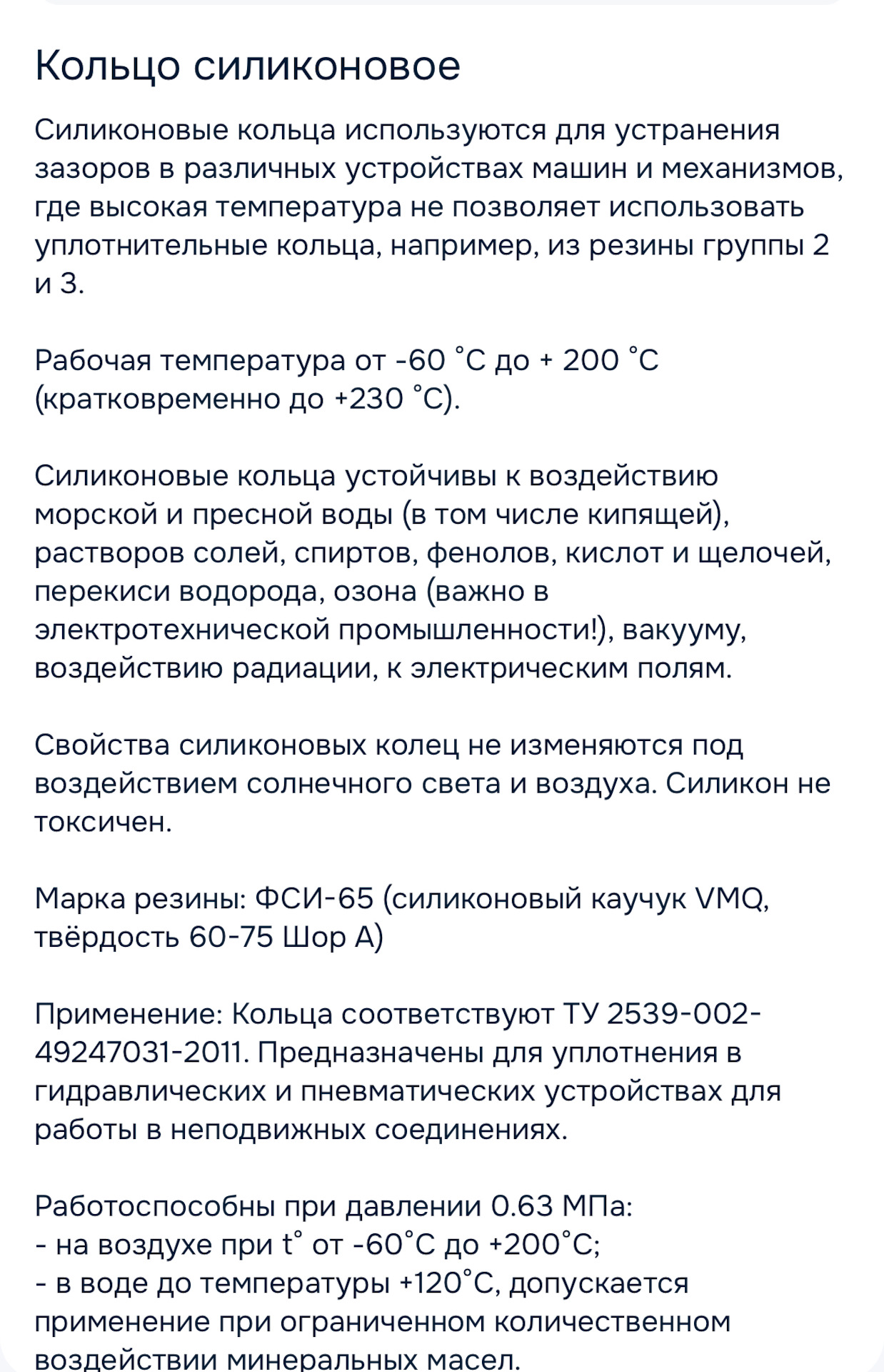

Исходя из вышеизложенного, покупать клапан смысла нет, а рыться в номенклатуре WAG лень, соответственно читаем здешние посты и находим размерные параметры сего кольца (на втором фото они указаны). Берем сии размеры и заводим в поисковик, вылазит энное количество вариантов, в которых важно читать ТТХ изделия, а так же отзывы покупателей, среди которых оказались и рапидоводы, в итоге были выбраны следующие параметры (смотрим фото ниже)
