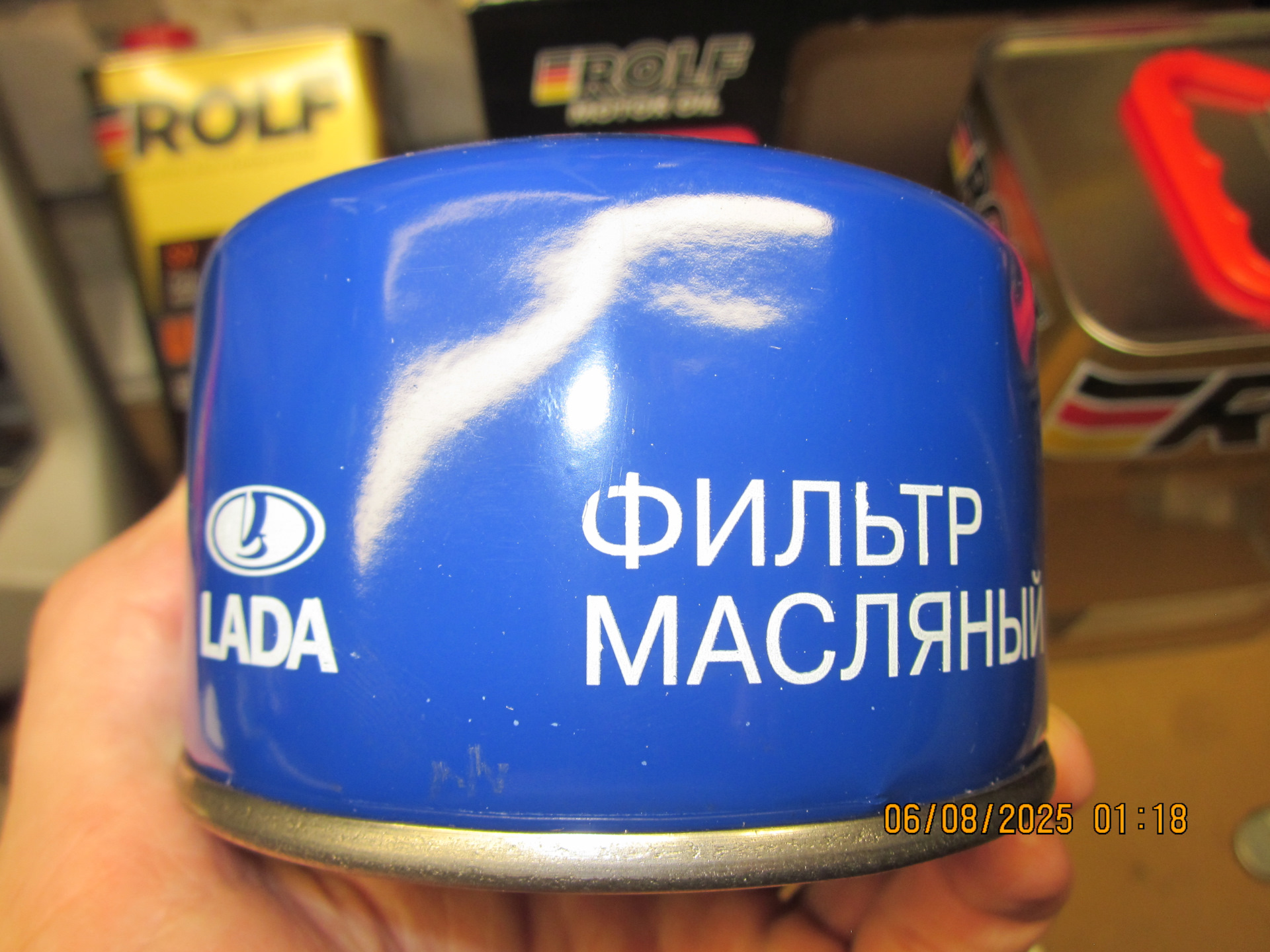

Масляный фильтр из закромов – в коробке ЛАДА, но не Ливны, а (предположительно) Невский.

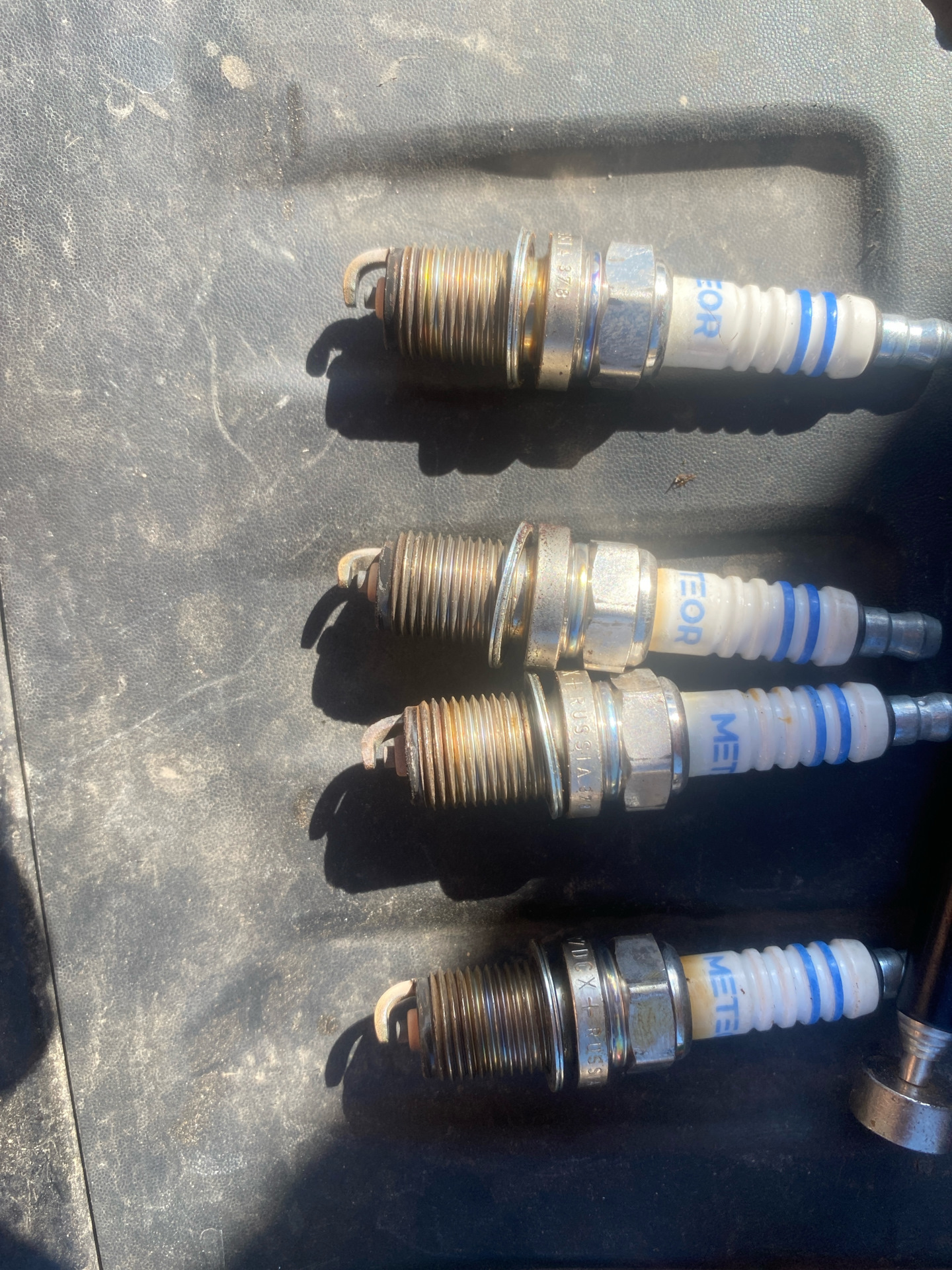

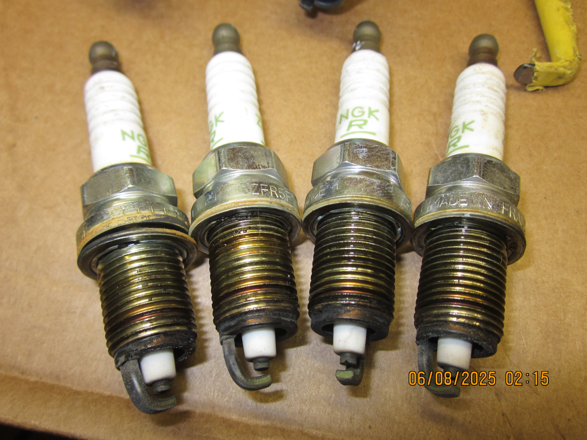

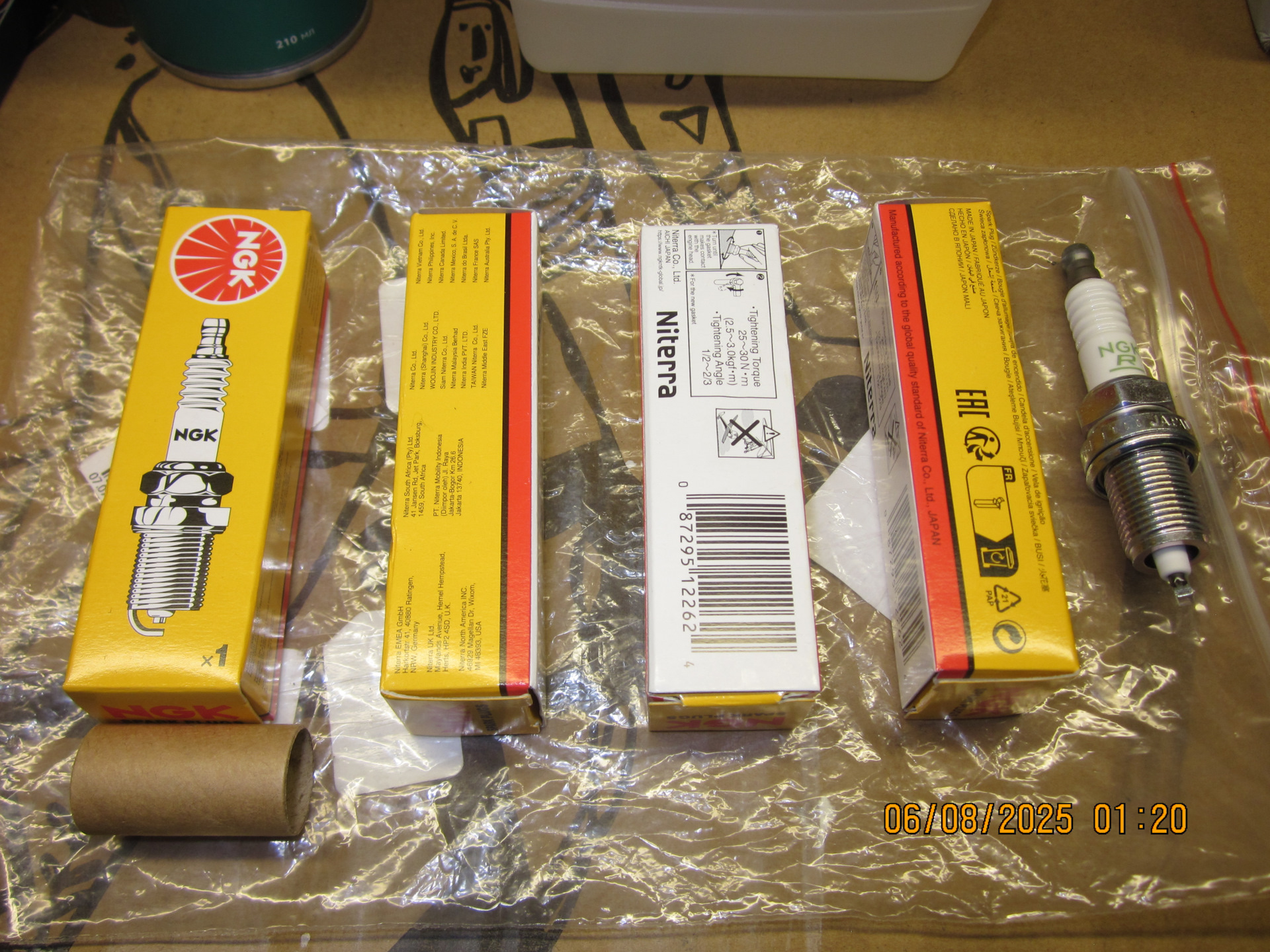

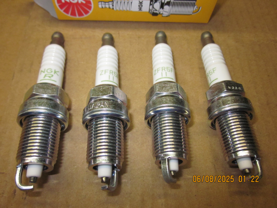

Пока сливалось отработавшее масло, решил для чистоты эксперимента заменить и свечи зажигания, хотя с замены гидрокомпенсаторов они отходили всего 6996км.
Вывернув свечи зажигания, пустил слезу умиления: масла на резьбе нет, электроды чистые, будто вчера завернул. Пожалел, что вообще их вывернул, но на что только не пойдёшь ради чистоты эксперимента!
На новых свечах (поставил такие же) NGK ZFR5F-11 зазоры были по 1,1мм, уменьшил до 1,0мм.

Очистив кондей, заглушил ДВС, слил промывку, скрутил Б/У-шный маслофильтр, и, чтоб не терять время зря, установил новый салонный фильтр.
Ну а на финише навернул новый маслофильтр, предварительно плеснув в него немного масла, и залил акционное масло Rolf Ultra 5W-40 A3/B4 SP.

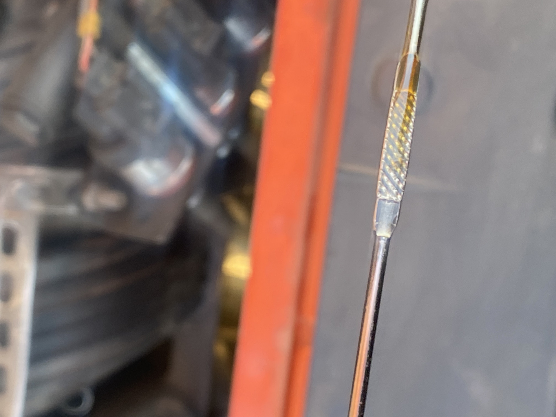

Вот рольф по прошествии 7000 километров, 3000 по трассе, эксплуатация на гбо
Средняя скорость 31 по бортовику
И поменял термостат в сборе поставил лузар LT0192, умер заводской, гонял по большому кругу на постоянной основе
По цвету совсем светлое, впрочем лучше масло не перекатывать в любом случае.

Что кажешь по свечам, кстати?
Все нормально, жить можно?
Сейчас поставил иридиевые IQ20tt
Как по мне, так всё ОК. Особенно если вспомнить, какие свечи я до капиталки выворачивал из вестовского 1,8: на резьбе масло, электроды в нагаре и зольных отложениях.
А здесь всё хорошо. Я бы только зазоры между электродами проверил.

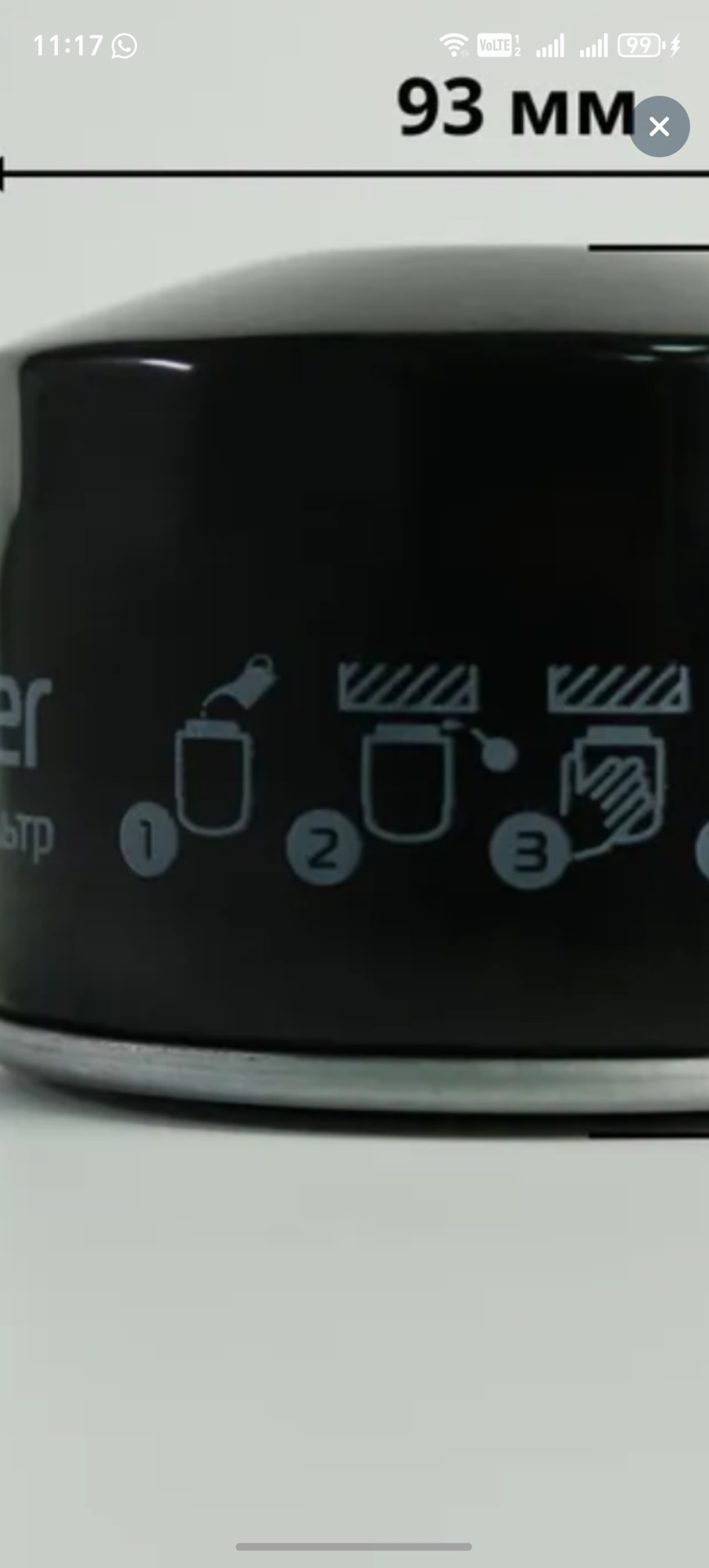

Не понимаю зачем промывать двигатель дешёвыми маслами, минутками, 200 километров и промывками. Если нет притензии к мотору. Вы же не уберете до чиста эту пррмывку с двигателя? В масляные фильтра, если есть указатель залить заливаю, если нет то не нужно заливать. Ни 5 грамм, не 15 грамм.
Там скорее указатель не залить масло, а смазать уплотнительное кольцо маслом.
Они разные. Залить, и смазать.
Интересно было бы на эти пиктограммы посмотреть
Если Вы посмотрите на данную картирку. Что Вы понимаете под цифрой 1, и цифрой 2?
Про несливаемый остаток: вот именно поэтому я и не использую традиционные промывочные масла, а использую недорогие моторные, в таком случае несливаемый остаток состоит из моторного масла, а не из промывочного.
Про маслофильтры. Всегда заливаю масло в маслофильтры перед установкой. Ни один мотор из-за этого не полёг. Значит я всё делаю правильно.
