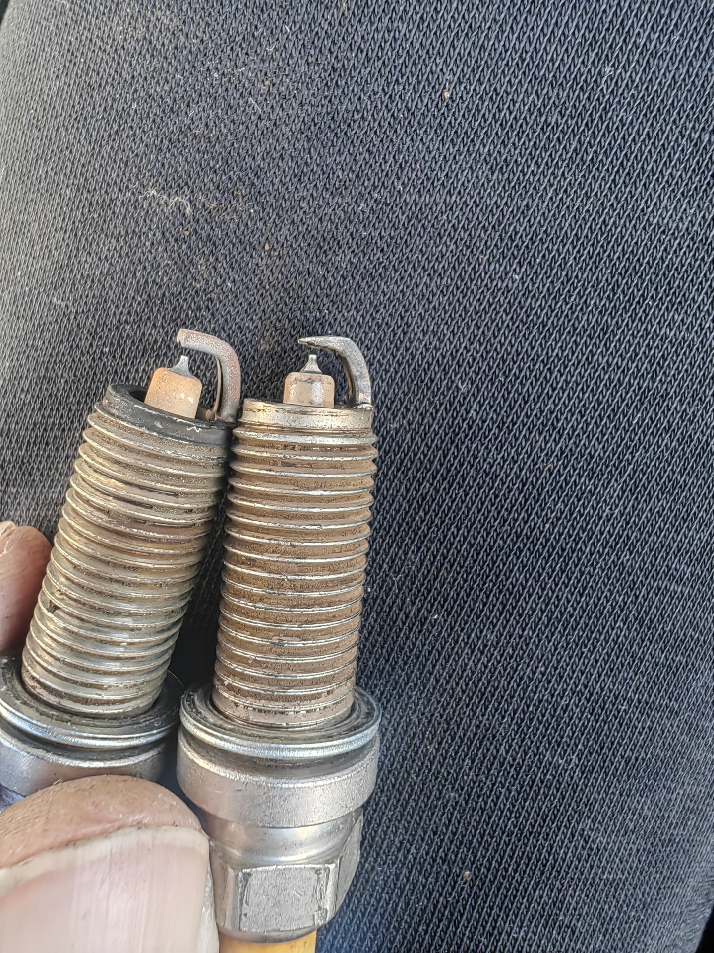

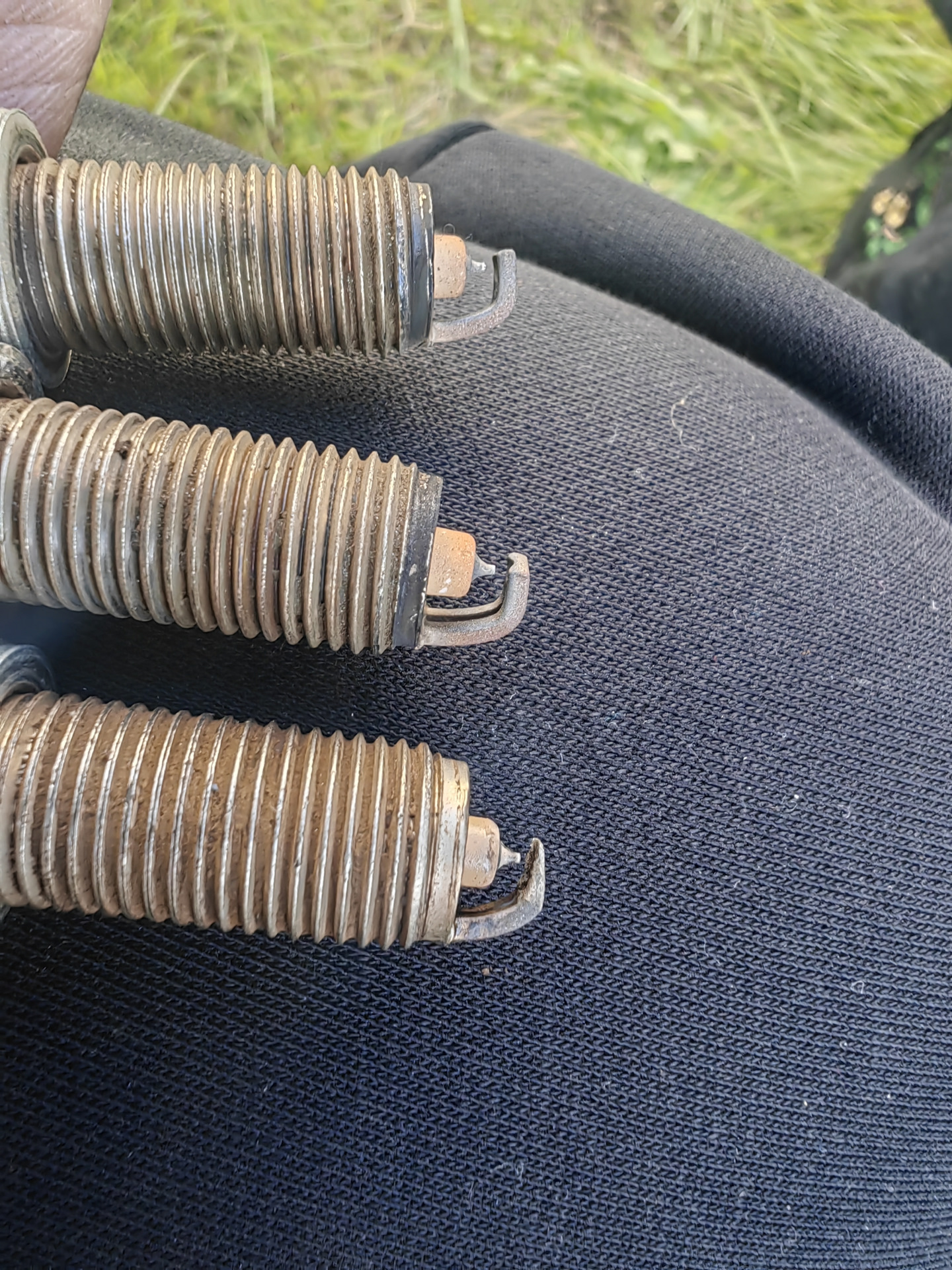

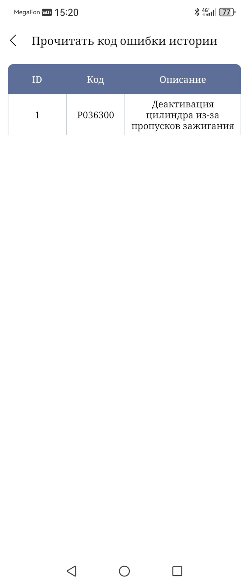

Свечи зажигания от фирмы torch тоже не прошли проверку времени, менял их на пробеге 56 тысяч километров, пробежали эти свечи меньше 20 тысяч километров, за это время пришлось подгибать зазор, хотя при покупке свечей зазор делал как надо 0.65.

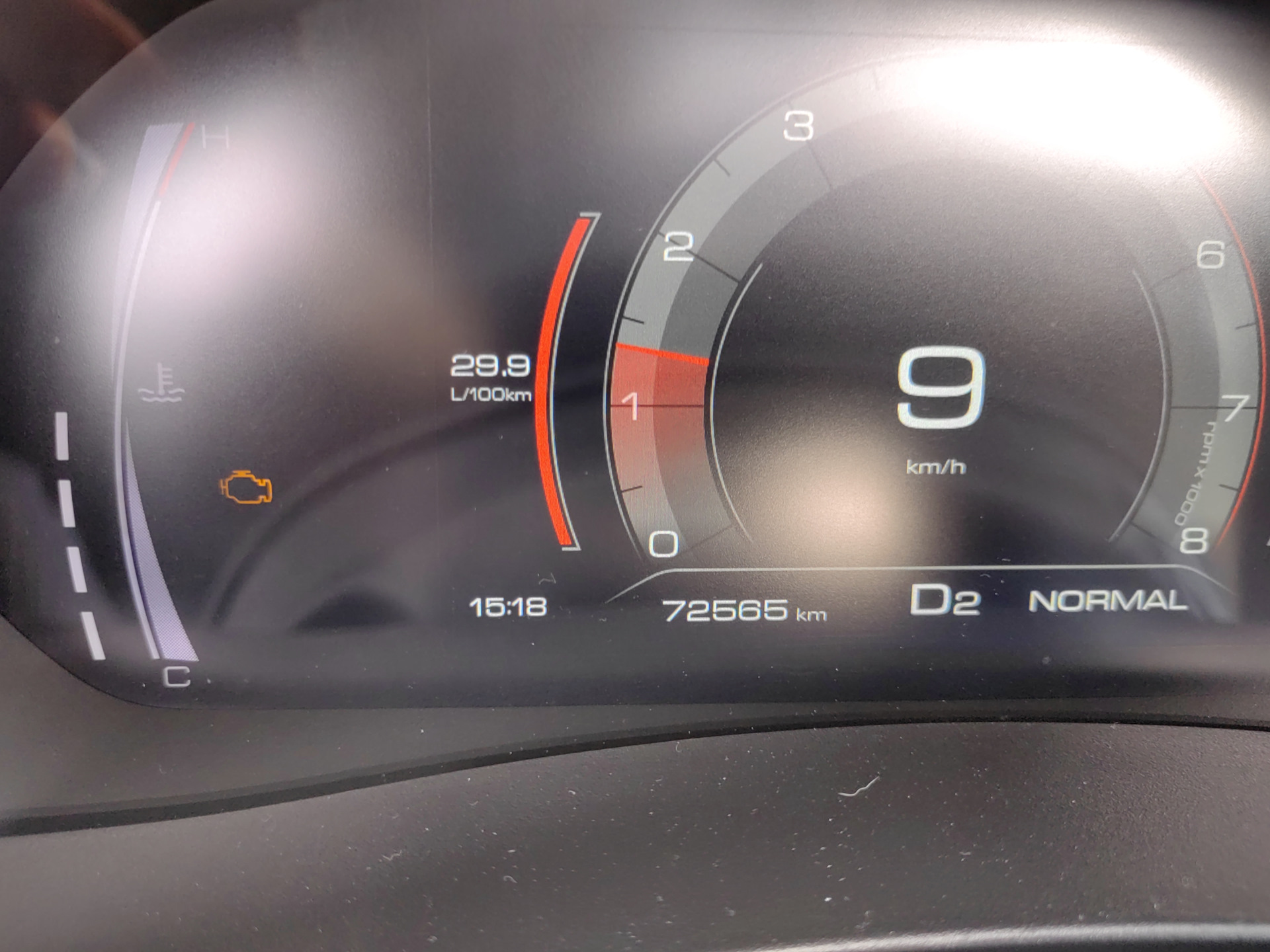

Сегодня первый раз увидел на своём авто Чек-или Джеки чек🙈.

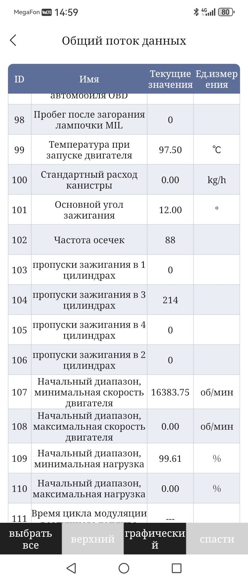

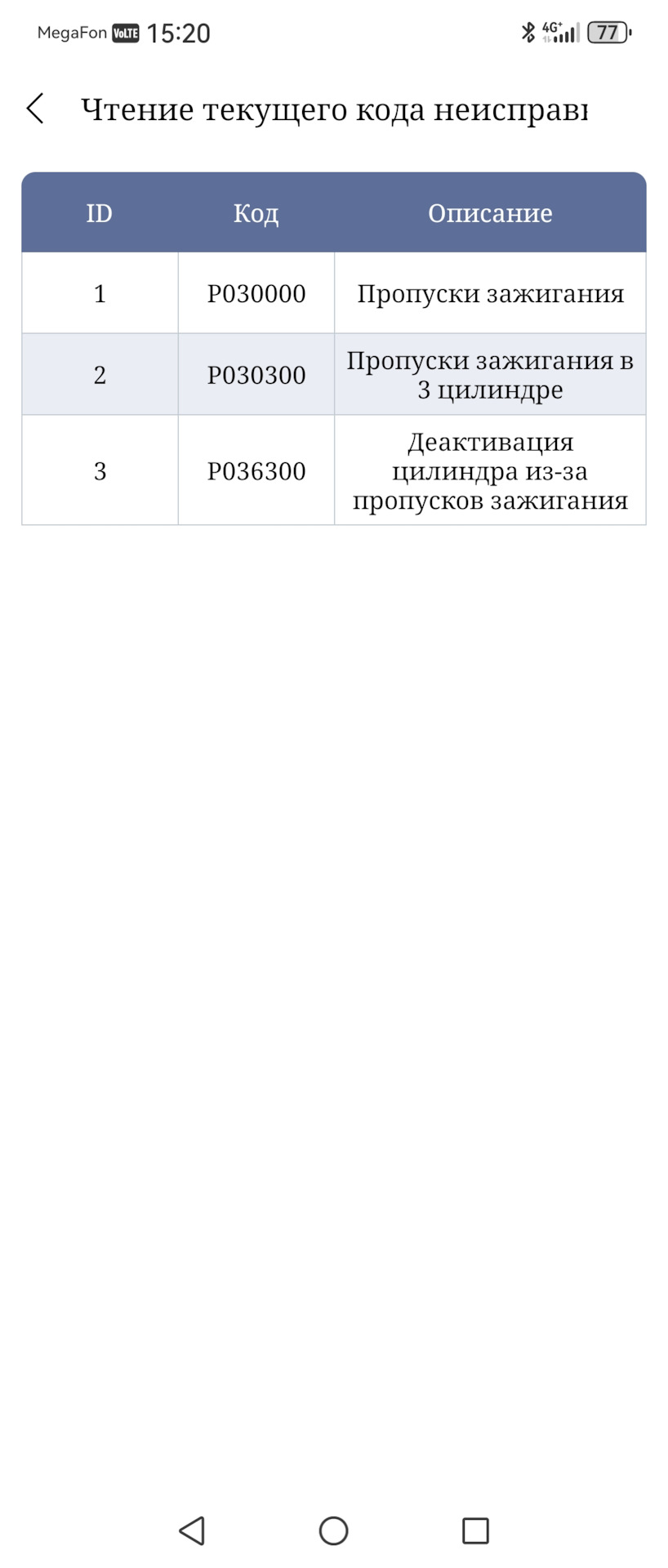

Авто затроил и чек начал моргать, подключив сканер, ошибка была расшифрована, ошибка по третьему цилиндру.

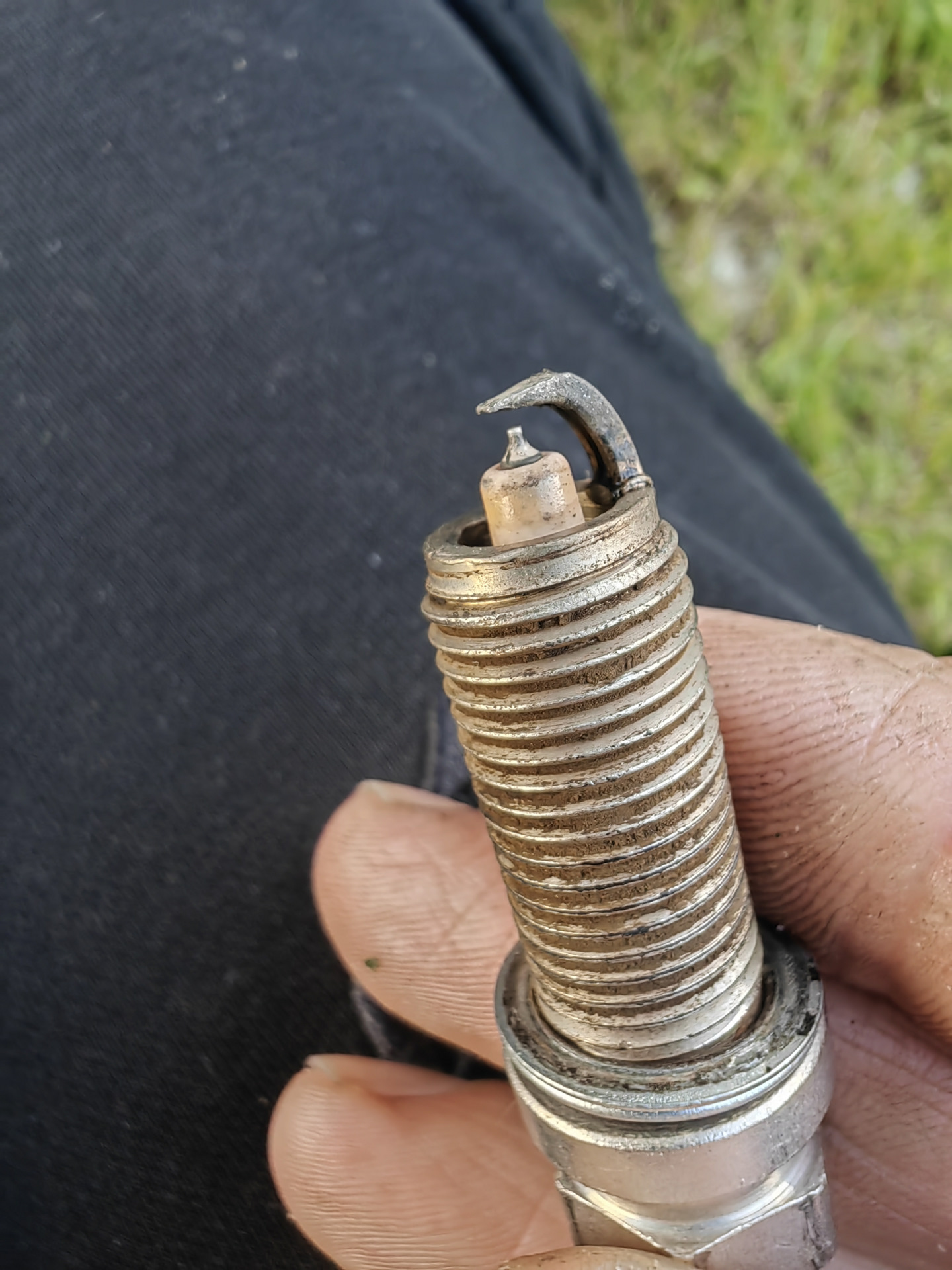

Свеча третьего цилиндра, имеет сгоревший контакт, на фото видно как изменился гнутый контакт.
До этого уже приходилось подгонять зазор, больше иметь дело с этими свечами нет желания, лучше купить оригинал NGK, многие уже поставили рутений, но не очень хочется переплачивать.
Пока поставил родные свечи, авто едет без ошибок 💪

Тоже чуть не купил torch, отказался от этой затеи пока из Китая не выслали, видимо не зря. Вчера воткнул с синего чата NGK, с утра дерготня к сожалению ещё немного осталась, попробую залить 100 бензин и ацетон еще не попробовал. Есть подозрение что ни конденсат ли у меня в баке, хотя ни разу с покупки кроме как под пробку ни заливался. Пробег ровно 30т.км, с пропускам по утрам последние 3тыс.
Пропусков не было, родные свечи поменяли в сервисе, потом началось.
Зазор не тот, потом поменял на которые здесь рекомендуют торчи.
И опять по новой 🤦

И про кривой зазор на первых я тебе писал. И сразу советовал купить оригинальные. Но ты продолжил плясать на граблях.
Ну зазор сделать это одно, а вот качество продукции это совсем другое.
