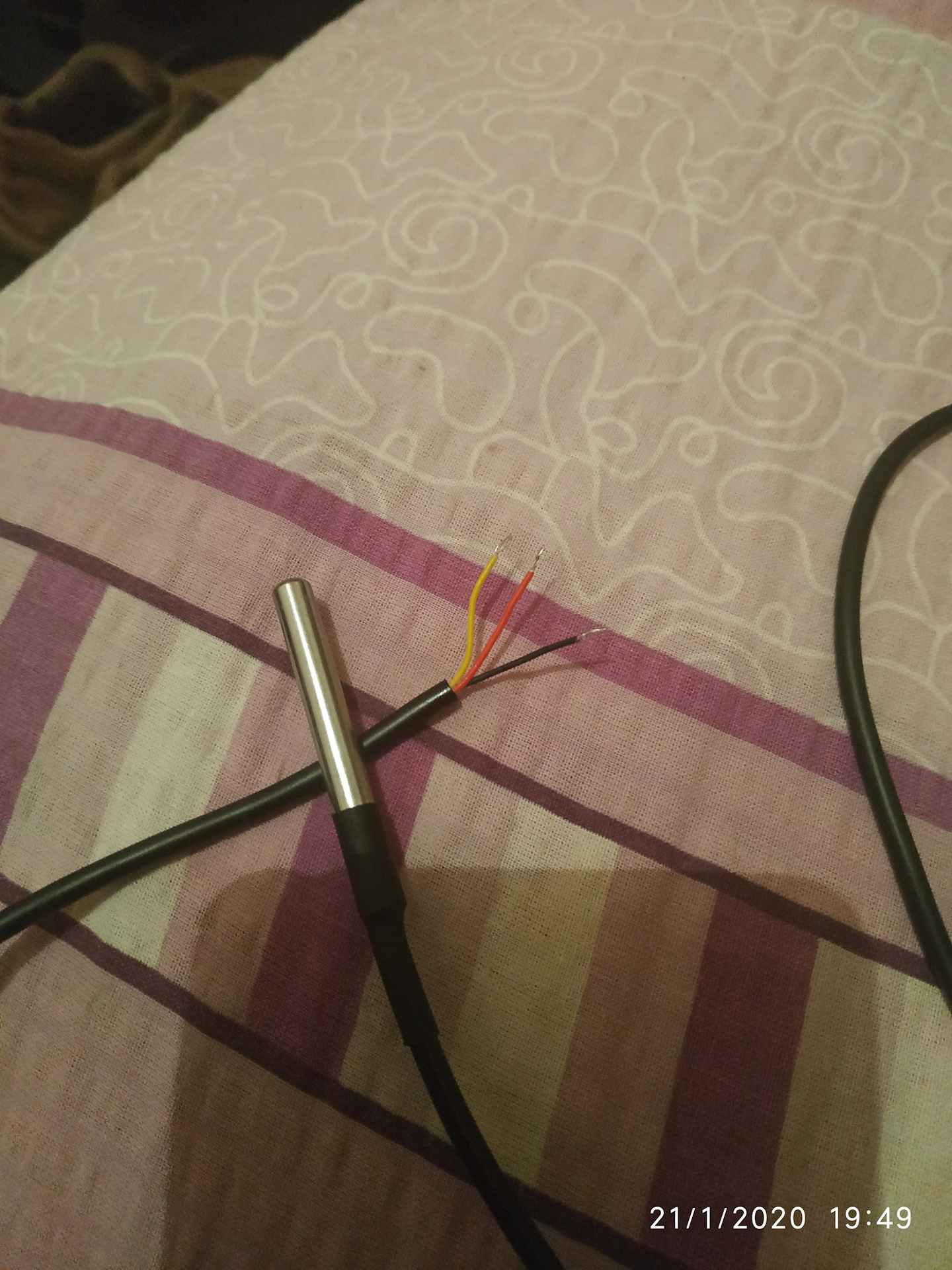

Привет! Подскажи пожалуйста. Купил этот датчик в магазине весь залитый герметиком или чем то похожим, но он врет ровно на 9 градусов, можно ли что нибудь, куда нибудь (на проводки, т.к. плату колупать не хочу) впаять, чтобы стал показывать правильно.
он должен верно показывать. поменяй! а куда ты его разместил?
А нельзя резистор впаять на проводок сигнала, чтобы убрать 90 мВ
правильно мыслишь! попробуй, но это конечно непонятно почему так на новом датчике такая фигня.
