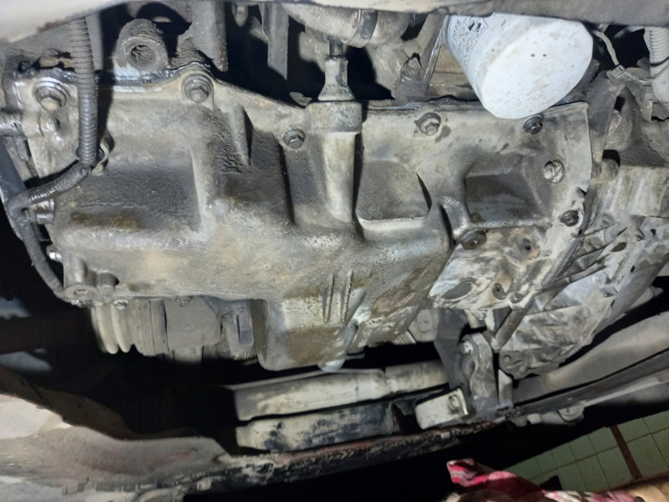

Ну что братцы, наконец-то дошли руки до снятия поддона.
Сегодня собрался с мыслями и начал, откручиваем кучу болтов поддона, броня у меня уже была снята, как только обнаружил течь, обстучал киянкой, и поддел монтажкой, поддон в руках…
Далее идём узготавливать супер пупер сальниковый ключь))) берём рогатый ключь на 8, болгаркой стачиваем его до тонкости 5мм +-, далее изгибаем, примеряя по месту, далее молясь, чтоб это были болты виноваты в течи, и начинаем крутить. В моём случае задний болт был откручен очень сильно(прям болтался), передний на 4 перехвата затянулся, (речь идёт о нижних болтах корпуса сальника ).
Далее отмыл поддон бензином внутри, потёр снаружи как смог, отскоблил старый герметик, обезжирил очистителем тормозов, соответственно и блок очистил.
Герметик использовал герметик Виктор рэйнз, с.ка почти 900р стоит(((, нанёс, выждал 20 минут, и начал собирать все на место, смутило одно, что поддон на место вставал с помощью киянки 🤷♂️ без фанатизма конечно, все встало вроде нормально, затягивал динамиком на 25 НМ, герметик везде выступил, надеюсь не побежит, сегодня запускать не стал, залил масло, пусть стоит до утра, завтра поезжу, посмотрю, надеюсь конечно на лучшее))).

То есть, если я правильно понял, даже не трогал никоим образом коробку, подкрутил через то отверстие снизу?
P.S. Уже полтора года уже езжу с опорой фирмы JD, артикул JRM0105A. Полностью устраивает.
Совершенно верно, , сняв поддон, подтягивал в промежутке под маховиком, один болт прям видно было по началу, который болтался, а так на ощупь они затягивается.
Получается, это можно проделать, только сняв поддон. Еще на первом фото как мне кажется, не просто ключ на 8, а какой-то длиннее обычного?
Кто то отодвигает мкпп, если есть подъёмник, я снимал поддон, ключь обычный ссср на 8 /10, сточенный и загнутый

Проще открутить АКПП и отодвинуть, и не снимать поддон.
Бублик откручивается через отверстие стартера 4 гайки, и 6 по моему болтов колокол АКПП
Недавно когда перебирал движок, передний болт был выкручен полностью, я его увидел подсветив фонариком, он упёрся в маховик и свисал вниз шляпкой, ключ был, раньше подтягивал уже, подтянул как смог, и сейчас всё думаю какого хера я на него со шприца не брызнул фиксатором, наверняка уже ослаб или выкрутился снова.
