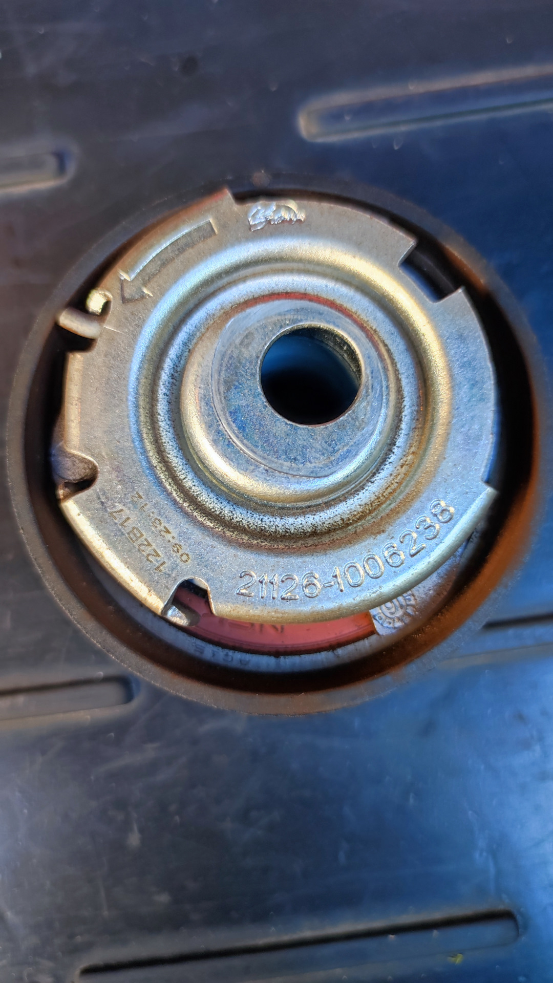

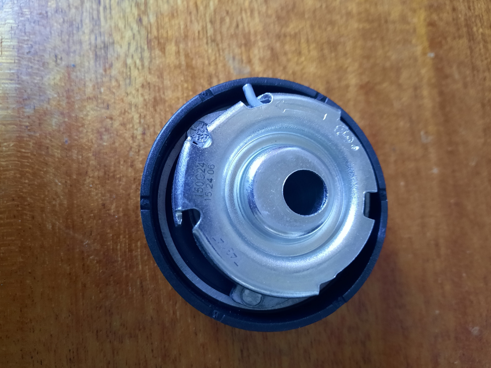

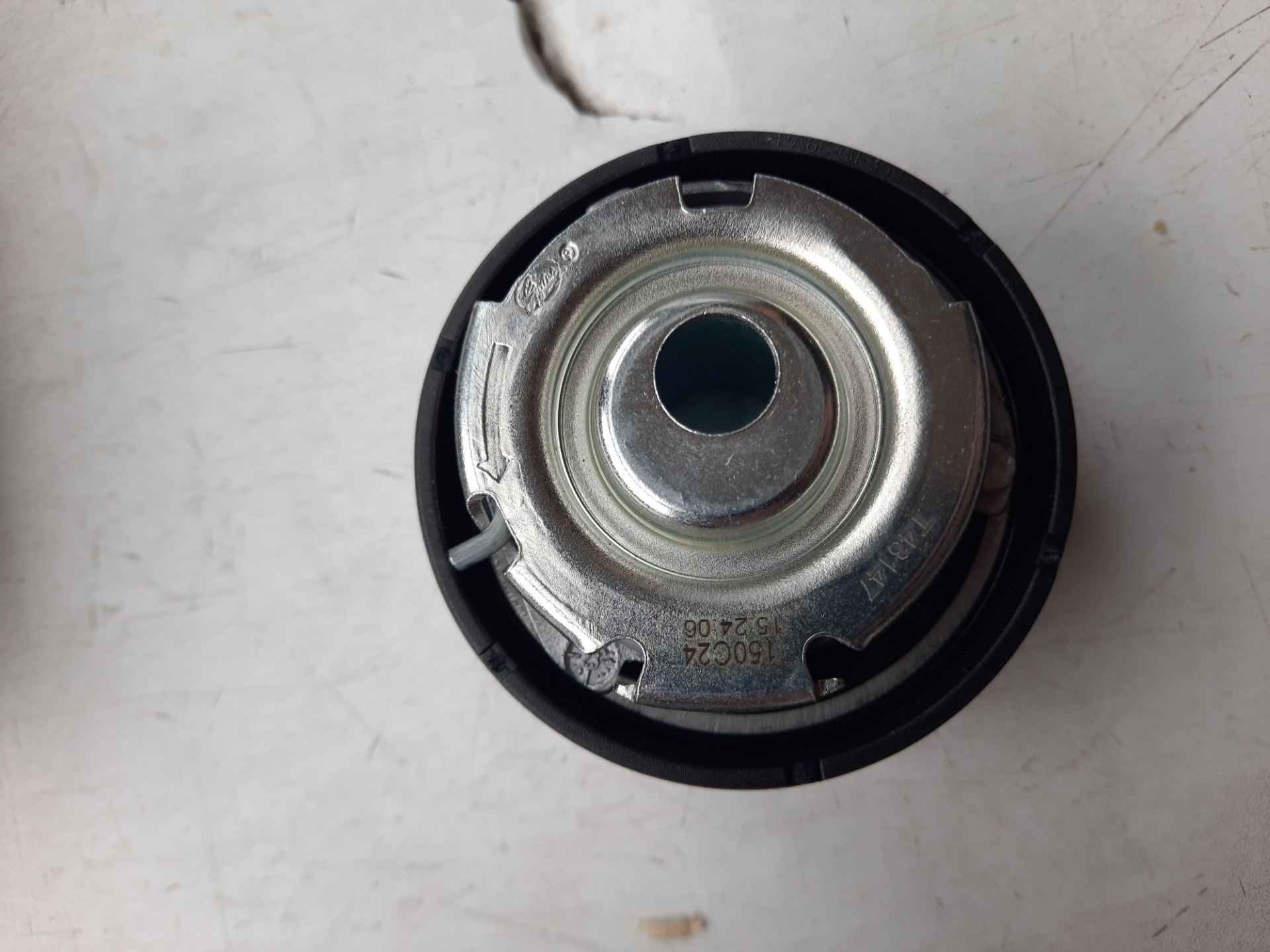

Приобрёл на АвтоДок ролики Gates самые дешевые из списка.
Интересно ваше мнение подделка или нет.
Визуально все вроде красиво и очень похоже на оригинальные. Люфта нет, крутятся туго.
Сдать или поставить, вот в чем вопрос…
Похожие ролики шли под номерами 21126100623800 21126100613500

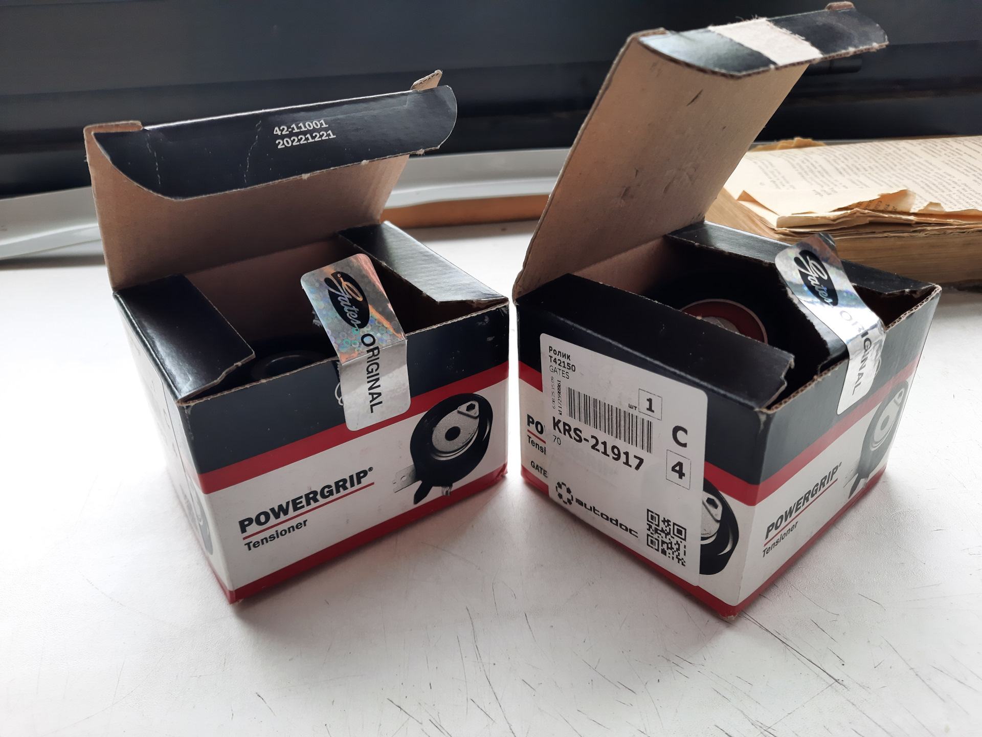

Ставь. Норм. Там вроде по qr коду проверка есть. 🤔 Или она только на комплекте с ремнем… 🤔 Но эти по виду оригинал.

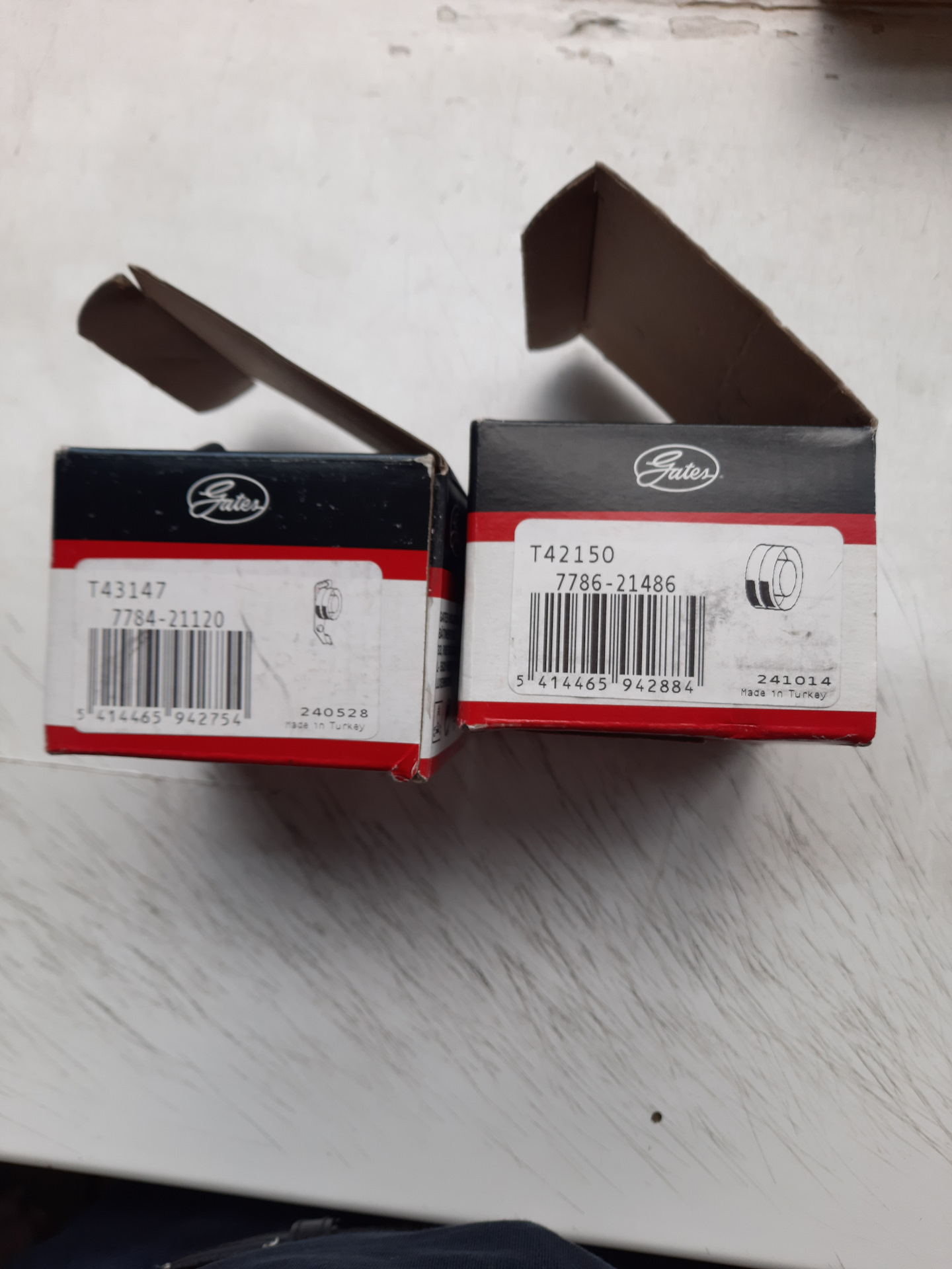

У роликов нет проверки. У поставщика на автодоке самая дешёвая цена и большой объем в наличии. Вообще на коробочках указано Turkey на одной из наклеек
Ну по виду 1 в 1 как в комплектах. Проверенных по qr коду и по остальным признакам. Я бы поставил.
Придерживаюсь такого же мнения 👍🤝

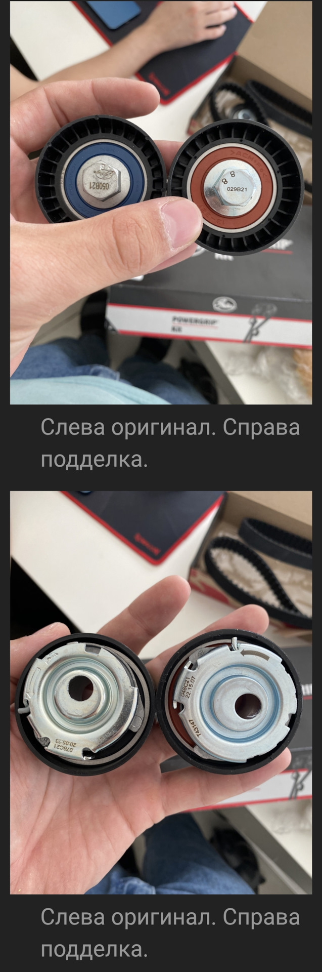

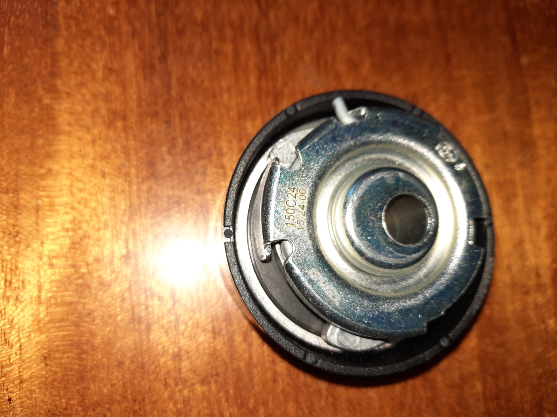

Скрины с чужой записи — оригинал. У меня такие же были в коробке. Я бы перезаказал

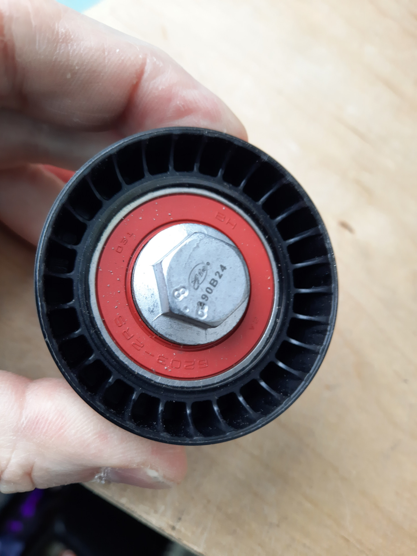

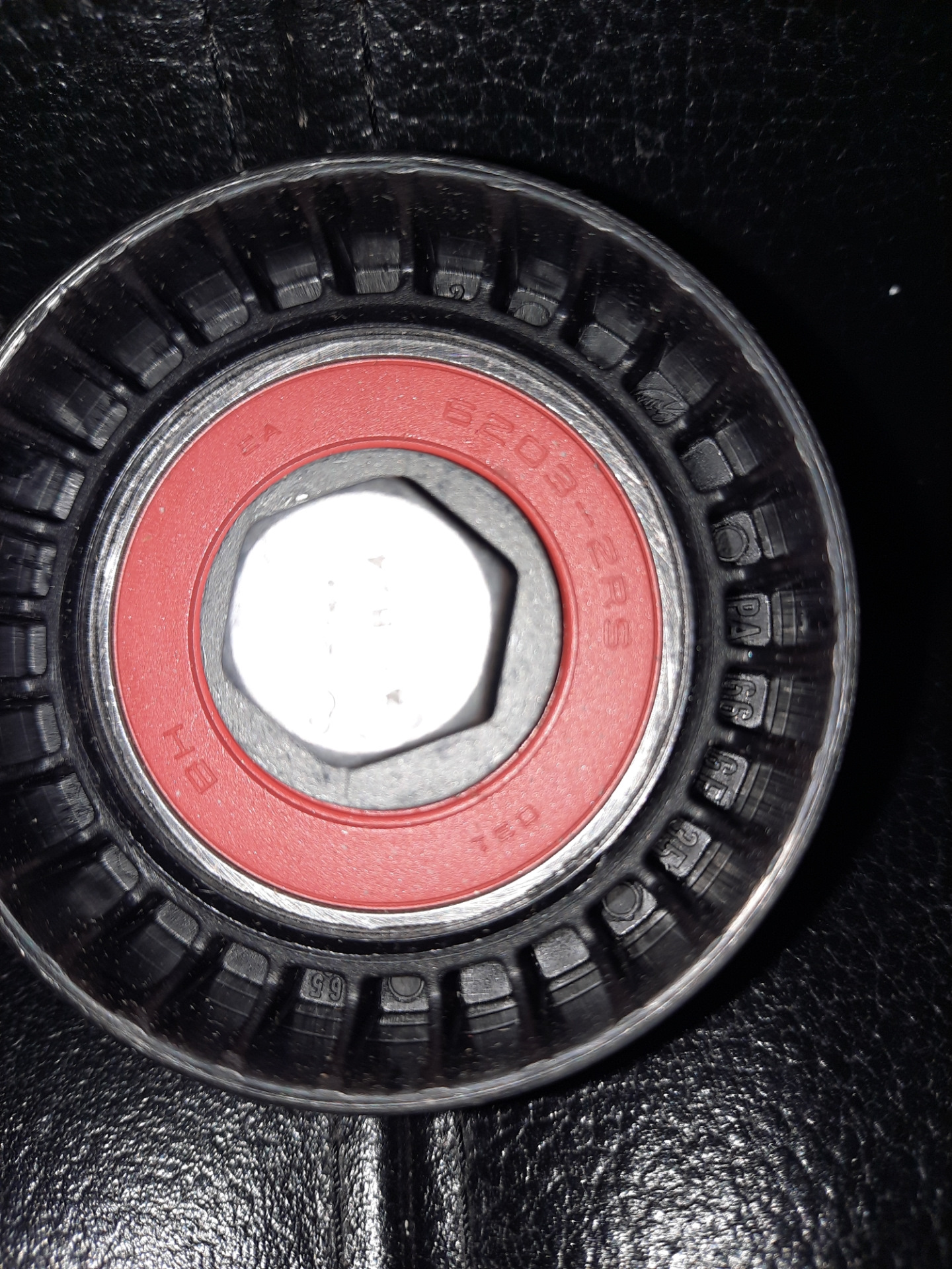

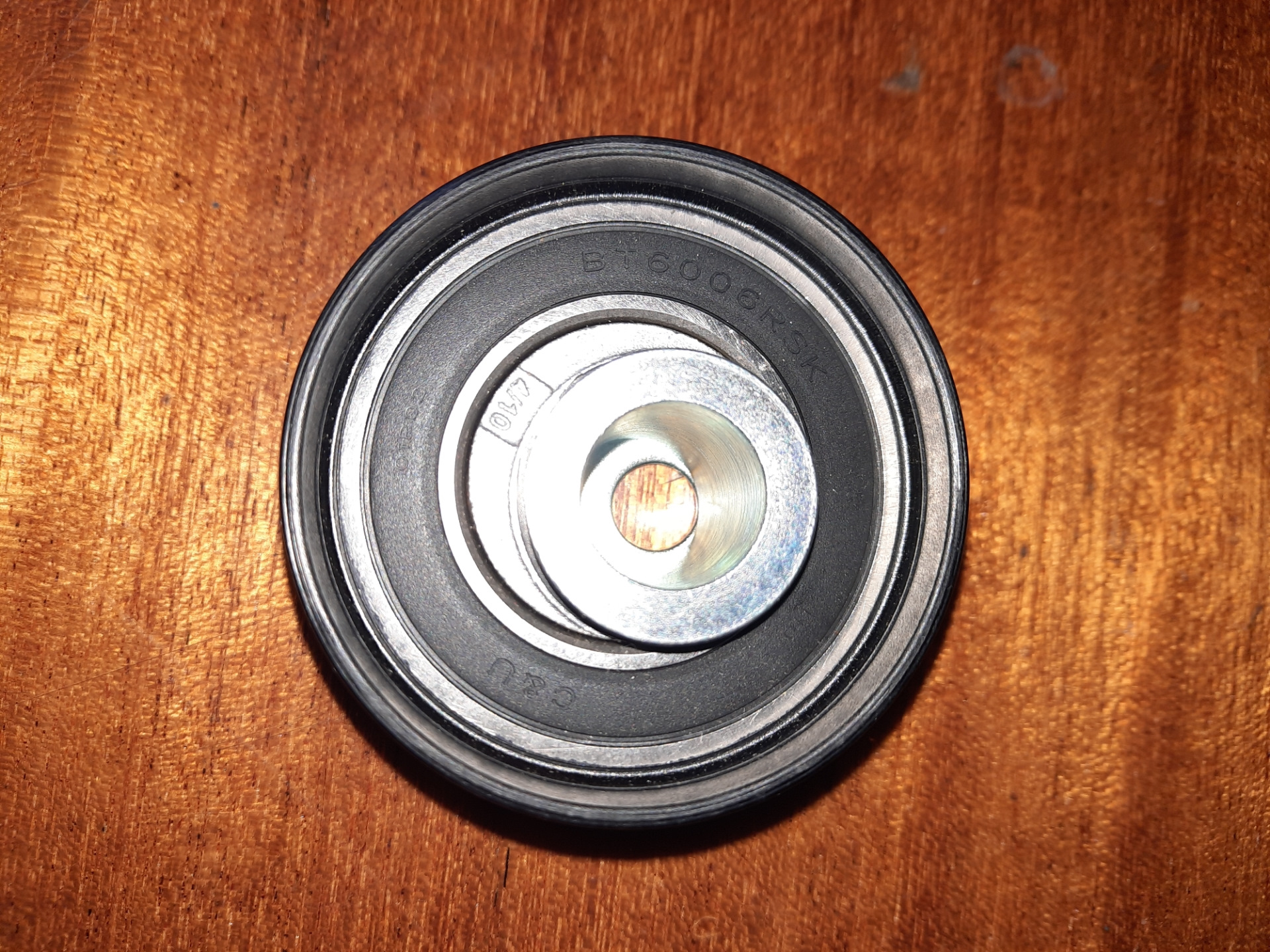

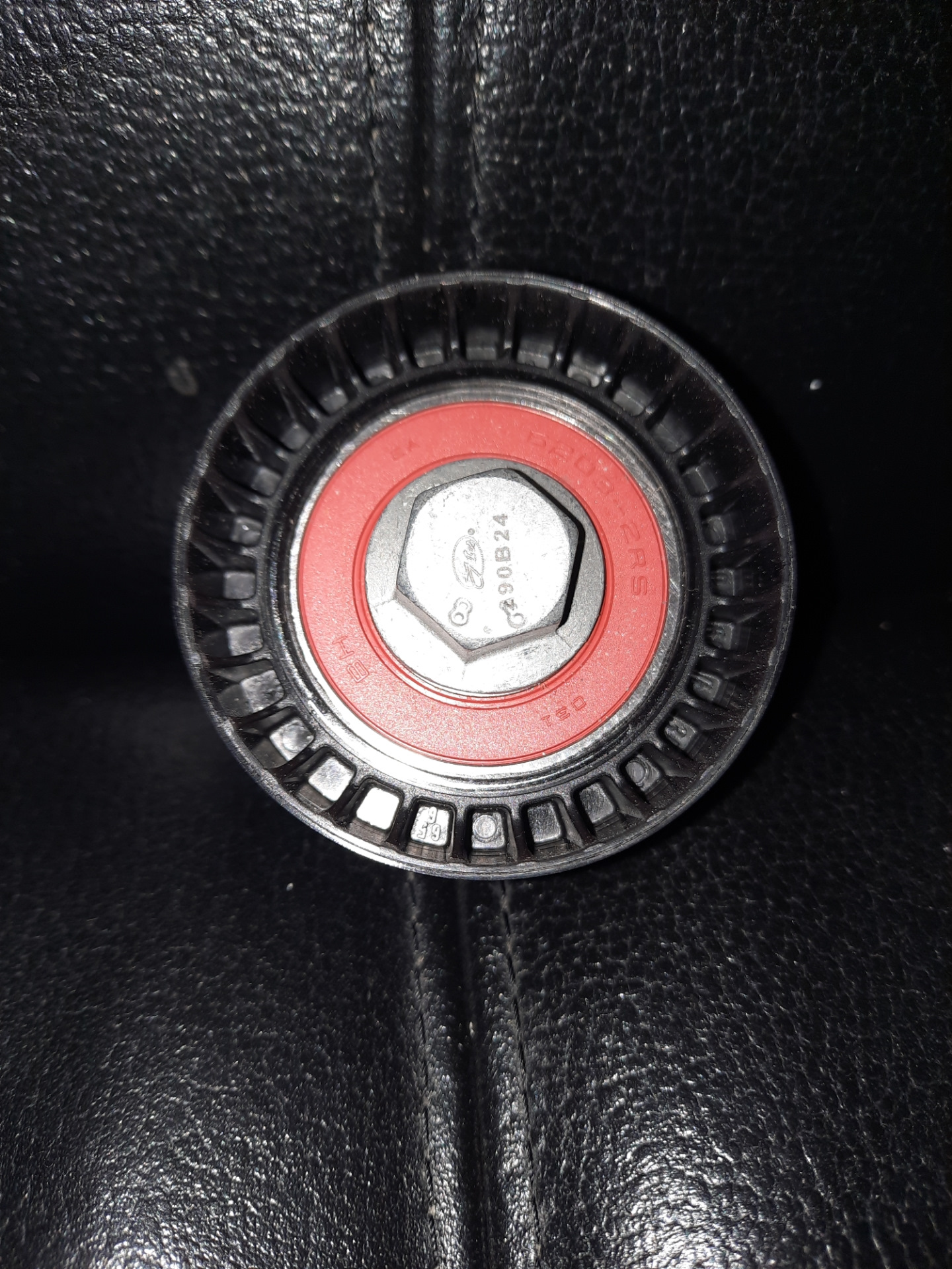

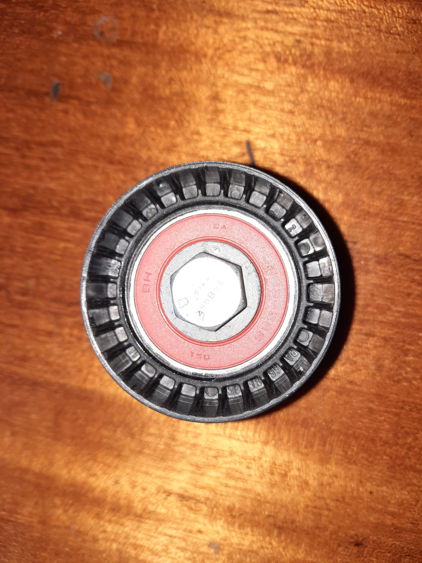

Так натяжной ролик мой один в один как ролик из записи откуда скриншот. А вот опорный по всем признакам оригинал кроме цвета сальника и марки подшипника. Болт и пластик обводного ролика вообще не вызывает нареканий. А вот подшипник явно китайский производитель и не скрывают это. .
Ну это могут сами гейтсы ставить. У меня всё аналогично, работает тише воды :)
Сдать обратно 100% подделка
Уж больно красиво сделана подделка. Получается отличается цветом сальников и названием подшипников. Говорят сейчас во всех стоят китайские подшипники и это не скрывается. Вторичные то признаки все оригинальные.
Синие паленые тоже есть. Тут по цвету не определишь. Такие как у тебя, у меня в двух комплектах лежали. По 60 тыс отходили без нареканий.

Кстати комплект грм с синими роликами брать не стал, как раз маркировка на них доверия не внушила.

Китайские оригинал Гейтс подшипники маркировка C&U и BH
Так это он и есть. Натяжной точно c&u
