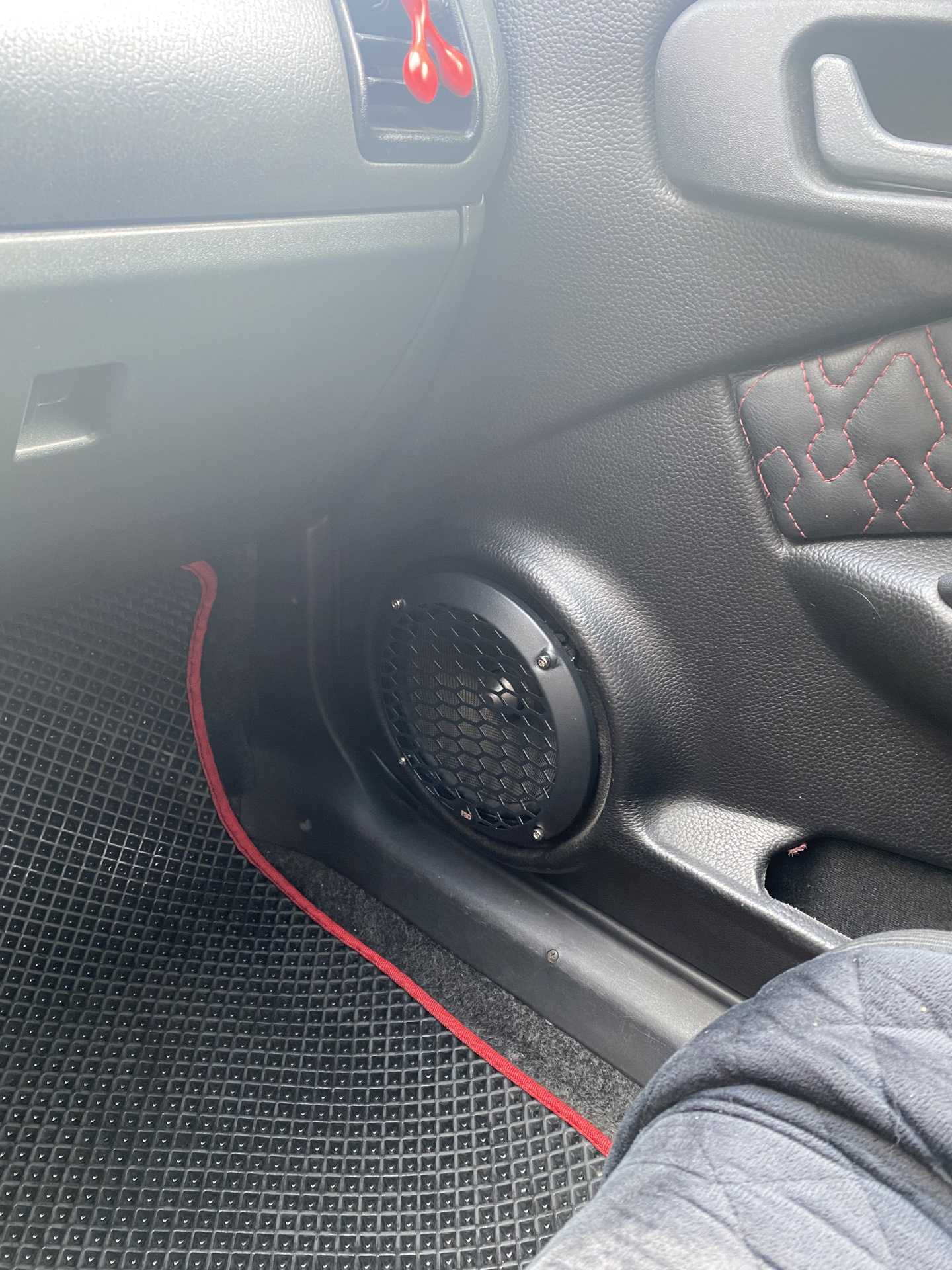

После того, как расклеил всю машину решил немного добавить красоты в салон, для этого поставил грили в полку и в дверные карты, так же теперь лед оптика стоит и в дальнем свете.

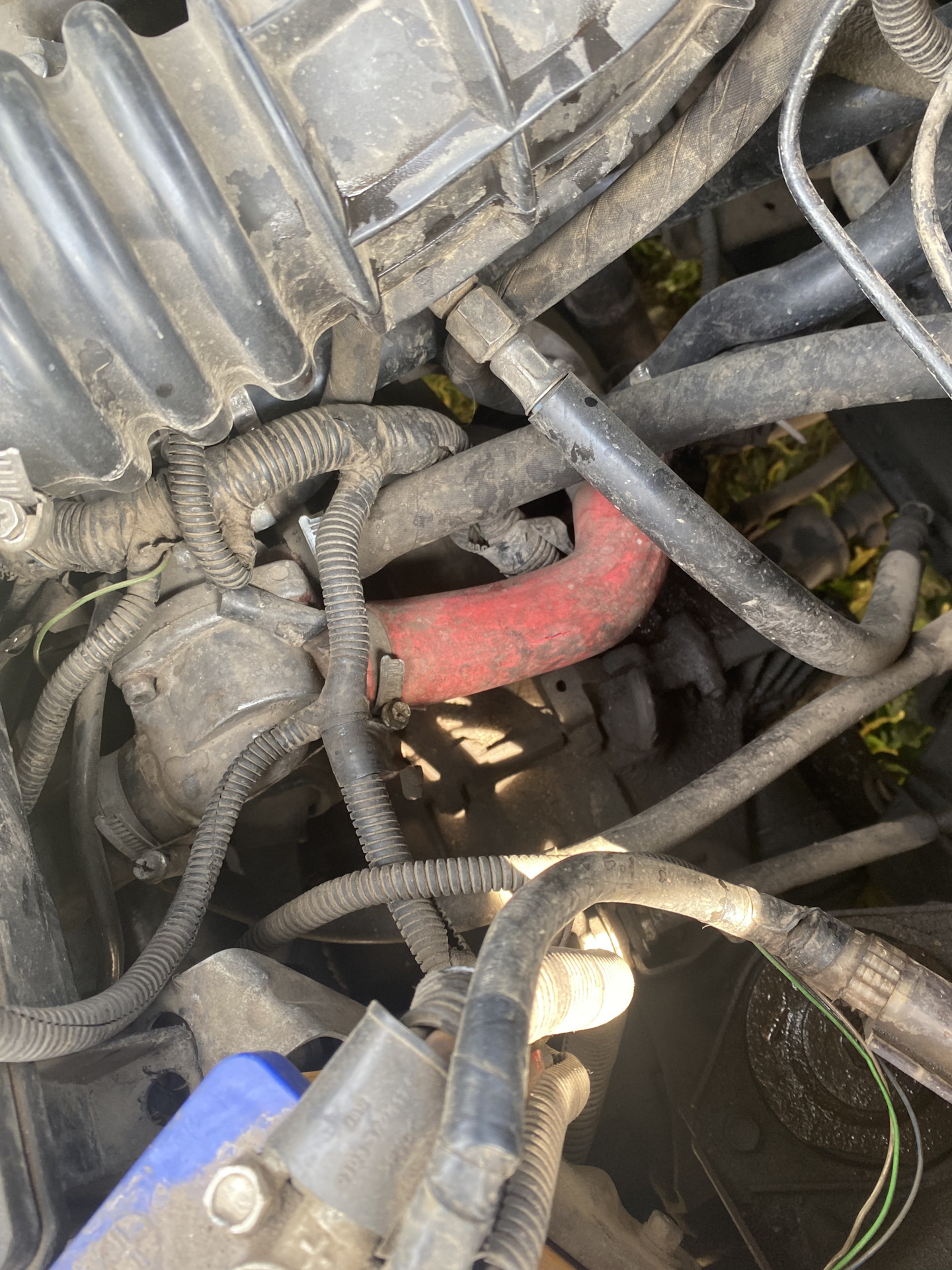

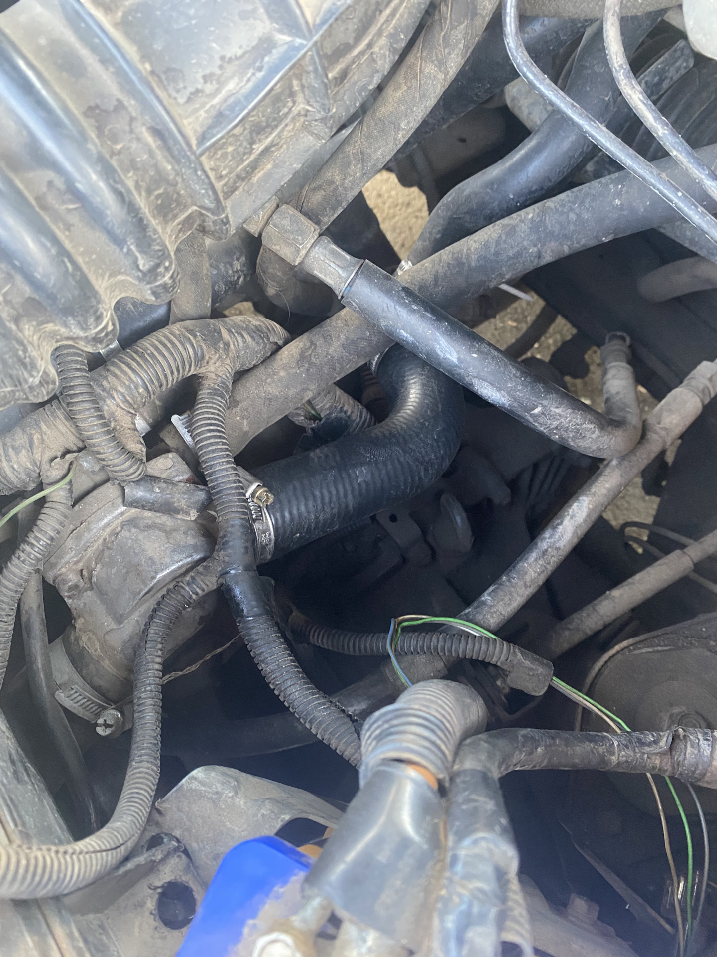

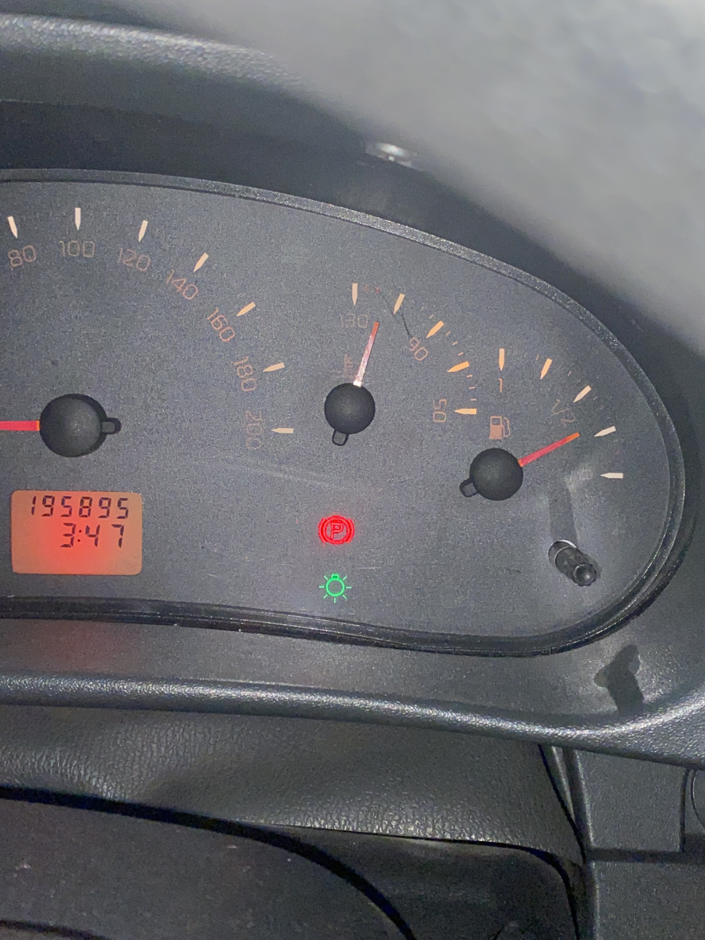

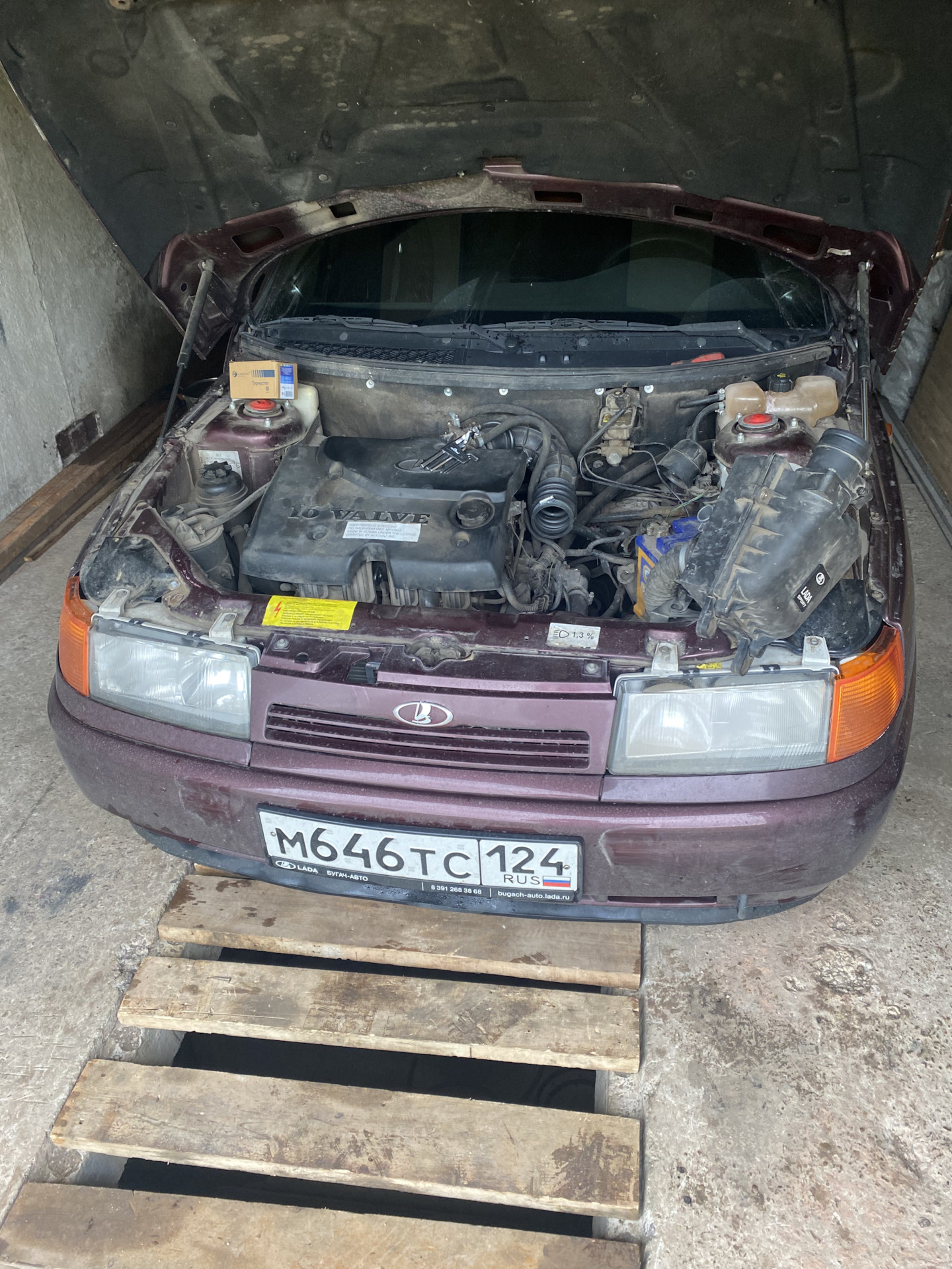

Ну и столкнулся с проблемой, что ехал по трассе и машина держала температуру 100, не сбрасывая, при этом на холостых и в движении она ни кипела, после этого порвался патрубок, который идёт с термостата на помпу и вместе и ним поменял датчик, который врал на 20 градусов, по сравнению с теми показателями, что показывала обдшка.
Поменял, проблема не ушла, решил потрогать патрубки и причина была обнаружена, заклинил термостат, но видимо не до конца, так как машина не кипела, поменял термостат, так же немного обслужил, поменял масло и фильтра, теперь машина ждёт установки новой губу, ну и так же недели через 2-3 начну заниматься восстановлением своих зимних всмпо.

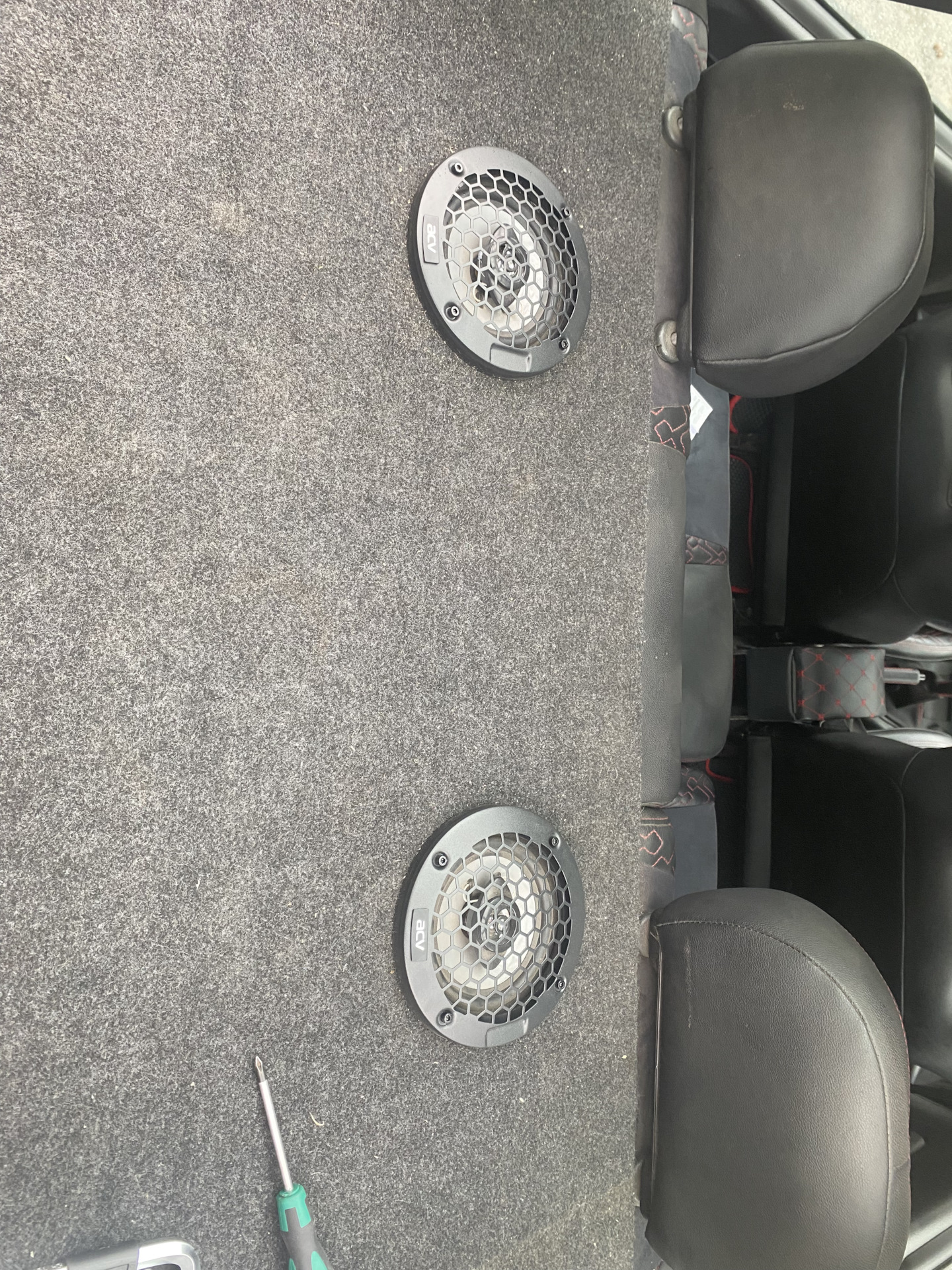

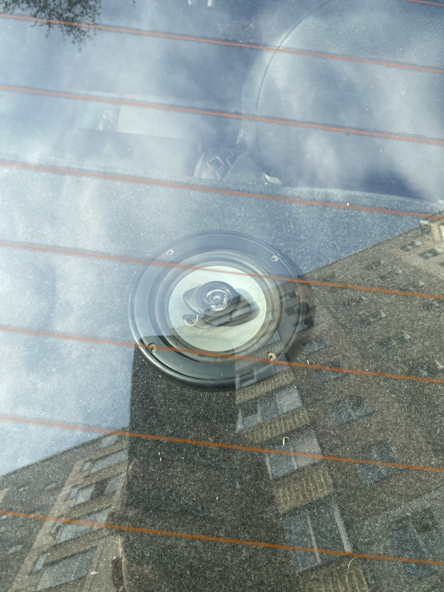

Зачем эти пищалки, можно было просто маленький буфер, был бы обьем!
Так у меня саб тоже есть)
А смысл в этих пищалках?
Ну звука она в любом случае добавляют
Задние динамики смешно выглядят)
Да мне хотелось поставить грили туда, так как эти сетки загибать, чтобы поставить надоело, так что такие))
