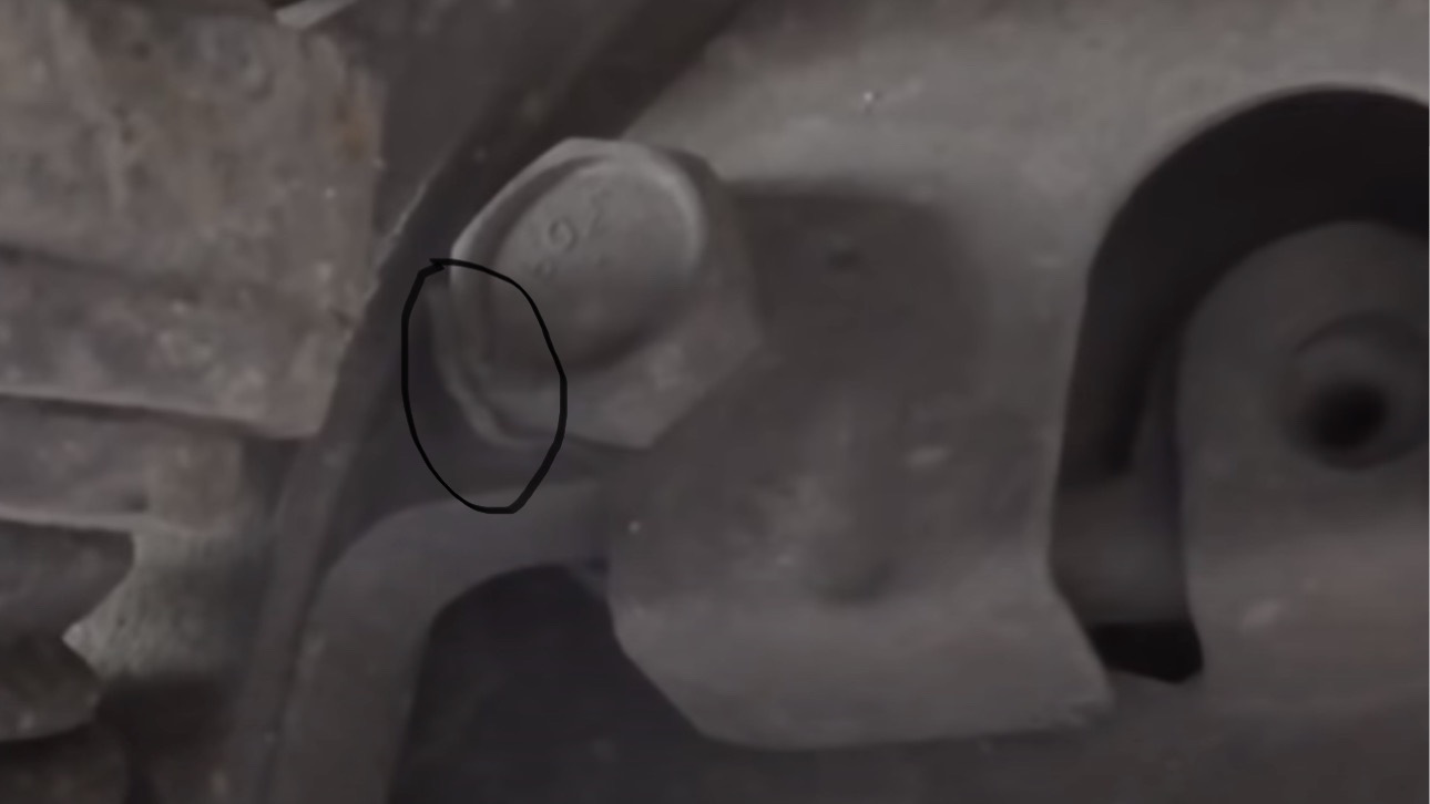

Следующим шагом нужно снять тормозной суппорт. Открутим 2 задних болта, что бы снять его. Рядом с болтом есть стопор, его нужно разогнуть.

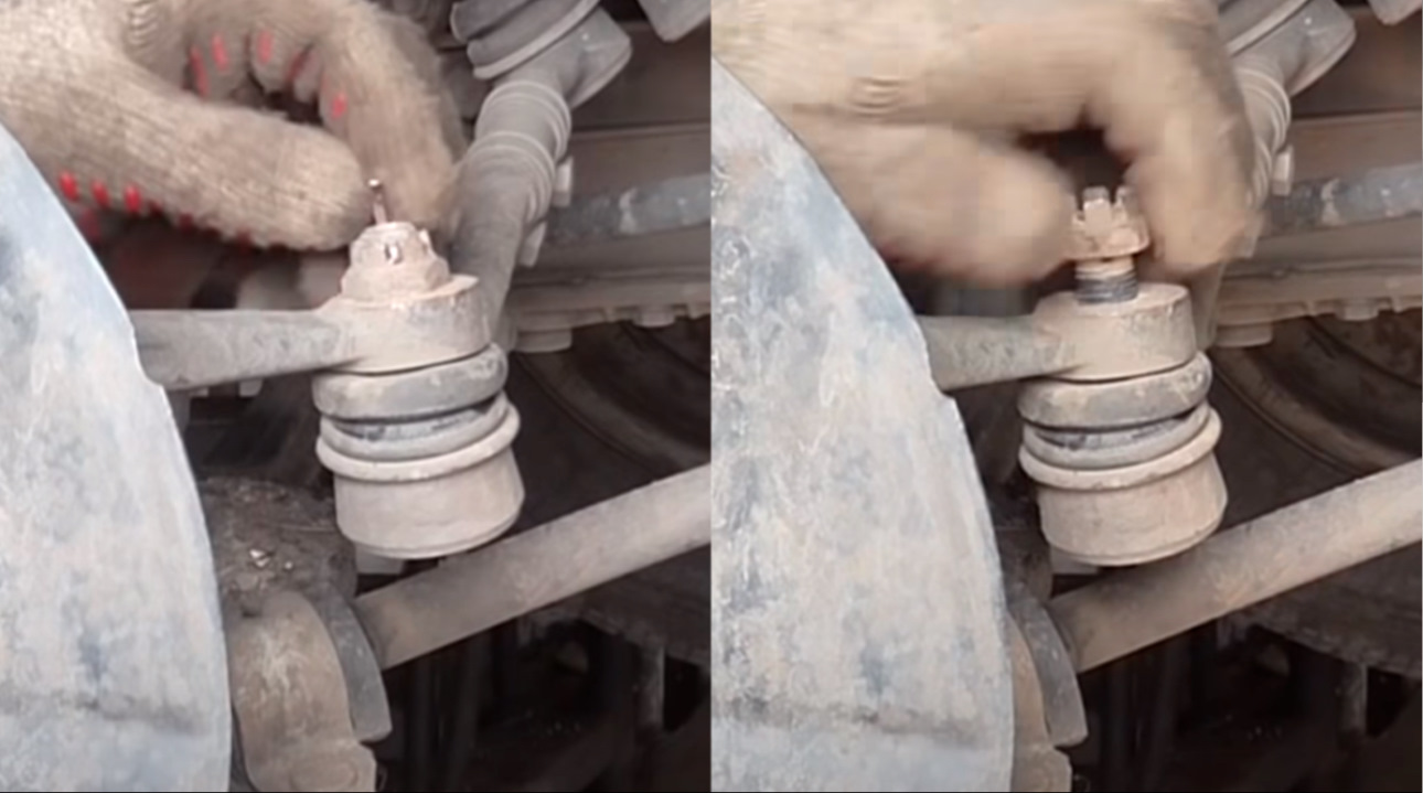

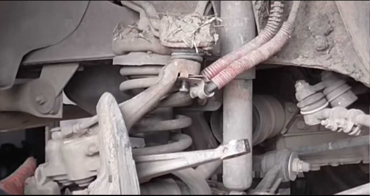

Следующий шаг: Рулевая тяга
Снимаем шплинт с гайки и откручиваем её.
Полезный и дельный совет: для того что бы снять шаровую вам потребуется несколько раз стукнуть по рулевому наконечнику молотком. Но перед этим, не откручивайте полностью гайку, во избежание повреждения резьбы. Это повлечет за собой лишние траты на замену шаровой.
Далее снимем с верхней, а потом с нижней шаровой аналогичным способом что, описал выше не откручивая до конца гайку.

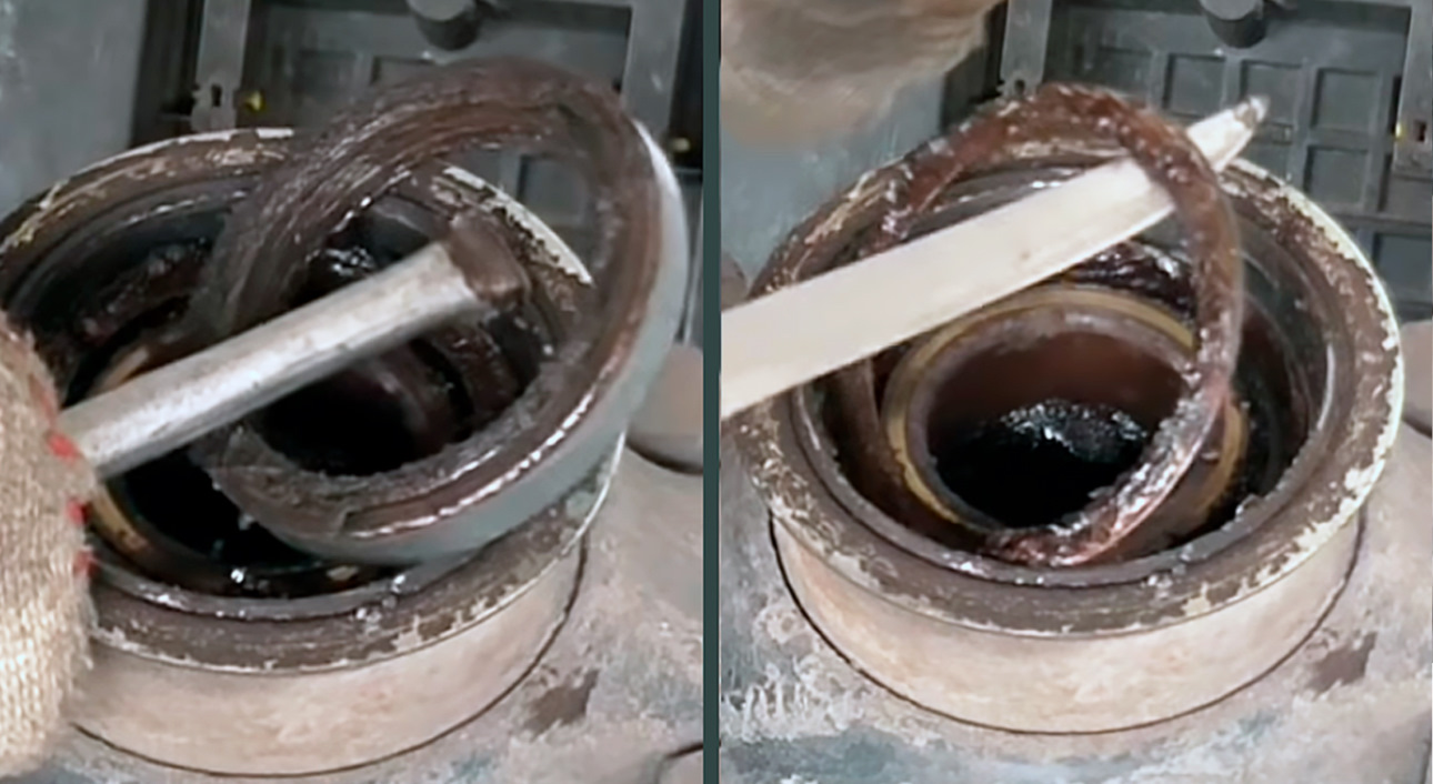

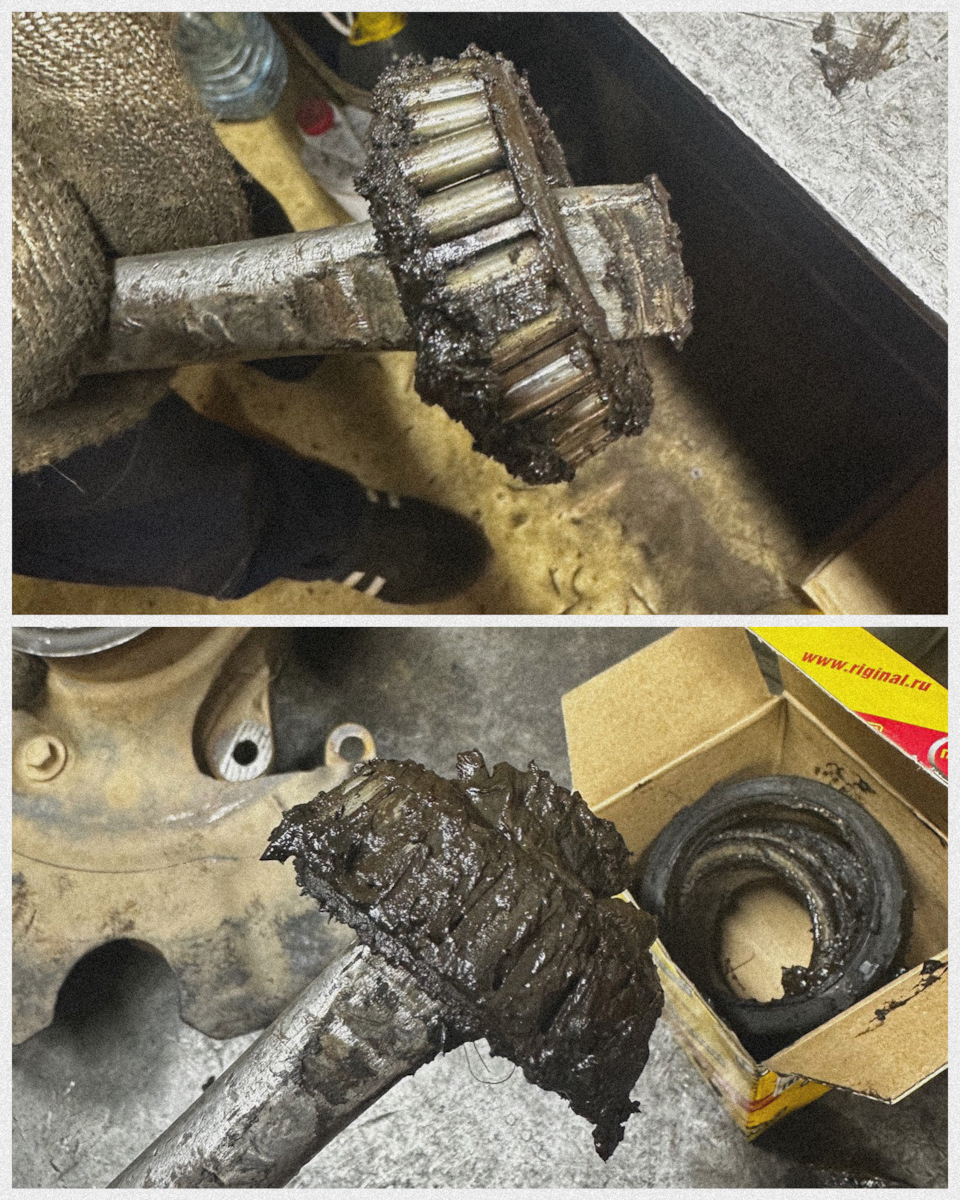

Ступицу мы освободили и теперь нужно поставить её на прямую поверхность для дальнейших манипуляций.Извлекаем с двух сторон сальники, поддев их отверткой или любым другим плоским инструментом.
Важно: за сальником будет уплотнительное металлическое кольцо, не потеряйте его. Так же, не забудьте в обратном порядке поставить его перед монтажом сальника.
Удаляем сам подшипник
Шаг следующий: Извлечение обоймы подшипника со ступицы
Ставим ступицу и простукиваем прочным прямым инструментом в виде металлизированной отвертки. Простукиваем с одной и другой стороны для равномерного извлечения обоймы подшипника
Для большего понимания новичков. Происходит это примерно таким образом. Надставляем отвертку и простукиваем равномерно. (вид снизу)
Шаг следующий: Сборка
Берем новую обойму от подшипника и вбиваем её в посадочное место. Для этого можете использовать старую обойму, надставив на новую и простукивая равномерно.
Далее простукиваем равномерно боковой плоскостью молотка до полного посадочного места. Чтобы узнать, до конца ли вы забили обойму или нет, нужно приподнять оправку и посмотреть, всё просто!
ВНИМАНИЕ: если будете использовать старую обойму в качестве оправки для монтажа новой, есть нюанс. Старая может войти вместе с новой, чуть захватив её, и потом будет сложно её от туда вынуть, будьте внимательнее. Добить можно стальной отверткой. И второй момент, не забывайте какой стороной вставляете обойму, разница есть!
Также при забивании вы почувствуете характерный тяжелый звук метала, это и будет сигналом что хватит, остановись))
Всё обильно смазываем "ЛИТОЛом". Забиваем все щели в самом подшипнике. Вставляем подшипник на своё посадочное место и сверху так же обильно забиваем нашу смазку и ставим уплотнительное кольцо.

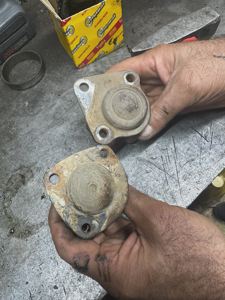

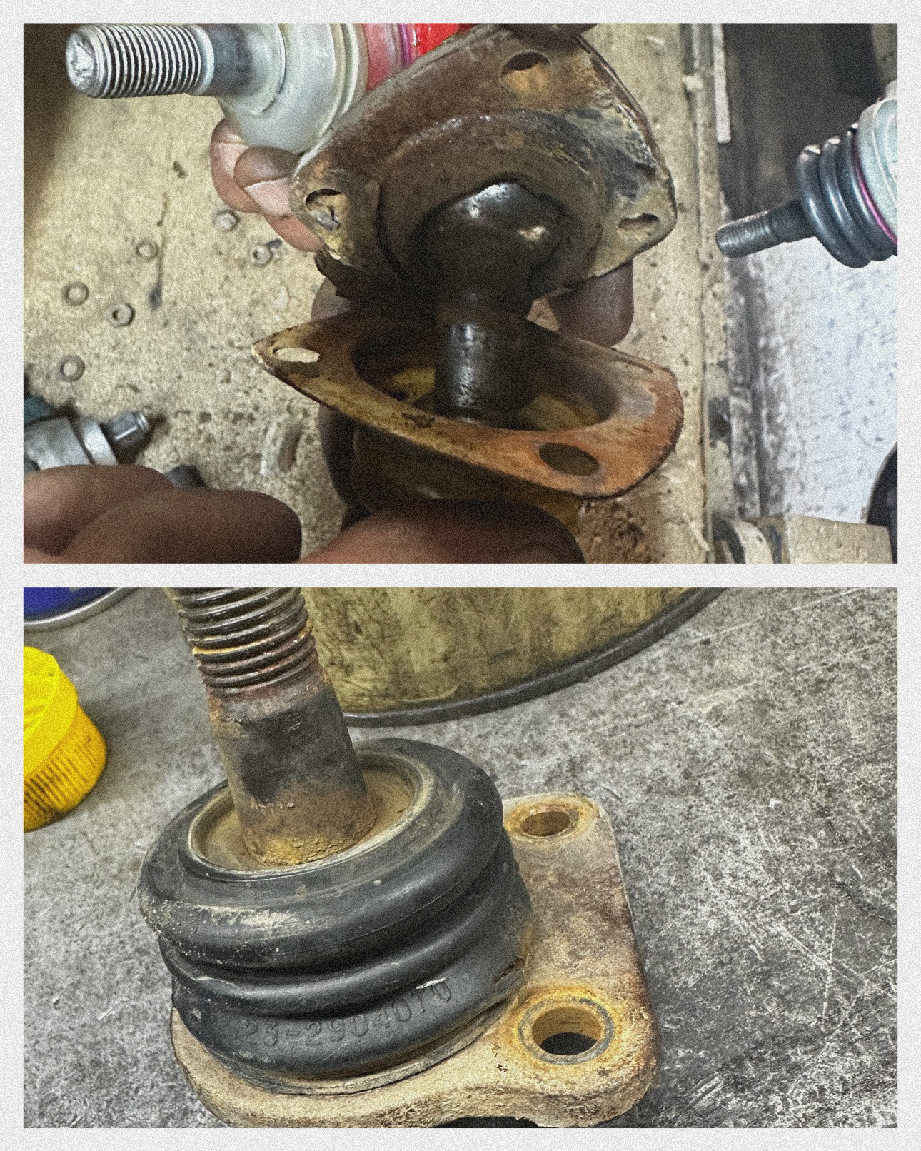

Наша работа по замене ступичного подшипника закончена, и приступаем тут же по замене шаровой.
Тут все просто. Для этого откручиваем по три болта с каждой шаровой, выбиваем, вставляем новые и закручиваем.

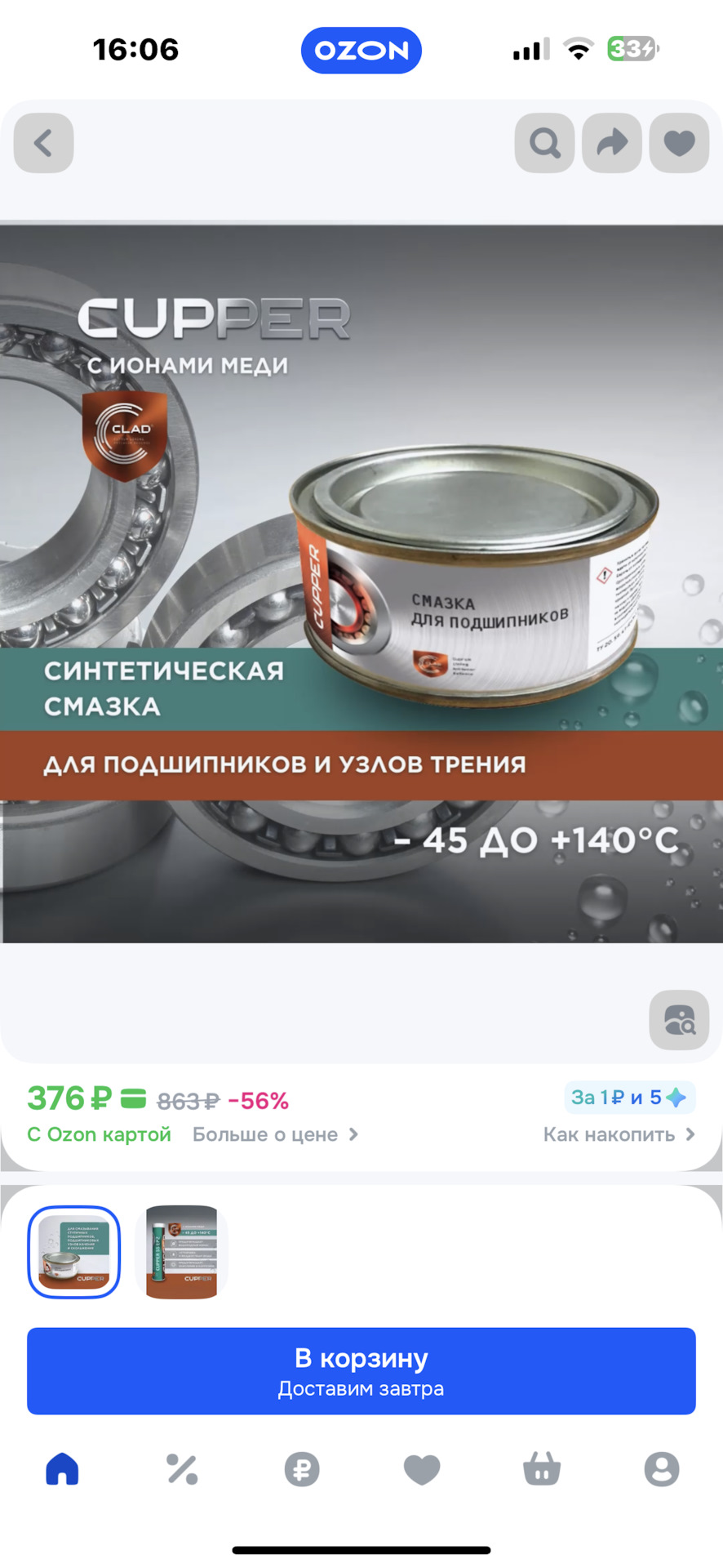

Как по мне так лучше синий смазки или графитки ничего нет😎
Графитку в ступицу?)))
Цвет смазки может быть любой. Нет привязки цвета к основе. У одного производителя литиевая смазка синяя у другого зеленая.
Я вообщем говорю. Я не говорил что графитку в ступицу мазать☝

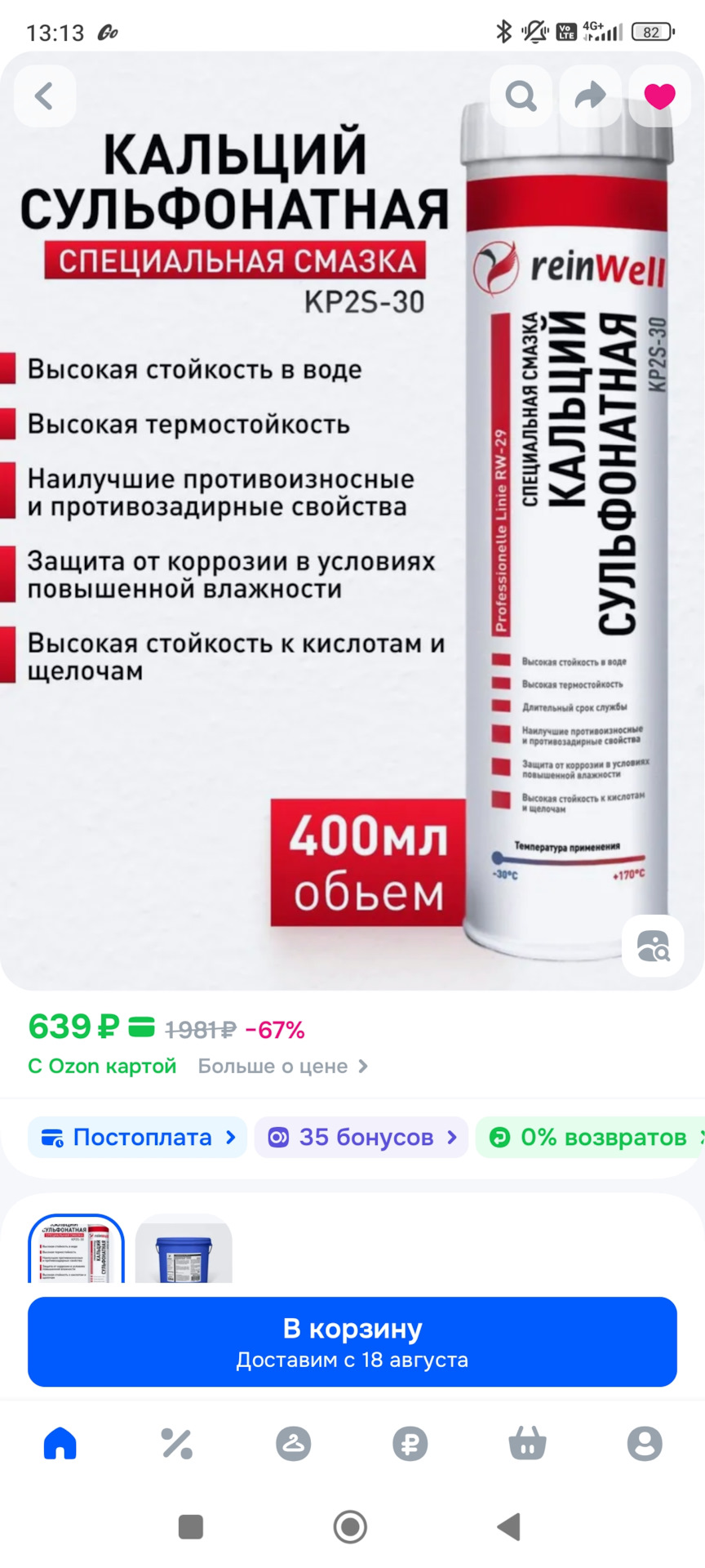

Литол отлично смешивается с водой и теряет свои свойства. Лучший вариант сульфонатно-кальциевая смазка. Отлично смазывает, не вымывается и является ингибитором коррозии. Как вариант смазка на основе полимочивины. Ну или нормальная литиевая смазка. Но не Литол.
Спасибо за информацию, след раз учту этот момент. 🤝
alexgo-mod
Выбор подшипников и смазки сомнительный.
Подшипники Волжский стандарт лучший вариант из российских комплектующих.
Такая?
Ага. Тоже такого производителя использовал. Сейчас другого. Суть одна.
Другой раз эту попробую. Как раз литиевая
Сульфонатно-кальциевая превосходит все равно. В плане защиты от коррозии и не вымывается. Важно для ступичного узла.
А если нужен более низкий температурный режим, то можно поискать так же на синтетической основе.
Про эту смазку так же пишут…
Просто есть принципиальное различие в видах смазок. Но свойства смазок могут корректировать в ту или иную сторону. Но если говорить о базе, то просто литиевая проигрывает.
Кстати, всем известное средство для защиты от ржавчины, Rust stop как раз таки в своей основе содержит сульфонат-кальция. Можно самому хороший антикор наводить. Например растворить смазку в бензине калоша и прыскать в скрытые полости. Или смешать с густыми наполнителями. Например с пушсалом. =)
