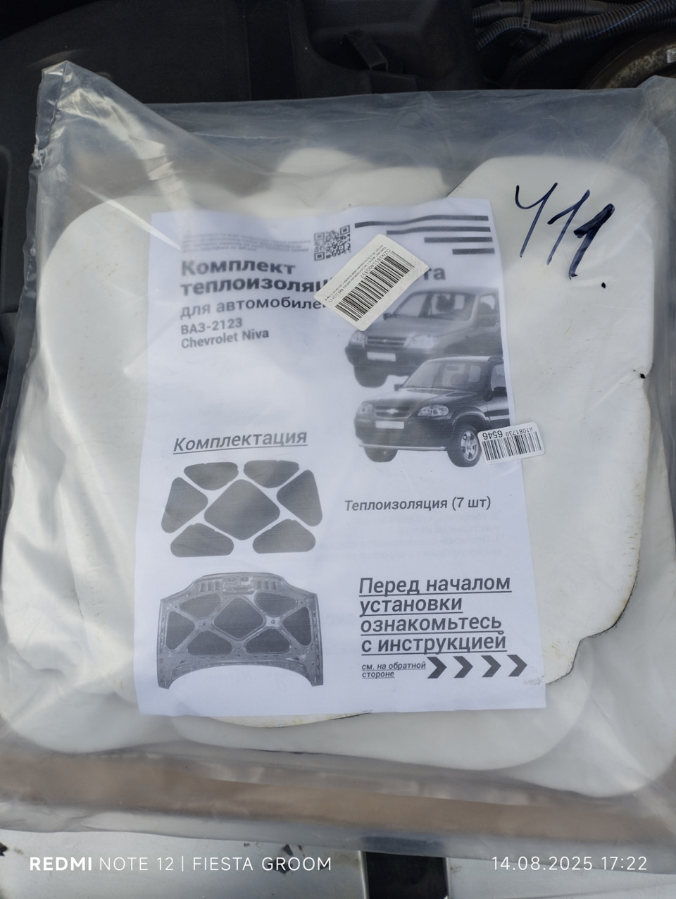

Всё на том же Озоне купила Комплект шумо и теплоизоляции капота ВАЗ 2123 Chevrolet Niva бутилкаучуковая основа с фольгой 2 мм вспененный каучук 10 мм
ozon.ru/t/976Vxi3

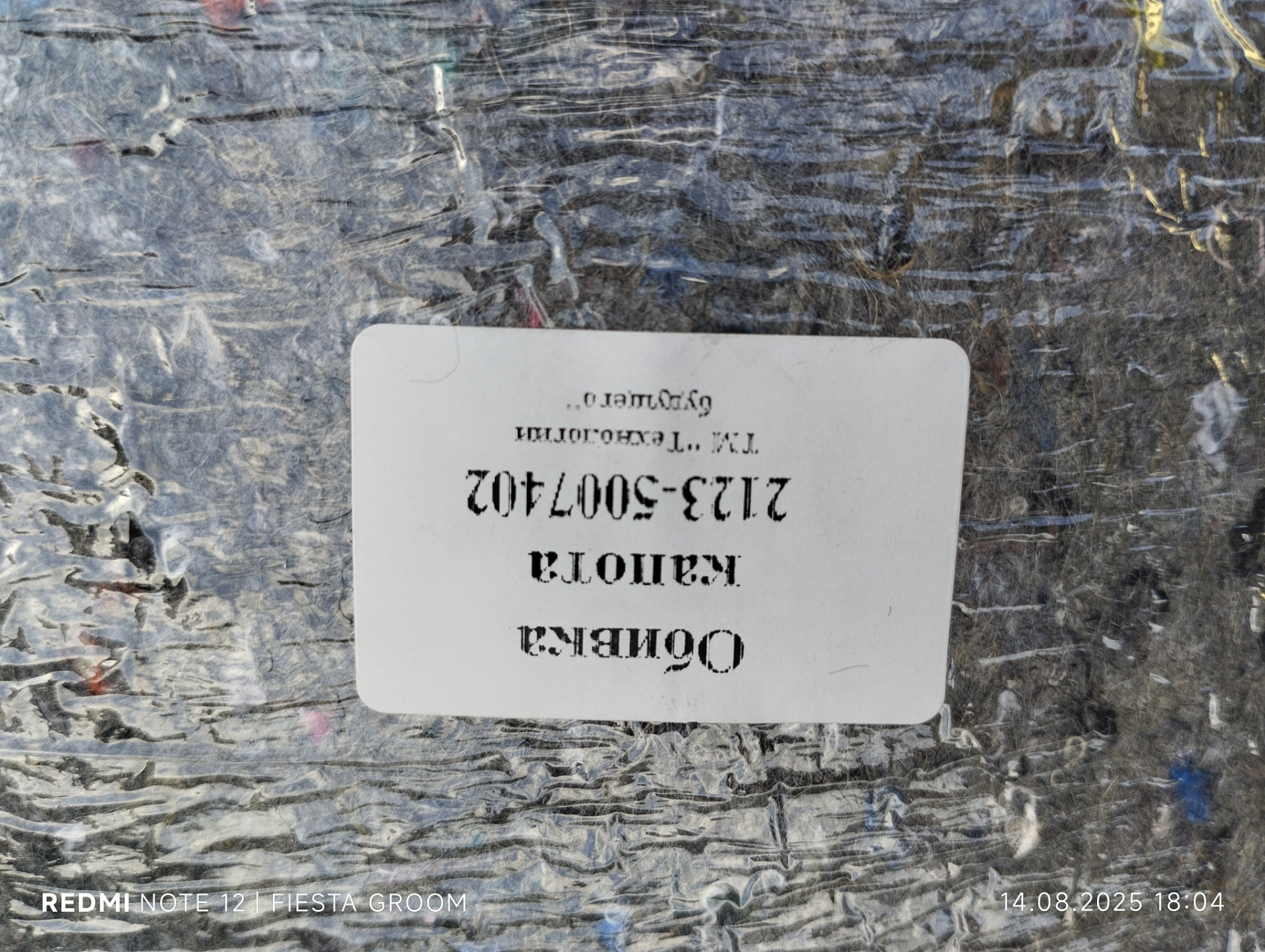

И новую обивку капота Нива Шевроле Шумоизоляция утеплитель niva chevrolet 2123

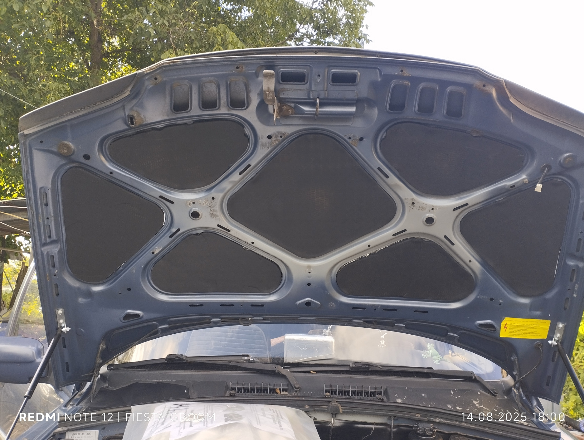

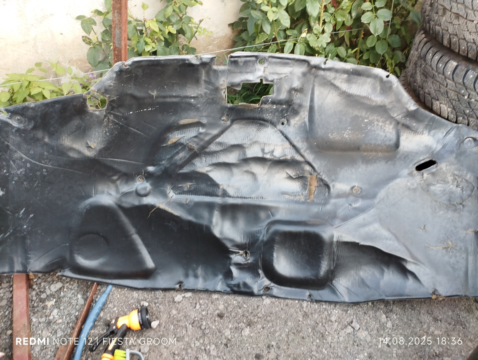

В предыдущей записи на видео видно печальное состояние утеплителя.

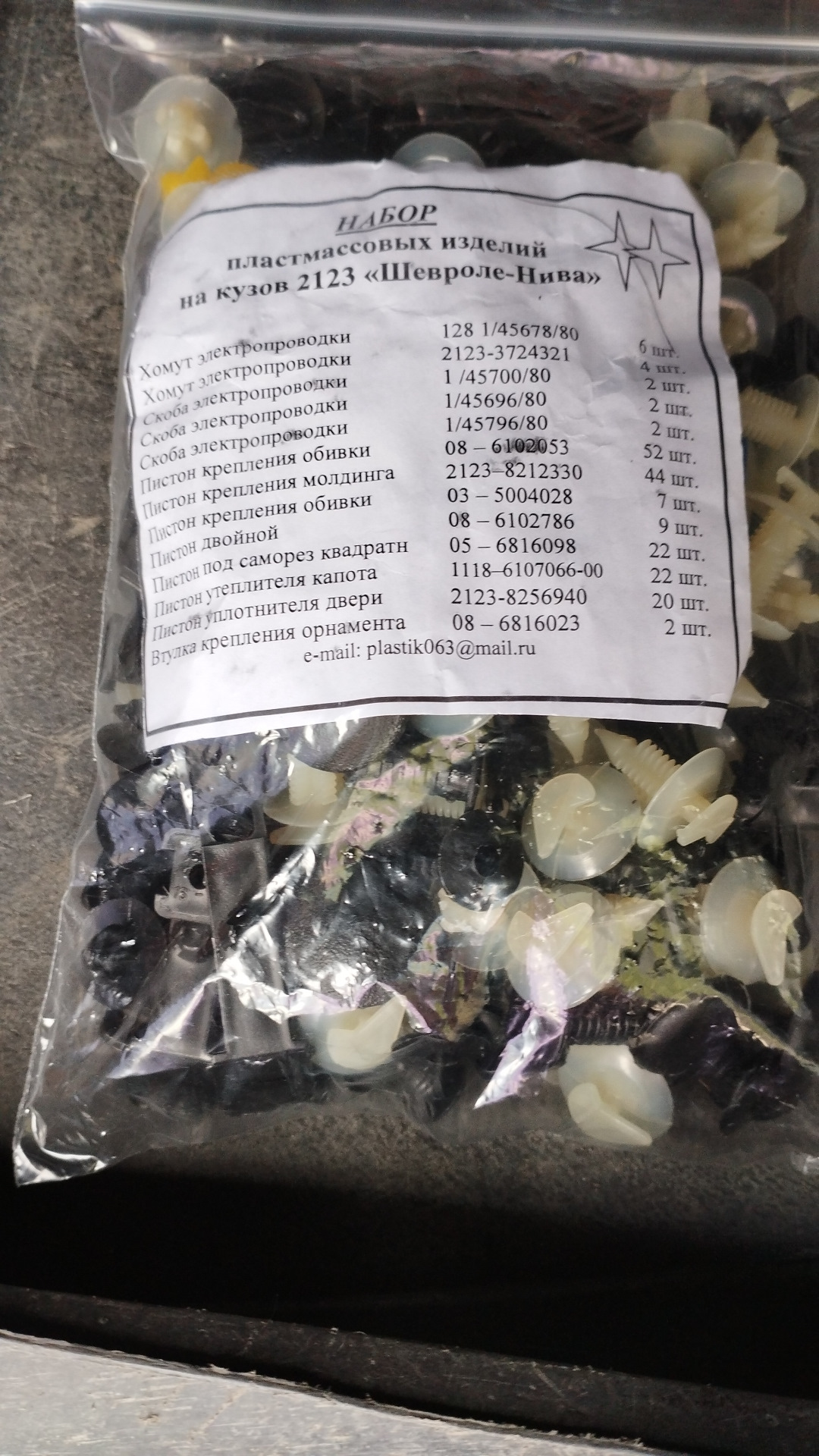

А также Клипсы автомобильные на ВАЗ-2123 (Шевроле Нива)
ozon.ru/t/7o3JJ1O

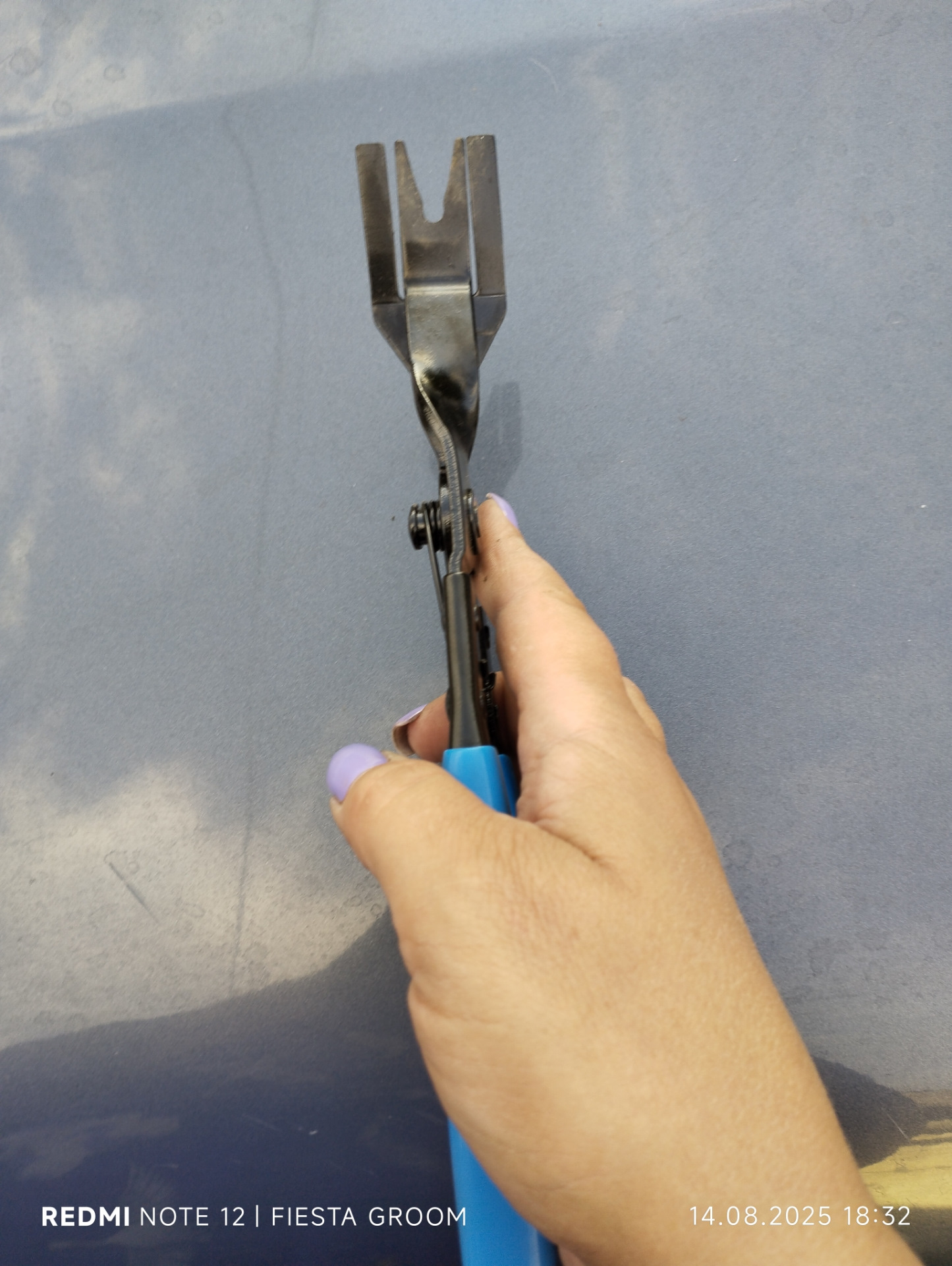

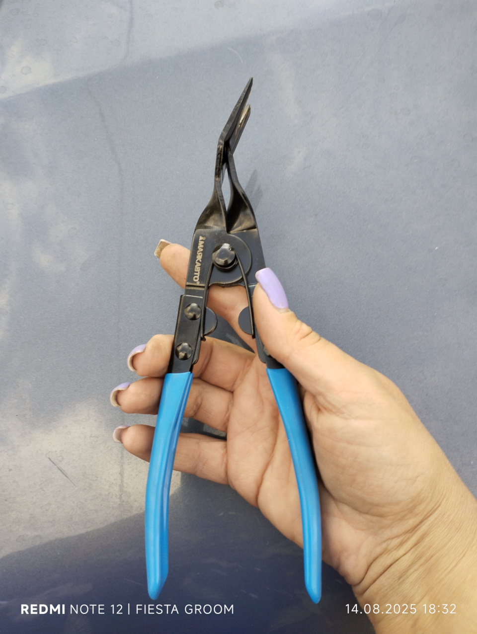

И в автомагазине съёмник клипс

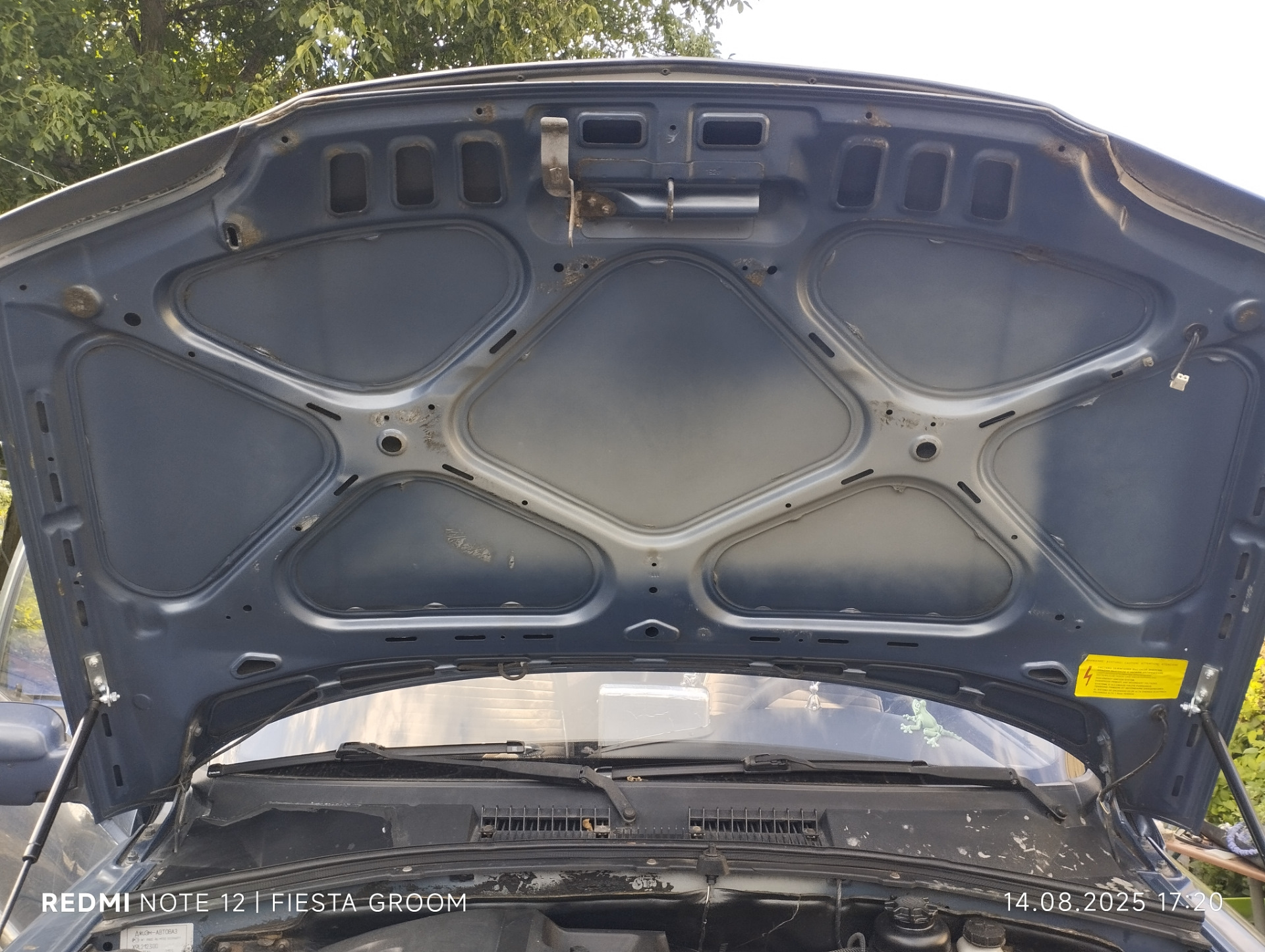

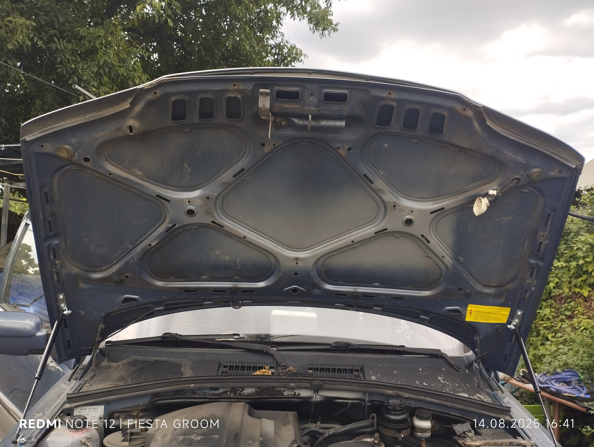

Приступаю к оклейке капота. Прежде всего нужно снять и выбросить старый утеплитель
Помыть капот со стороны двигателя

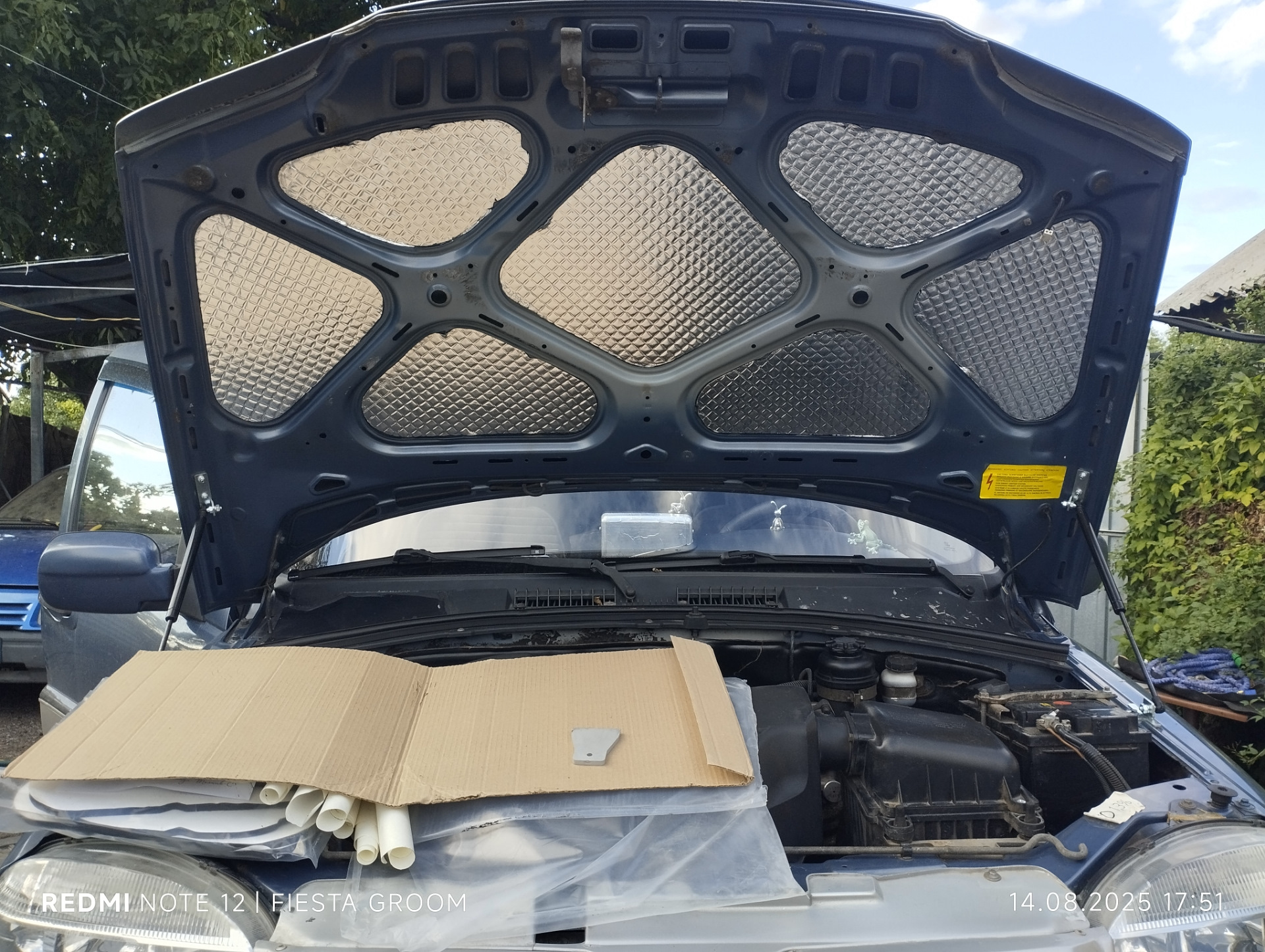

Ну и приступаем к оклейке. Сначала теплоизоляцию
Потом шумоизоляцию

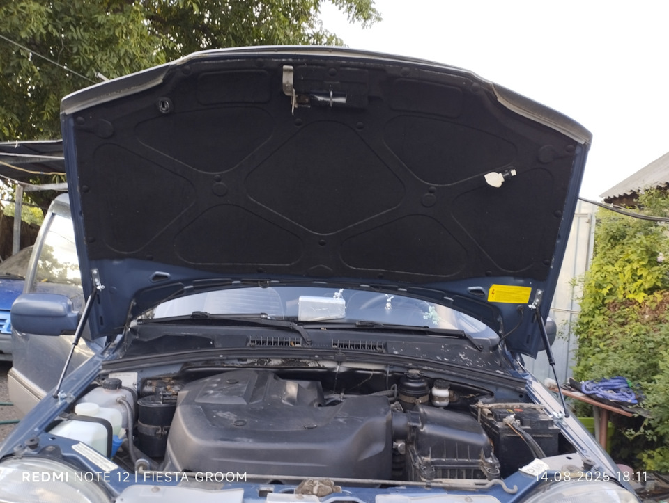

Ну и финал, новая обивка

Шума меньше стало ? Или просто как для утепления устанавливали?
По ощущениям шума меньше не стало. Нужно перегородку заклеивать, что бы меньше от двигателя шума было.
Спасибо понял.
Сейчас ездила с закрытыми окнами, поняла, что звук идёт от тоннеля коробки. Так что с шумом нужно бороться в комплексе.
Да я уже понял.
Основательный подход👍.
Нужная доработка!
Класс! К зиме утепление нужно.
А летом (когда оно не нужно) как это утепление снять?)
Зачем его снимать? Летом подкапотное от солнца сверху будет меньше нагреваться, лишнее вентиляторы охлаждают и так.

Клипсы эти такое говнище…
Половина вообще не подойдёт либо одноразовые… Но альтернативы как таковой нет. Только если подбирать от ино по факту но смысл этого фетиша.Но за свою цену впринципе можно брать. Брал из за клипс на карты и резинки по низу двери которые. А за проделанную работу 👍
Да пофиг!) На утеплитель подошли, это уже пол дела.
Самое главное)))) я вообще так надеялся что там хомуты подкапотной проводки родные под шпильку, но после увиденного понял что там какая то хрень а не то что нужно . в итоге купил пачку хомутов в строительном с ушком, а они как там и были)) (вдруг пригодится))
