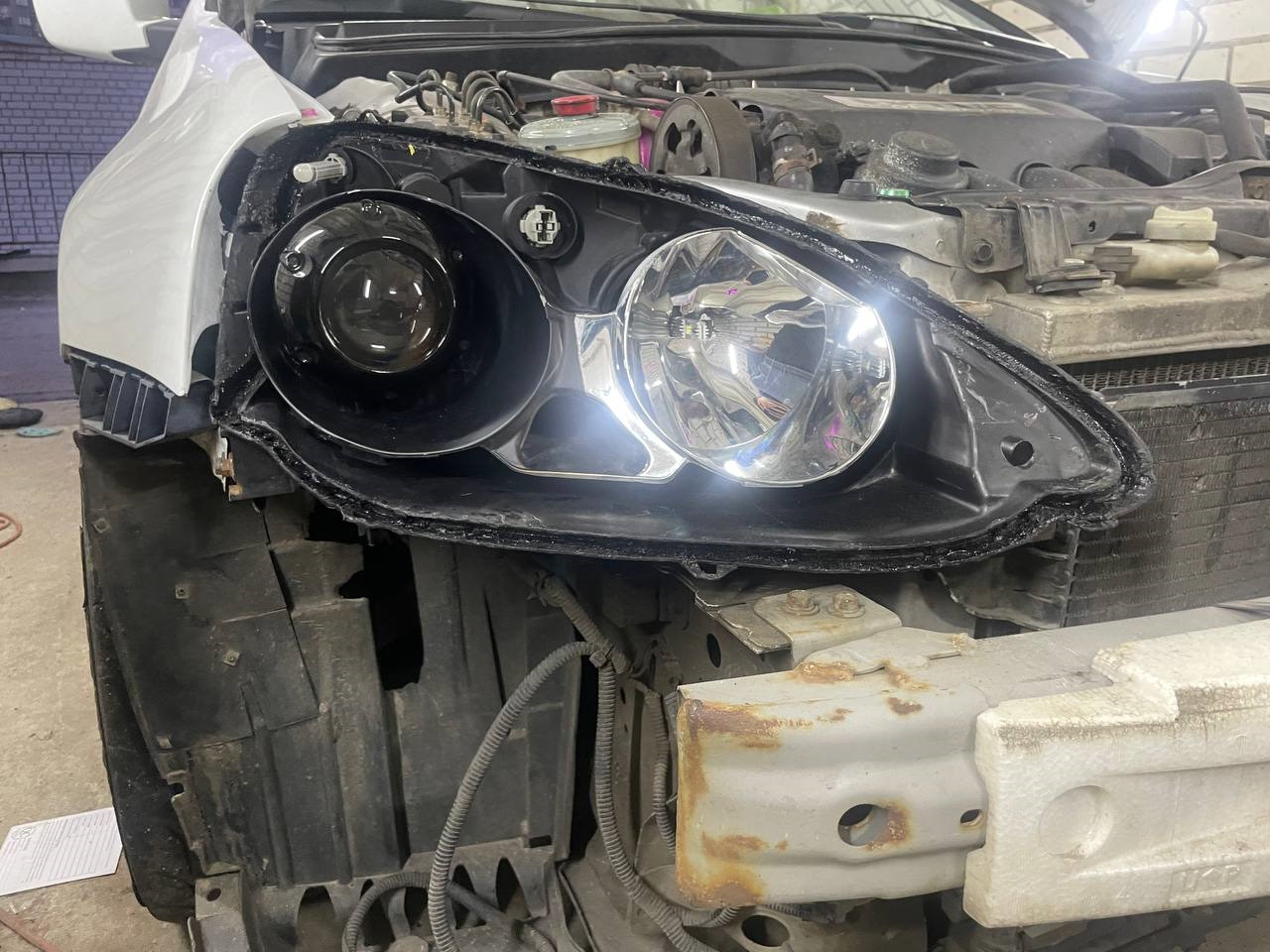

Ох, даже не знаю с чего начать… Пожалуй с того, что приобрел автомобиль, у которого уже был доработан свет, а именно: Покрашены маски в черный мат, установлены Led линзы, неизвестного происхождения. Фары покрыты прозрачной пленкой.
Свет в целом устраивал, не устраивало только запотевание правой фары, причем очень сильное запотевание, даже после того как в жару фара успевала высохнуть, спустя минут 15 езды она снова потела.
На помощь откликнулся знакомый с местного чата. Человек занимается светом, как любитель.

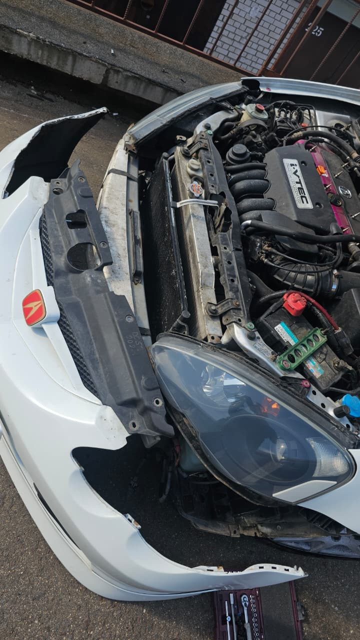

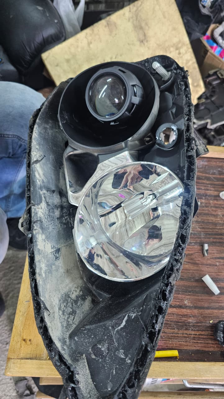

Приехав к нему, сняли фару, начали смотреть что не так, во первых неправильный герметик, который с трудом, но был очищен, в вторых, причина запотевание, вода в фаре, попала туда через заднюю крышку, которая была плохо за герметизирована
И так, убрав все лишнее, проложили новый герметик, на следующий день проверка, и фара больше не потеет
И все бы ничего, но мне хотелось свет лучше и шире. Стояли линзы 2.5 дюйма, а хотелось 3. У знакомого как раз такие были, Auzoom.
Договорились о цене и о работе, я лишь докупил маски под 3 дюйма и еще упаковку герметика.
Маски линз в дальнейшем перекрашены так же в черный
маски фар освежены, так как краска уже имела сколы
Знакомому прям жму крепко руку, собрал все очень хорошо, никаких проблем не возникло, все загерметизировал, сделал фото, почистил фишки и контакты, заизолировал там где надо было, даже реснички фар покрасил, в дальнейшем с ним же будем пробовать восстановить стекла
