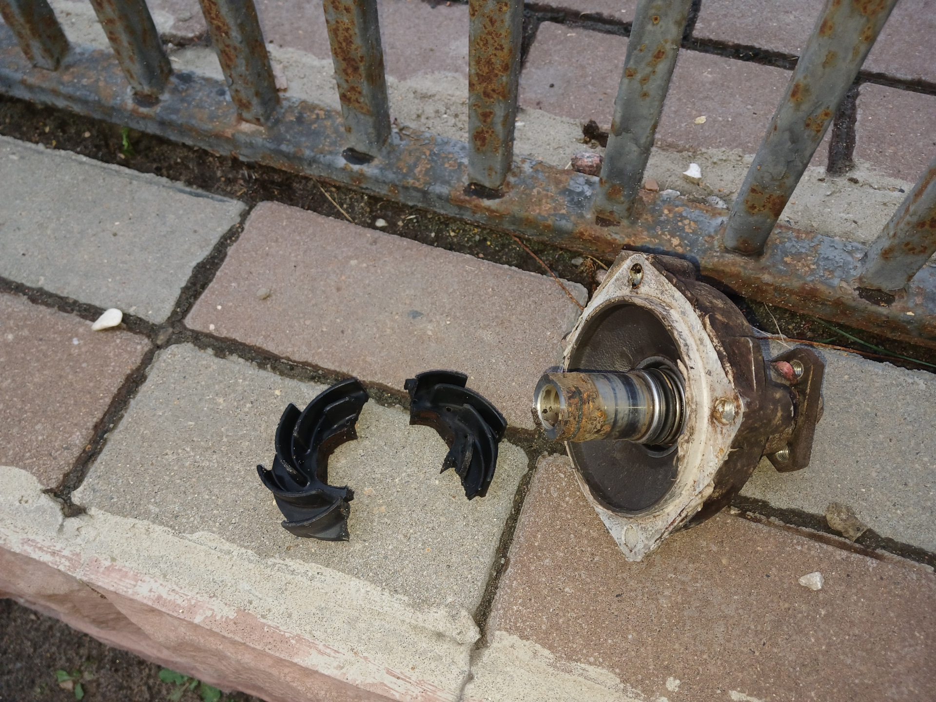

Залил воду, запускаю. Температура активно ползет вверх, печка не греет, обратки в бачок нет — циркуляции ож нет. Помпа, скатина…🤬

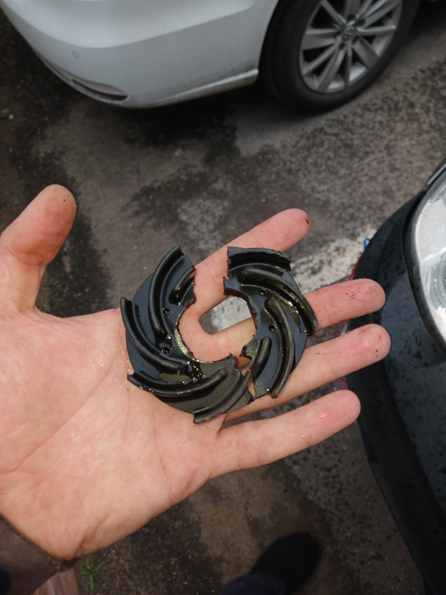

Вскрываем… И вот она красавица.
Меняю, заливаю, запускаю. Обратка сразу появилась, печка начала греть. До дома доехал без проблем. Надеюсь последствий для мотора не будет…
Помпа отходила 5 лет, менее 50т.км. Предпосылки провернутой крыльчатки были давно — в жару грелась при повышенных оборотах. На днях начала греться при невысоких оборотах, но вентилятор справлялся.

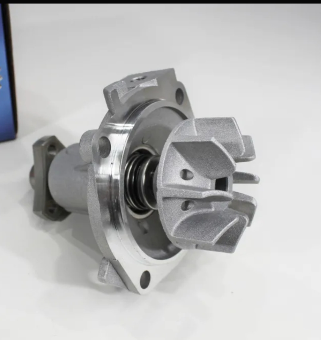

Брать нужно помпы Pierburg, Hepu, Marel, TЗА давно хлам, как и Лузар!
Пришлось взять автоваз опять с пластиковой крыльчаткой, то что было в магазине, чтоб уехать
Ну держи в запас со стальной крыльчаткой✔️

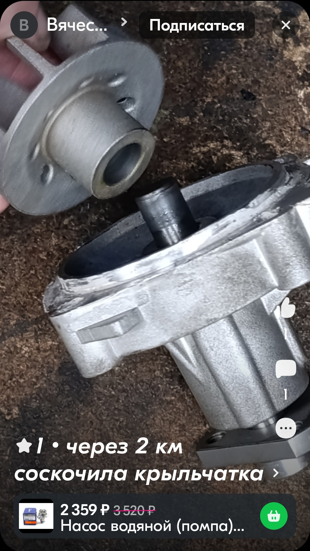

Marel с большой алюминиевой крыльчаткой. Но всегда есть микролюфт в подшипнике. На озоне от двух отказался, и потом понял что это норма для них и третью забрал. Пока ходит. Обратка в бачок как из ружья.

У меня примерно такая же, фирмы Marshall M4822028. Но крыльчатка чугунная.

Надо ставить помпы с металлической крыльчаткой, подобных явлений с пластиком более чем полно не зависимо от производителя, ведь будет обидно и дорого из помпы попасть на капиталку движка.
Пришлось поставить опять пластик — то, что было в магазине 🤷🏻♂️ Ехать то нужно было

Какой-то пластик
