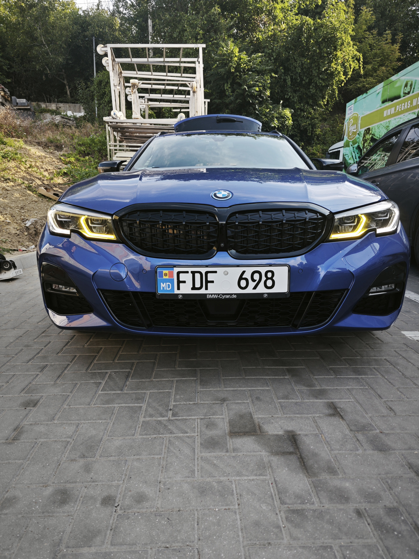

У современных BMW не привычная форма ДХО. Это не привычные нам кольца или полукольца. И когда я к примеру еду в левой полосе на BMW G31 мне многие уступают дорогу. А когда я еду на BMW G20 меня будто не замечают и мне приходится моргать)
Я думаю это из-за формы ДХО.
Форма ДХО у G20 похожа на китайские авто. К примеру на Джили Кулрэй.
И для того чтобы моя G20 выделялась в потоке я решил установить жёлтые модули в ДХО.
Итак установку делал без съёма фар.
Примеров в интернете много.
Процесс занимает не много времени если бы термоклей сох быстро. Но термоклей сохнет ооочень долго.
Результатом доволен. Фото не передает. Как по мне взгляд стал более хищным.)

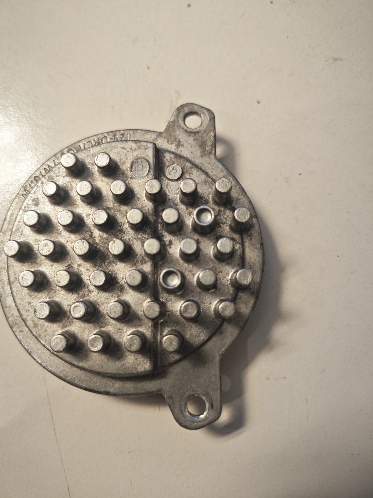

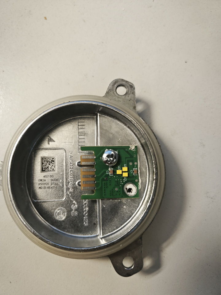

Родные модули приклепаны к крышкам.
Ты их высверлил и Новые только на термоклей посадил, или дополнительно как-то прикрепил?
А то я с Алишки купил желтые модули, а когда снял крышки поменять- поймал штангу. Теперь вот думаю- купить новые модули с крвшками сразу или как-то найти способ нормально закрепить модули чтобы и держалить, и теплоотвод был как у заводских.
Я их приклеил на термоклей с комплекта. Если мало ли отвалится то кросверлю отверстия в радиаторе (там есть специальные места) и прикручу дополнительно.
Радиатор сверлить не хочется, можно насквозь просверлиться и попрощаться с герметичностью. А запотевшие глазки, хоть и желтые — не айс вообще ))
Ну я ещё не сверлю и насквозь не хочу))))
У меня вчера в жопе зачесалось ))
Сегодня утром снял верхние, дремелем спилил клепки, дремелем просверлил отверстия, и посадил платы и на термоклей и на винты.
Оказывается винты там "предусмотрены"- на иглах с обратной стороны, иглы напротив клепок более толстые(те которые с выемками). Так что можно аккуратно сверлить и крепить саморезиками. Сейчас самый гемор подлезть и открутить нижние модули.
Я тоже обратил внимание на эти места.👍

Подскажи пожалуйста последовательность снятия нижних(внешних) модулей.
Колесо надо снимать или только локер?
Для удобства лучше снять колесо и локер.
SNAILMD
Я ещё открутил верхний кронштейн крепления фары для того чтобы немного отодвинуть и открутить верхний винт радиатора модуля.
