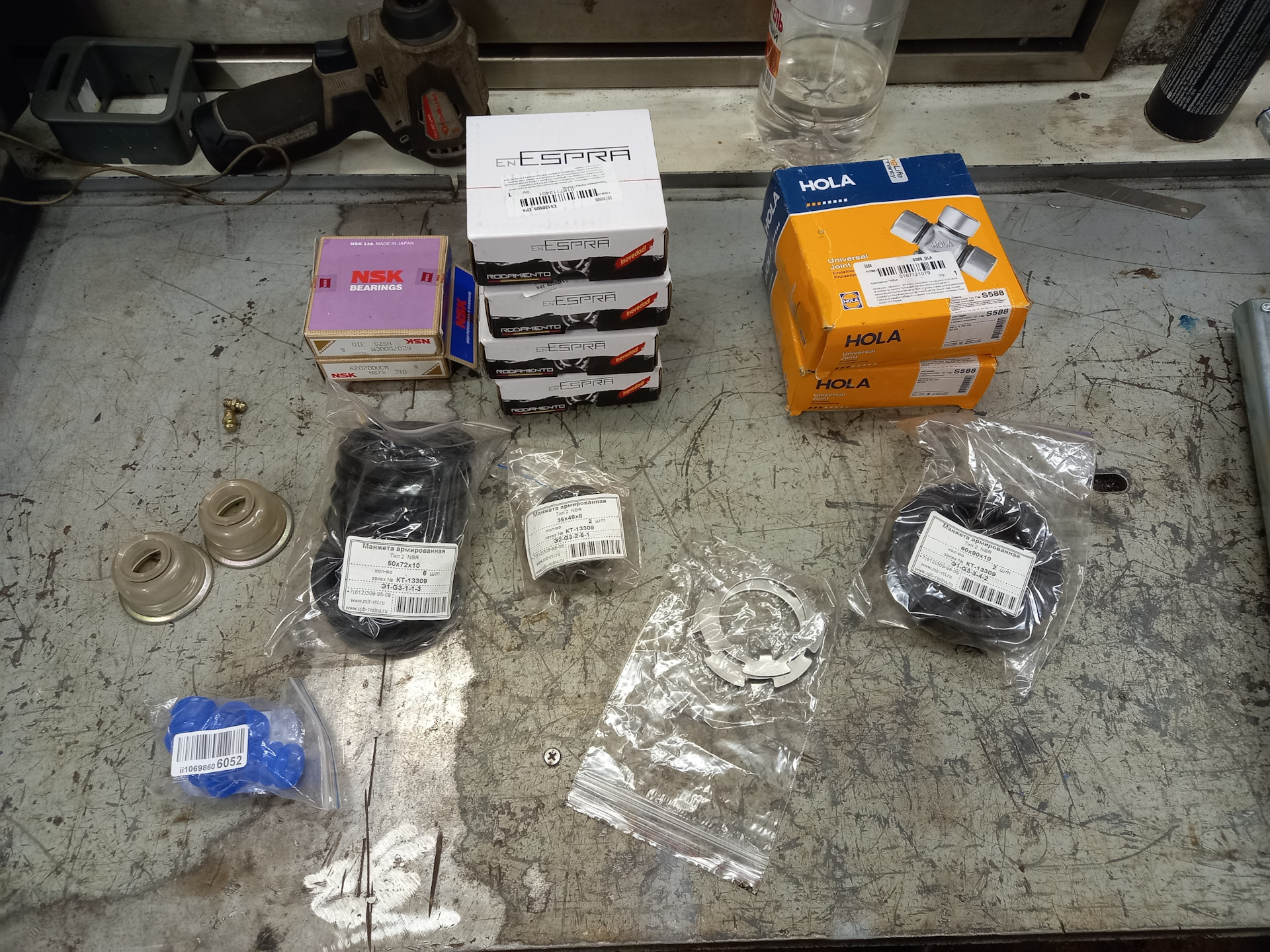

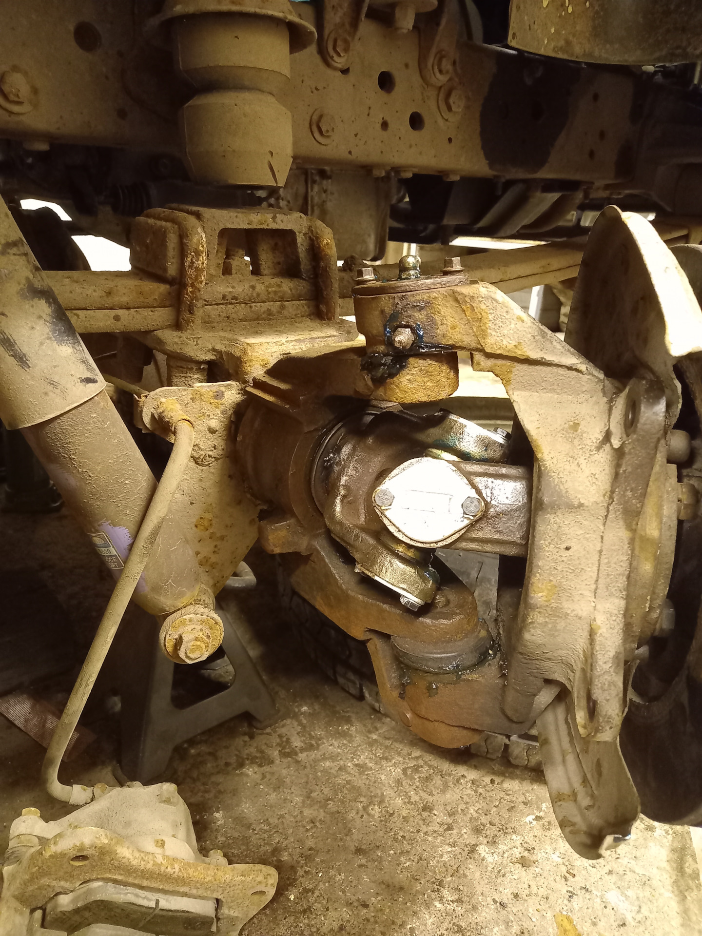

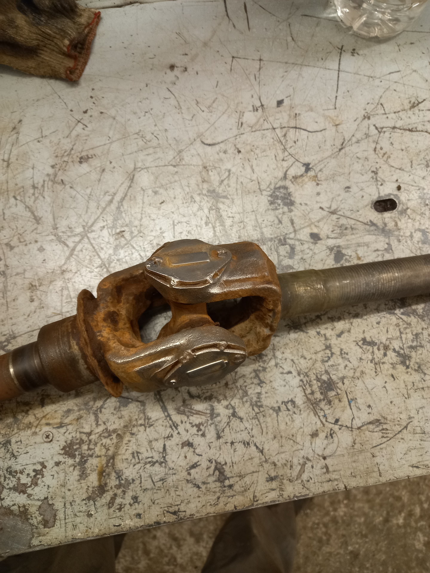

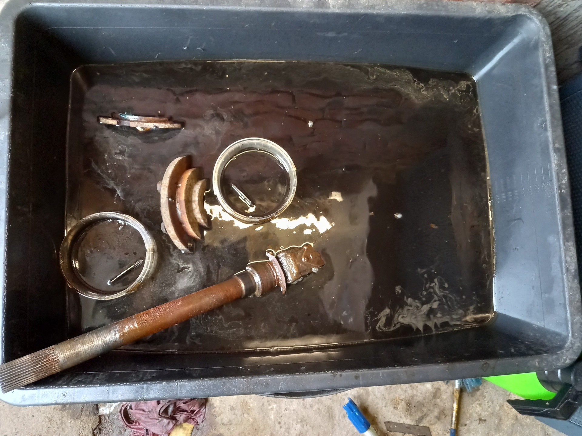

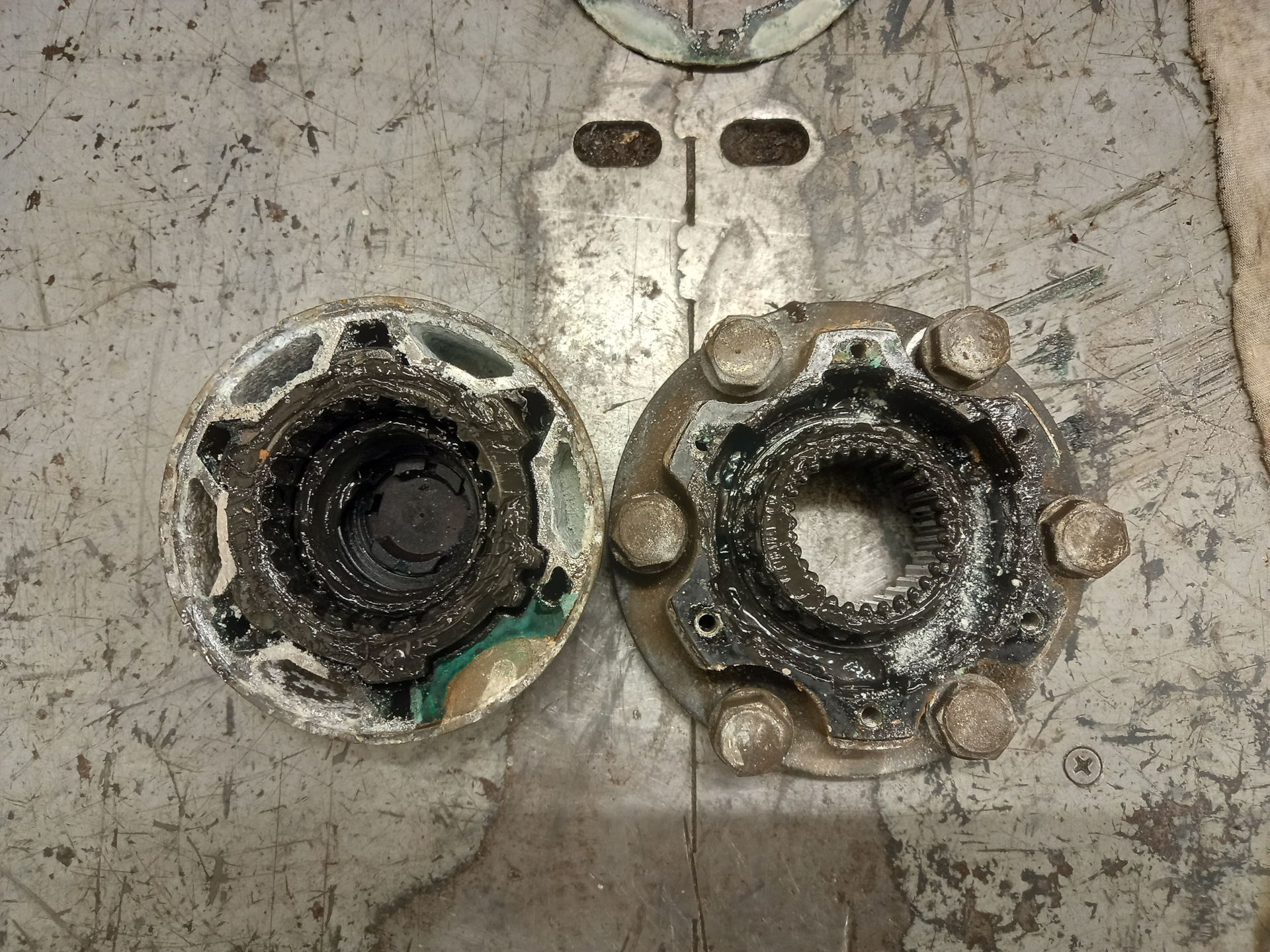

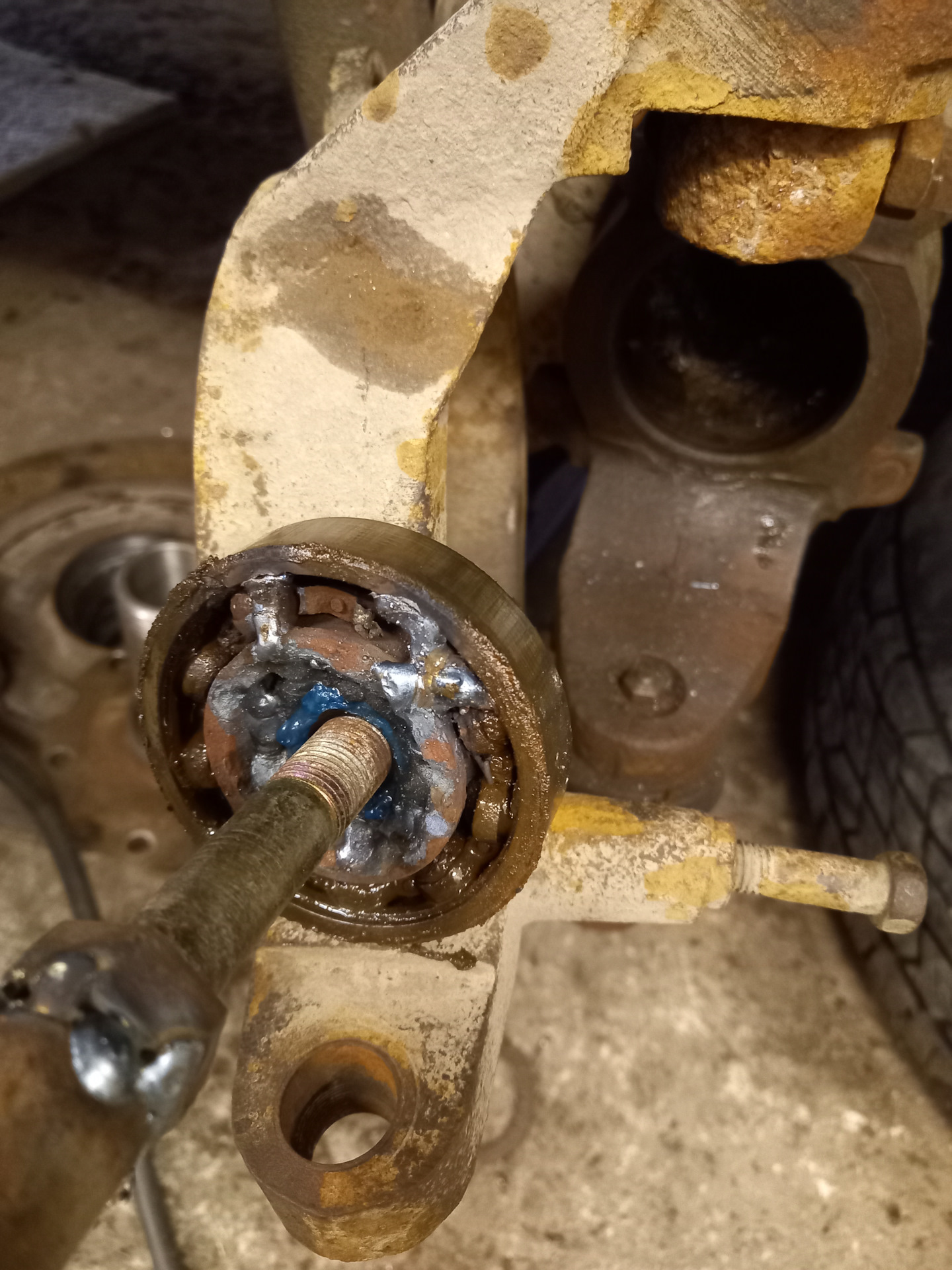

В продолжении посвящения меня в настоящие соболеводы не обошлось и без моста.

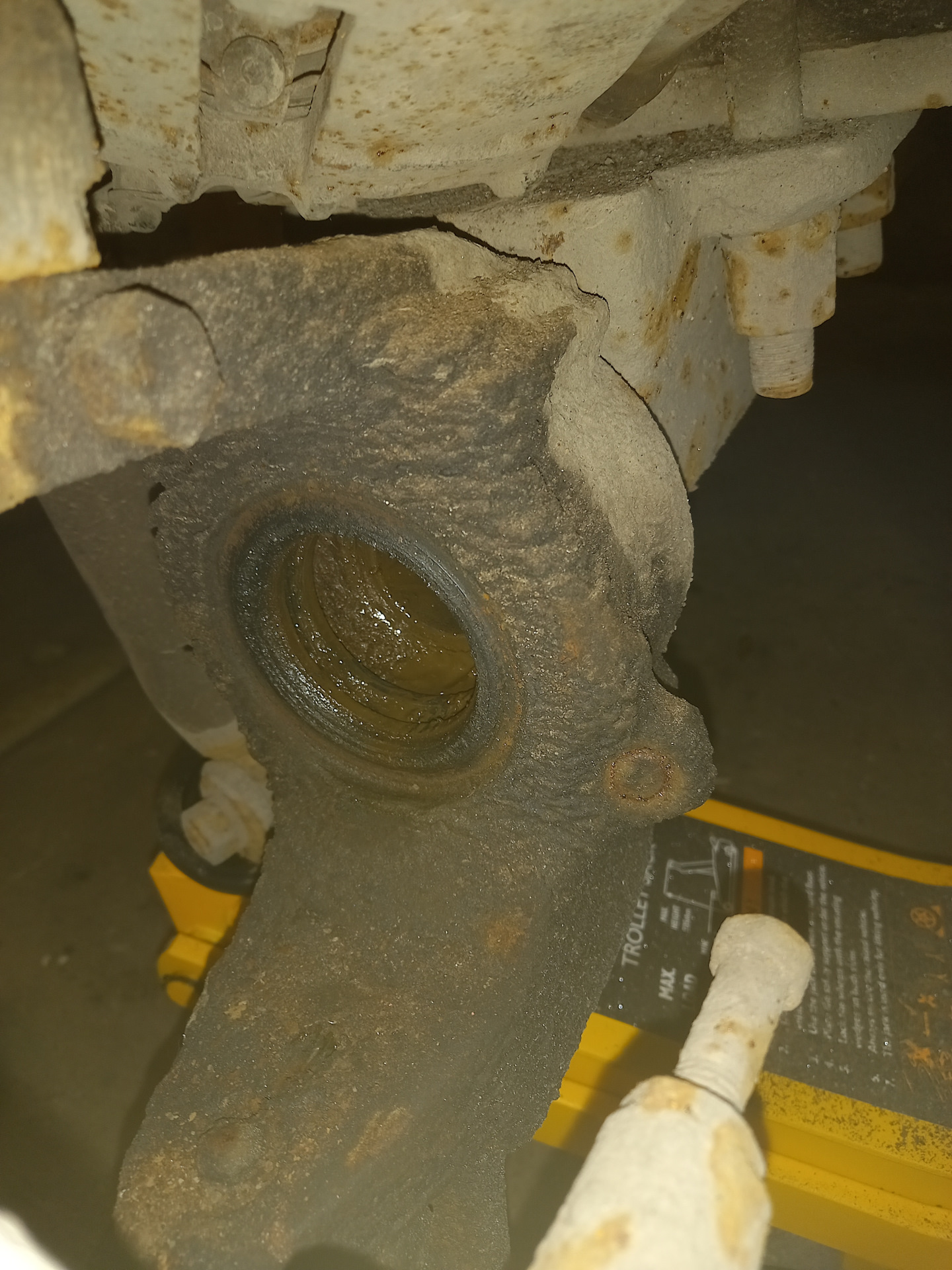

Я почему-то был уверен что он совершенно исправен, блестит и пахнет свежестью, но сунувшись со шприцом нашёл заклинившие крестовины, текущие сальники и ржавые подшипники.
Левый подшипник вылез относительно просто, удара с десятого обратником, но правый пожелал особых извращений.

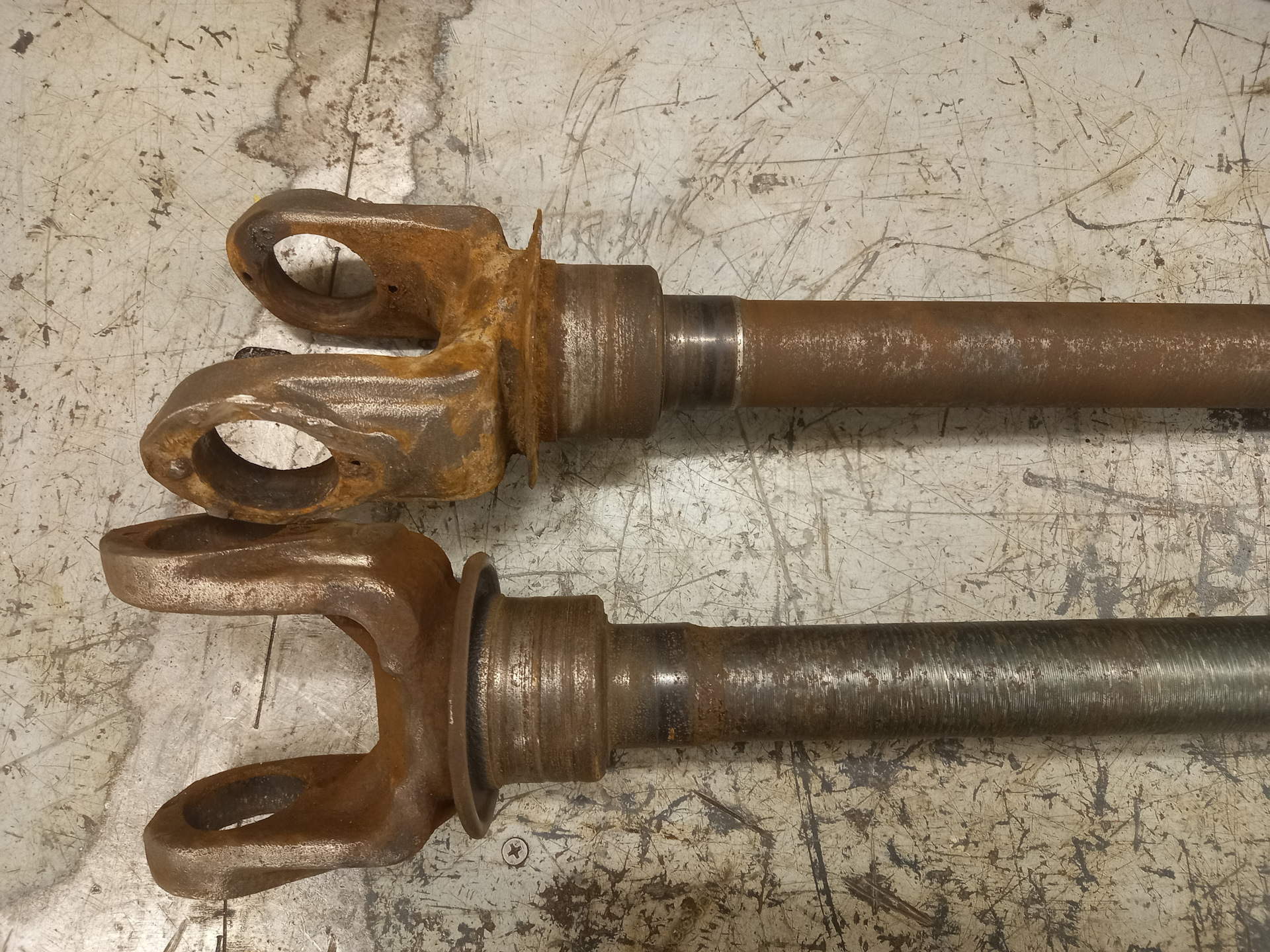

Проточка от сальников и общая коррозия на полуосях, конечно не позволила засунуть их в мост и я засунул их в станок. С 52 до 50 уменьшился диаметр и подкаленный слой, похоже, тоже был снят. Вероятно теперь пропилятся сальниками они быстрее. Благо есть размеры и 48 и 46.

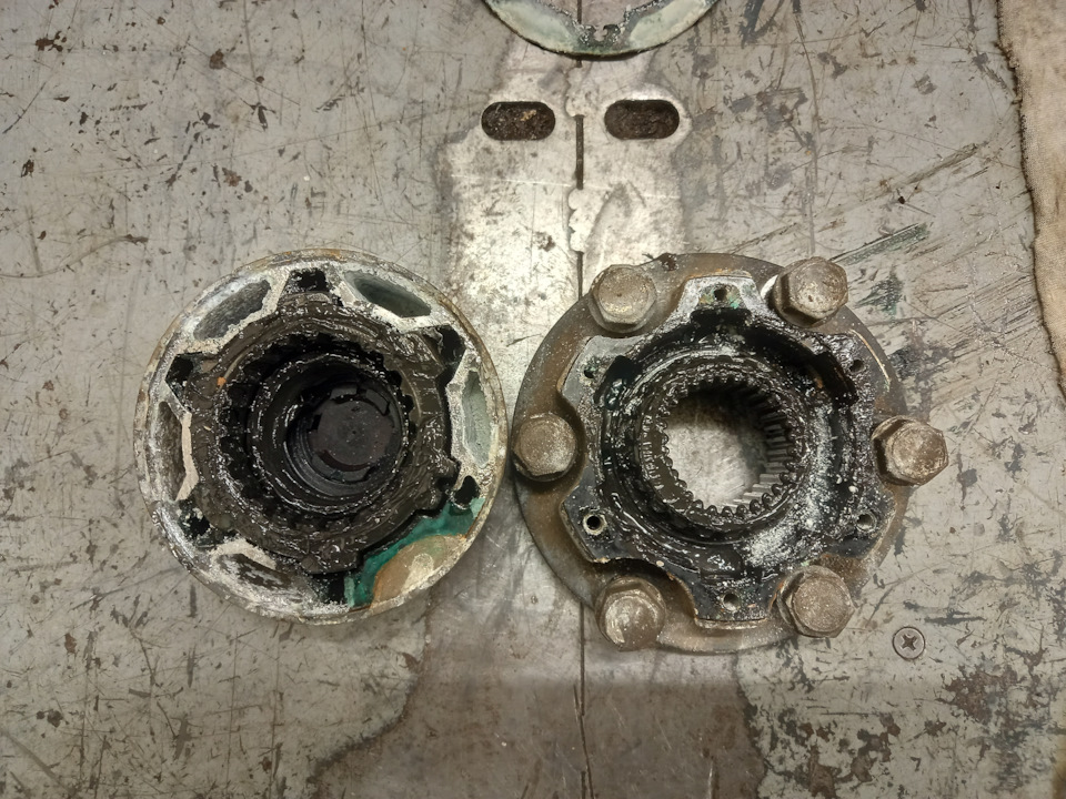

Хабы очень туго проворачивались, как оказалось от души были измазаны густой смазкой, а ведь даже производители не рекомендуют этого делать. Полная разборка и бензиновые ванны помогли внутренностям, а окислившимся крышкам-пескоструй.
По рекомендациям dadsasha запихнул по три сальника на сторону, будем наблюдать

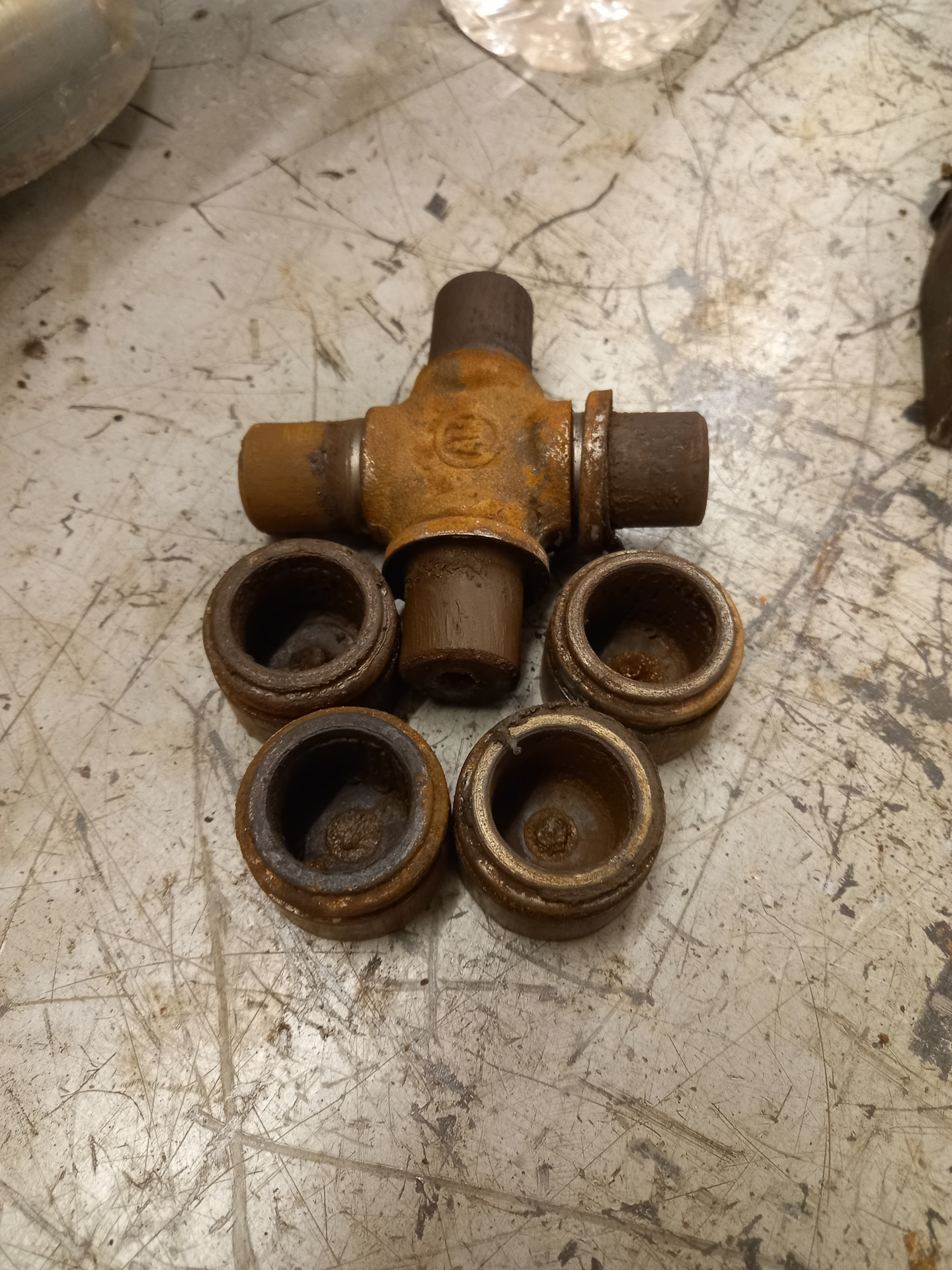

Ну пусть будет так. Крестовины сколько выхаживают, на приводах. У меня крестовины стоят с 14 г. Самые дешовые пробег под 300т. Вот и вся логика.

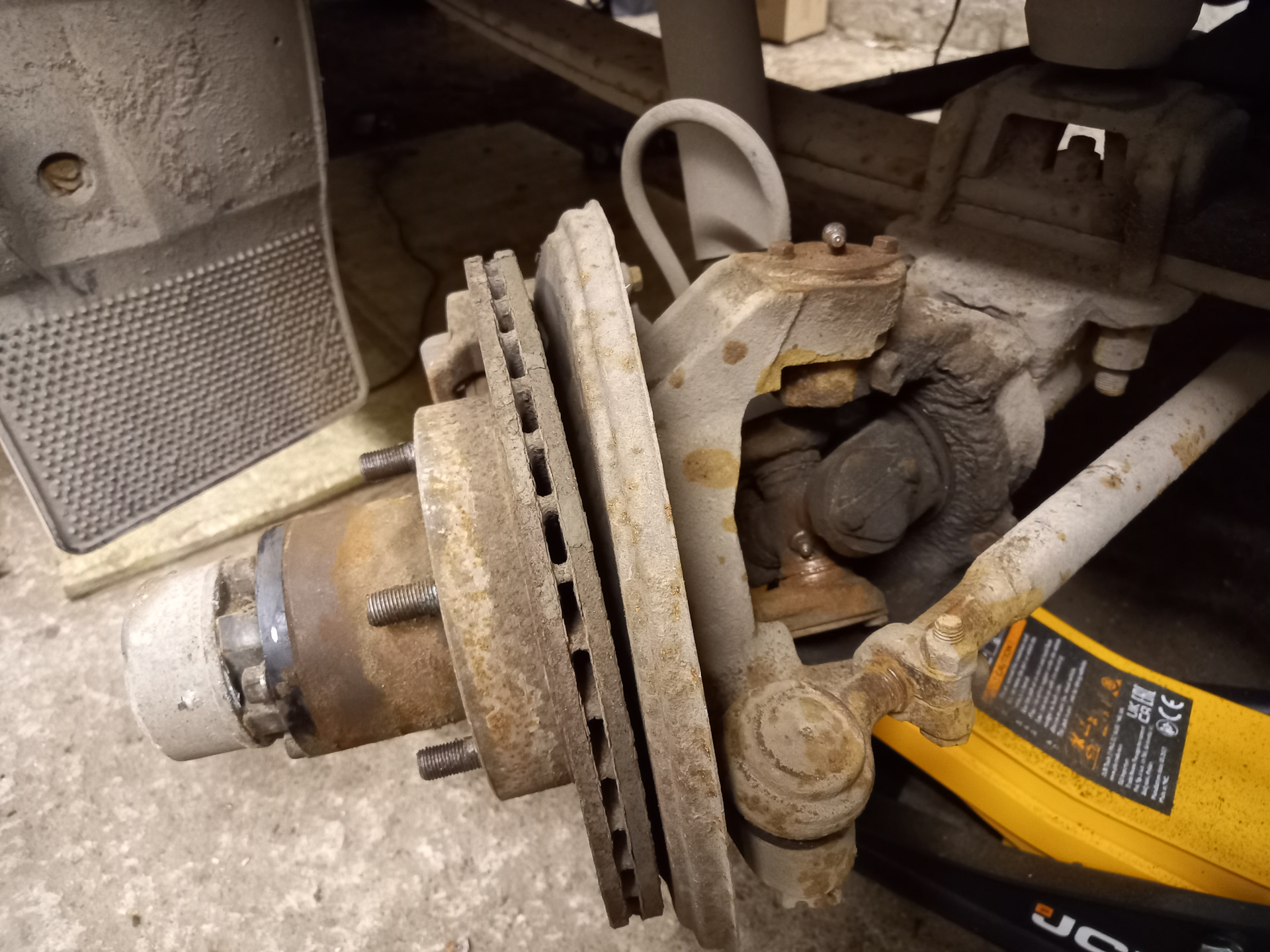

Вот мои соображения исходя из которых себе хабы вкорячил.
Доволен пока что
Как то так

Хабы, мыши, кактус. Такие уж ассоциации. Ездил бед не знал. Крестовины раз в 20-30 ккм, подшипники 50-100 ккм. А больше там ломаться и нечему. Уши сваркой восстанавливал.
По моему "Ездил бед не знал. Крестовины раз в 20-30 ккм" — это взаимоисключающие понятия.
Это субъективное мнение. Я как считаю так и написал. Это по времени 3-4 года и многие километры бездорожья.

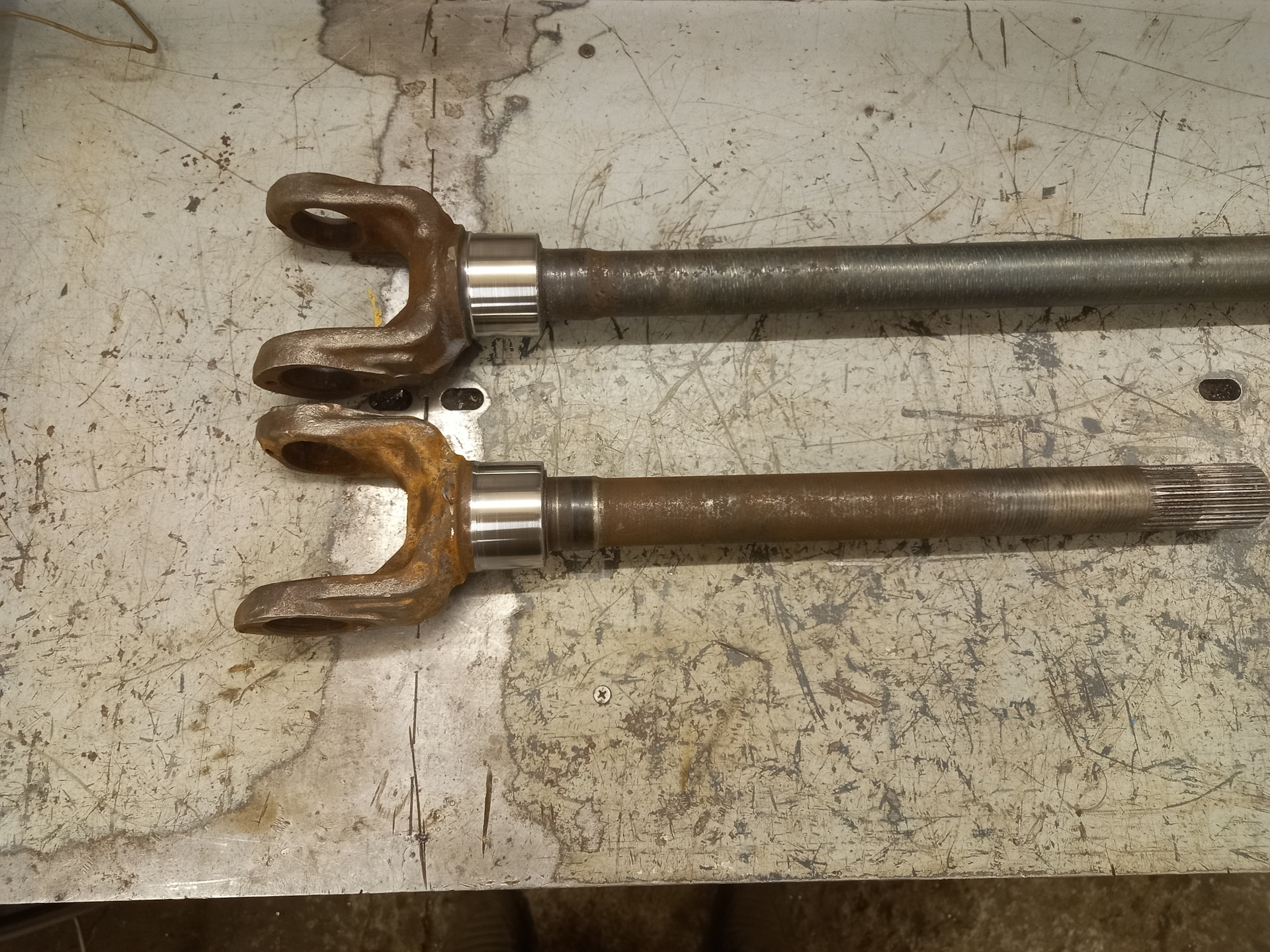

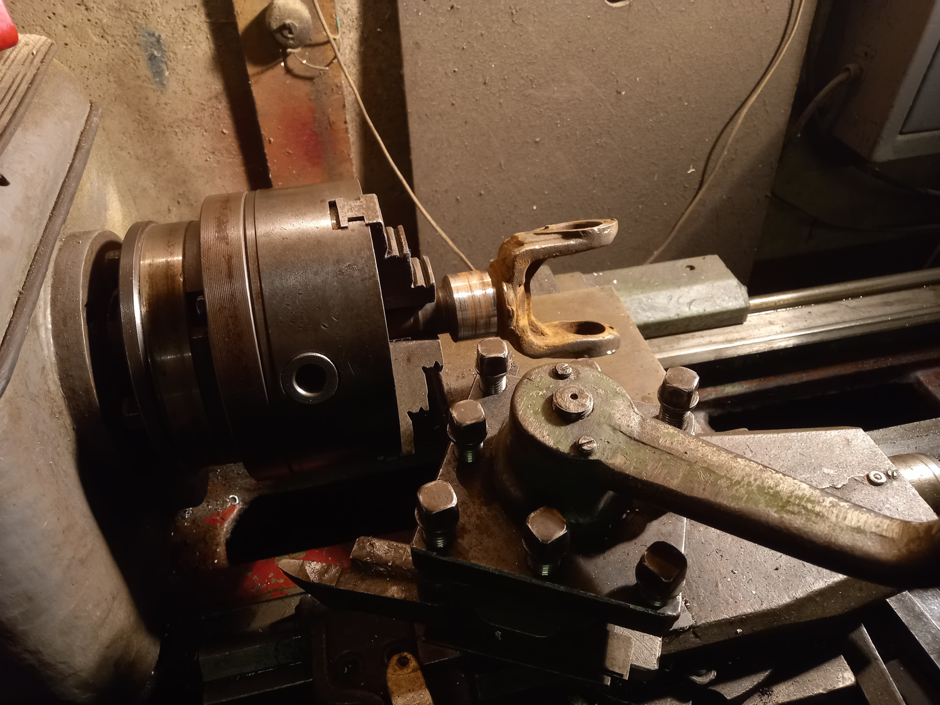

протачивают полуоси до посадки вроде волговской втулки, не помню от какого места, корифеи подскажут, она подходит под диаметр сальника, сажается на горячую. А потом знай их меняй.
Втулка задней полуоси вога.Я так переделал у себя.
Merker
Это когда размеры сальников закончатся)
Прихватывать крышки крестовин на сварку — классика. Высверливать, нарезать ну его нах. Пару точек поставил и збсь
Я таки заморочился.Какие-то удалось выкрутить гайками со сваркой, другие-высверлить. В одном метчик заломал, так что без пары прихваток не обошлось😁
