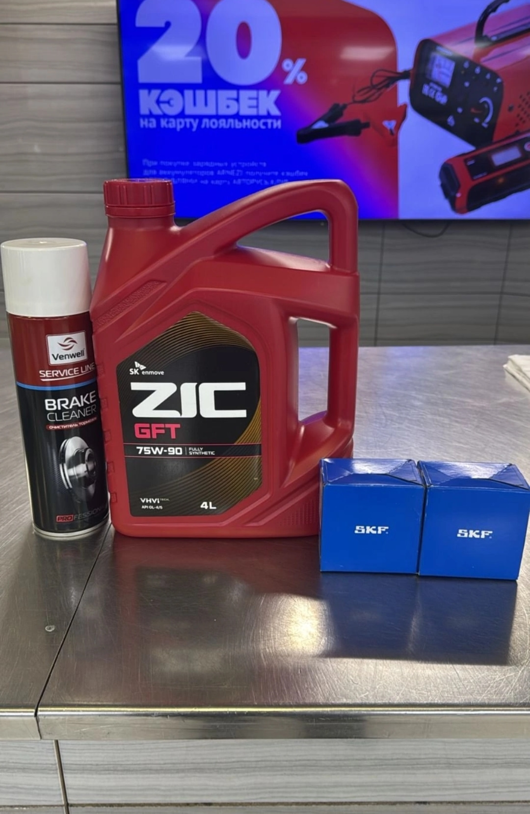

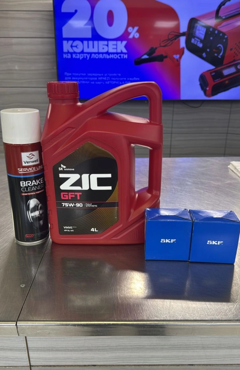

4. Так как меняли ШРУС, то и масло в коробке поменяли- слилось чёрное.
Менял до этого сначала в 45000 км, потом в 75000 км .
В следующий раз думаю на Ликви Моли разориться.
Цена 2900

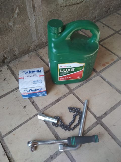

5.Масло в двигателе и фильтр.
Масло Рольф( Обнинск) на этот раз.
Фильтру не изменяю- только Ман 914/2
Цена 3100(4 л+1 л бонус) + фильтр 1000 р

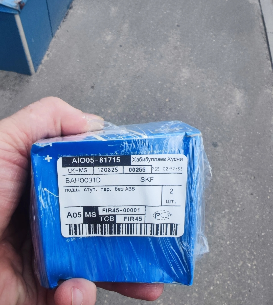

9.Замена всех ступичных подшипников в круг на SKF .
Цена перед 7100, зад 5100
Итого 12200 руб.
