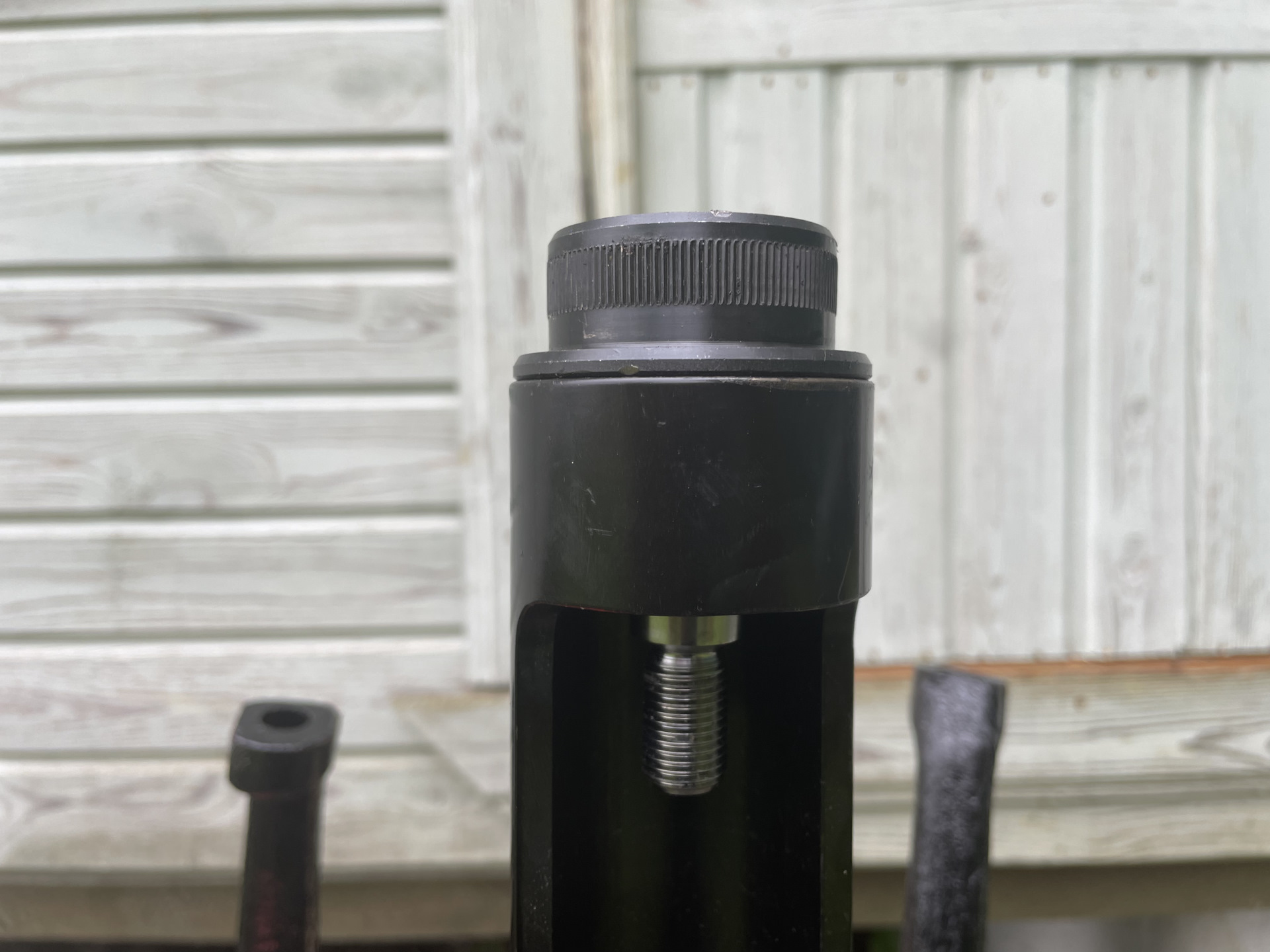

Шаровые в кулаки передних колёс запрессовываются с помощью специального приспособления и пресса.

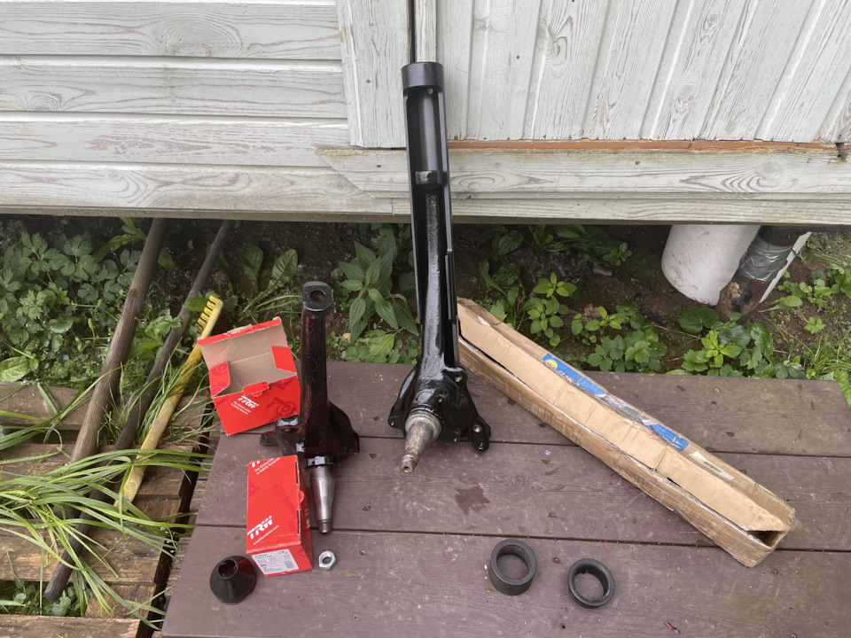

Собственно говоря ради чего всё это? А вот ради чего! Есть покрашенные кулаки, новые шаровые, оправка для них.
К стати оправка отличная. Пыльник снимать не надо. Входит плотно!

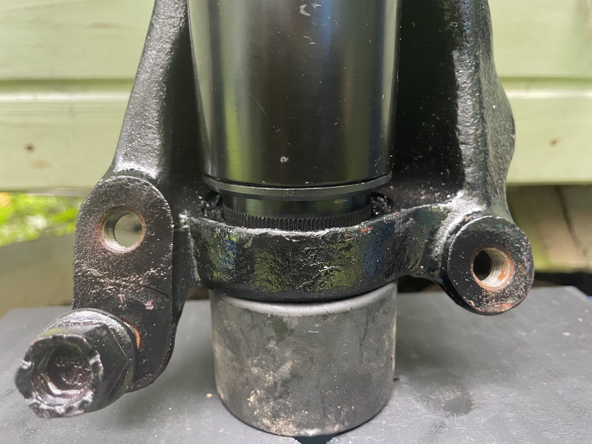

В итоге, с увеличенной высотой не прогадал в заказанный мною пресс длинной 1500 мм, вся наша конструкция, вошла не сказать что бы прям уж с огромным запасом!
Снизу шаровая выходит из кулака примерно на ~2 мм я подставил подходящее по диаметру кольцо!
Немного пришлось покачать и в итоге, моя новая шаровая на месте!
Запрессовал сразу обе.

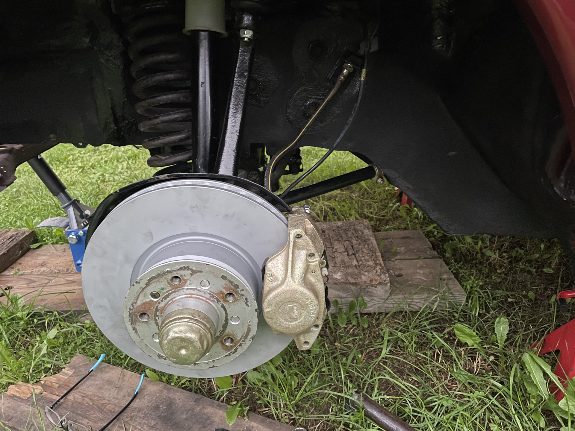

Приворачиваем вентилируемый щиток передних тормозов от 126-го кузова.
Собираем ступицу и новый тормозной диск
Ставлю на кулак, регулирую затяжку и закрываю колпачком!
Достаём передние суппорта! Как я их собирал можно прочитать здесь. Датчики износа колодок и провод с которым они соединяются
На проводе, в месте где он прикручивается к суппорту есть медные кольца. Это контакт масса. Кольца зачищаю, посадочное место и винт смазываю. Гнёзда для контактов от датчиков перебрызгиваю спреем для электропроводки.
Устанавливаю суппорт на левую сторону и любуюсь проделанной работой

Оси ступиц надраил до блеска перед установкой? А то на фото выступающей шаровой ржавчину видать. Видимо под дырявой крышей ждали.
Красотища то какая😎🤟👍. Приспособу впервые вижу такую. Помню что мучались когда я на 126 менял шаровые. 🙉
Отлично выглядит!👍А случаем ссылка на место где можно купить приспособу имеется?)
вроде снимал так, что бы артикул было на коробке видно 😊 извини, это было 4-5 лет назад. Но ценник помню был в районе 2к
