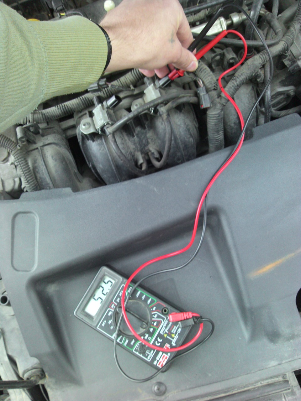

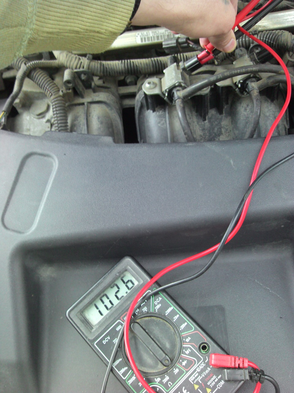

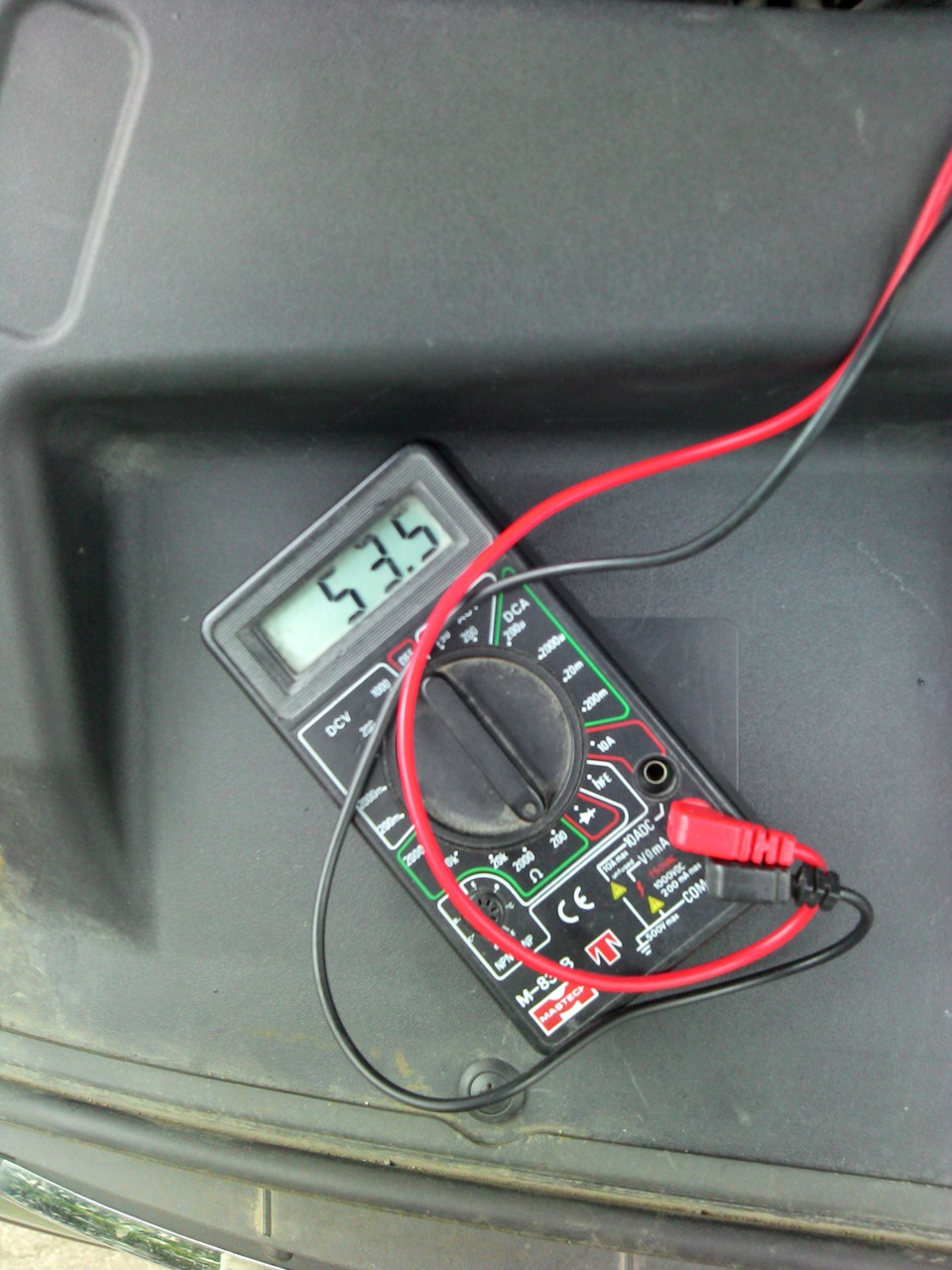

Что то вот заметил машина как то по ощущения вяло разгоняться стала, ошибок нету, решил по совету клубней проверить клапана IMRC, что то по результатам не пойму, шипят все, но тестером один как то странно диагностировался, то нормально то показания росли, замерял на горячий двиг… вообщем пока хз, они или нет?
Вообщем есть варианты один в один от Мазды L801-18-741 или по списку но придётся снимать их с пластины и внедрять на родное место.

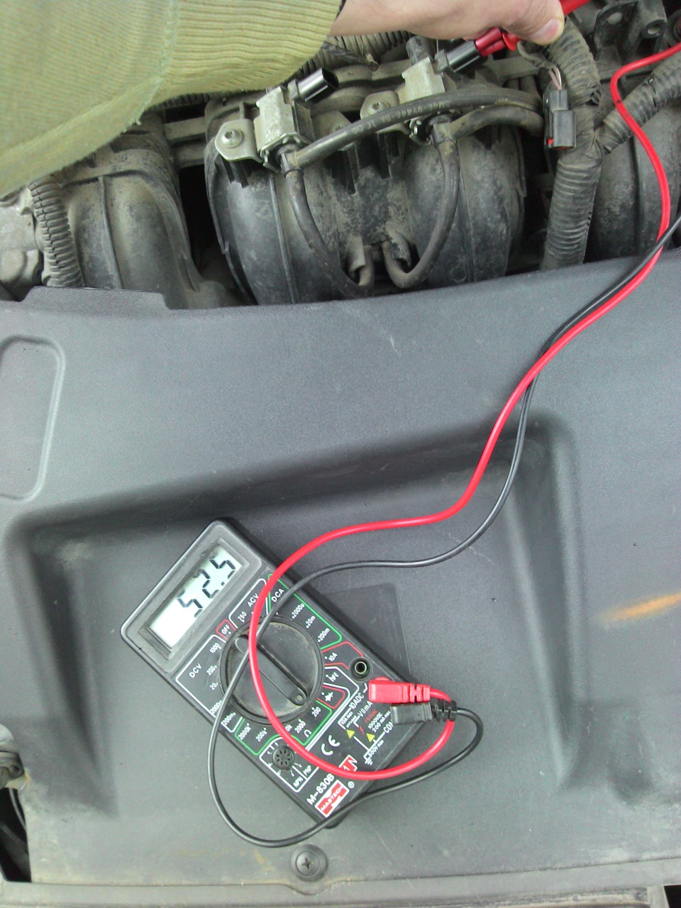

У меня показал 31 это мёртвые получается?
Наоборот норм
Спс

А каковы нормальные значения этих клапанов? Я тож заметил что что вяло стало набирать, думаю на них, потому что за 6 лет ни разу не меняли!

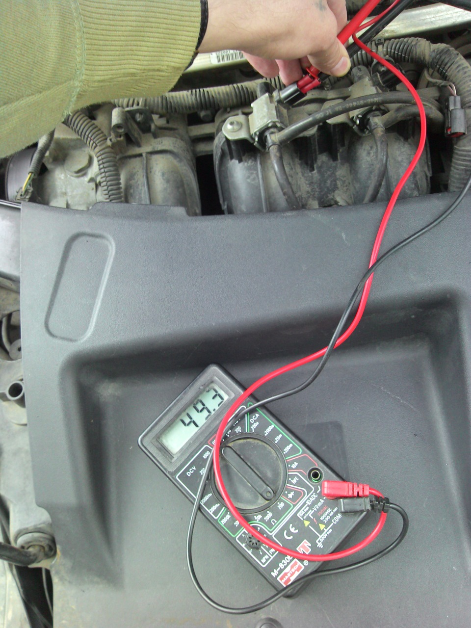

Где показания сопротивления будет бесконечность — клапан сдох, где 30 — 100 Ом — нормуль
Я только сейчас рыскал в инете нашел что идеальное значение гдето 70 ом? Так ли это? Я просто новичок в этом деле!
Нет не так) на новом клапане показывает 37, а вообще сильный затуп? может бенз плохой? жара? ДЗ засрана, причин много…по идеи ты должен понять если это клапан, она совсем мертвой становится и в большинстве случаев чек загорается…
Ну как бы да, выше 100 мёртвый
Ddembel
а если более ста?
42-57 вроде
