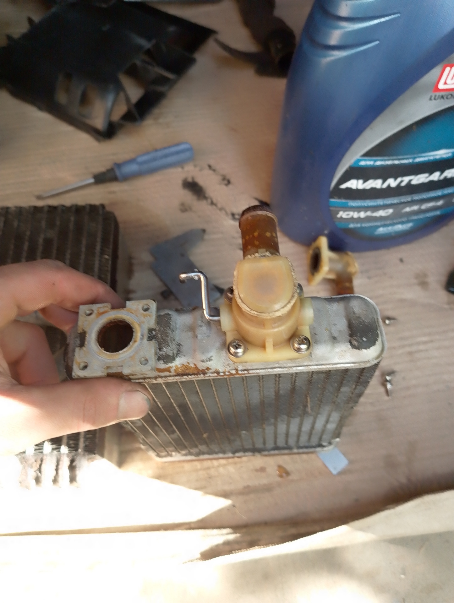

С утра пришёл, запустил. Только выехал, смотрю красные капли на коврике. Да ну нах… Вроде не сильно капает, но лобовуху затягивает в ноль. Как назло, утро, прохлада. Вообще ничего не видно. Короче развернулся, поехал обратно домой.
За те 16 лет, которые я езжу на грузике, полез я туда первый раз. Даже шланги на радиаторы оригинал, причем мягкие до сих пор! Не то что нынешнее г. Был конечно вариант закольцевать радиатор печки, т.к. у меня печка запитана плюсом через радиатор кондея. Но не могу я так, когда что-то не в порядке. Забил на работу, думаю пока тепло сделаю. Зимой не айс такое проделывать, ещё и на улице.
Полез разбирать. Кто не снимал, скажу сразу без снятия панели не обойтись. Может у кого и получится. Но я решил всё разбирать и мыть за столько лет. Заводской поролон раскис, грязи не меряно. Фильтр сетка тоже забит.
Разобрал всё вплоть до заслонок. Где надо приклеил уплотнитель. Заменил шланги на радиаторы на силикон. Нужны были 16 и 12 мм. Родные оставил про запас.
Радиатор печки кстати стоял не родной похоже, значков вообще не увидел никаких.
Новые радиаторы сплошной Китай, взял то, что приедет первым, это Stellox. Качество 50/50. Пока работает🤣. Да знаю, что г. Но что делать. Самый дорогой AD RADIATORS ждать неделю. Этот приехал на следующий день. Короче на всё про всё ушло 3 дня с ожиданием. Первый всё разбирал в одного, мыл, очищал. Второй день ждал радиатор, проклеивал корпуса, третий собирали вдвоём всё на место. Долил антифриз AGA.
Запустил, печка дует)

Почему все пишут, что без снятия панели не поменять? Я у себя все разбирал не снимая панель. Начиная от пассажирской двери всё снимается блоками. Нагнетатель — кондиционер -печка.
Наверное можно, если трубки медные открутить. Мне из-за них не давало вверх вытянуть корпус
Молодец. Правильно сделал что старый не решился отмывать… затея печальная.
А че с ним делать, если он алюминиевый и бежит. Тем более столько лет прошло
