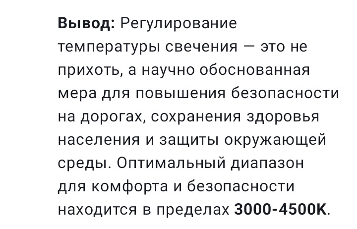

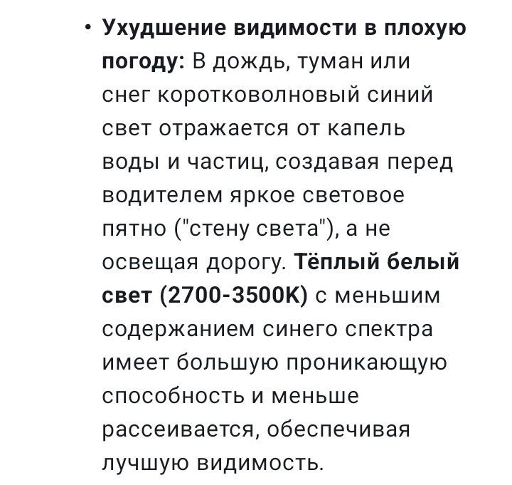

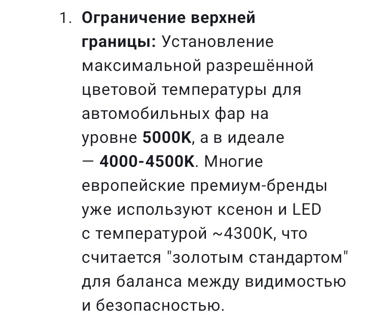

Вот небольшое резюме по поводу температуры света.

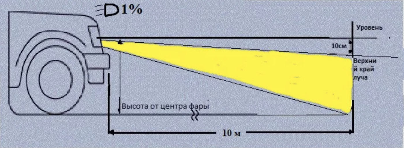

Это хорошо, что вы вспомнили где находятся источники света (солнце, лампы освещения и т.д.).

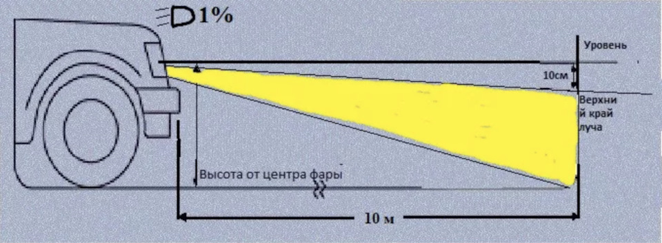

Надеюсь вы также хорошо помните где находятся фары автомобиля и куда они светят, если забыли, я специально для вас прикрепил картинку.
Так вот мне просто любопытно у вас узнать в каком случае свет фар будет светить вам в глаза? 🤔
Вы картинку от галогенов взяли и сравнивает с лэд лампами.
Ещё раз, для тех кто не понимает с первого раза, лэд лампы имеют более высокую температуру света, лэд лампы используют линзу и направленный пучок вперёд.
В странах где всё таки думают о безопасности используют стандарт в 4300 К и жёсткий контроль "модернизации авто".
Хочешь лэд лампы покупай новый спроектированный под них авто.
А не вкорячивай опасную безделуху.

Свет имеет волновую природу и видно его не только в границах основного пучка.
Проблему создаёт лэд с температурой выше 4000К.
Лампы накаливания выдают изначально теплый свет и так же он имеет не такую интенсивность свечение в люменах.
