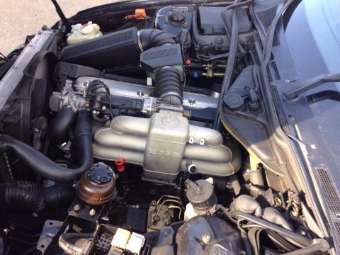

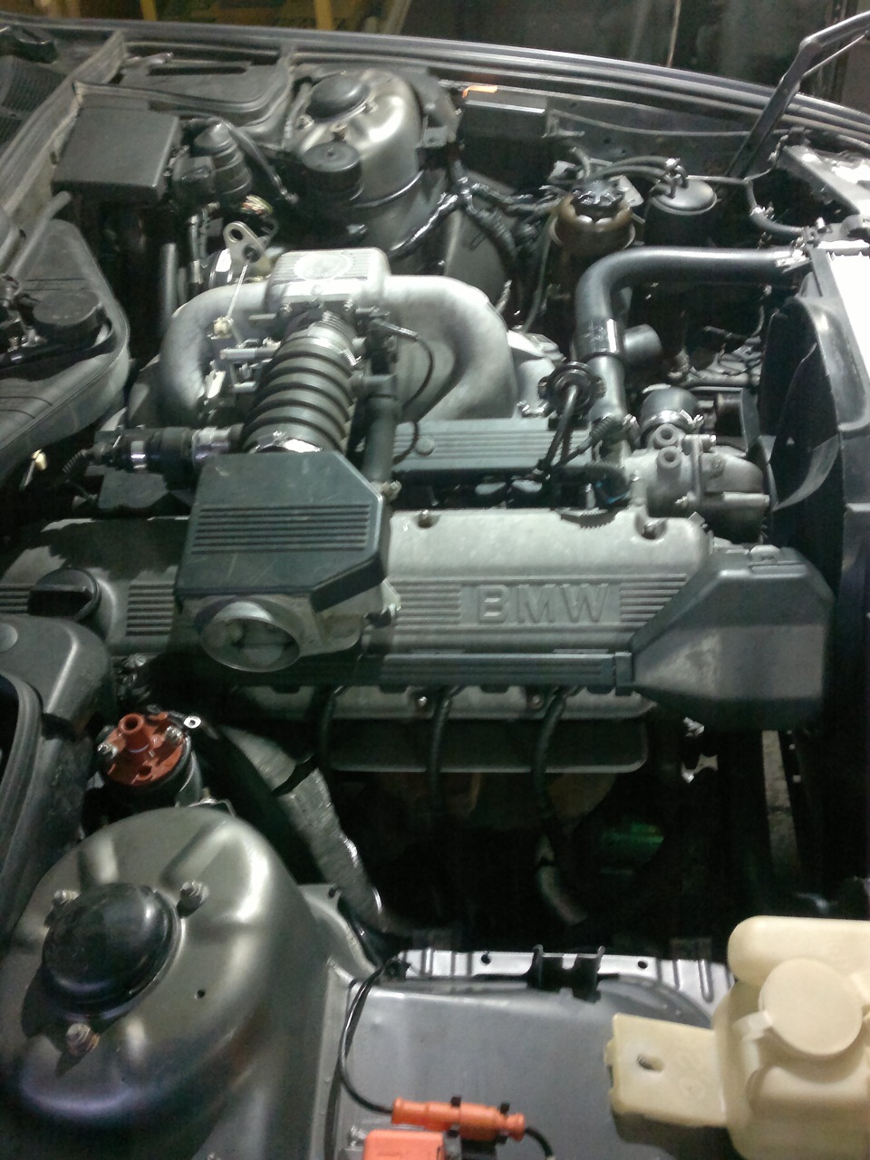

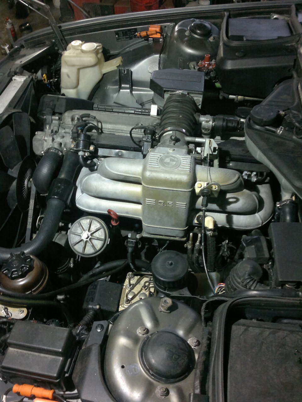

Продолжил окончательную сборку навесного, занимался плотно, с 9утра и до самого вечера, в 22.30ч вечера я успешно запустил мотор. Теперь конкретней, утро началось с установки впуска, скажу честно, для меня очень не удобно было закручивать впуск на месте, места очень мало вокруг, но ничего, справился, следом установил корпус термостата, затем стартер, генератор, гур, кондиционер, радиатор и т.д. Повозился еще с прокидыванием шлангов о.ж с термостата на печку, т.к они идут под впуском, а я то и не знал, потому что у меня были заколхожены шланги по всяким сокращенкам :), а я то значит прокинул уже всю проводку под впуском, в общем пришлось снова разбирать всю проводку для того чтобы прокинуть шланги о.ж:) повозившись всё получилось, всё на своем месте, как и пологается. Хомуты на всех шлангах о.ж распологал так, чтобы в любой момент был доступ без каких либо проблем к ним. Клапанную крышку устанавливал в самый последнийй момент, взял значит 5.5л нового моторного масла, которое у меня и будет заливаться, начал проливать его по всему мотору, т.е чтобы перед запуском было масло на распредвалу, коромыслах цепях и т.д и т.п. Масло решено залить на обкатку тоже что и было, новое liqui moly 5w40 optimal, антифриз будет castrol синего цвета, концентрат, разбавлял дистилированной водой, вошло в систему почти 12л. Перед основным запуском покрутил мотор без свечей, чтобы появилось давление, для этого надо, обязательно снять провод с катушки зажигания, и два маленьких провода + и -, для того чтобы катушка не сгорела и не повредилась! Я крутил два раза по 5секунд, затем прикручиваем все провода, свечи и запускаем мотор. Смотрим видео. Видео которое добавлено, это именно первый запуск, до этого я не запускал его! Запустил значит, послушал как работает, залез в салон, а давление масла то не горит, до ремонта авто было то все отлично, начал копать, итог: я покупал вторую ГБЦ и в ней был тоже датчик давления масла, головку то я разобрал всю, саму ее кстати выкинул, дак вот, по сути было два дачкика дав.масла, вот я и поставил на угад. и попался как назло с купленной головки, он не рабочий, ставлю второй, т.е тот который и стоял на моем м30 и вуаля, давление горит, гаснет буквально через 1сек.:) все отлично. На следующий день прогрел до рабочей температуры, поставил остывать, остывала с утра до вечера, на улице была температура +30 жары. Остыла значит, снял клапанную крышку, начал делать последнюю затяжку гбц, доворот на 35 градусов + — 5 градусов, собрал всё обратно, готово, больше разбирать ничего не надо, все заданные процедуры проделаны. Заменил топливный фильтр, для профилактики, не извесно кто и когда его менял, да и решил пожалеть мои чистые форсунки. Пробег на момент запуска мотора.

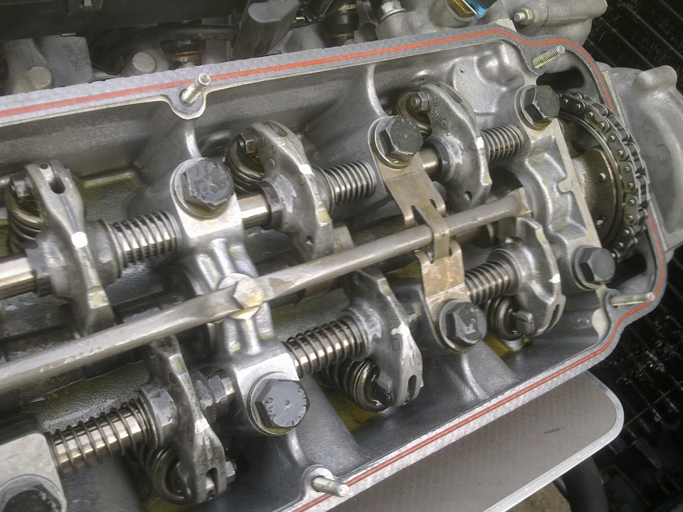

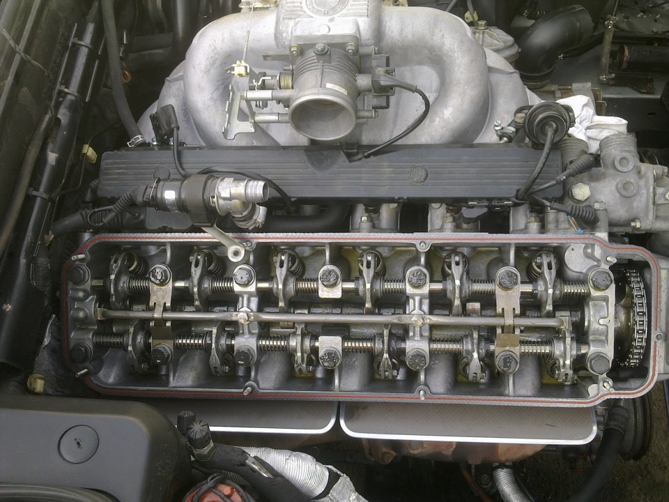

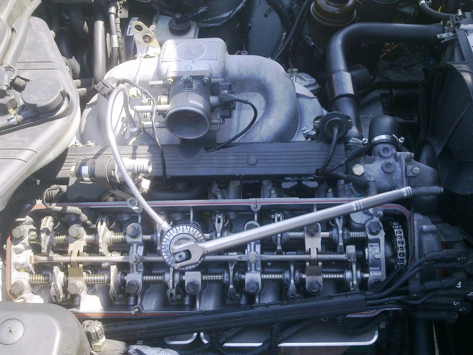

Хотелось бы уточнить тепловые зазоры клапанов какие поставил?
www.drive2.ru/l/7117511/ сделал впуск 030, выпуск 035, перед регулировкой стоит все по меткам, я регулировал так, чтобы каждый кулачек распредвала был в нижнем положении, т.е по кулачку или два, для меня так удобней да и так получается точней, уже проверено, единственное что при такой регулировки приходится больше крутить коленвал, в общем все просто.
Большое спасибо!
Под клапанной красота! Глаз не оторвать)))
Не только под клапанной крышкой :)
Долго так обороты плавают?
пока стрелка не зайдет за синий квадрат на приборке, не перестают, потом не плавают, вообще похоже на лямбду. т.к на горячуюю не плавают, но на горячую работает мне не нравится как, не стабильно как то, возможно что то с дмрв. Оборотов еще мне кажется много держит, примерно 900, я предпологаю тише должен м 30 работать.
У меня обычно в мороз так обороты плавали и то секунд 30 когда с утра заводишь, у меня 800 вроде, как вариант кстати лямбда, такой вопрос еще у тебя случайно нет электросхем салонной проводки? а то у меня что то с приборкой, работает только спидометр, тахометр скачет, подсветка еще работает, а так нифига больше, вообще хз в какую сторону капать
буду лямбду менять позже, к сожелению схем нет, ничем не помогу.
К гадалке не ходи) — это расходомер…
что с ним можно сделать? б.у тоже может быть такой же!
Ну…сдвигают плату, крутят пружину, …но я тебе не советую. У меня просто их несколько, вскрытые, не вскрытые, под эксперименты), один есть — настроенный человеком, вот на нем и езжу пока.
У меня знакомый взял новый, мы его используем в качестве эталона!
А так, могу только посоветовать, брать на пробу б\у — и много денег за них не давать.

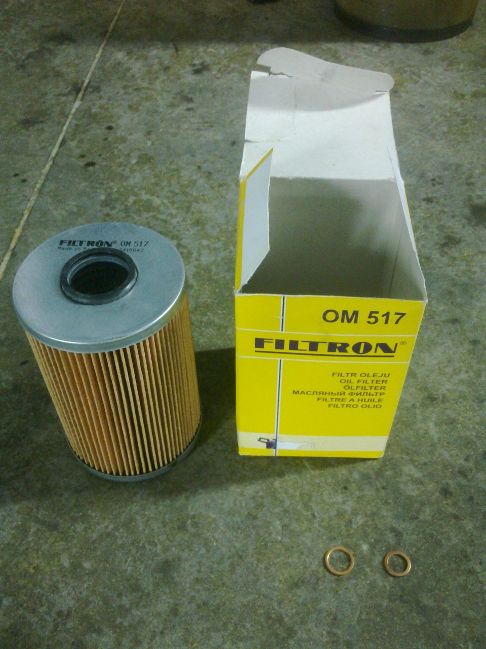

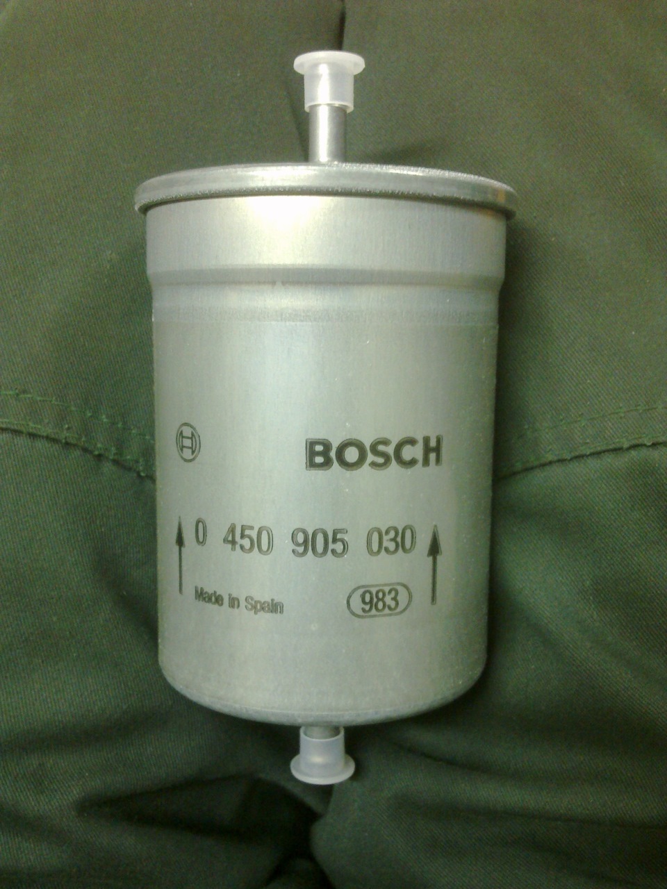

а чего фильтр такой дешевый взял?
через 2-3 тыс еще раз проверь зазоры.
фильтр хотел mann купить, как на зло закончились, не нашел, перерыл все, только в экзисте под заказ было, времени ждать не было, надо было ехать в отпуск за город, сам не хотел брать! через пару тыс. буду менять масло и фильтр другой куплю, про зазоры понял, спасибо за совет, так и планировал.

Насчет плавающих оборотов — возможно где-то подсос воздуха.
да эти плавающие обороты с момента покупки bmw, на горячюю можно сказать не плавают.
Первым делом надо исключить подсосы воздуха во впуске. Как вариант можно взять дым машину, снять гофру с дмрв, вместо дмрв затянуть хомутом пакет, снять вакуумный шланг какой-нить (на м20том снимаю с РДТ) и подать туда дым. Если есть пробоины во впуске — дым покажет где.
Если впуск герметичный, то желательно проверить ДТОЖ, ДМРВ и лямбду.
У меня все датчики проверены, кроме ДМРВ. Его уже почти купил второй подопытный, скоро буду пытатся его настроить. Вот вдохновился темой www.e34.su/forum/topic/76…mogite-uzhe-nervy-sdaiut/ Про сам ДМРВ и его настройку речь идет на последних двух страницах.
