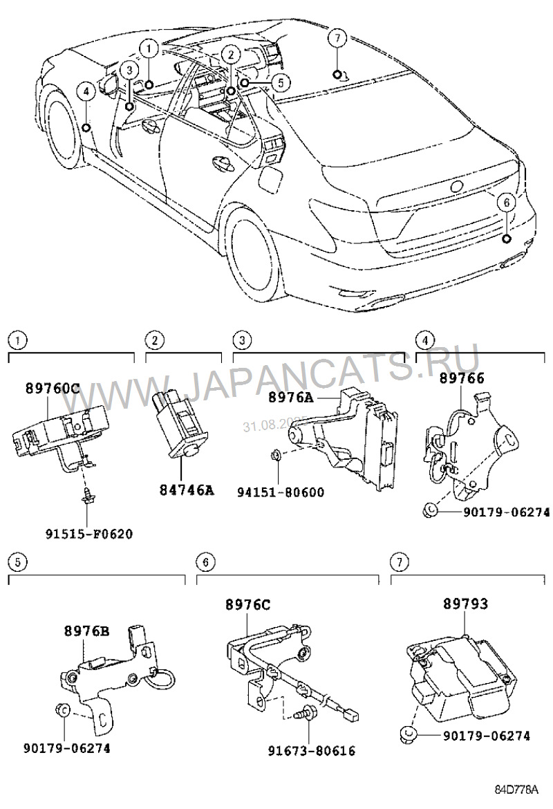

итак по порядку. надо все с этой схемы
84746-50010 Кнопка в ногах у водителя. это проще всего, у тойоты она не меняется годами, стоит копейки
89760-50130 Главный блок TPMS. в него подключаются антенны и CAN. принципе там есть еще несколько номеров, они тоже подходят
89766-50031 Антенна передняя, ставится в штатное место на доресте.
8976A-50021 А это блок инициаторов. Главное отличие от дореста. на правых колесах датчики, которые позволяют определять где какое колесо, а не прописывать вручную по порядку как в доресте.
8976B-50011 Этот самый инициатор передний. штатное место есть
8976C-50011 и задний. штатного места нет, об этом позже.
89793-50030 и антенна задняя, которая стоит в крыше. штатное место есть
