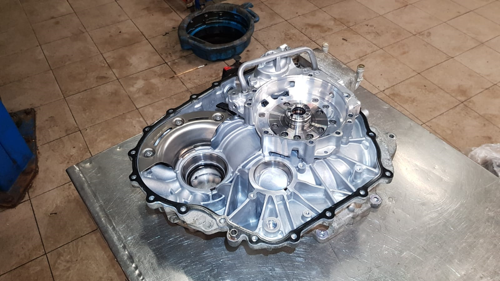

Напишу в этом посте про большой ремонт коробки и вдогонку про ремонт всего остального (раз уж сняли двигатель с коробкой)
Напомню что последние 25 — 30 тысяч км при переключении могла вылететь передача и в пробке случались подергивания. Терпеть это мне надоело, поднакопил денег и в мае 25-го отвез бедолагу в ремонт.
В процессе разбора как обычно и бывает, понимаем, что раз уж разобрали пол машины, то будем менять все что требует замены. Так весь ремонт и достиг суммы в 437 000р.
Начну с ремонта коробки:
Ожидаемо было после вскрытия КПП увидеть первичный вал кпп со срезанными зубьями. Была стружка, собралась на магнитах, но не слишком прям много.
Далее замене подверглись шестерня КПП, комплект гидроклапанов, пластина мехатроника, фильтр акпп, масло акпп, прокладка корпуса и сальники. Отдельную фотку приложу в самом конце с ценами на все запчасти, но номеров деталей не дам, не я заказывал.
Приятно было узнать от мастера что есть официальный дистрибьютор zf и все запчасти можно заказать оригинальные и после заказа в течение недели запчасти были в сервисе.
Единственное что не смогли у ни найти — это поршни пакета фрикционов.
С коробкой разобрались, но так как машина была разобрана, то грех было этим не воспользоваться.

1) КПП (16 фоток)

Так а ремонт кпп в итоге во сколько встал?
Как я понял, ~290-300
