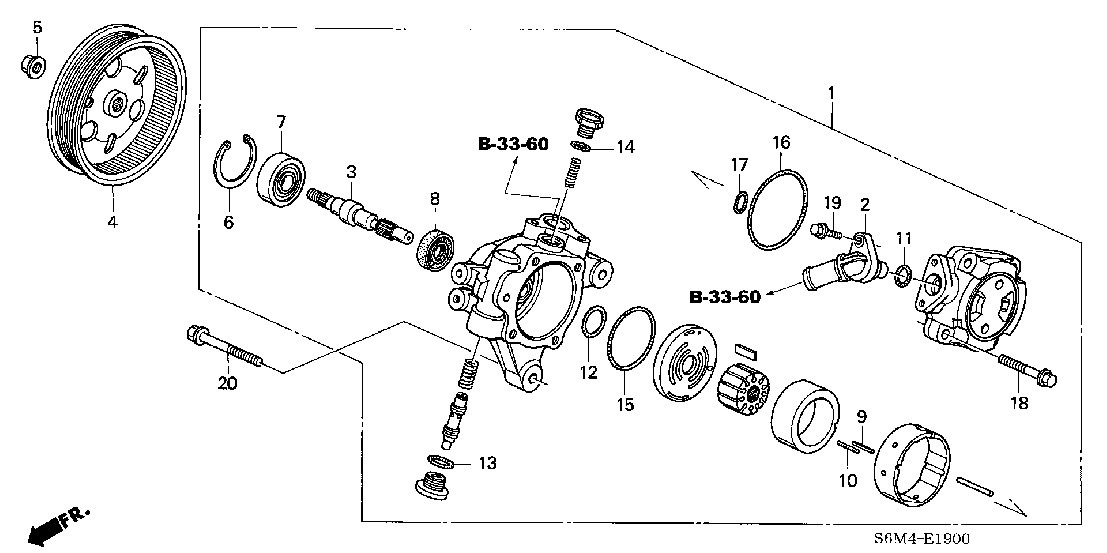

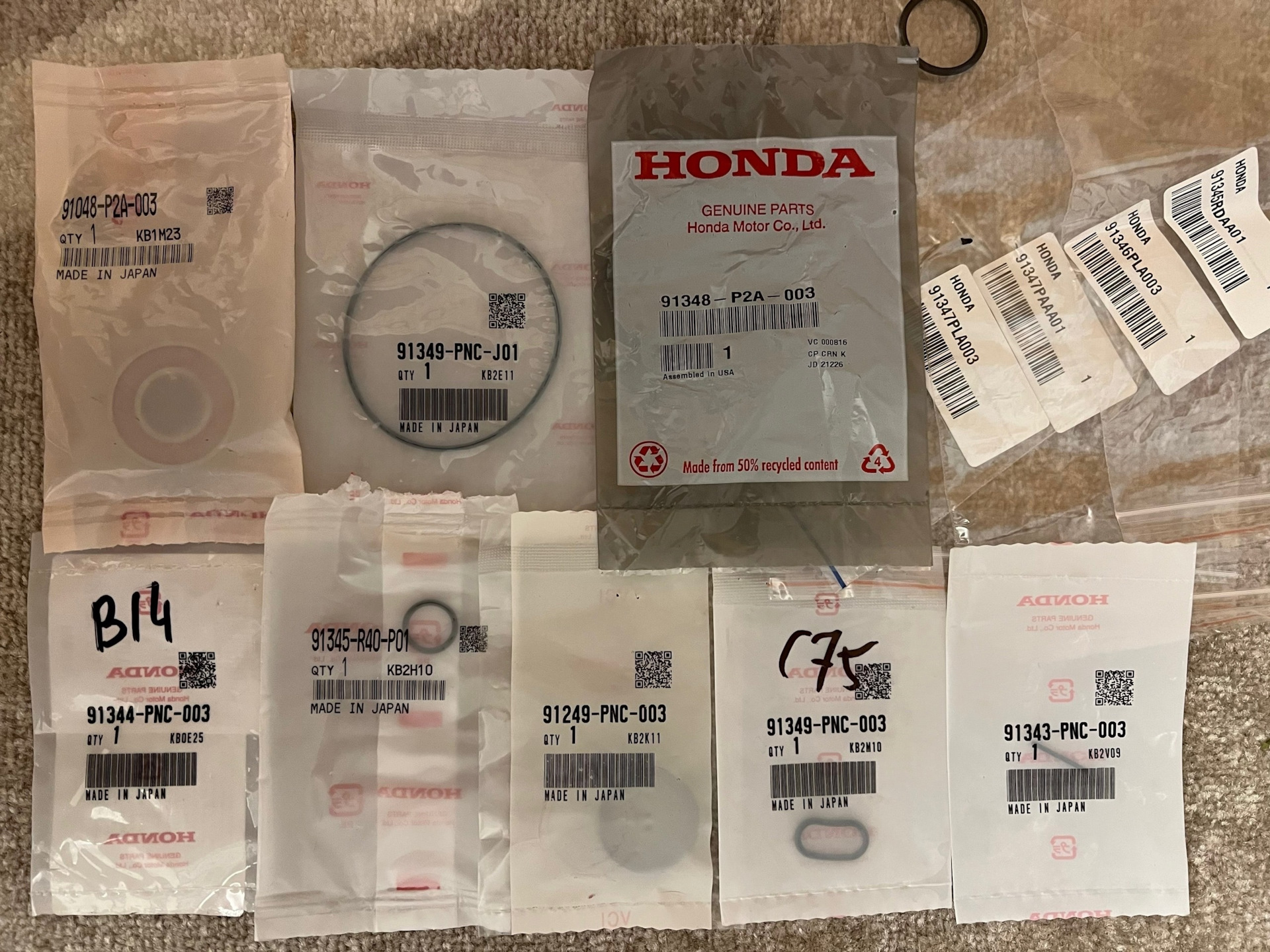

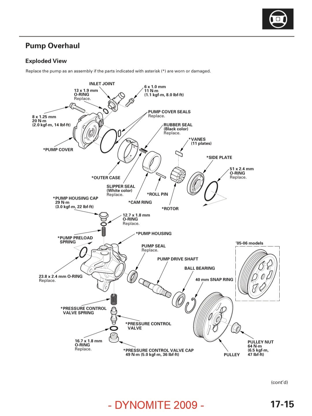

Сподвигло к переборке ГУРа не течь, с которой многие сталкиваются, а вой подшипника на холодную. Заказал необходимый комплект прокладок у MSTeam и в удобный момент занялся ревизией. Ниже представлена картинка с перечнем необходимого.
Всего 11 позиций, нумерация в соответствии с картинкой выше.
7. 91048-P2A-003 Подшипник 17X40X12
8. 91249-PNC-003 Сальник у подшипника
9. 91343-PNC-003 Резиновое уплотнение
10. 91344-PNC-003 Резиновое уплотнение
11. 91345-PAA-A01 91345-RDA-A01 Кольцо уплотнительное 13.0X1.9
12. 91346-PLA-003 Кольцо уплотнительное 23.8X2.4
13. 91347-PAA-A01 Кольцо уплотнительное 16.7X1.8
14. 91347-PLA-003 Кольцо уплотнительное 12.7X1.8
15. 91348-P2A-003 Кольцо уплотнительное 51.0X2.4
16. 91349-PNC-J01 Кольцо уплотнительное
17. 91349-PNC-003 Кольцо уплотнительное
На случай, если у вас ГУР не родной, например с аккорда, то там идёт ещё одно уплотнительное кольцо, которое ставится вместе с №17. Ранее я свой ГУР не разбирал, содержимое не знал, поэтому прокладку получил, но не воспользовался: 91345-RJL-003 91345-R40-P01 Кольцо уплотнительное 13.0X1.9

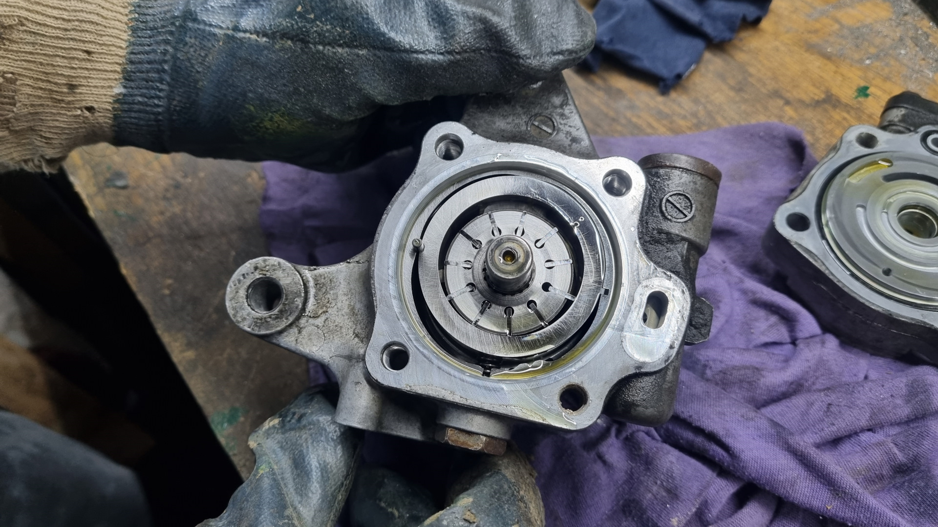

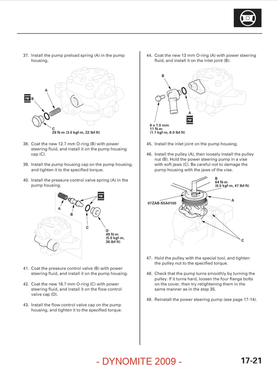

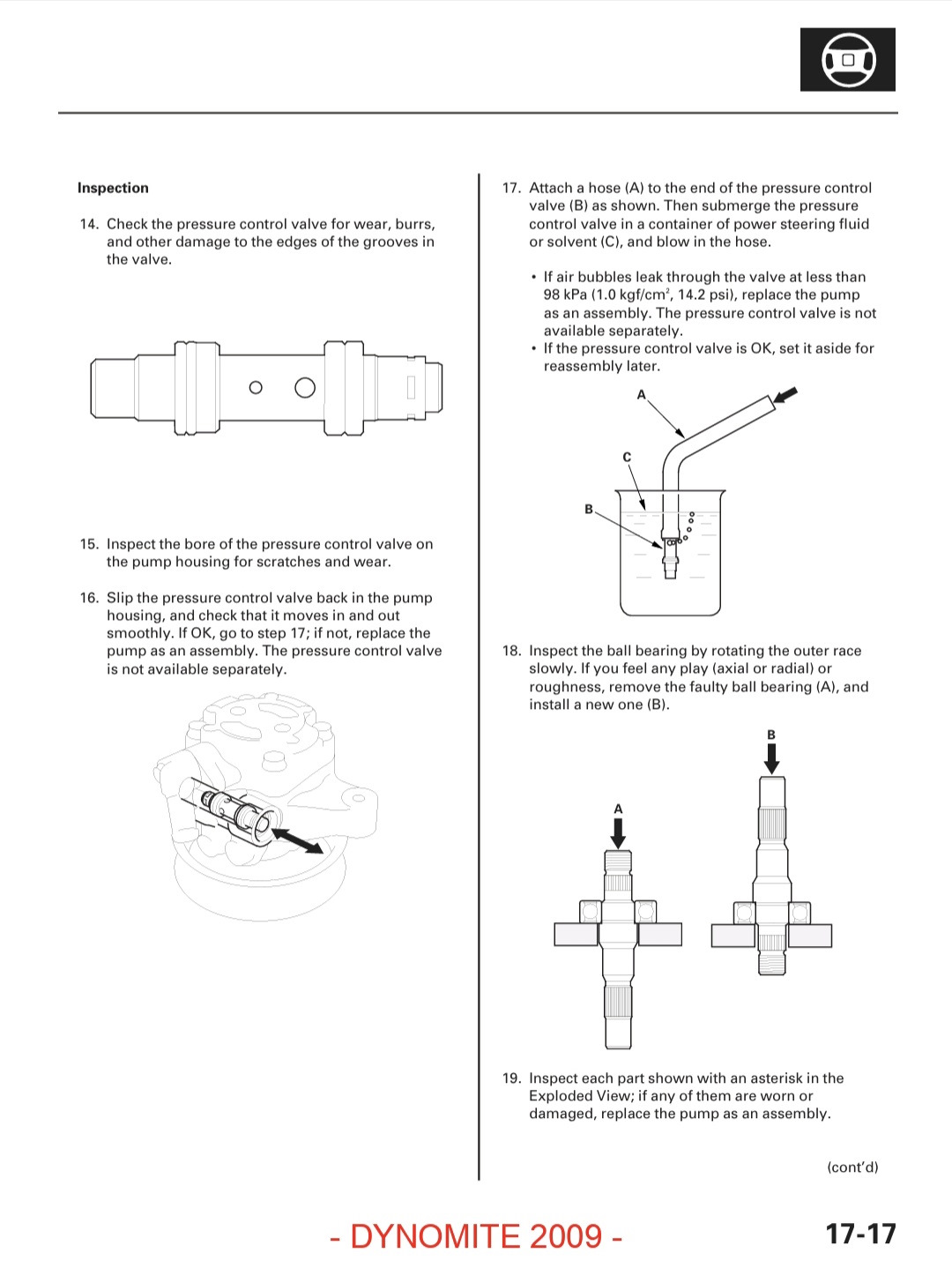

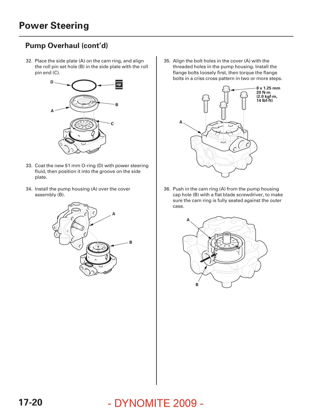

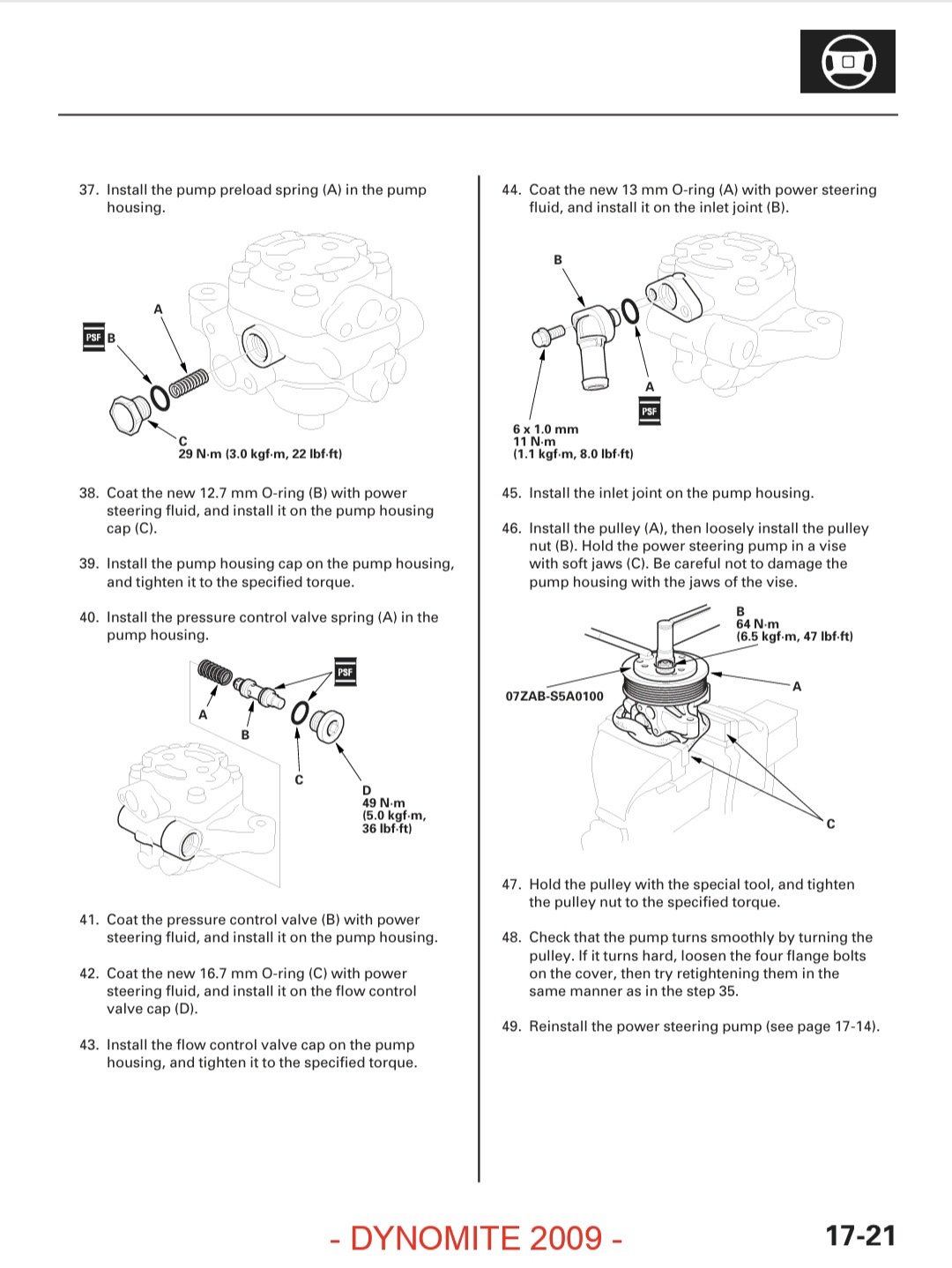

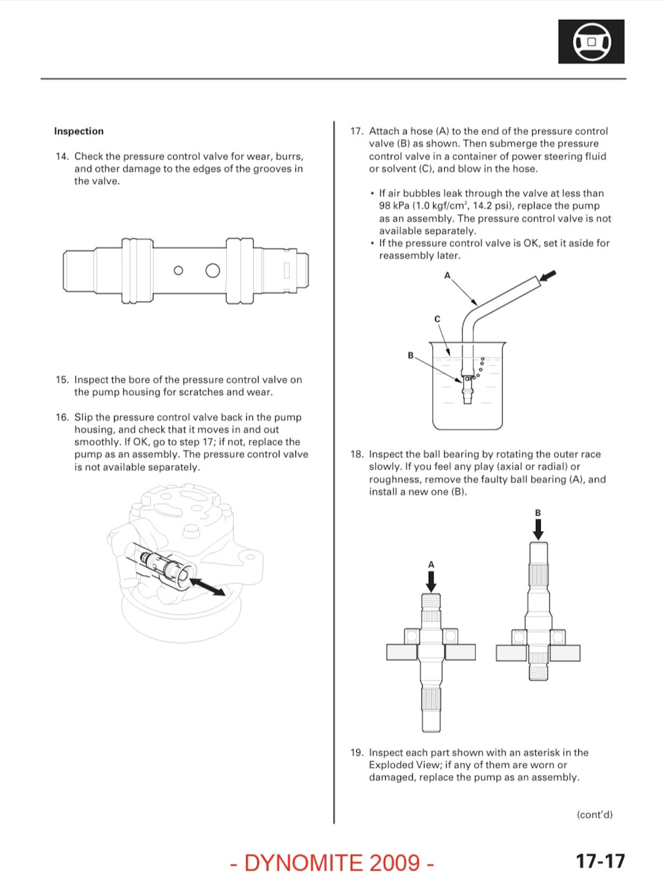

В процессе разбора и сбора мне сильно помогли 2 поста, делал прям по ним:
Насос ГУРа: ребилд (часть 1)
Насос ГУРа: ребилд (часть 2)

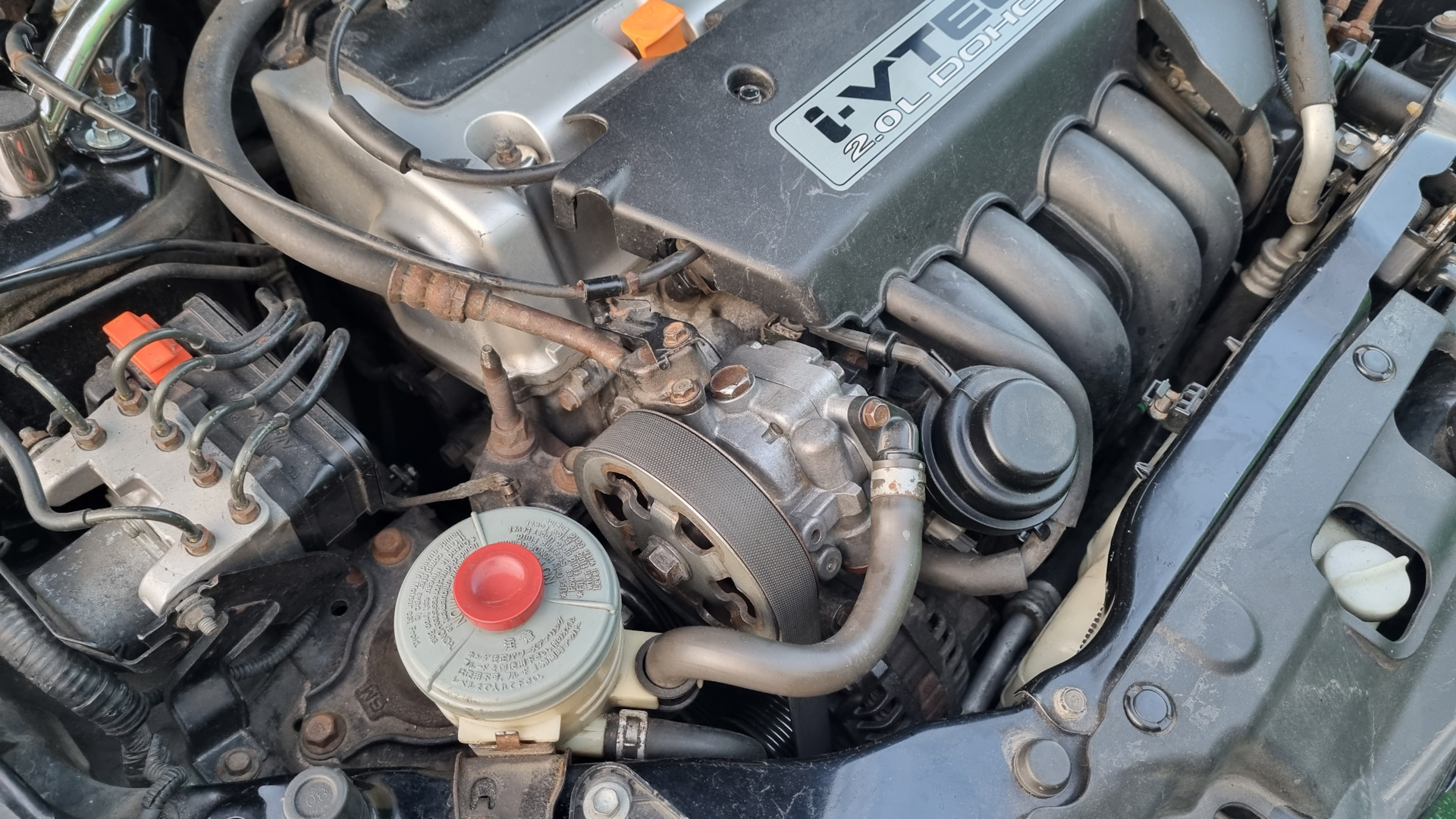

Сам же сделал только фото вначале разбора и фото после установке ГУРа на машину.

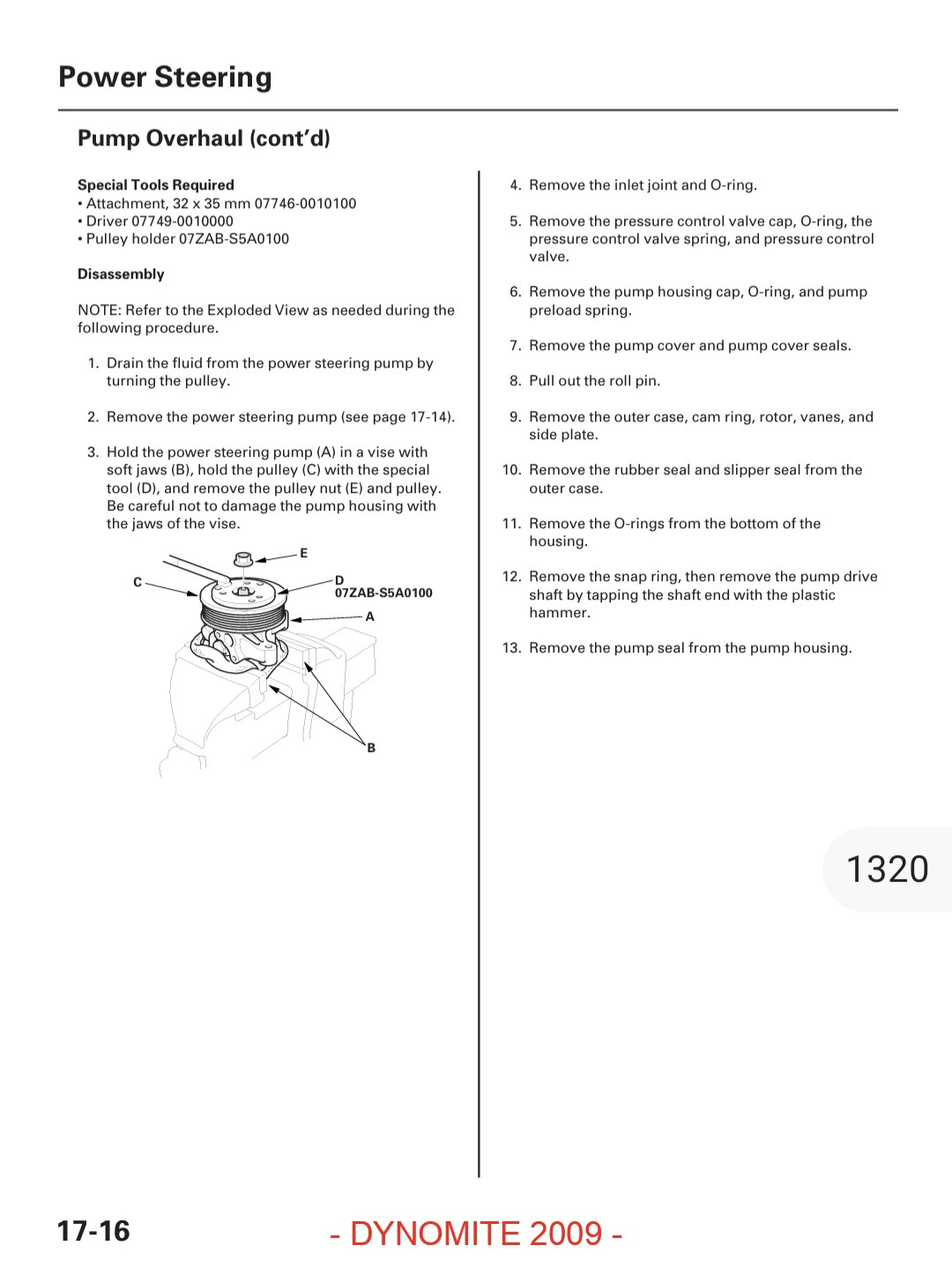

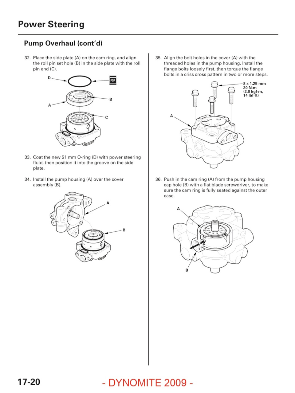

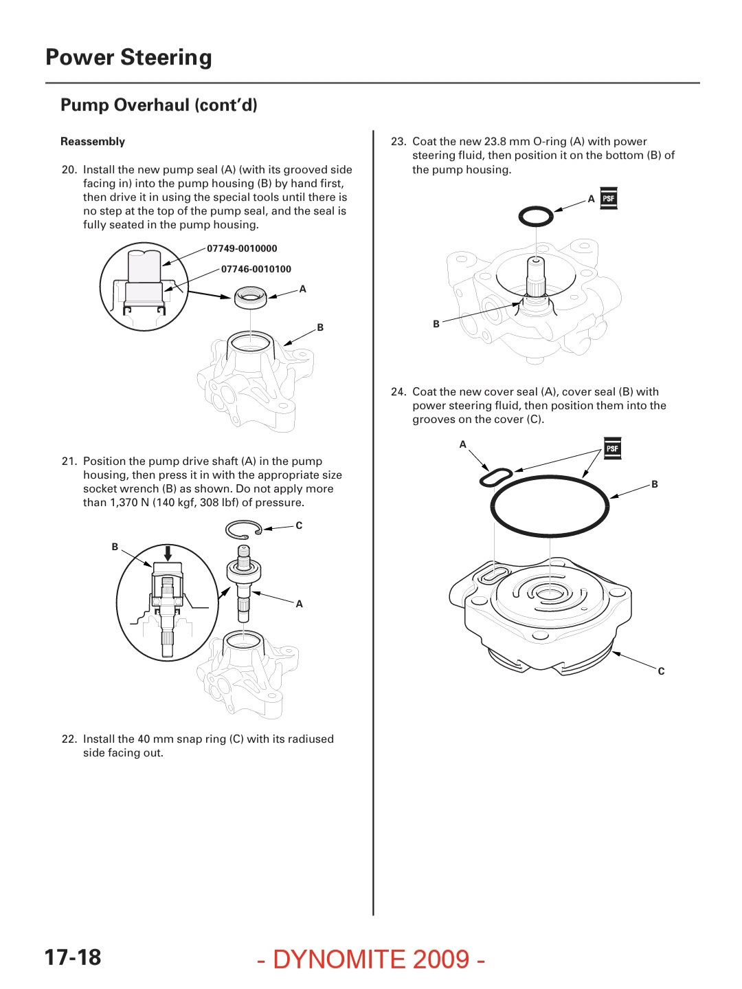

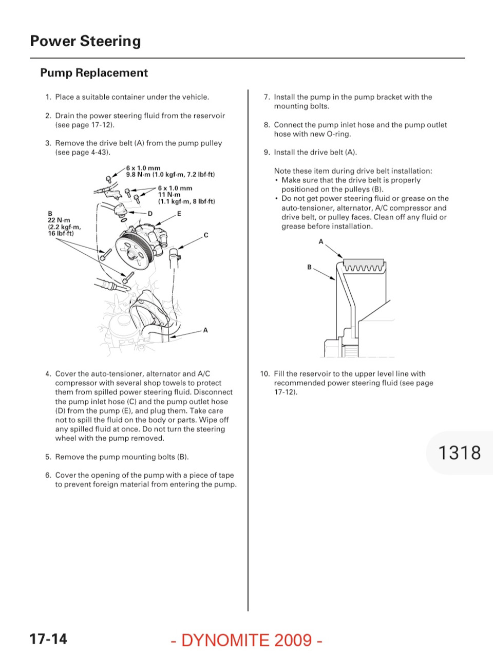

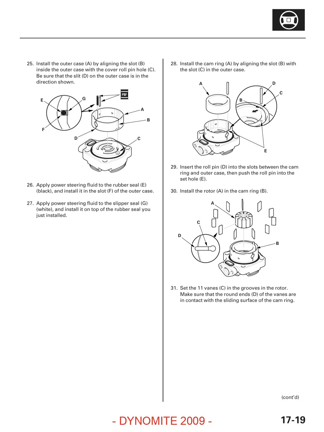

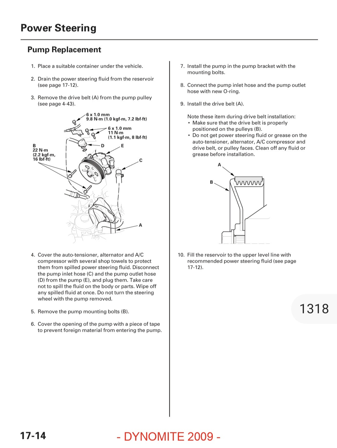

Расписывать процесс работ не буду, смотрите представленные посты выше или скрины мануала ниже.
После переборки, к разочарованию, шум подшипника не ушел, видимо в этом виновен какой-то другой. При этом натяжитель ремня с роликом я ставил новыми (пост №171), генератор тоже менял недавно и подшипники там чувствовали себя хорошо (пост №250), поэтому в сомнениях на что думать.
Мануал по снятию и ребилду ГУРа
