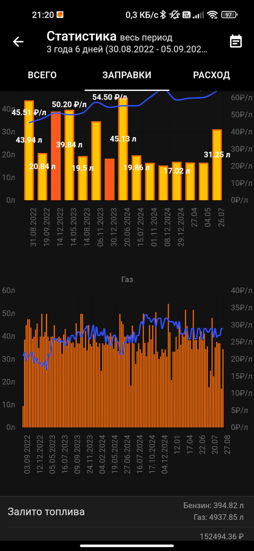

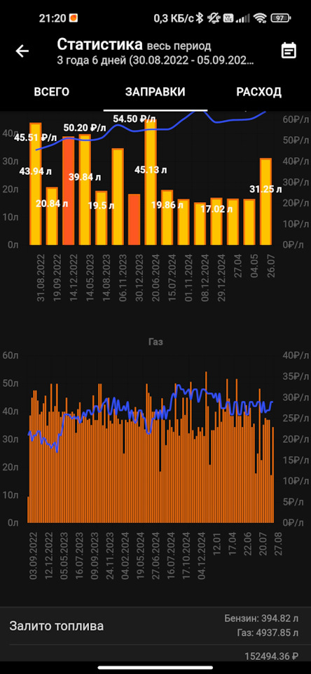

Пробег с ГБО ≈50к, на скринах статистика, записываю заправки. После 50к проверил зазоры, все в допуске
