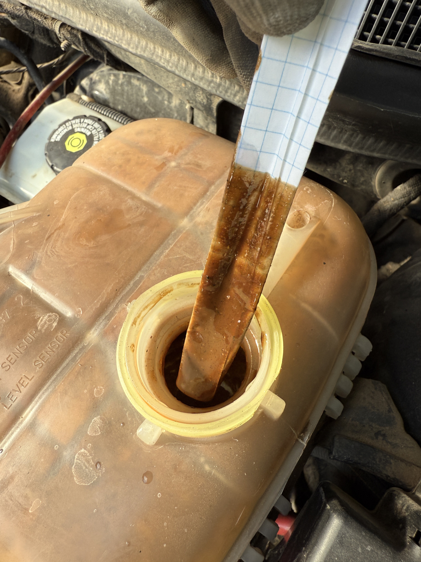

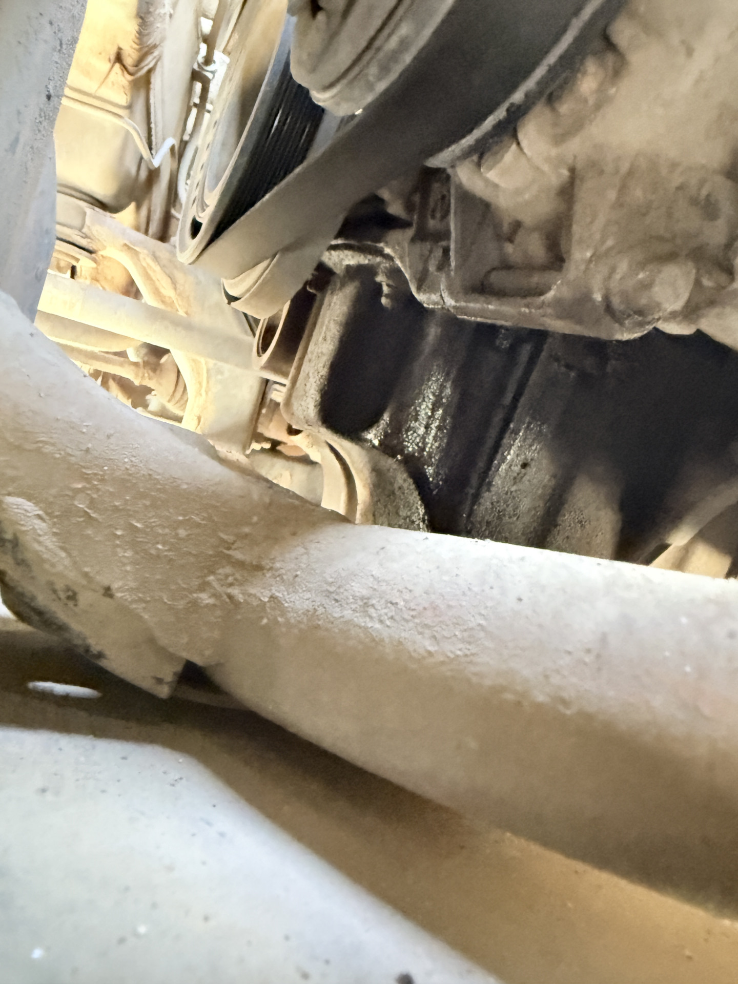

Чуть больше года прошло как менял прокладки в теплообменнике и не думал что так быстро придется опять в это лезть. Только в этот раз скорее всего вышла из строя прокладка маслонасоса. До эмульсии дошло потому что послушал сервисменов наших. Когда масло меняли попросил посмотреть на подтеки ДВС да и в целом. Сказали все хорошо с машиной, ходовая в норме, есть небольшое запотевание в районе маслонасоса, но не критично) Ну я и послушал. Итог на фото.

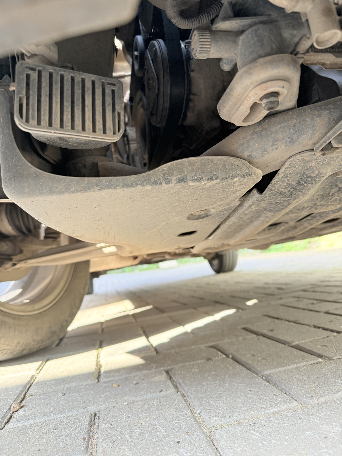

Теперь предстоит замена прокладки маслонасоса со всеми вытекающими. Сначала думал прокладки ТО менять тоже. Но почитал тут и теперь решил установить заваренный. Сколько людей столько мнений будет, каждый свое будет хвалить. Тут есть и те кто уже обратно поставили обычный ТО их опыт тоже учел. Столкнулся еще с тем что позвонил в один автосервис наш, а там как услышали что опель и теплообменник то прямым текстом сказали: нет теплообменниками больше не занимаемся потому что не уверенны в прокладках, мы вам поставим, а вы через месяц два приедете к нам с претензиями что потекло))) лучше поставьте заваренный и забудьте. Я все же нашел куда загнать машину, но осадок остался)
Теперь возник вопрос к тем кто сталкивался с заменой всего этого, какие подводные камни, что еще сразу поменять попутно, а что можно оставить пока, чтобы не наячили в «спецы» в автосервисе?

Заваренный теплообменник это всего лишь минус одна прокладка, остальные колечки остаются на месте. Единственный плюс — исключается попадание масла в систему ож в этом месте. Я поставил щиток между коллектором и теплообменником, 1,5-2 года проездил до капиталки движка, когда ремонтировали, осмотрел прокладки на теплообменнике, все были эластичные, нормальные. Значит есть таки польза от него. Брал на Авито, человек делает на Ютубе есть видео.
В том то и беда что из за качества прокладок сегодня эта одна прокладка и подведет, а делов потом(
Эт да, не поспоришь. Если масло попадает в систему ож, то на протяжении времени придётся менять все шланги, патрубки, в общем все что из резины, термостат, потому что там прокладка резиновая и т.д. даже если промыть систему, все равно через год два разбухают патрубки, и кстати лёгкий темный налет летит в новый бачок))) это со стенок патрубков как раз. Ну по крайней мере у меня так было, конечно неизвестно сколько прошлый хозяин катался не промывая систему, но сейчас уже нет ни одного старого патрубка)

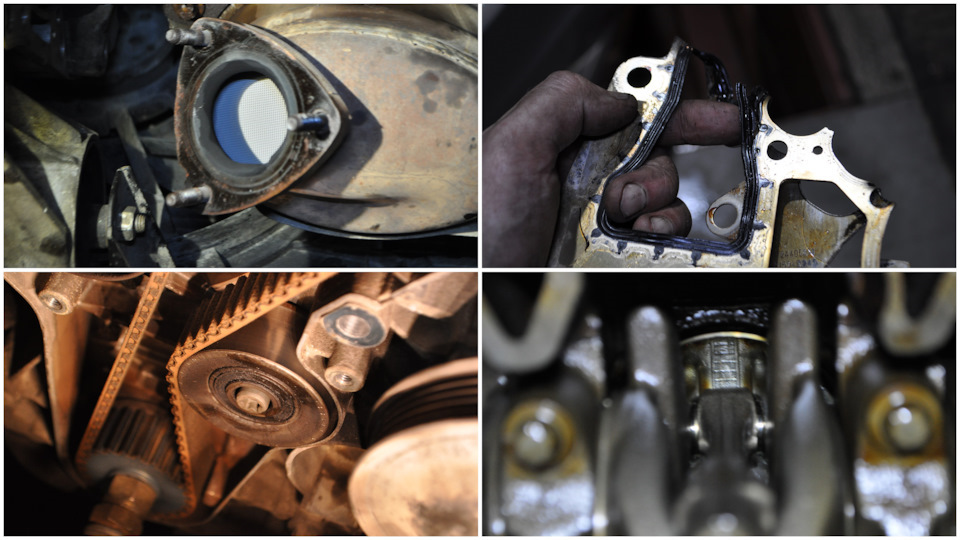

Раз уж менять прокладку маслонасоса то лучше обслужи и сам насос. Короче тебе нужна прокладка маслонасоса и передний сальник коленвала. По маслонасосу — шестерни и крышка. Вот для информации почитай мою запись: www.drive2.ru/l/628946215806959788
