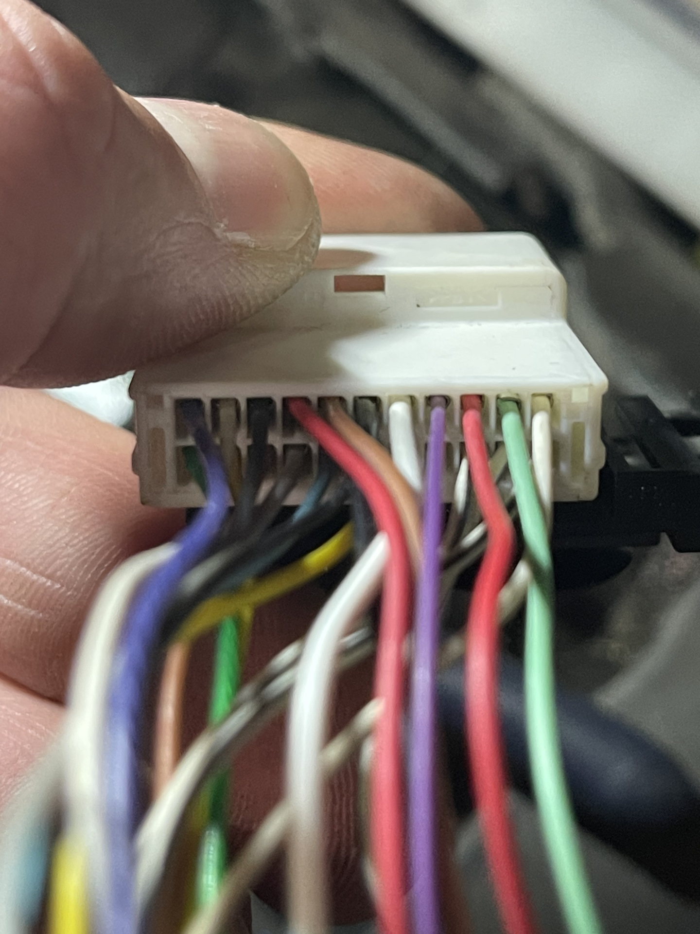

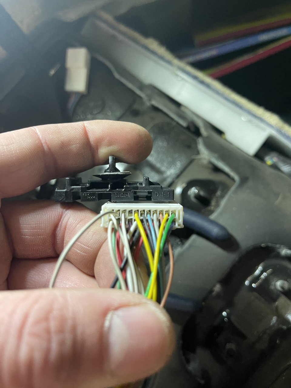

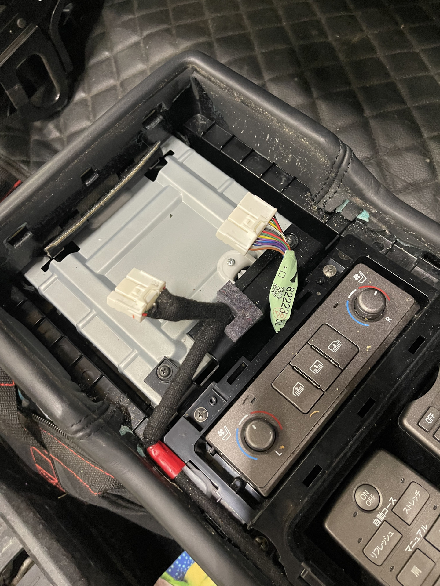

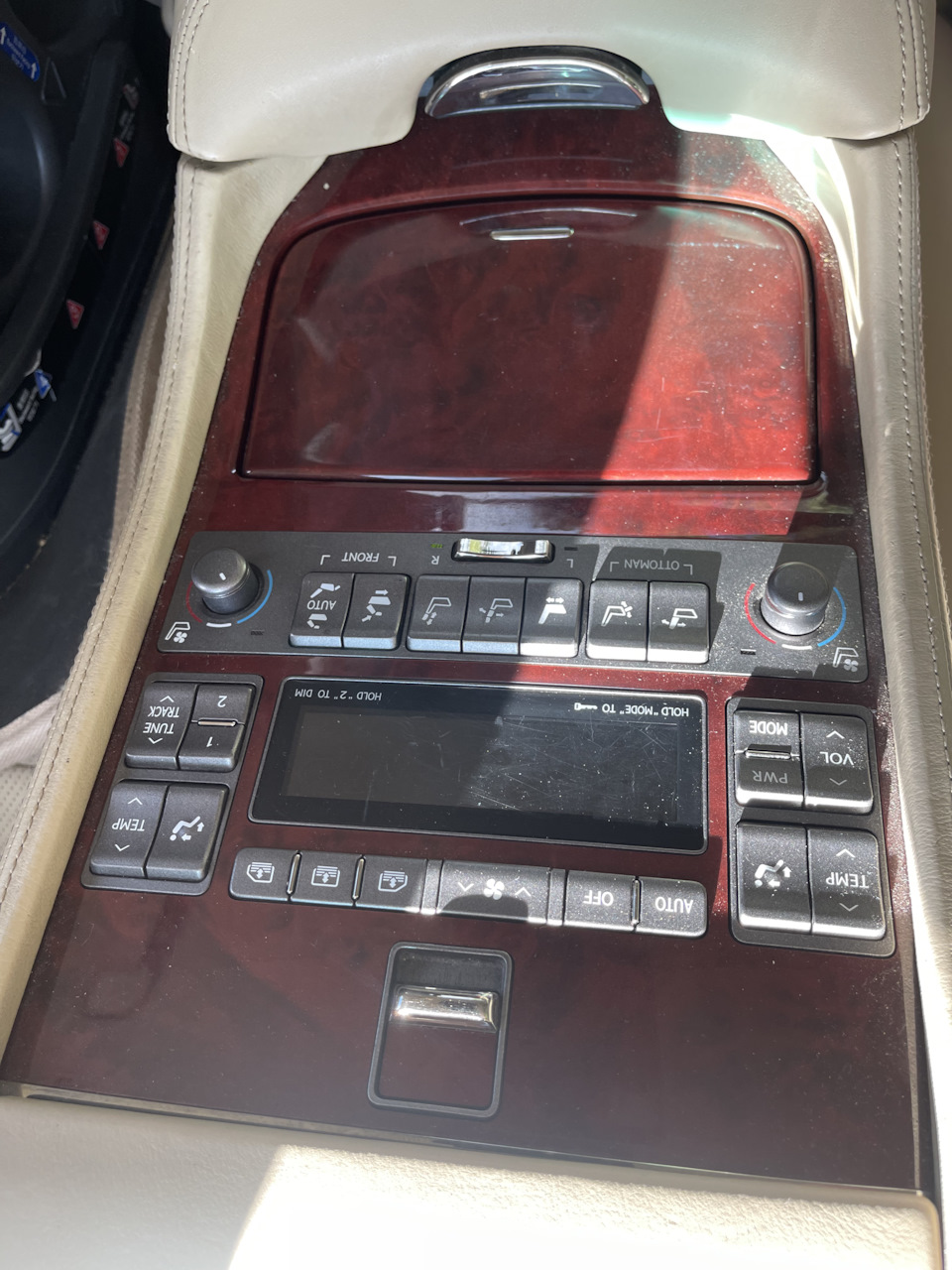

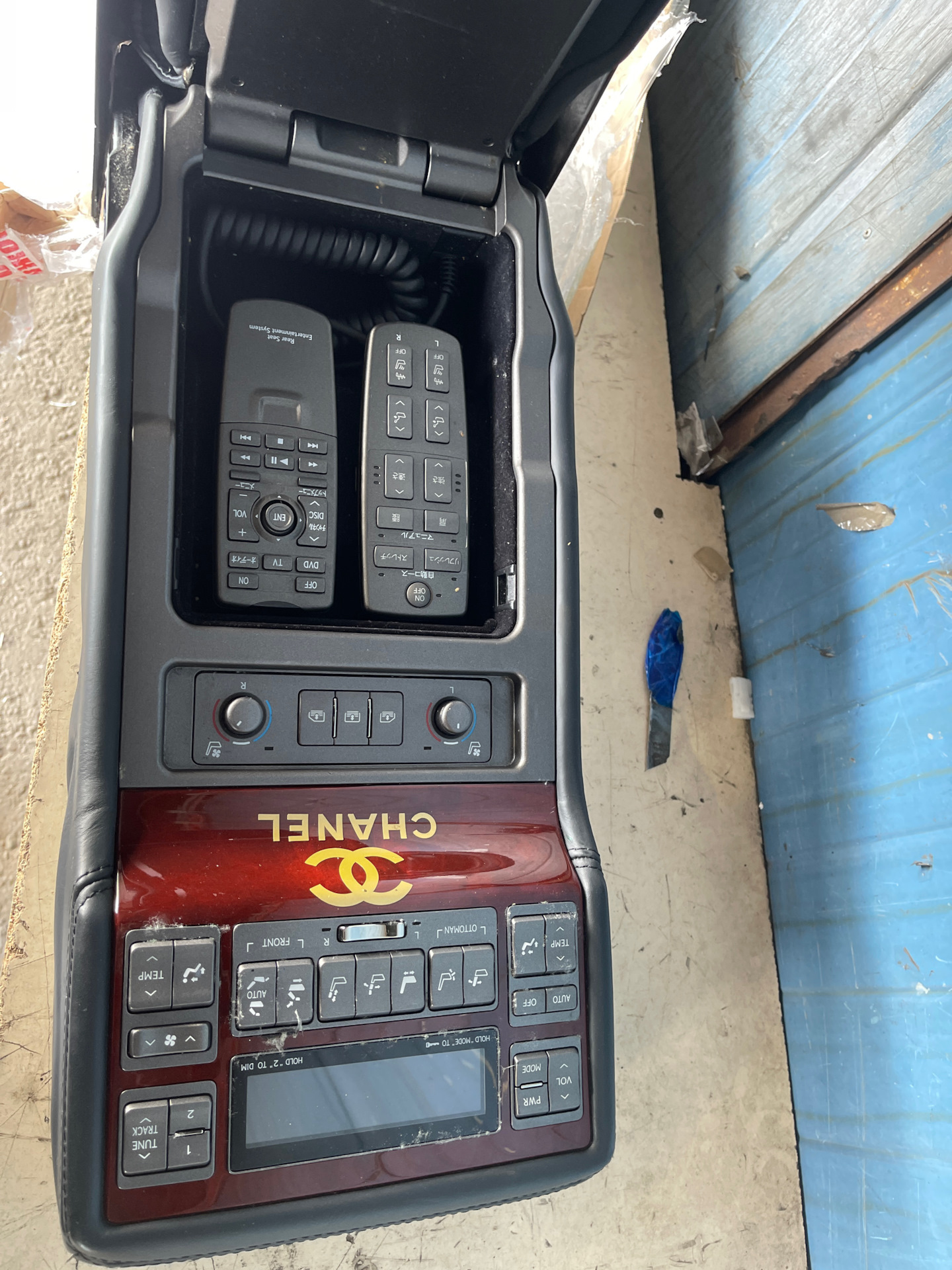

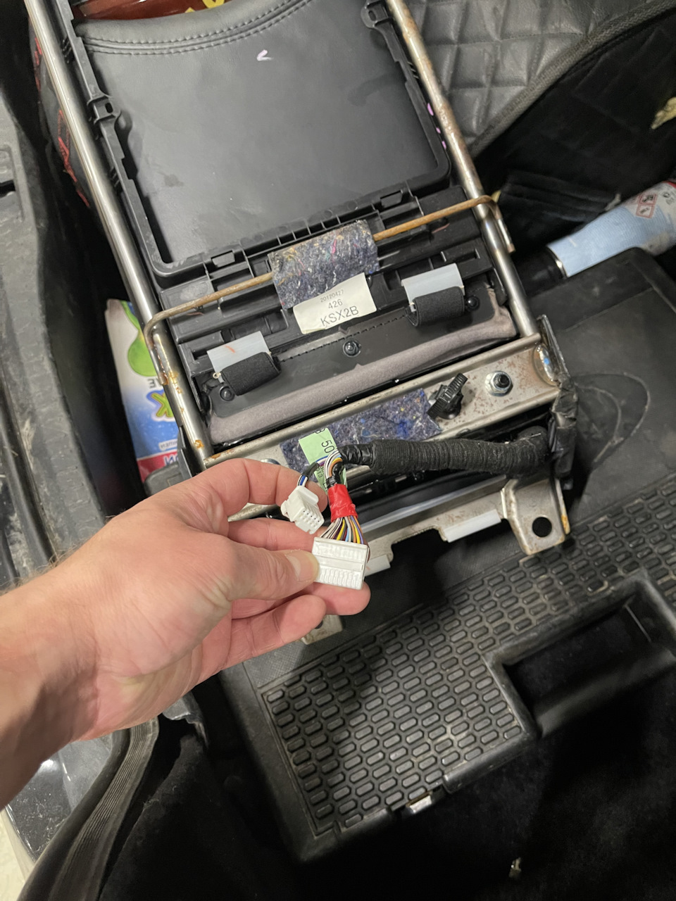

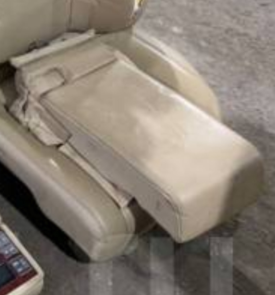

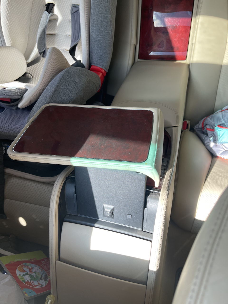

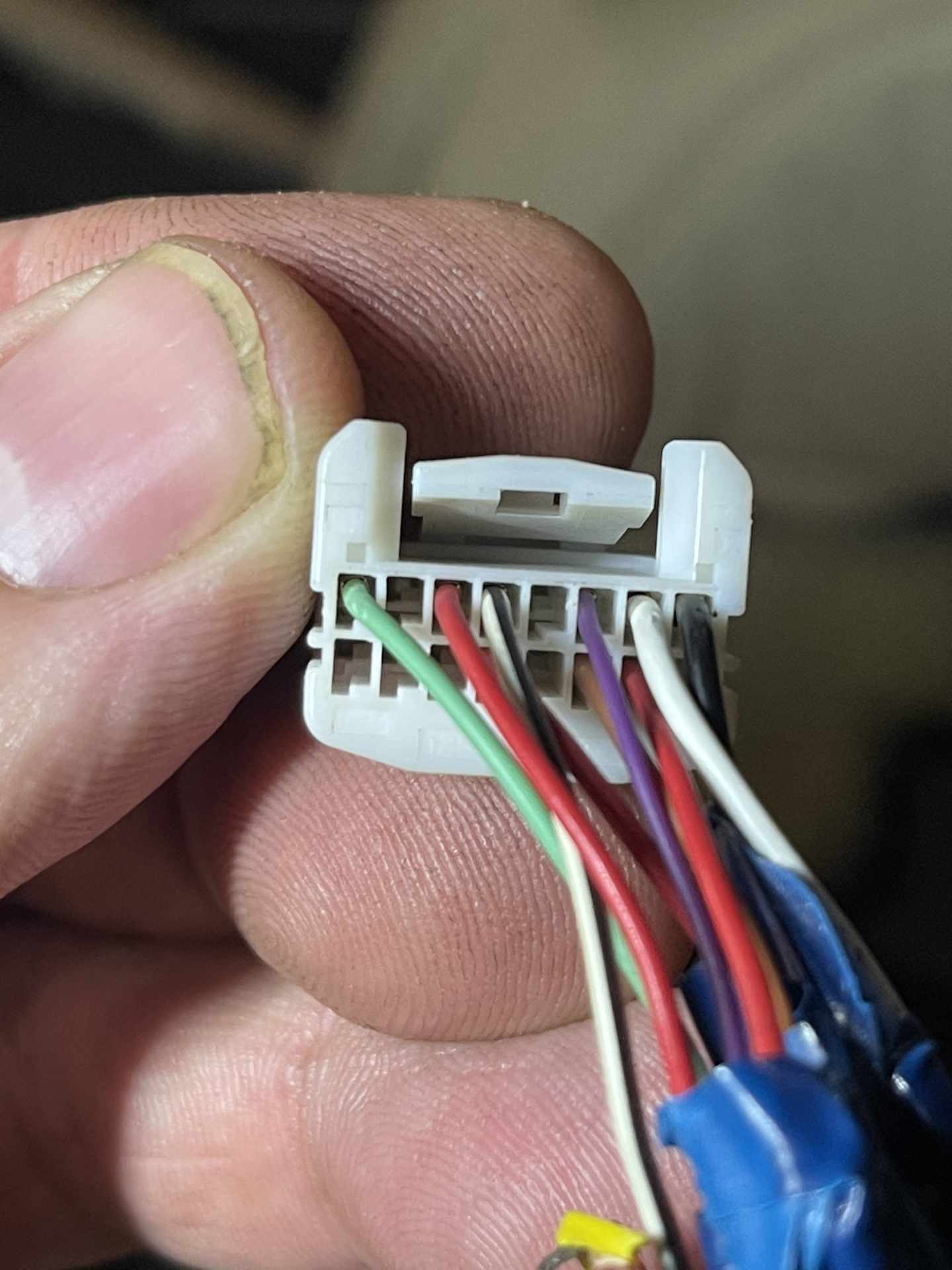

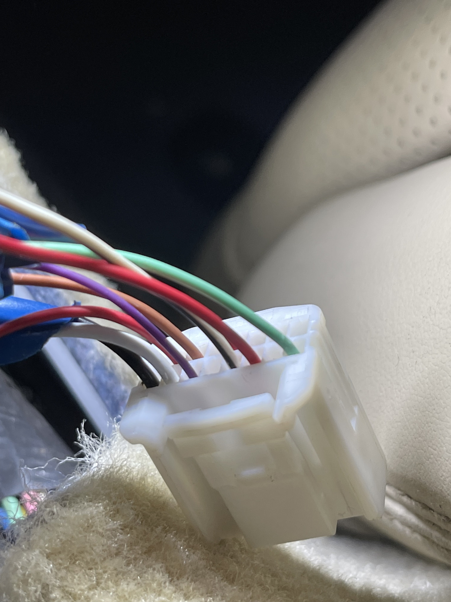

С появлением сына начал все сильнее замечать минусы тумбы между задними сиденьями, особенно расстраивает когда ребенок бьет по этой тумбе игрушками, благодаря товарищу узнал что возможно все сделать от первого рестайлинга с сохранением массажа и аттаман, а благодаря моему второму товарищу я узнал всю глубину схем Toyota/Lexus, подключение не особо сложное, кто хочет разберется, а у меня на подключение сия чуда ушла неделя. Далее перешив подлокотника и полная установка о которой расскажу в следующем посту. ПОРНУХУ С ИЗОЛЕНТОЙ И ТАК ДАЛЕЕ-УБЕРУ, просто искал провода нужные.

Есть ли связь с питанием и проводкой в багажнике?
Вообще все функции в подлокотнике не работают, ошибку выдает отсуствует сигнал блока климата. Менял батарею но к проводке в подлокотнике не лез.
так не бывает, батарею что бы снять ты снимаешь сиденье, а как раз таи идёт проводка, скорее всего ты отлючил провод нижний и зыбыл его подключить
Сразу забыл подключить нижнее сиденье, выбило ошибку, подсоединил и глухо блок управления в подлокотнике не отвечает,
Нет питания, нужно всю косу просматривать
MIgor1739
Возможно масса где то откручена
MIgor1739
Возможно ты справа от батареи не подключил разьем на стакане висит прям над батареей
Вопрос пропало питание на блок в подлокотнике, где искать причину, может предохранитель отдеььный идёт?
а на какой именно блок?

А не думали поставить и левый оттоман от японца?
Интересно модно реализовать управление 2мя через стандартный пульт
Можно конечно, проблем с управлением нет, но массаж пока никак
Да, именно что б массаж работал в полном объеме
Такое невозможно, так как массаж управляется от блока который не примет второй насос, только если ставить универсальный массаж на моторах
Понял, спасибо за разъяснения
Обращайся!
