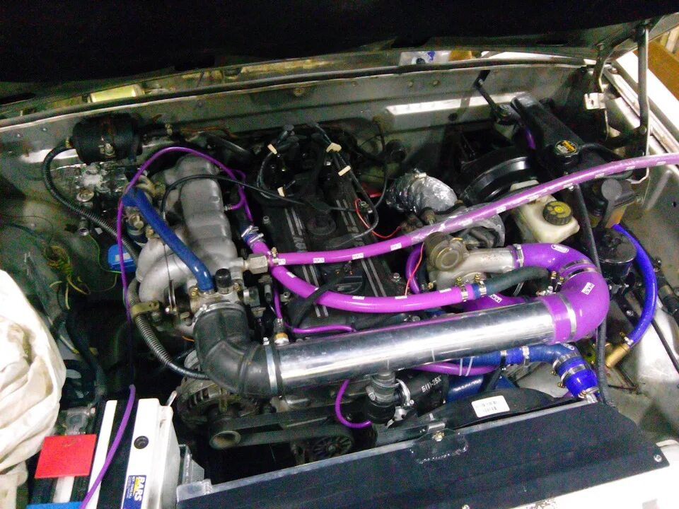

…с 94мм коленвалом выдерживают 2бар избытка (2.2 бар привело к загибу прямо на стенде во время настройки …на колесах при этом было заметно больше 800Нм момента и порядка 660лс)

У меня получилось с объема 2.55л снять 200л.с. с колёс при этих самых пресловутых 5600об. И 266Нм в пике, при этом 200Нм достигались на 2650об.
После повыкидывали гидрики и на жестких толкателях при абсолютно таком же конфиге(даже валы и их положения теже) бцн и мрв прибавили по 20% точно
Пик бцн пришелся примерно на 6000-6500 (оказалось что полка момента с этим конфигом была с 4500-5000 и до 7000) пик мрв приходился на диапазон 7000-7500 дальше бцн уже совсем сильно заваливался.
Но до стенда так и не доехали((( у нового владельца появился клиент на этот мотор и он его продал как есть…

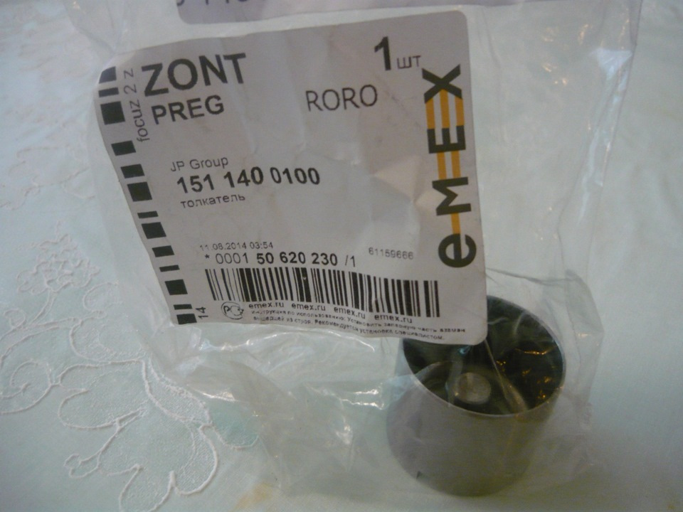

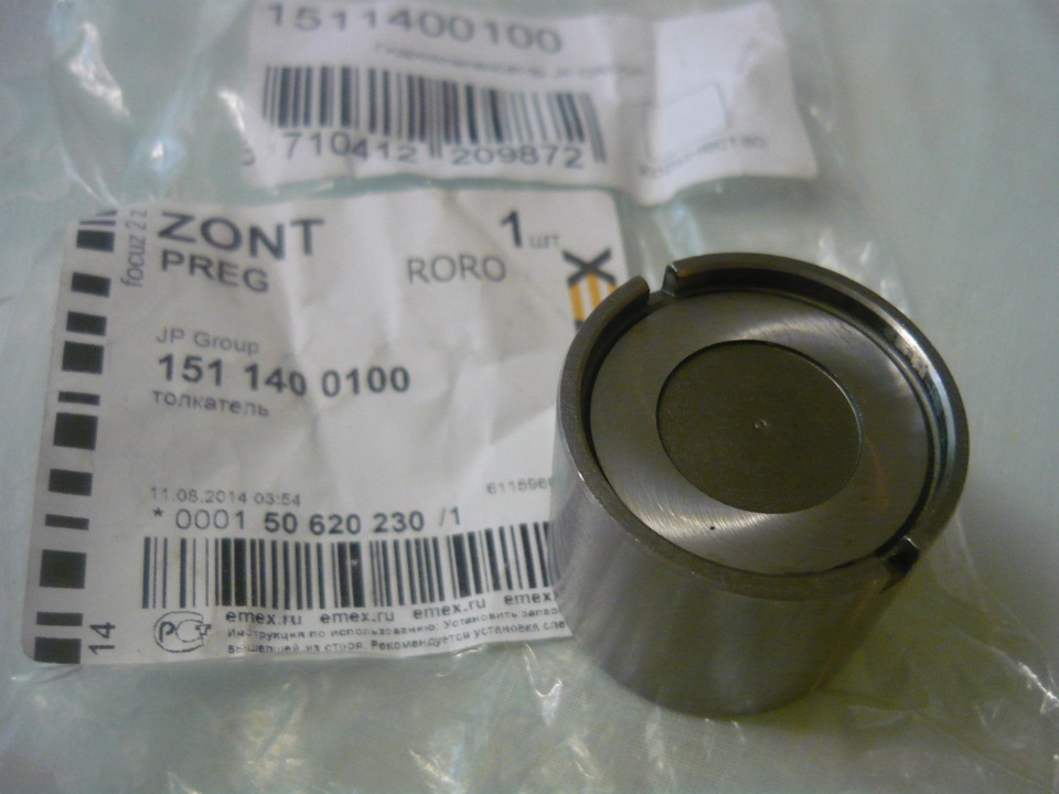

Я про механические толкатели
Единственный кто Это сделал… s100no.(респект и уважуха, побольше бы таких, которые берут и просто делают!А не БЛА…БЛА…БЛА))Но вариант довольно сложный и трудоемкий.
Нужно было найти решение без серьезной переделки, и оно есть.
Его придумали наверное уже Все, коме "завода".
Есть толкатели размер ЗМЗ(ф 35) + рег. шайбы от 08.
Просто вытащил гидрик, поставил толкатель с шайбой, и все!
Ценник данной штучки порядка 220 рублей.
Жму руку!
tlizamov07
tlizamov07
Если вам не трудно скиньте пожалуйста ссылку
Гидрокомпенсатор клапана (комплект 16шт) ИННА / INA ЗМЗ 405, 406, 409 нового образца арт. 406.1007045-01
ozon.ru/t/h1wRjk3
Здравствуйте. А что можно поставить вместо гидриков?
Ина ставь или Родос, из пойдет только Китай на озоне есть комплект за 3000р.
