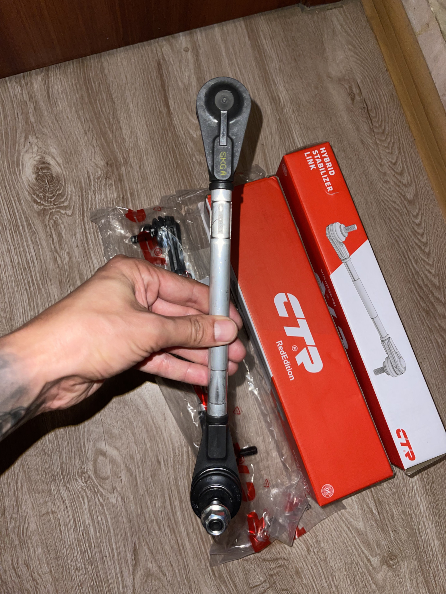

Привет друзья

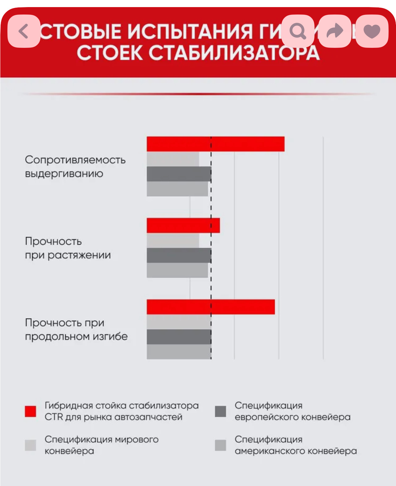

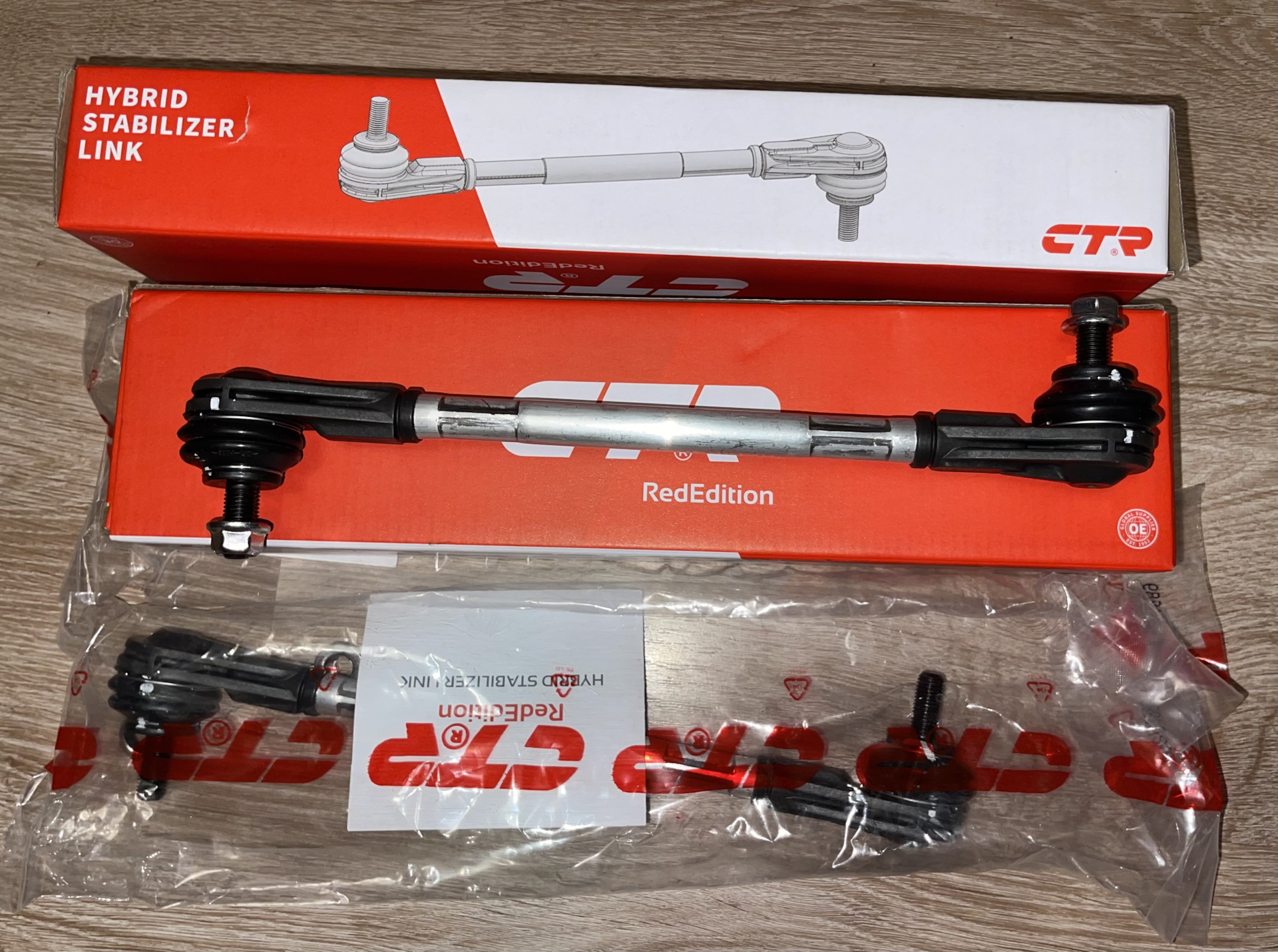

Давно видел вот такие кости но не решался купить . Но всеже купил на бонусы от озон )) плохих и хороших отзывов мало . Гибриды )
Есть кто ставил ?
Запчасти на фото: PL0393

Я такие поставил, 25к полет нормальный. Но с озона побоялся заказывать, взял в магазине, где точно оригинал

На такие и нет подделок
Катаю такие второй комплект, первый 50 т.км отходил, на этом 20 отъездил
Стоят спереди и сзади нет износа стойки стабилизатора(косточки). Уже по 4 года, в километрах около 80к наверное. Рекомендую, На всех машинах в семье их поставил, и забыл об узле. Втулки точка опоры полиуретановые, но главное хорошо смазать чтоб не скрипели.

По-моему, их главные потенциальные фишки — это нормальный пыльник (двухскладчатый не треснет при крайних ходах), и ДВА пружинных кольца на нём (www.drive2.ru/b/2920141/).

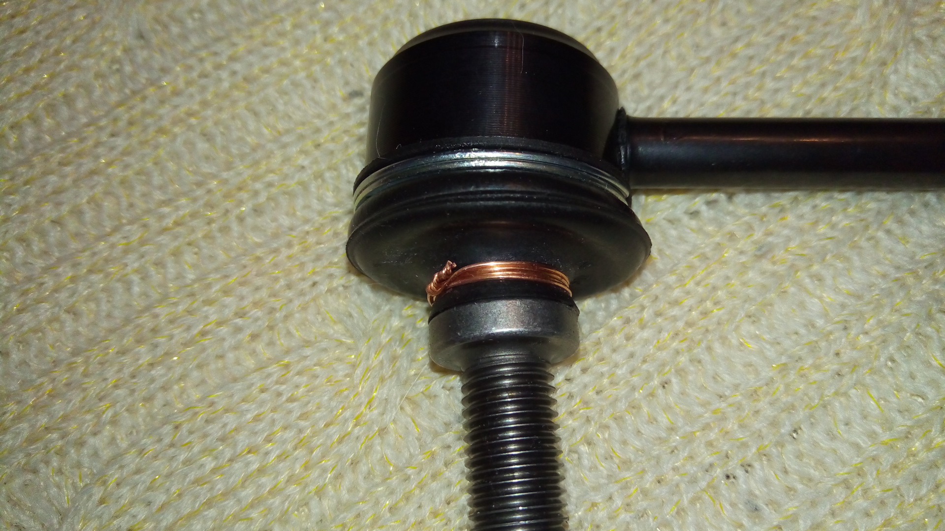

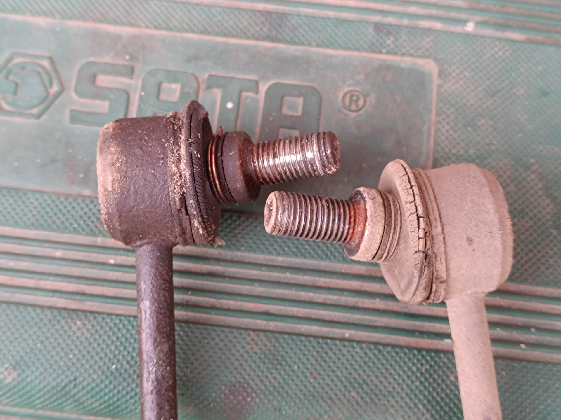

У меня хорошо отходили (90 т.км/7 лет) обычные линки "555" SLB010, но только из-за того, что я подкрутил медные проволочки на малые шейки:
Неделю назад поставил TRW JTS 7556, и им точно так же пришлось накручивать проволочки, иначе шарниры "приоткрываются"…

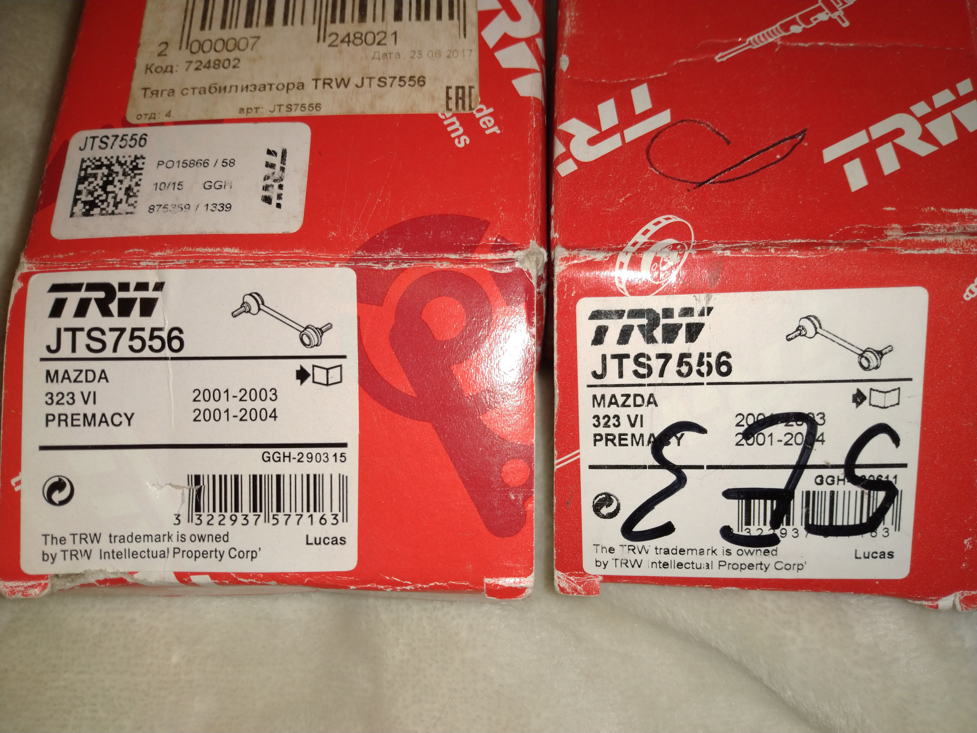

Не помню: давно их покупал, года два назад. В гараже посмотрю упаковку.
Если им не накрутить проволоку, то долго они и не проходят — шарнир "открывается" в крайних положениях.

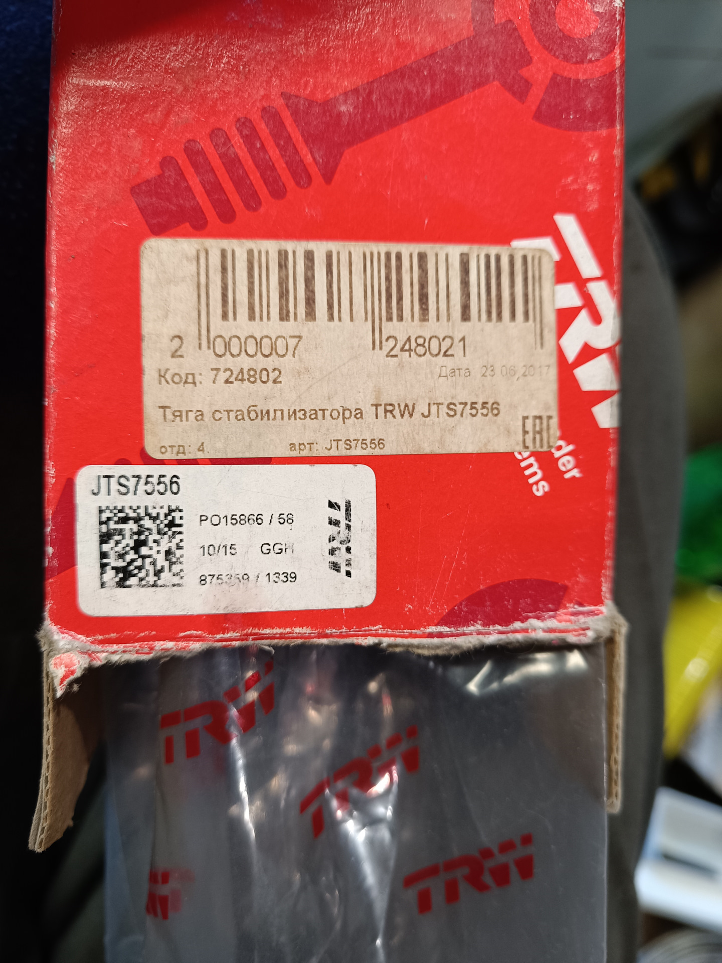

Единственная этикетка на упаковке.
Указания на страну производства нигде не было.
А турецкие — это плохо, хорошо или как?
а хрен знает… мне показались, что турецкие чуть хлипче, чем те, которые в 2021 ставил. но мои турецкие пока вроде ходят

Да, именно: мои TRW JTS 7556 — от какой-то Мазды, но по размерам точно такие же, как наши Мицушные. Помню, что купил их совсем дёшево по сравнению с нашими.
Они по конструкции хуже: для герметизации пришлось накручивать проволочку на малый диаметр пыльника.
А на Вашем TRW JTS 7686 уже сразу сделано "по уму" — с эластичным кольцом.

Мои предыдущие "555" SLB010 прошли аж 90 т.км/7 лет!
Смогли бы и дольше (оставались тугими), но начали трескаться пыльники — не стал дожидаться отказа.
Правда, и им пришлось накручивать проволочку на пыльники.

У меня на опеле сейчас такие стоят. 2 года — приблизительно 30к пробега по не самым удачным дорогам. Полет нормальный.
В чем разница между этими о обычными стойками стала?
Ну это типа инновация гибрид . Фото приложил
Я думал они регулируемые

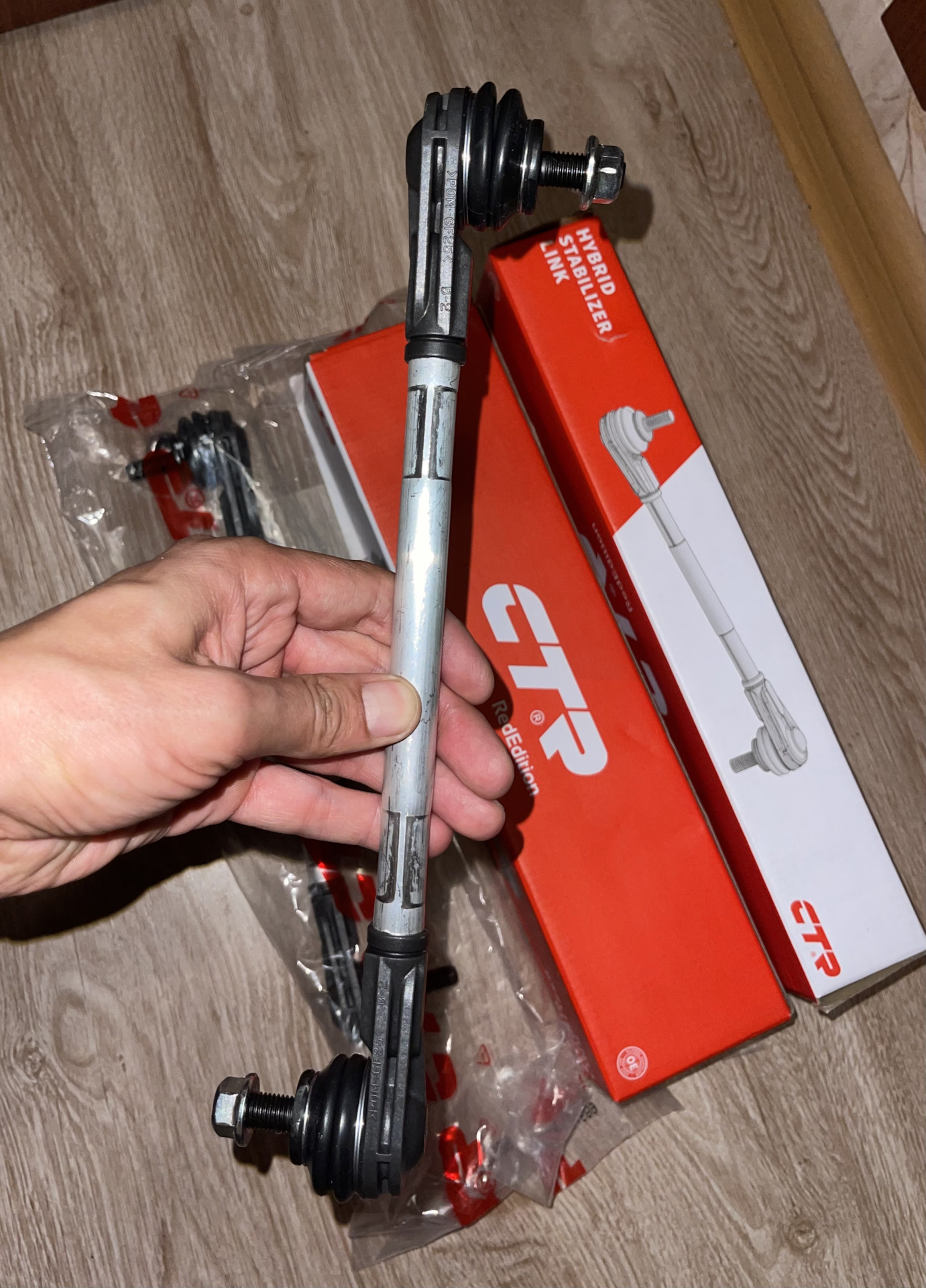

Просто когда а руки берешь почему-то не внушают доверия . Хотя на 2й машине Лачети вообще пластиковые с завода и машине 15 лет и досехпор ориг стаят
Согласен, тоже так думал. На вид как экспериментальный Коробов/Калашников

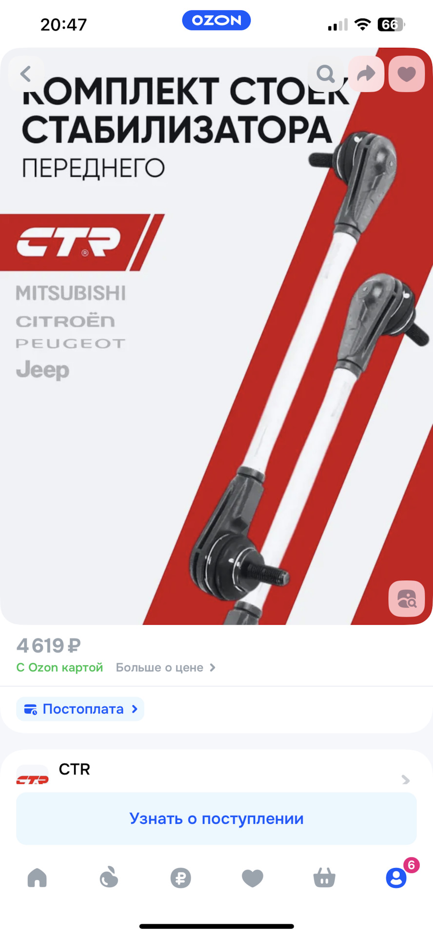

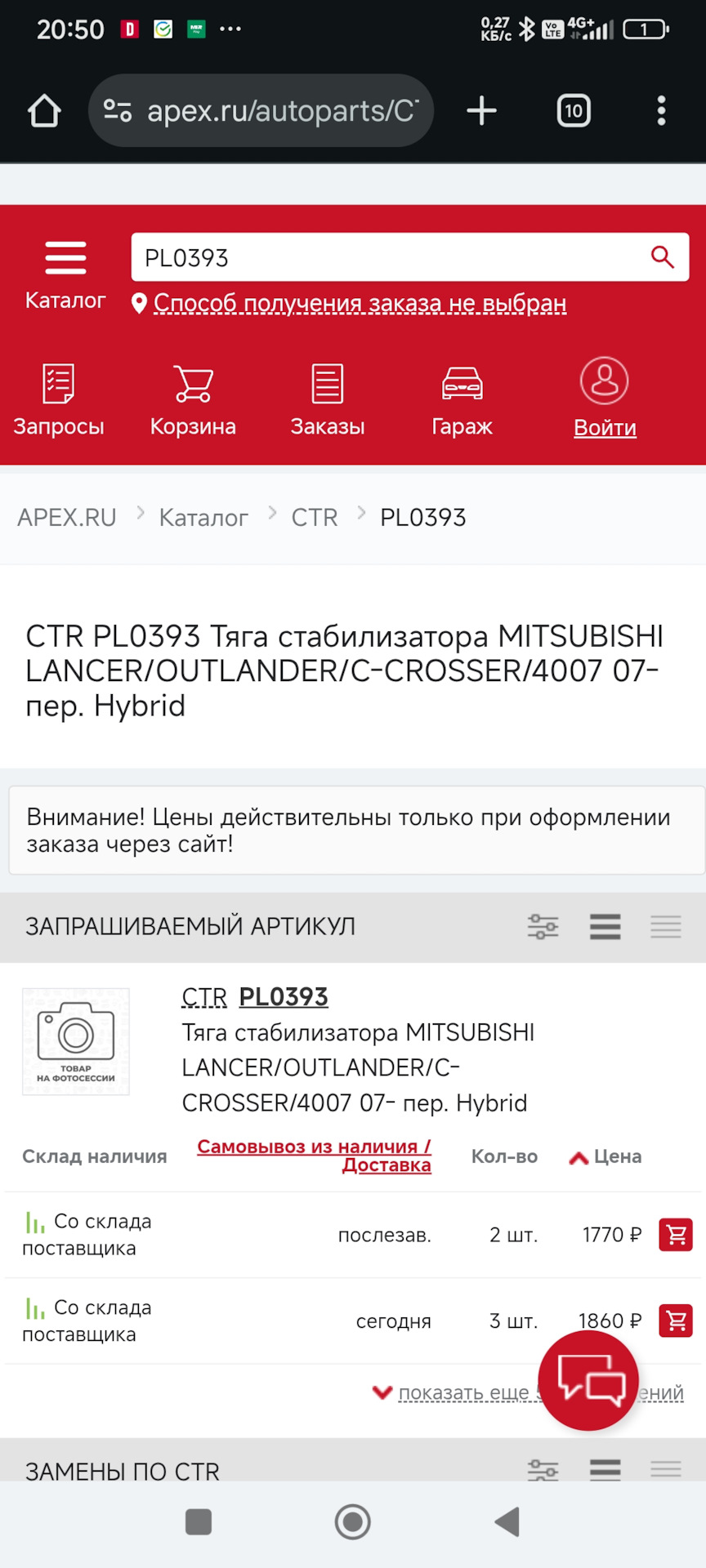

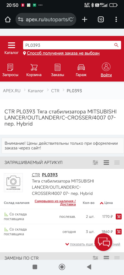

Ты переплатил
Я за 2 тыс взял и не деньгами а бонуса оплатил
А ну ок, просто на скрине твоем 4600 увидел
Это продавец так обманывает народ и я 2 за 2 т взял )) а у тебя на скрине 1 за 1800
Ну я 3400 за них отдавал года полтора назад
