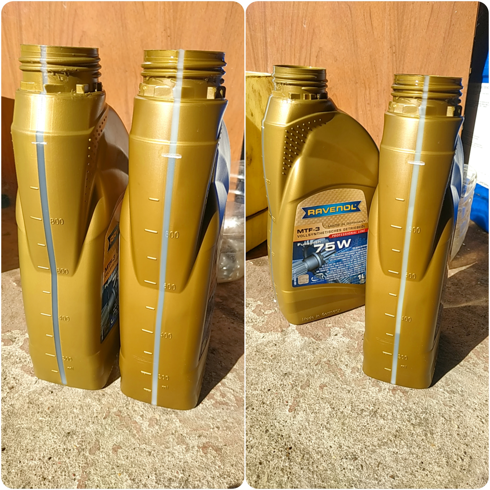

◉ После замены масла в ☞ Polo ☜ в 2024 году, осталась почти целая банка, в связи с этим требовалось только 2 литра.
➮ Расходники:

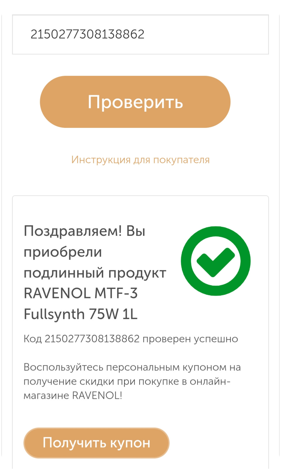

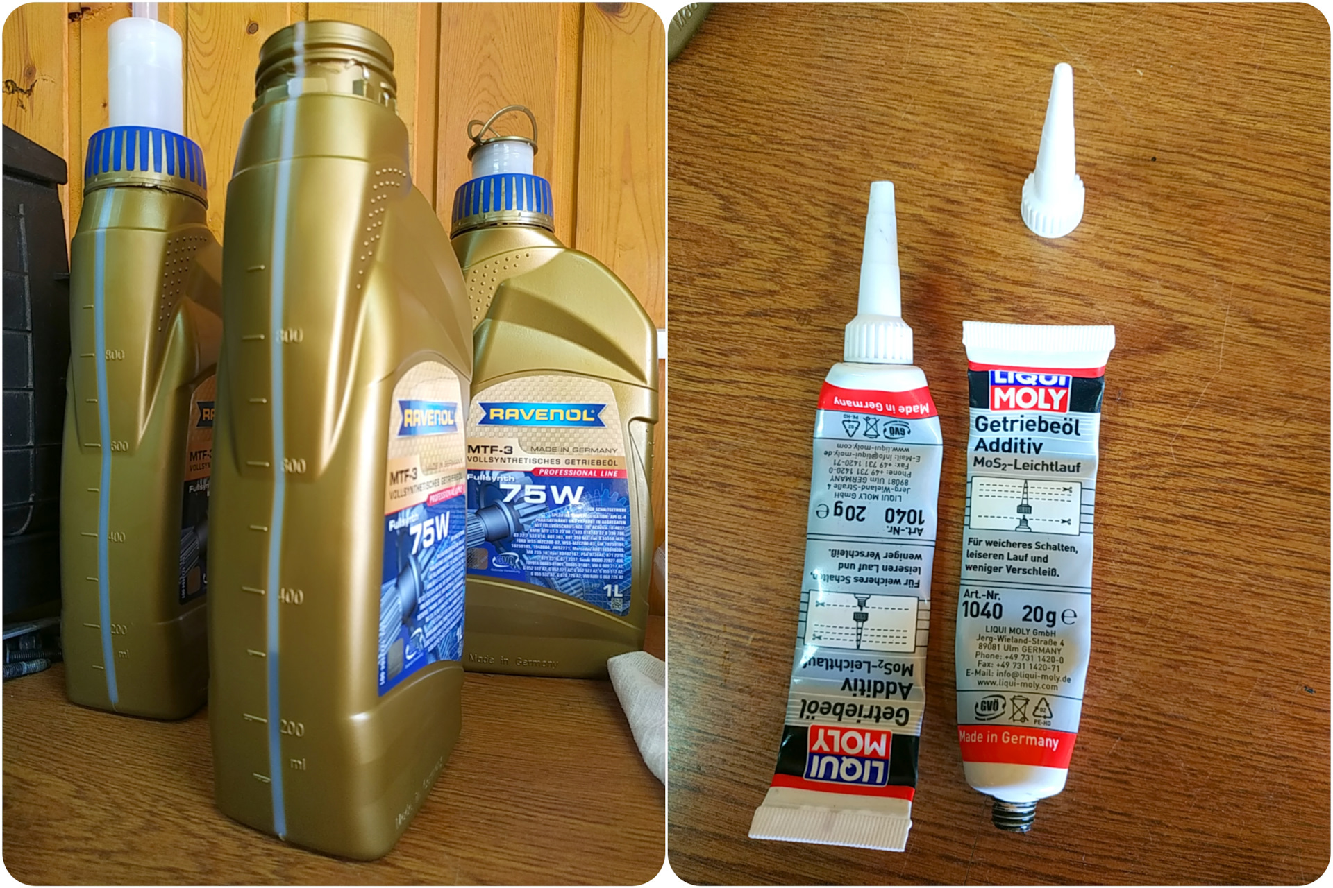

◉ Трансмиссионное масло RAVENOL MTF-3 75W арт. 4014835719811— 2л.

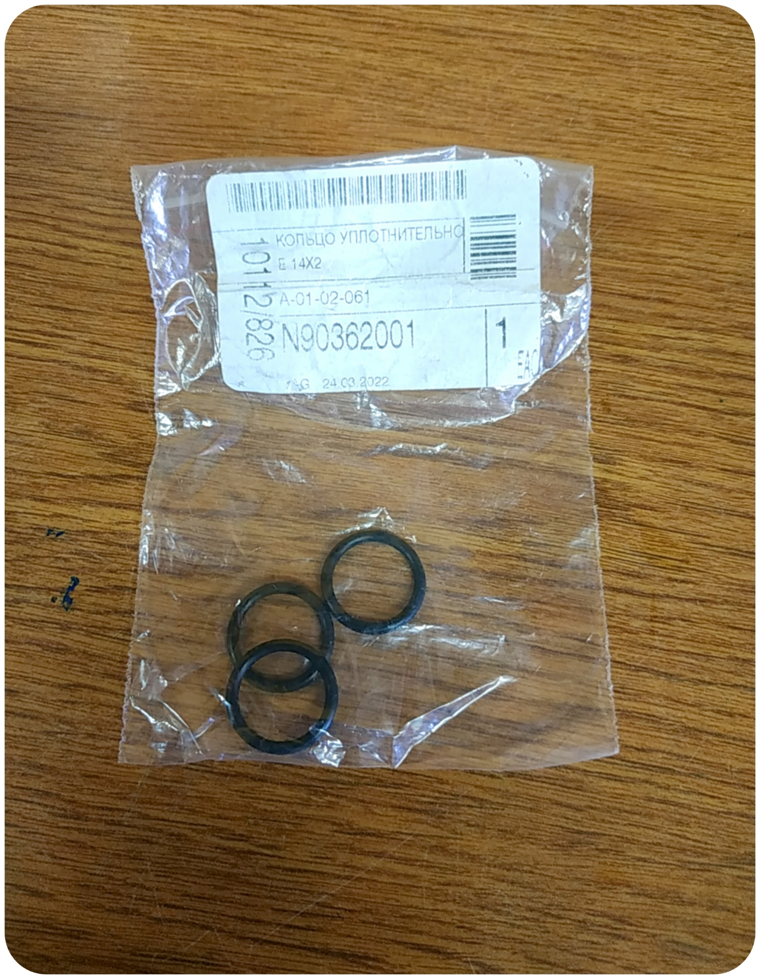

◉ Кольцо уплотнительное VAG — N90362001 — 1шт.
◉ Антифрикционная присадка Liqui moly — 1040 — 2шт.

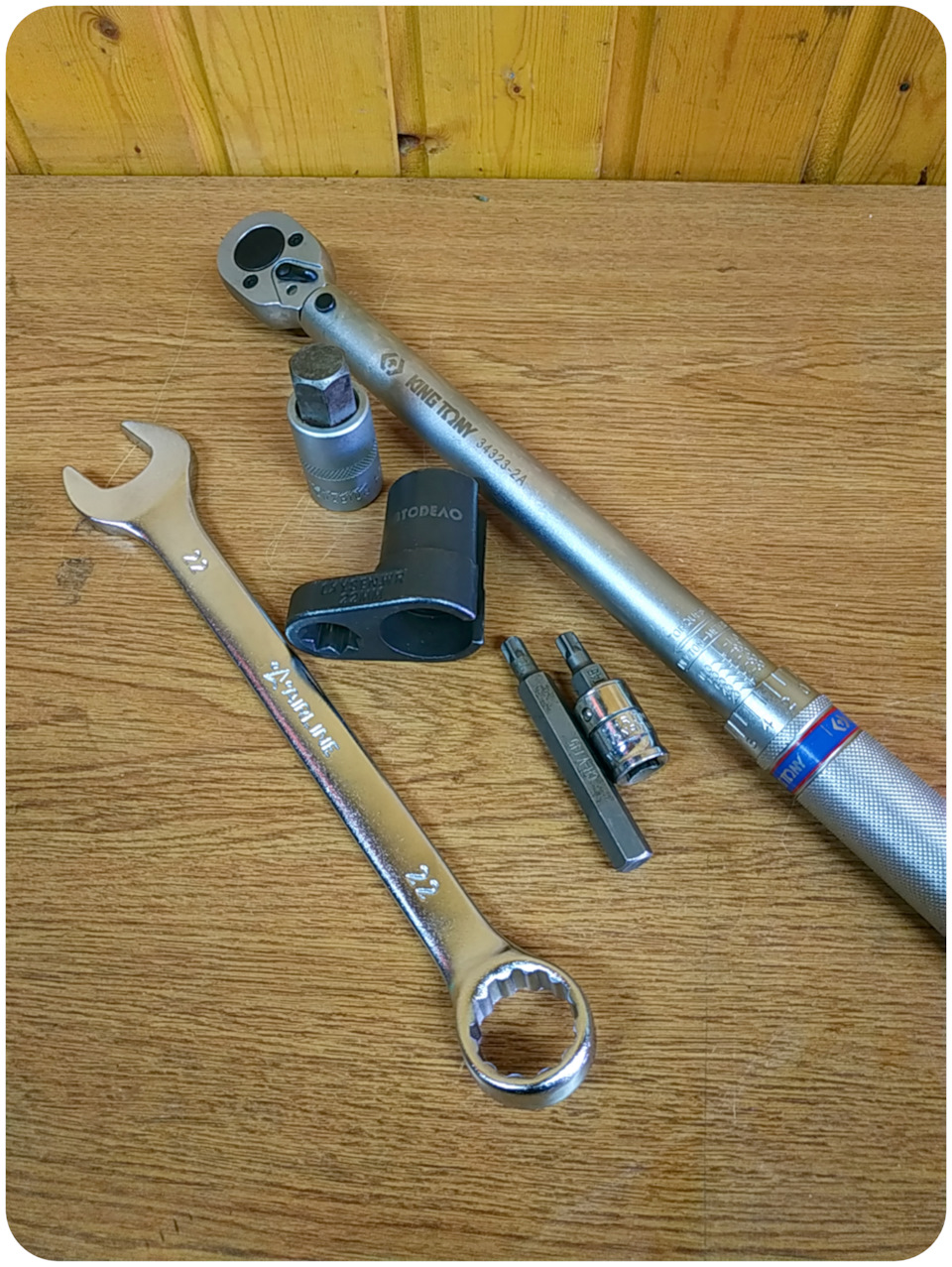

➮ Основной инструмент:
◉ Динамометрический ключ.
◉ Шестигранник на 17.
◉ Ключ Torx45.
◉ Ключ на 22.

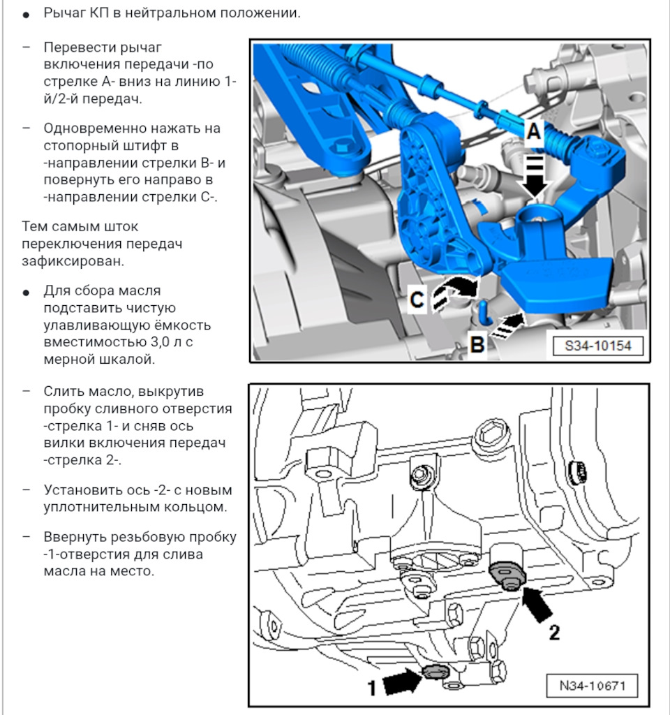

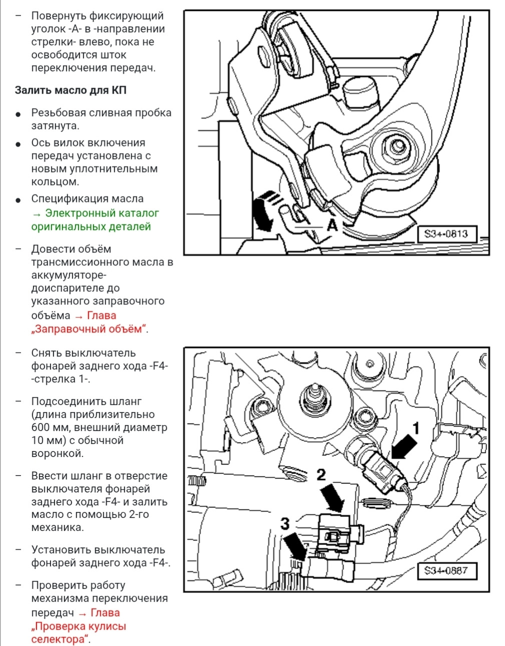

➮ Справочная информация:
➣ ☞ Данные взяты из электронного каталога Elsa: ☜

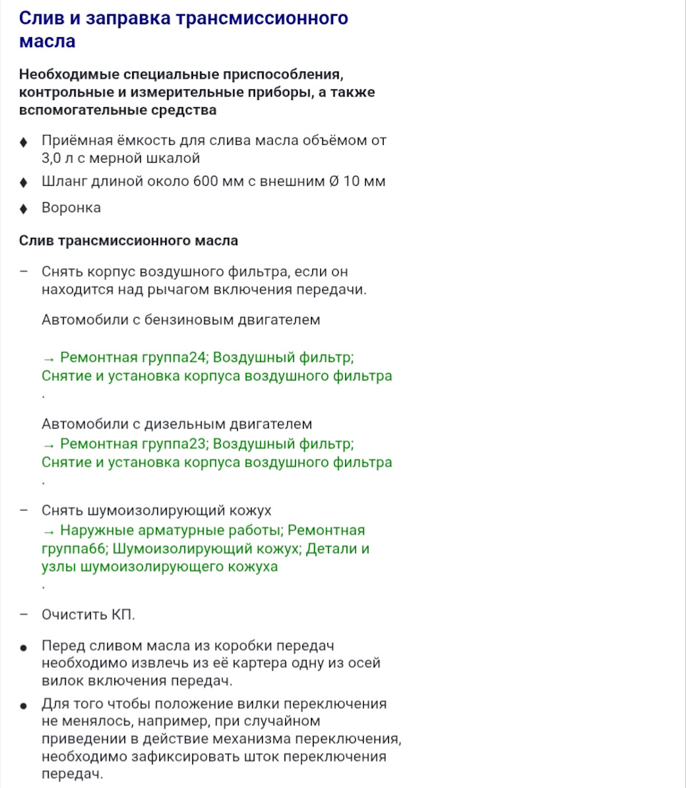

◉ ☞ Слив масла ☜.

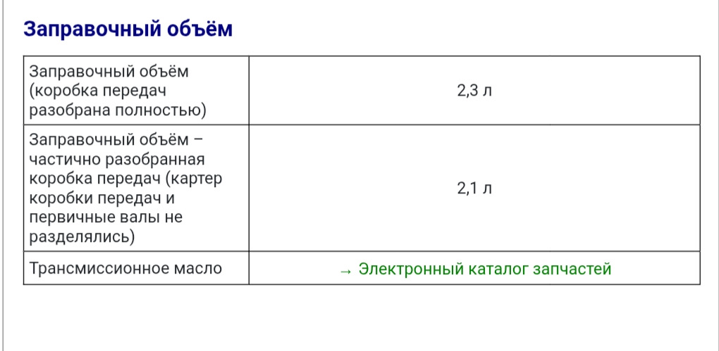

◉ ☞ Заправочные объёмы ☜.

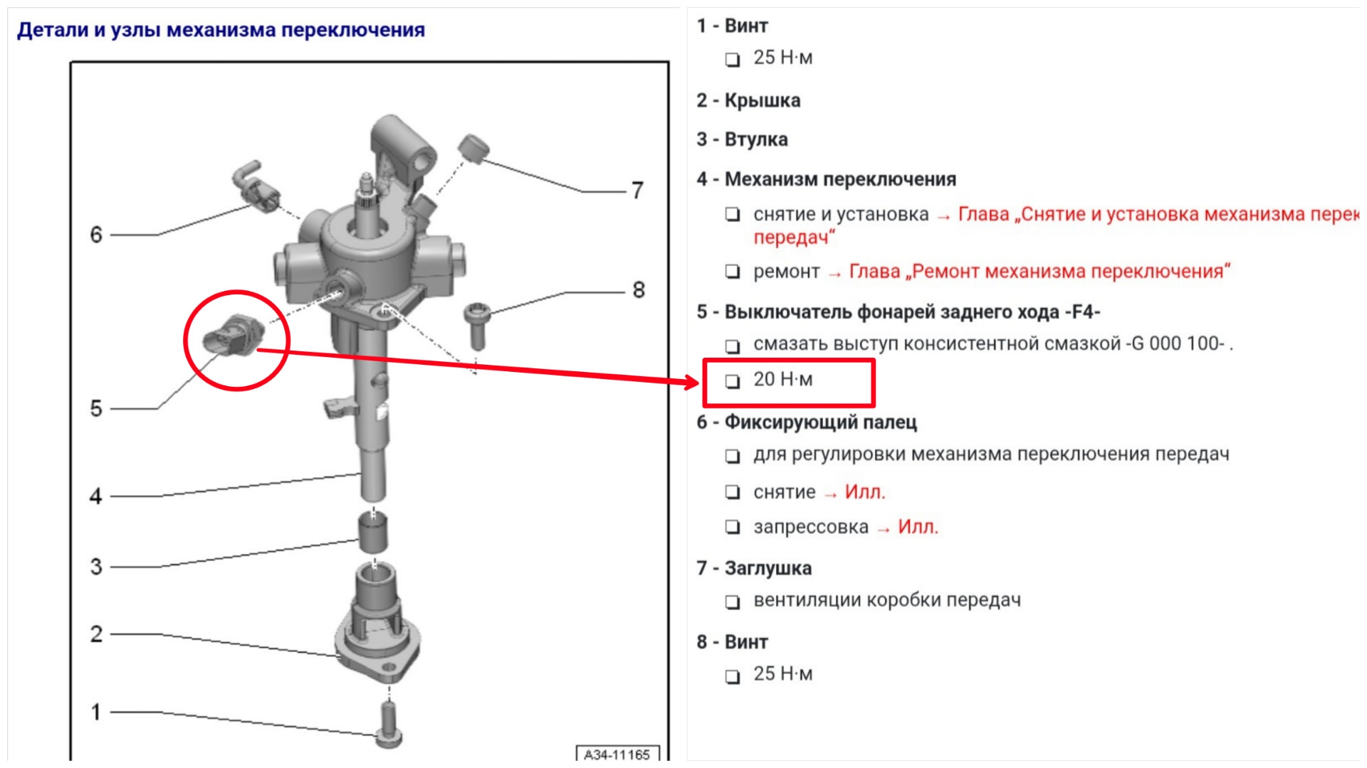

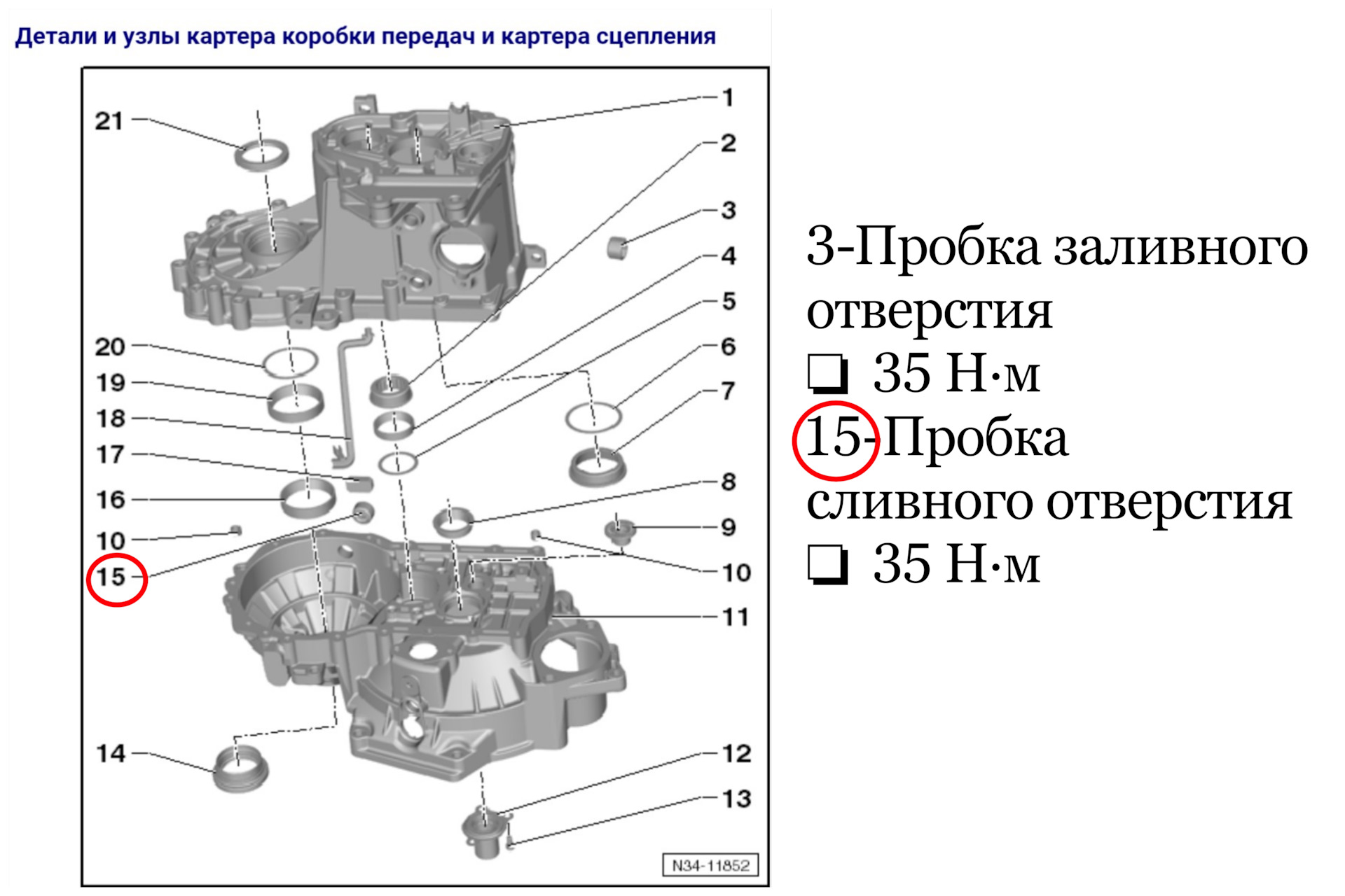

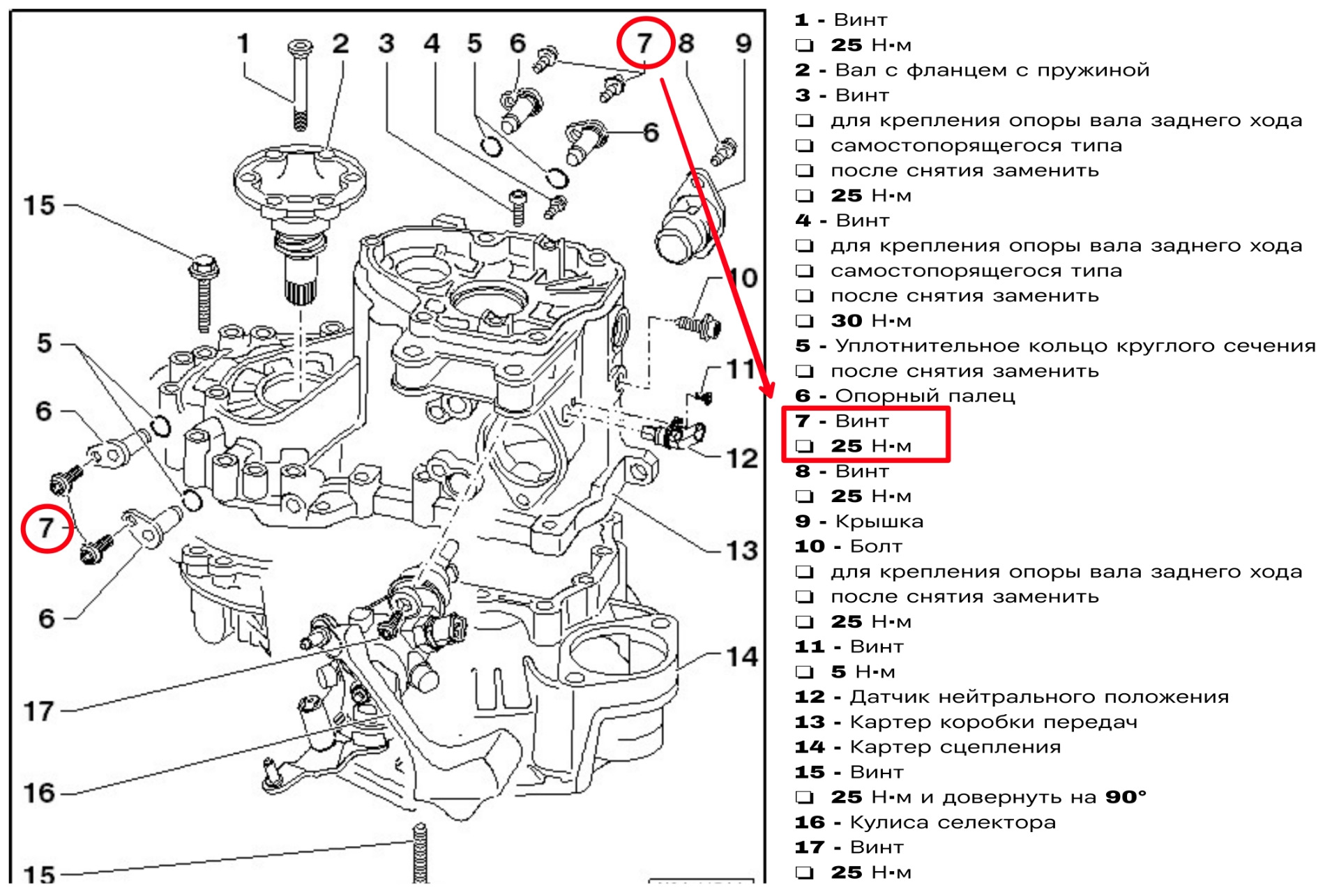

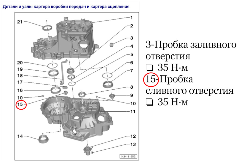

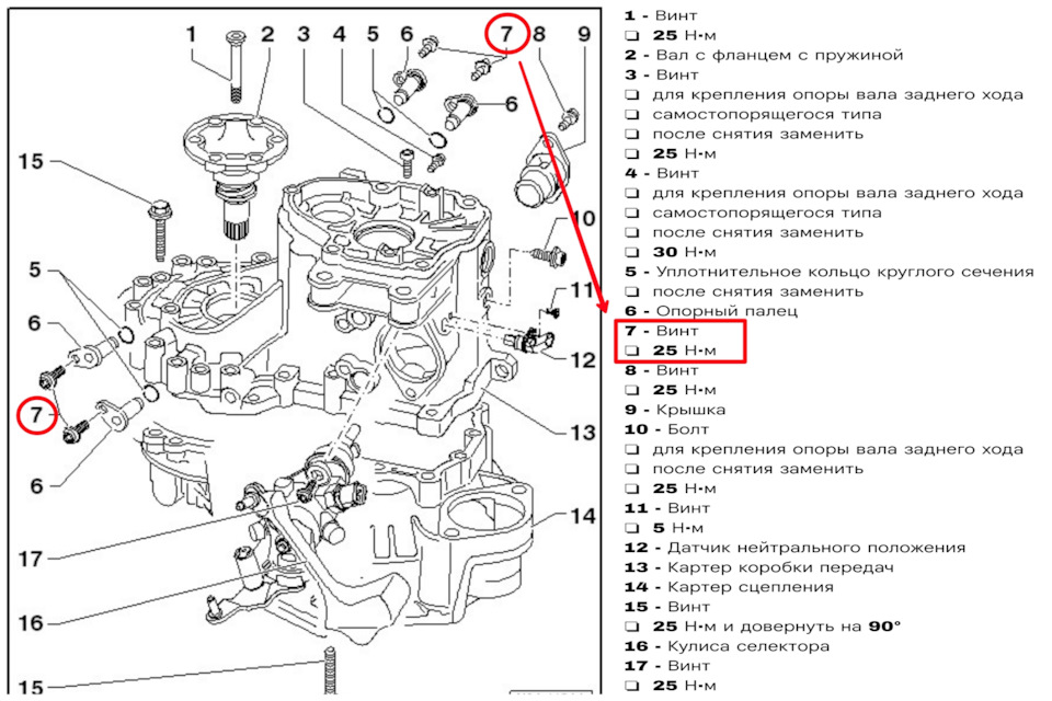

◉ ☞ Моменты затяжки ☜.

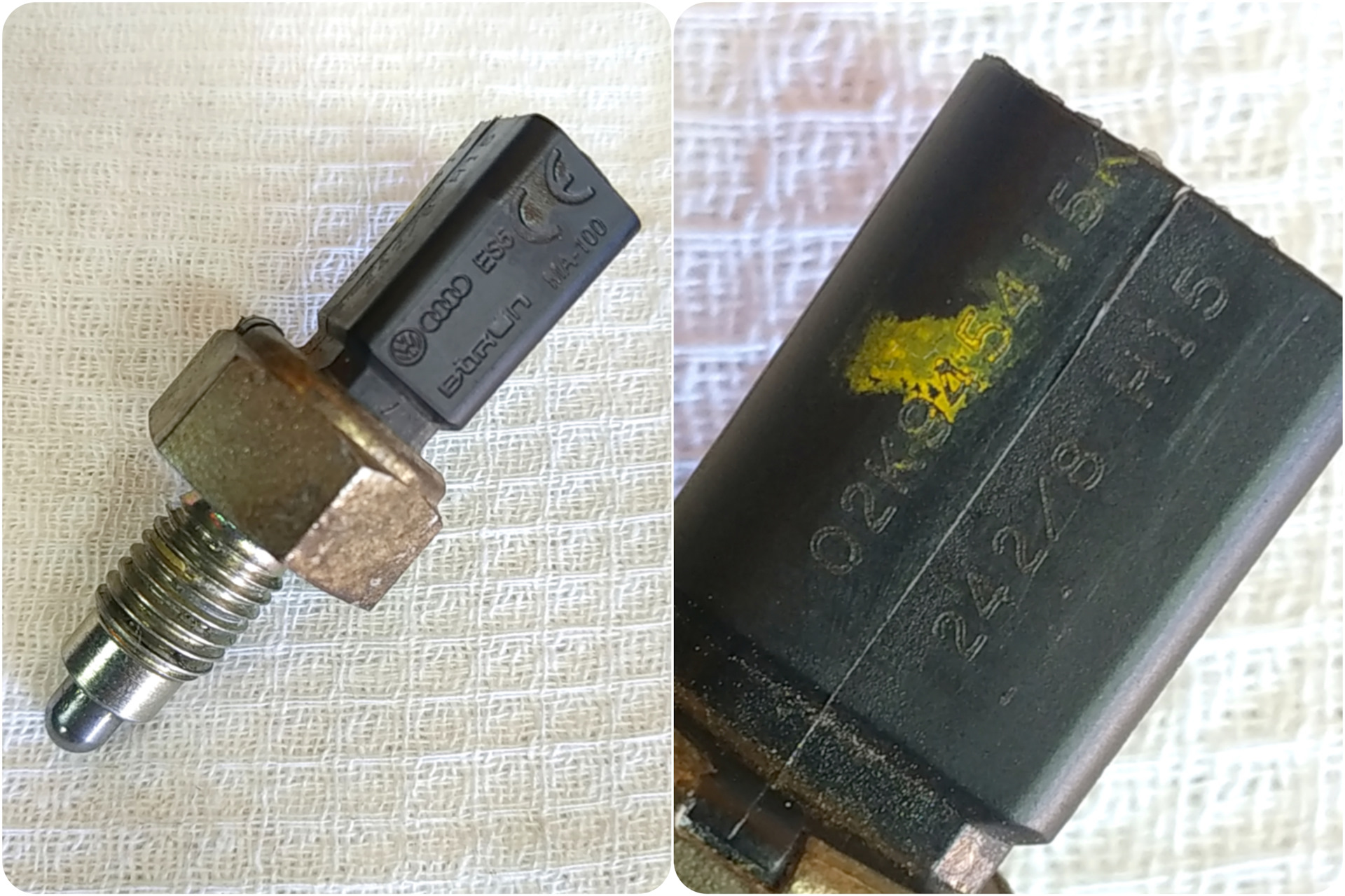

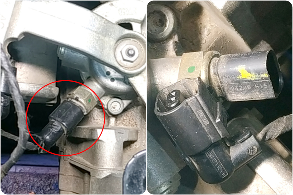

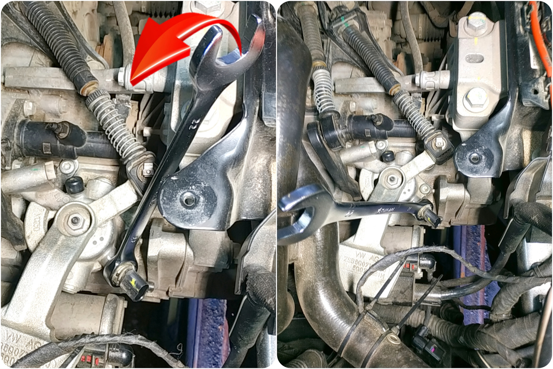

➣ Прежде чем сливать масло, необходимо открутить, вернее убедиться, что у вас открутиться датчик выключателя заднего хода (чтоб потом не прыгать возле авто и не ломать голову, как и через что залить масло).

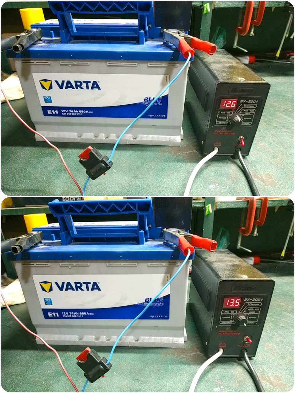

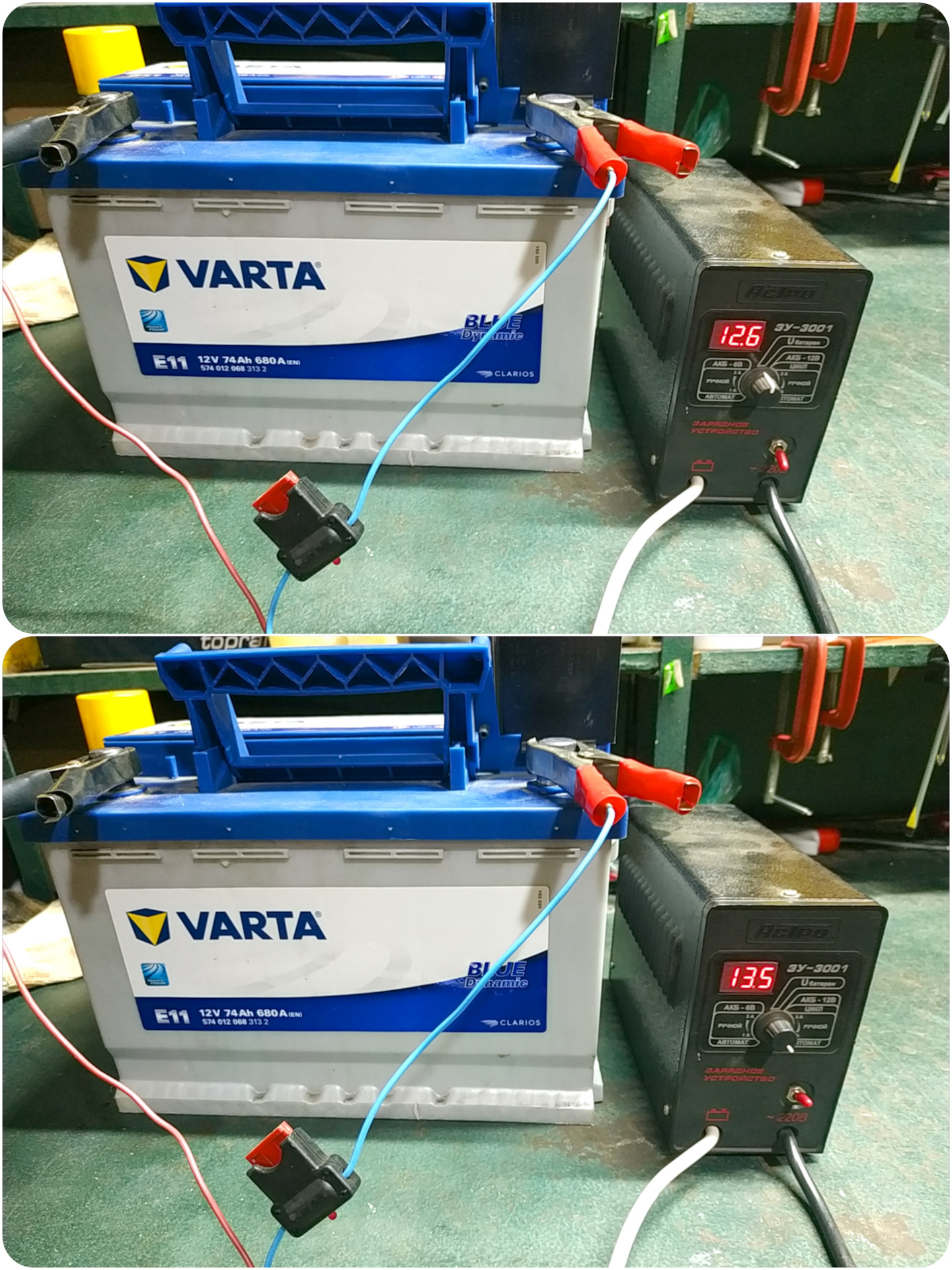

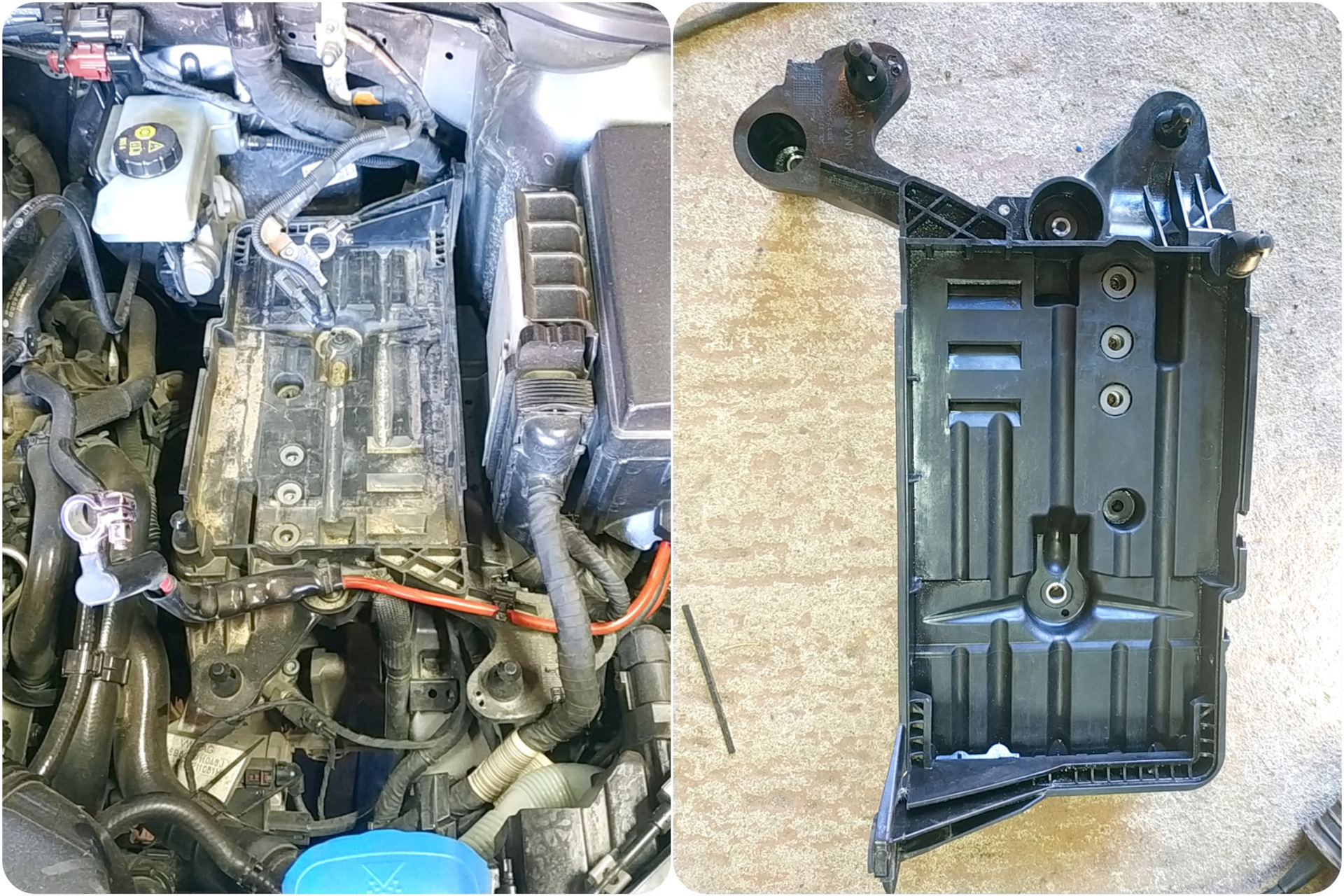

◉ Для доступа к механизму переключения передачь отсоединяем АКБ и снимаем вместе с площадкой.
◉ Пока суть да дело, АКБ ставим на подзарядку в авто режим.

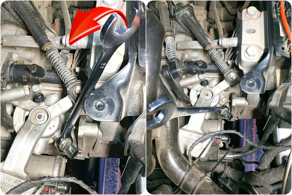

◉ Снимаем разъём с выключателя.
◉ С помощью накидного или рожкового ключа на 22 откручиваем выключатель, но не полностью (открутим когда будем заливать масло).

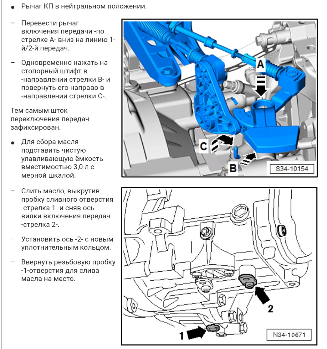

◉ Фиксируем кулису с помощью фиксатора, процесс фиксации подробно расписывал в прошлой ☞ записи ☜ на 1 этапе работ.

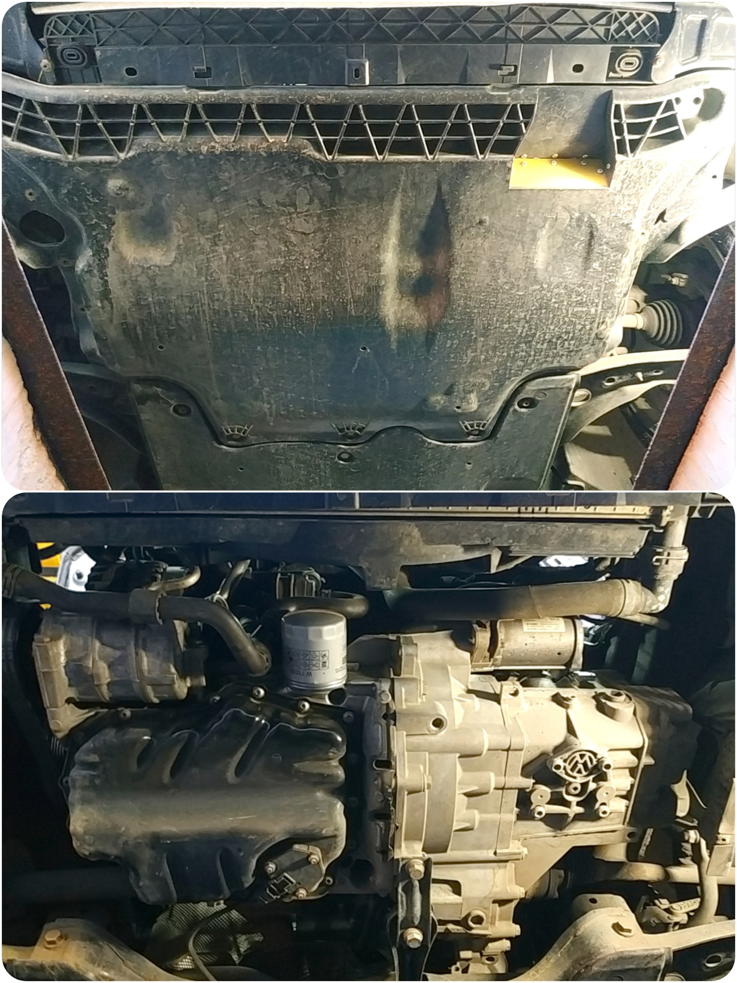

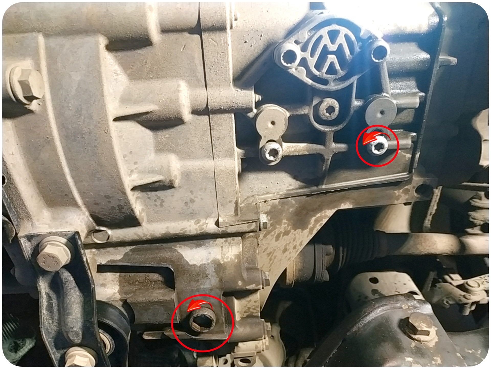

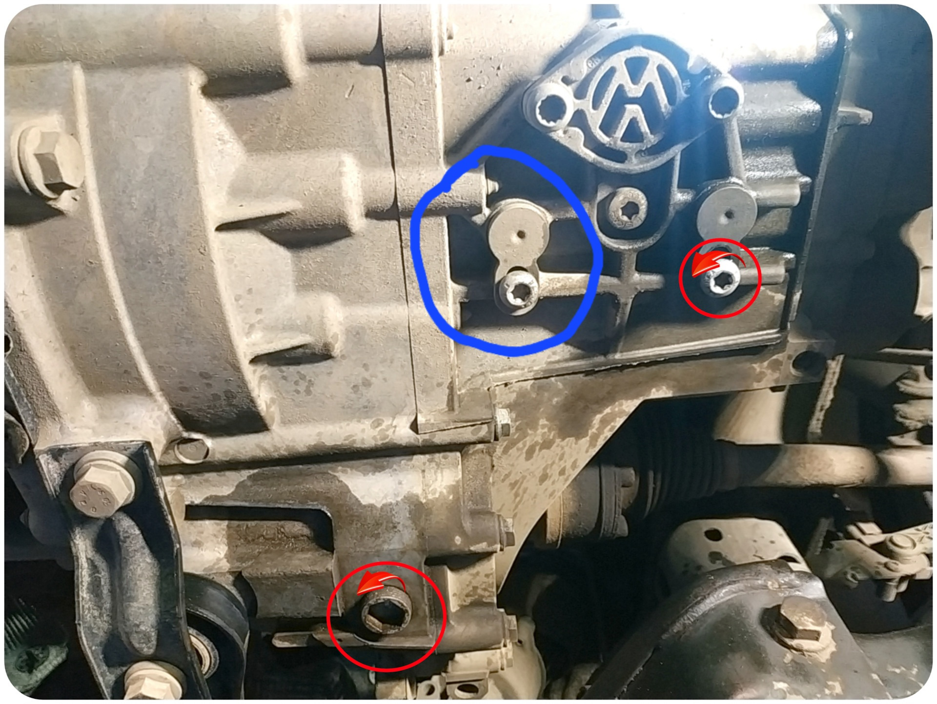

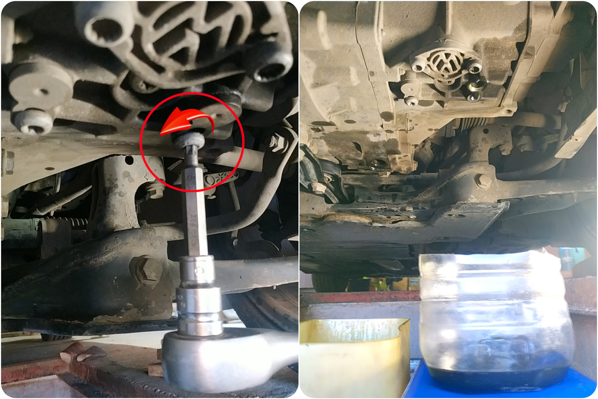

◉ Снимаем защиту двигателя, очищаем от пыли и грязи сливную пробку с болтом крепления оси.

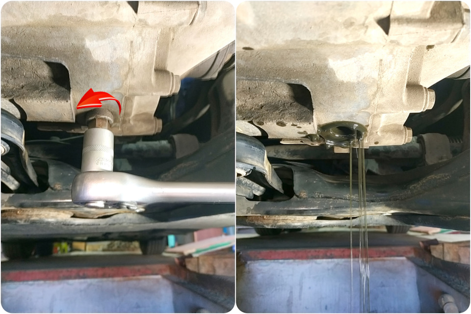

◉ Шестигранником на 17 откручиваем сливную пробку и сливаем масло.

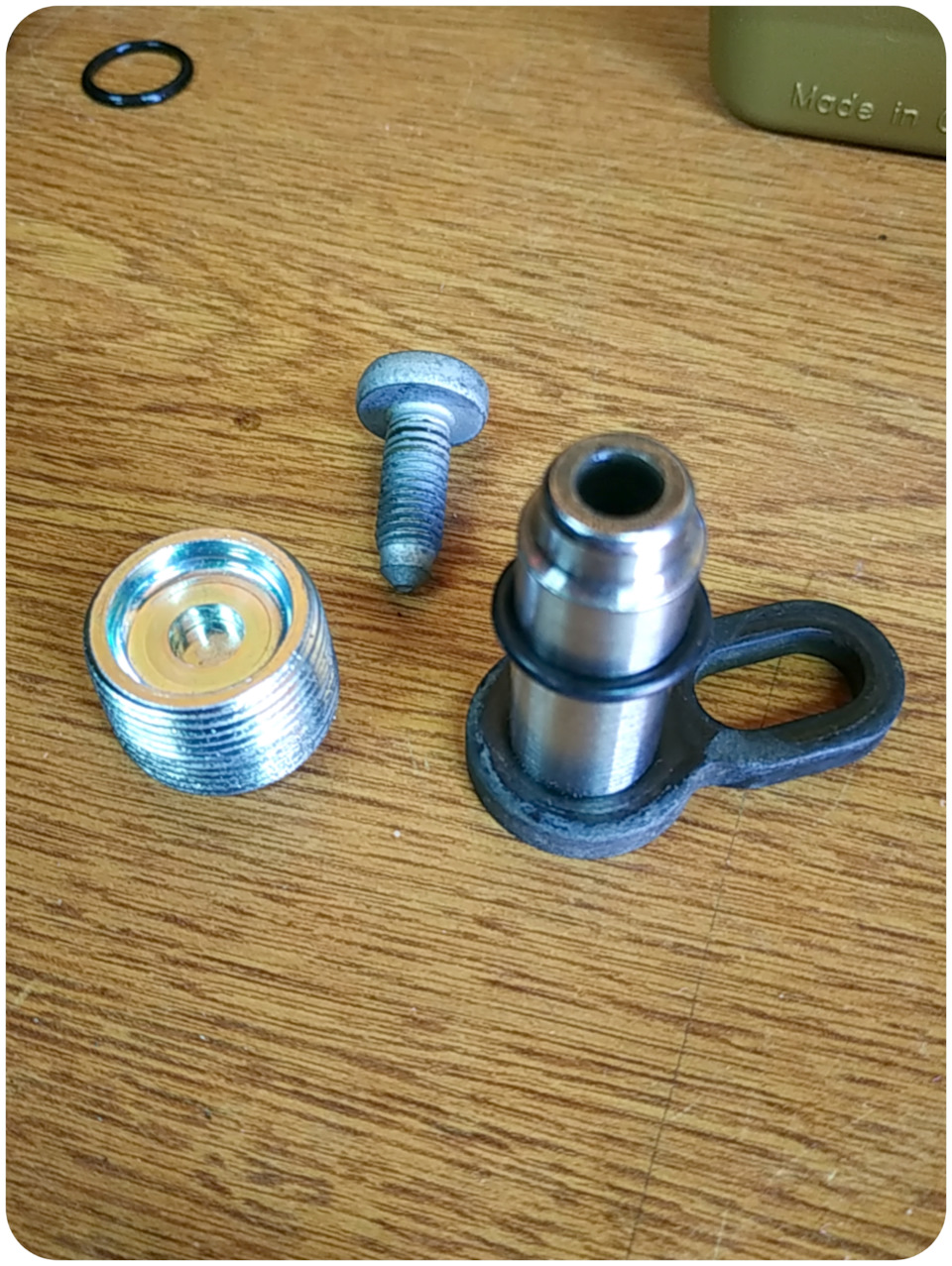

◉ Далее с помощью Torx45 откручиваем винт крепления оси.
◉ Вынимаем ось и через неё также сливаем остатки масла.

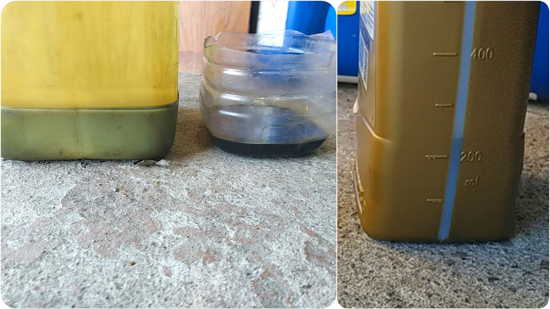

◉ Когда перестаёт капать масло (я ждал 40 минут) закручиваем сливную пробку с усилием 35 Hm.
◉ Далее на оси меняем уплотнительное кольцо N90362001.
◉ Устанавливаем ось на место и закручиваем винт с усилием 25 Hm.

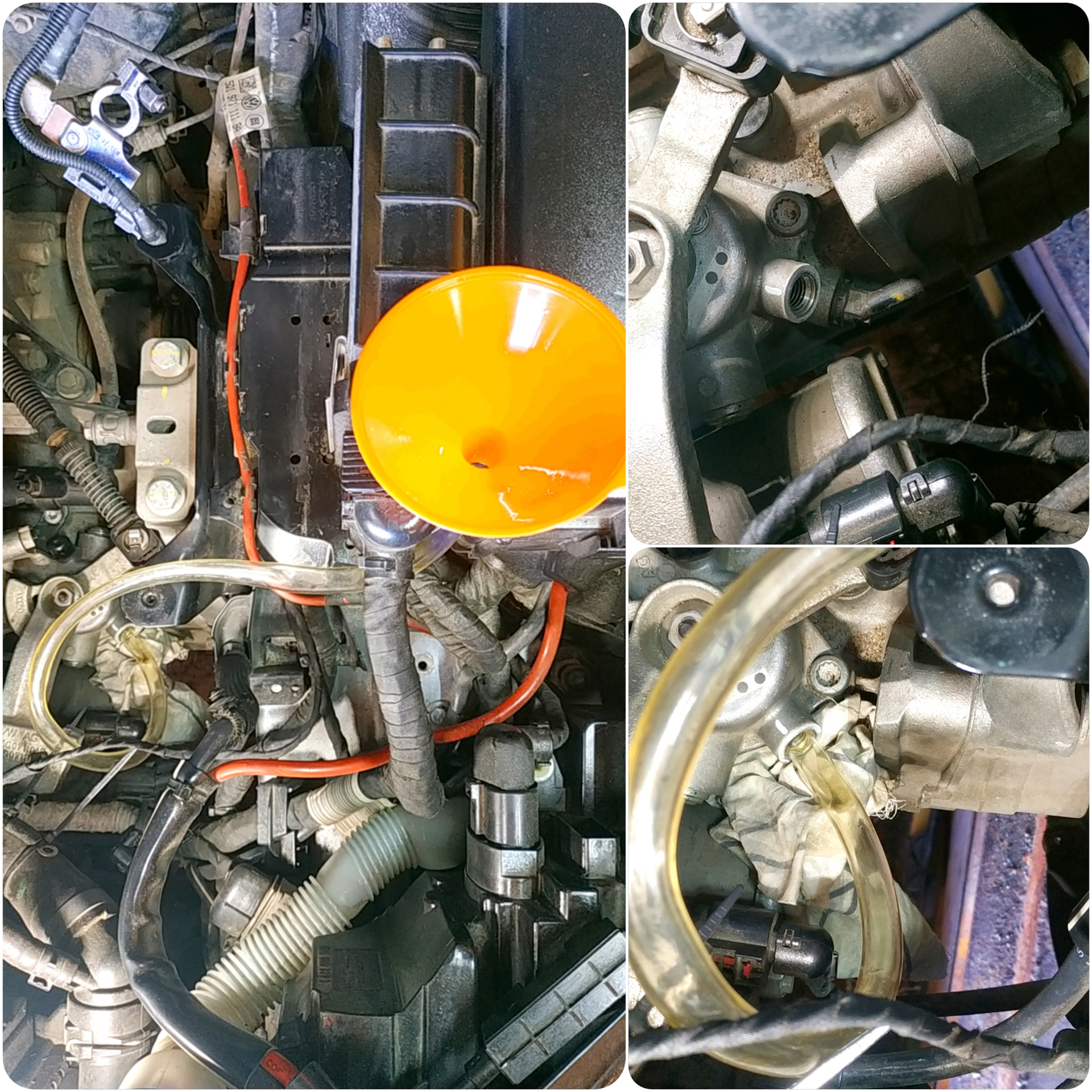

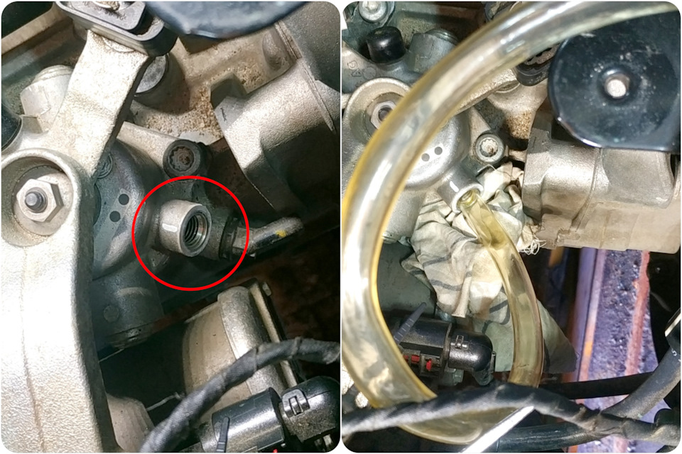

➣ Чтоб залить масло, нам потребуется выкрутить полностью выключатель фары заднего хода.

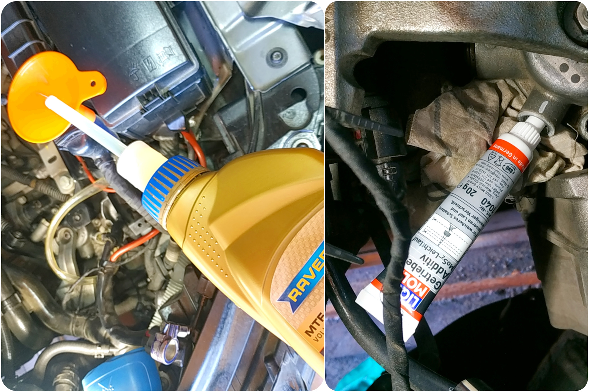

◉ Вставляем трубку и через воронку заливаем свежее масло, залил как и в прошлый раз 2.3 литра.
◉ Выдавливаем из тюбиков антифрикционную присадку (присадку добавил после первой канистры масла).
◉ Устанавливаем выключатель на место, с помощью головки для лямбы подтягиваем с моментом затяжки 20 Hm и подключаем разъём.

Присадку первый раз использовали? Я купил 2 шт, но при замене чот не решился добавить.
Нет, в прошлый раз тоже ее добавлял.
Есть приход? Я в шниву лил, вроде негатива не было. А тут хз, как минимум масло от этой присадки темнеет быстрее.
90К откатал, все отлично, масло да, от присадки тёмное, а так все так же.
Что с присадкой, что без масло так же пахнет 😉
При сливе масла я выкручивал обе оси. Со второй тоже сливается грамм 150.
Интересная Инфа 👍, но сколько читал до этого в отчетах и в мануале, в основном одну ось снимают.
Снятие второй оси это моя личная отсебятина)
🤔 ясно, главное что все получилось 👍
