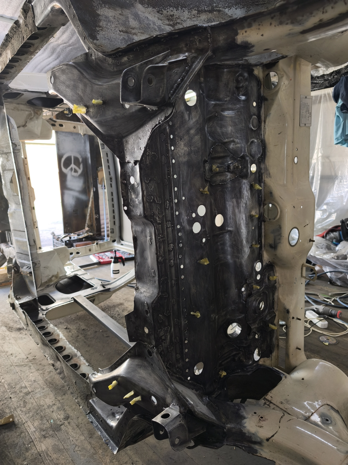

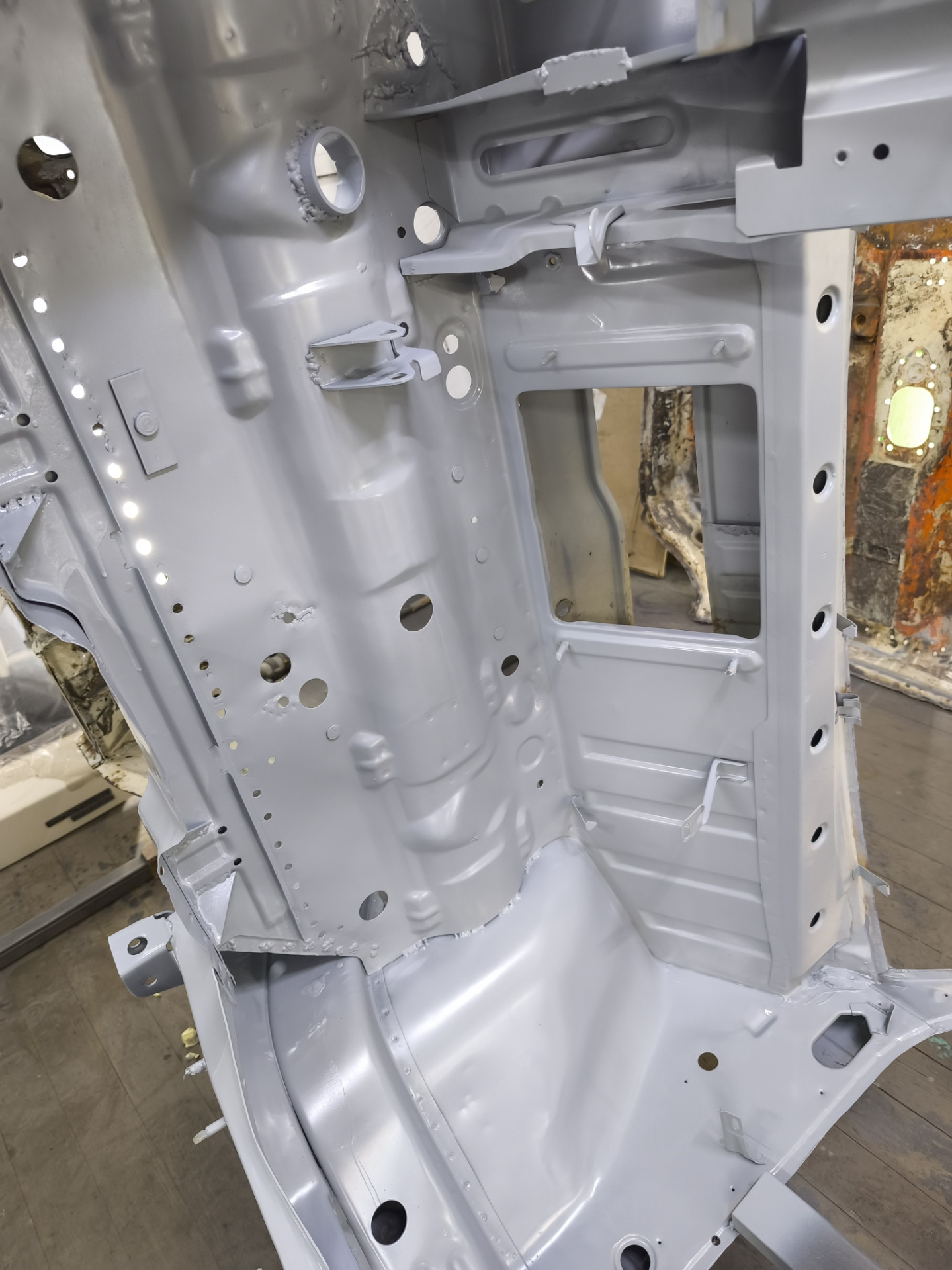

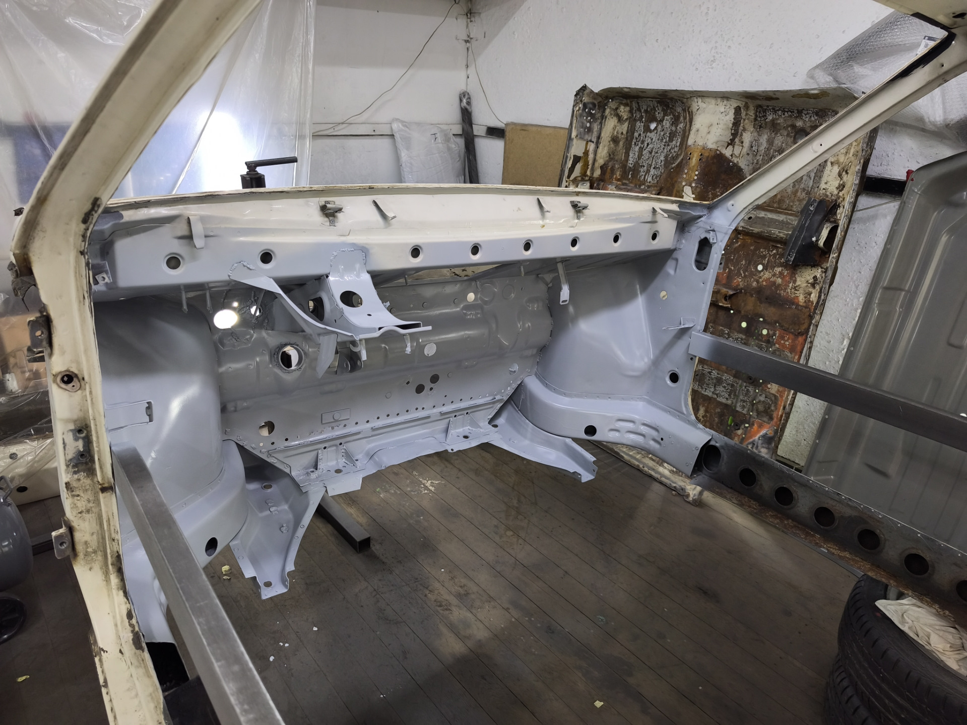

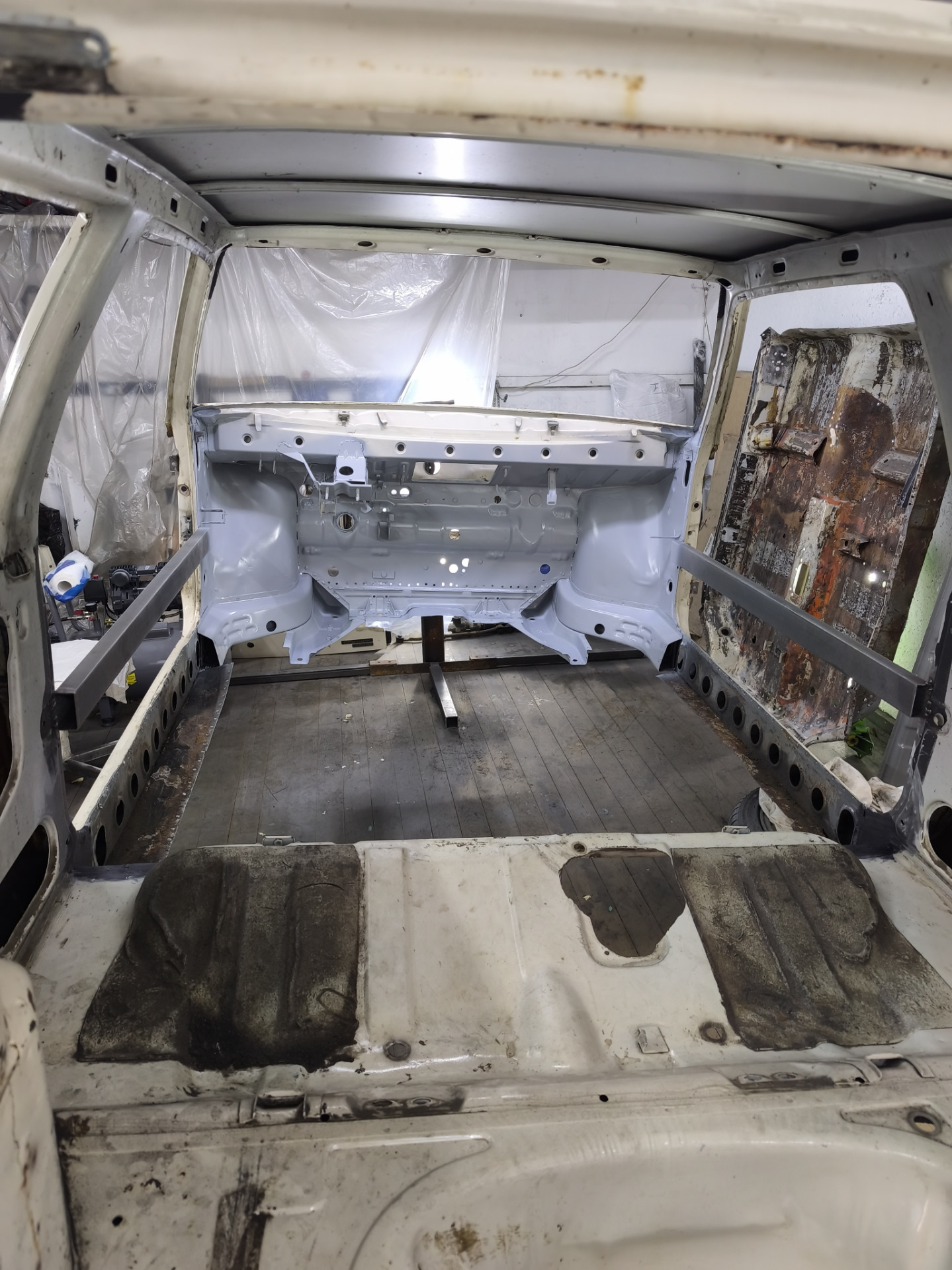

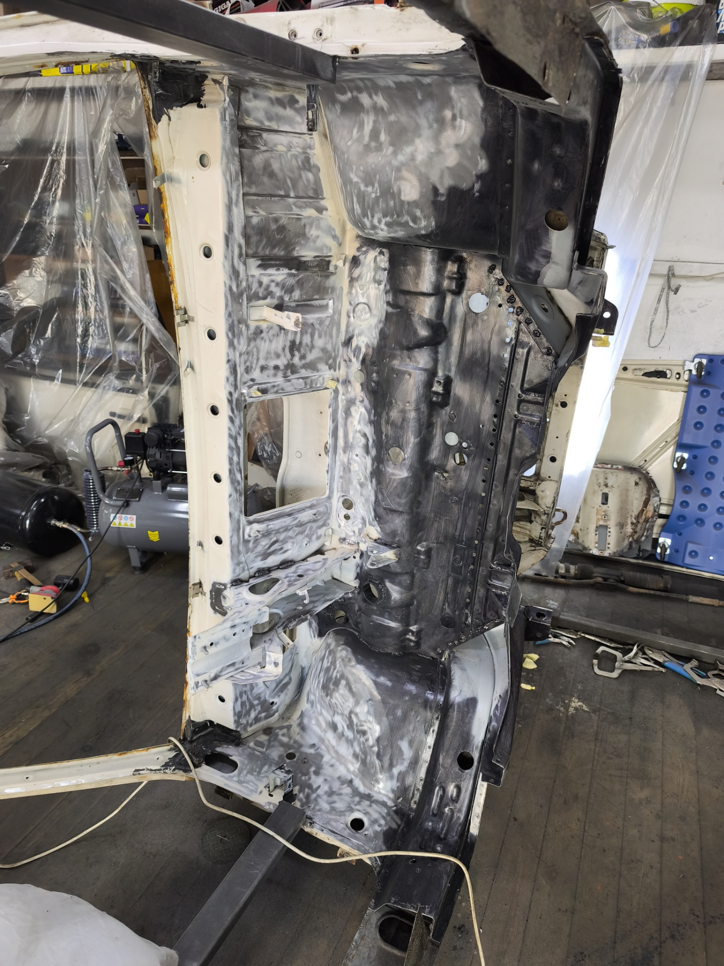

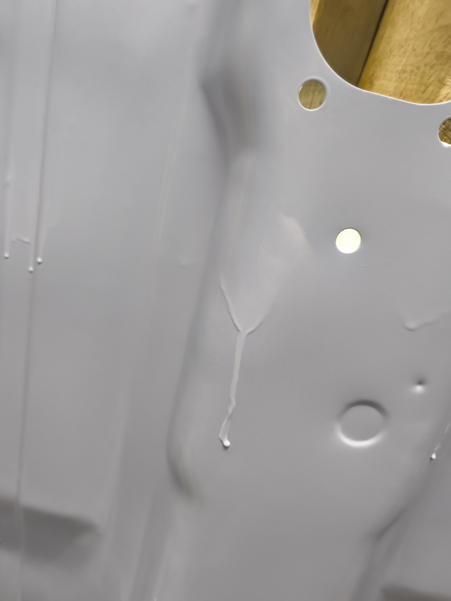

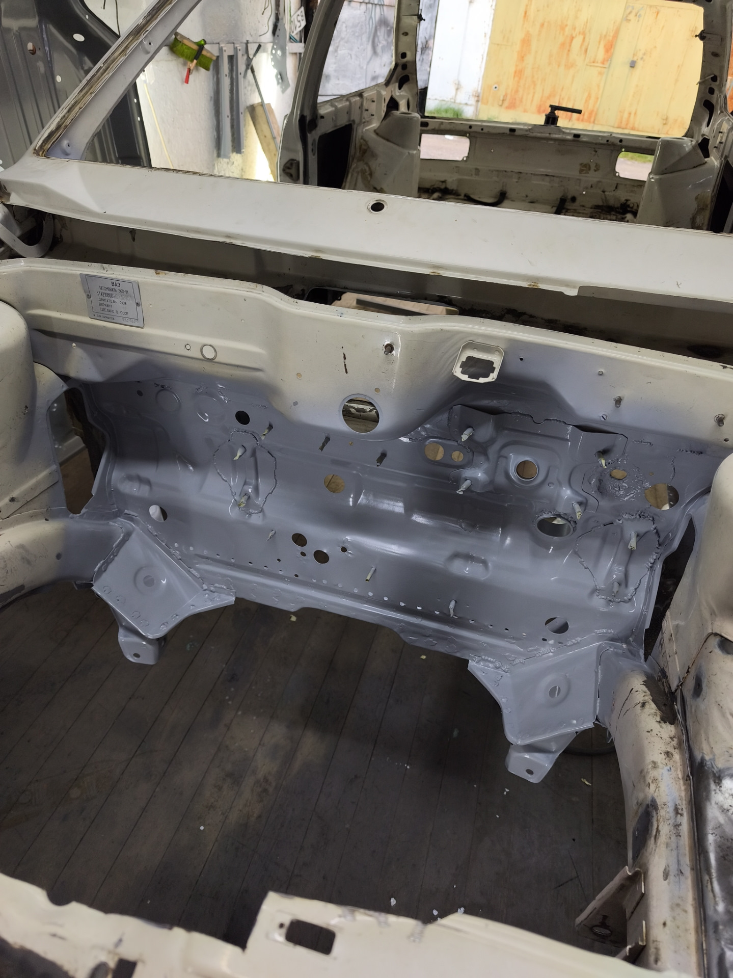

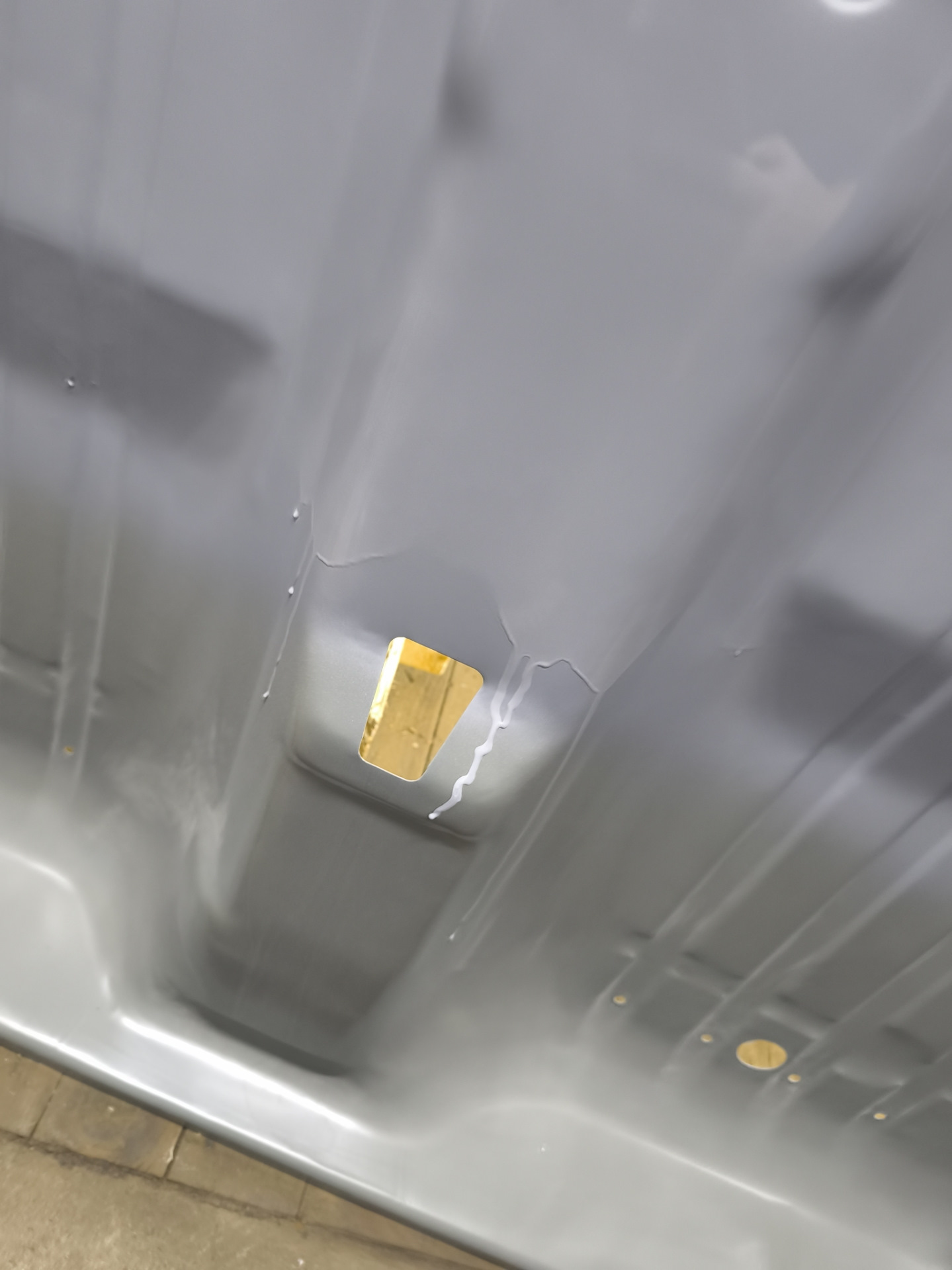

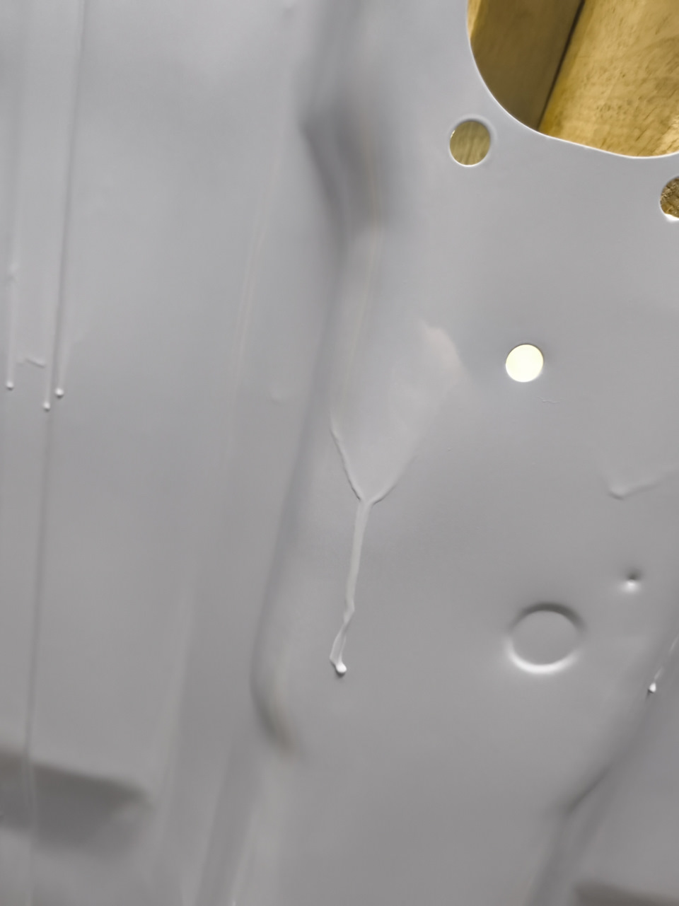

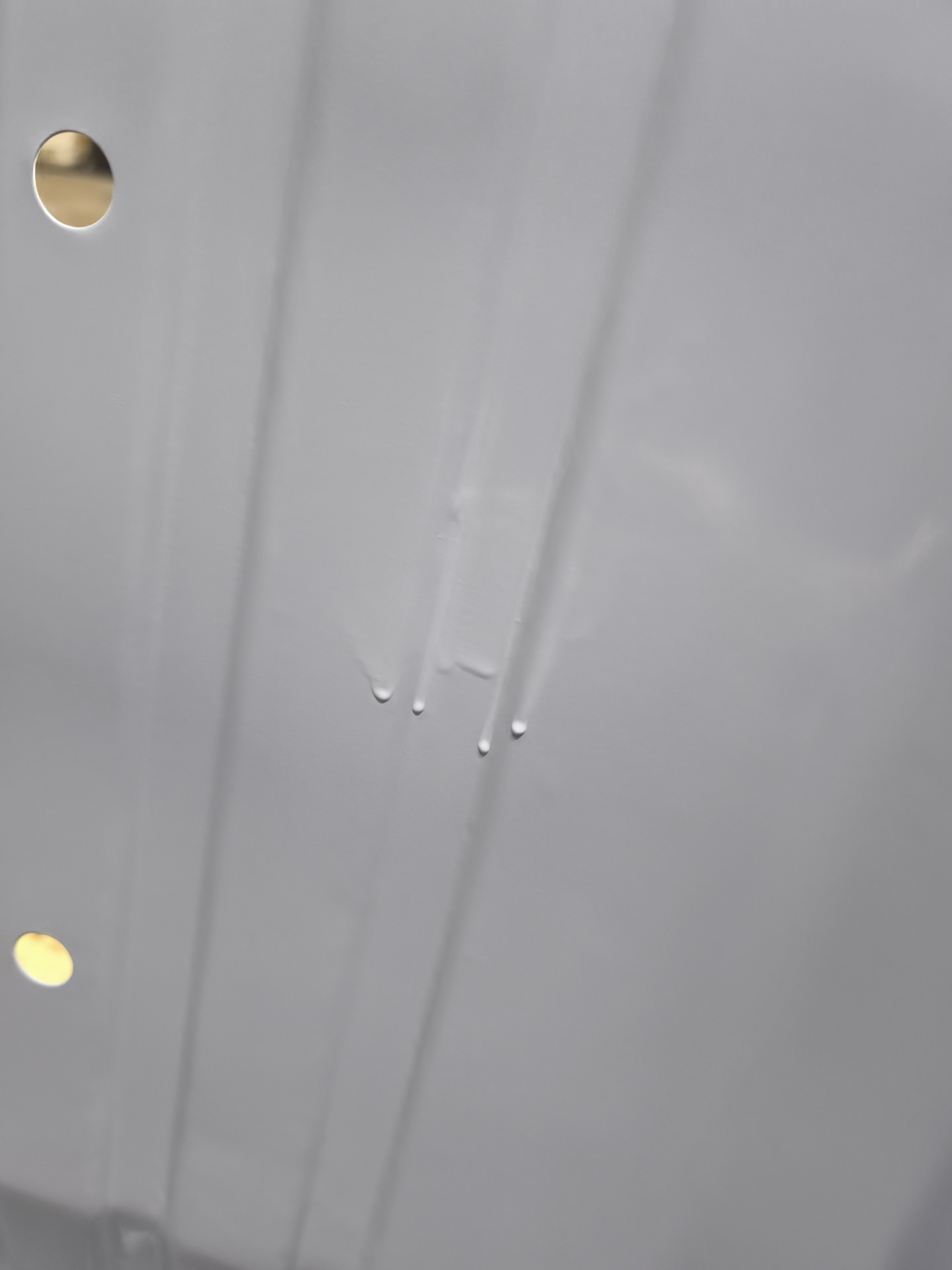

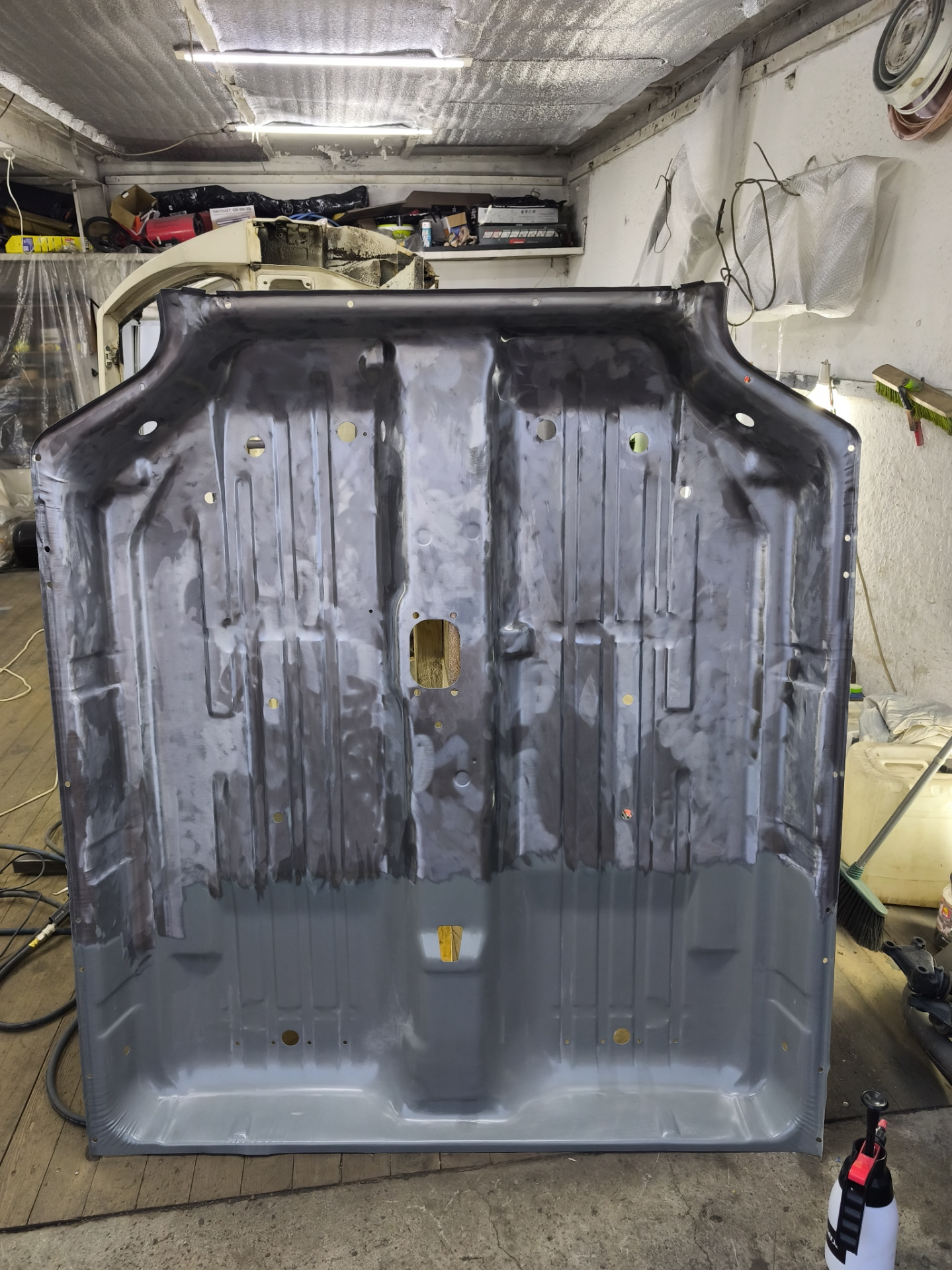

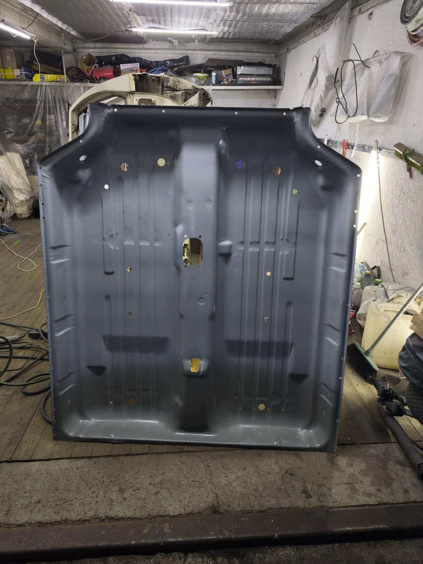

Зачистил моторный щит, замазал его преобразователем ржавчины и загрунтовал эпоксидником.Так же начал чистить и грунтовать дно.Естественно все в подтеках)

Зачем снимал катафорезный грунт с днища?
Есть немало свидетельств о том, что под ним иногда бывает ржавчина. Я решил перестраховаться
Понял. :)
Когда счищал ржавчины не видел кстати
