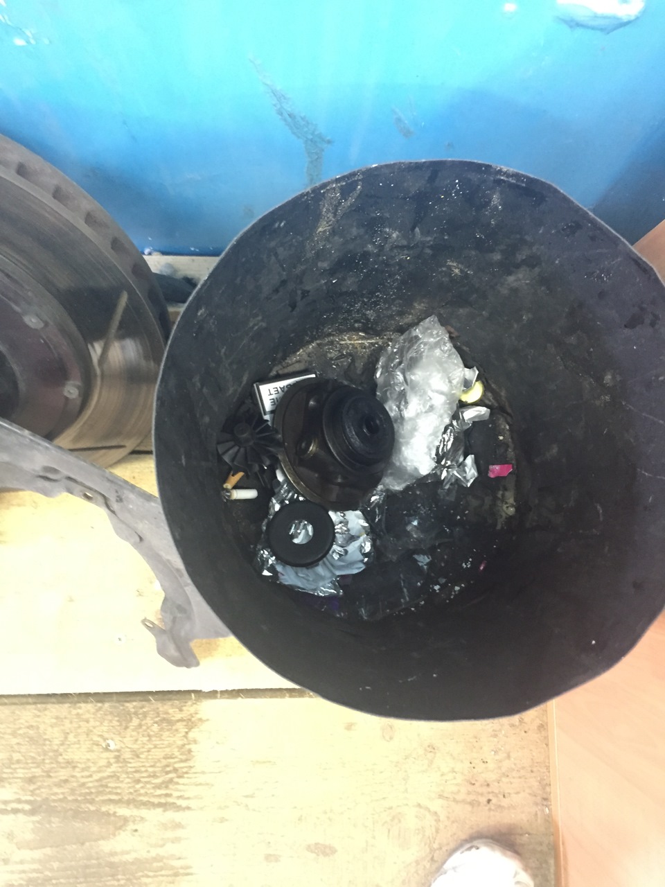

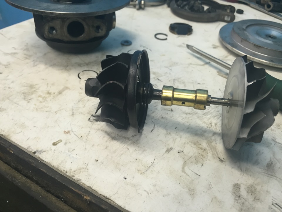

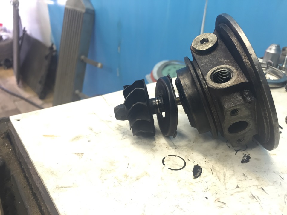

Пару месяцев назад была тема про кончину турбины и контрафакт в продолжение этой темы хочу немного повторится, для закрепления такой информации у старых моих читателей и для введения в курс дела новых читателей.

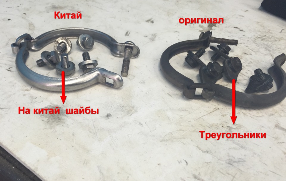

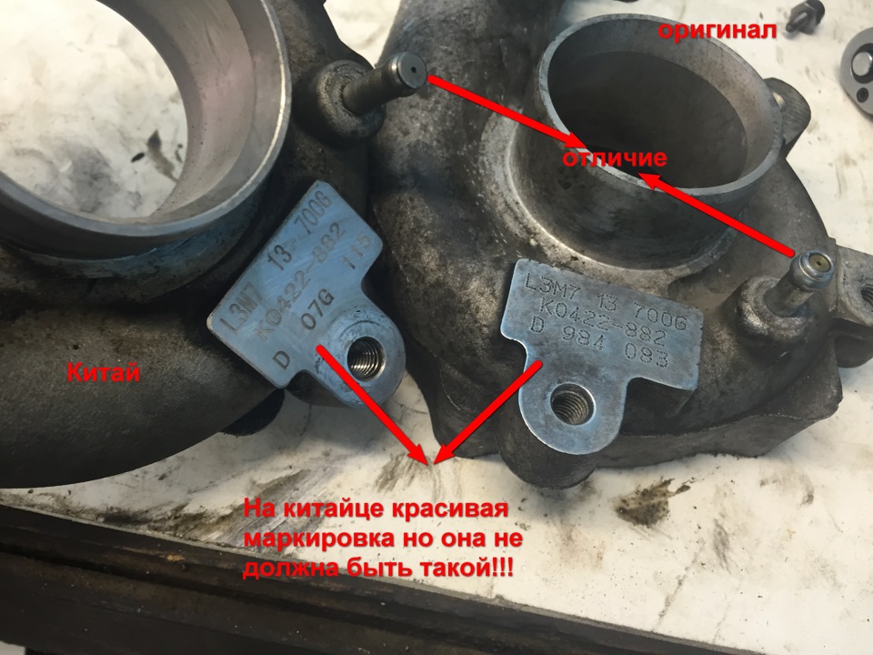

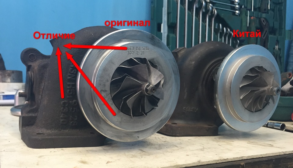

Для начала покидаю несколько сравнительных фотографий на которых отмечены отличия китай от не китай.
