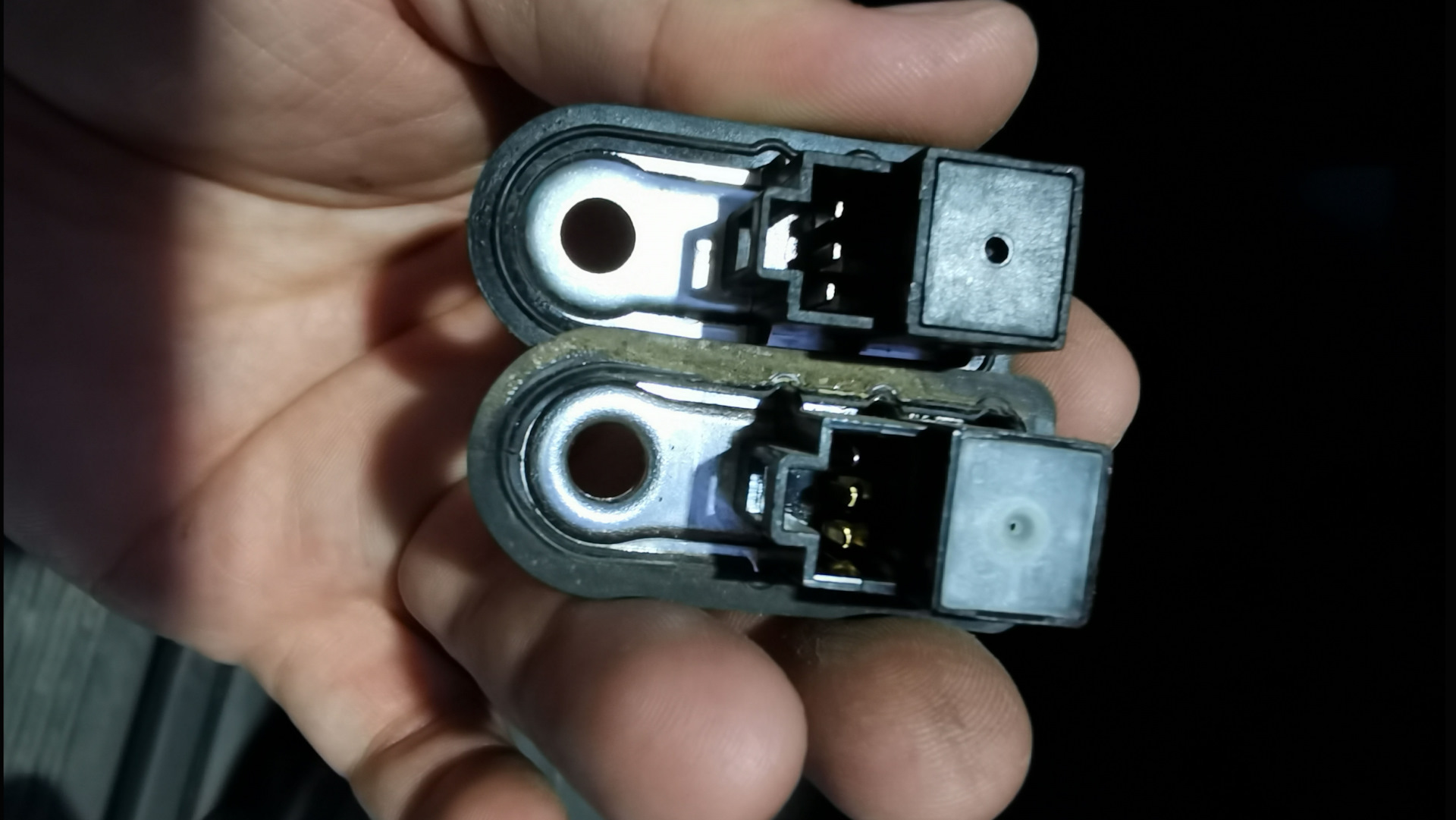

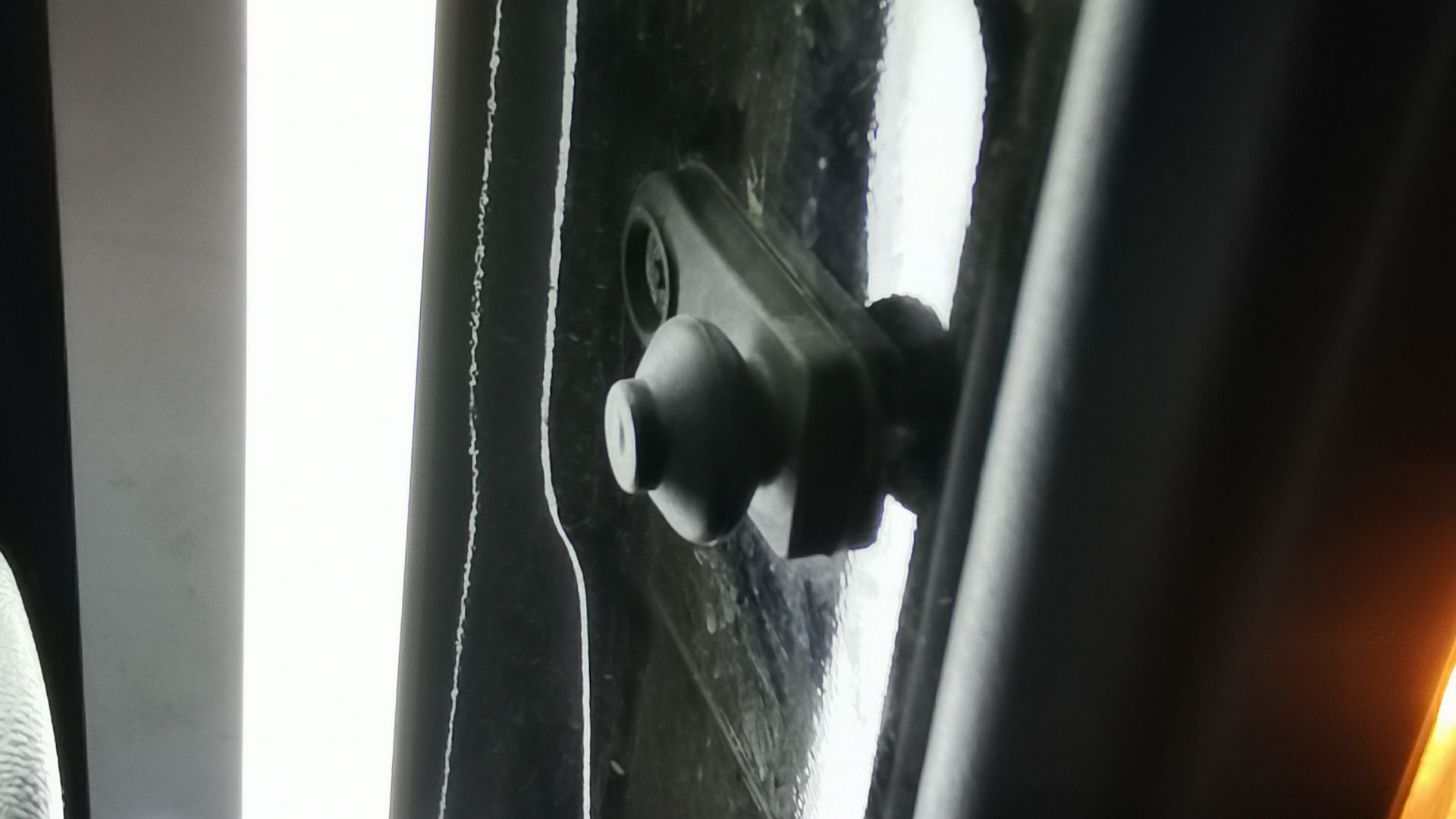

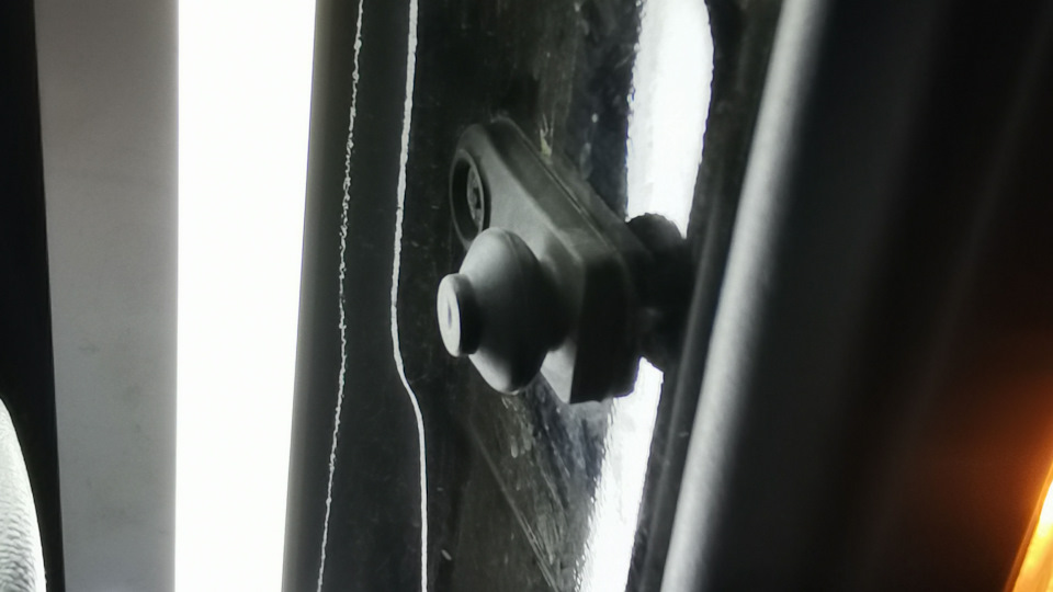

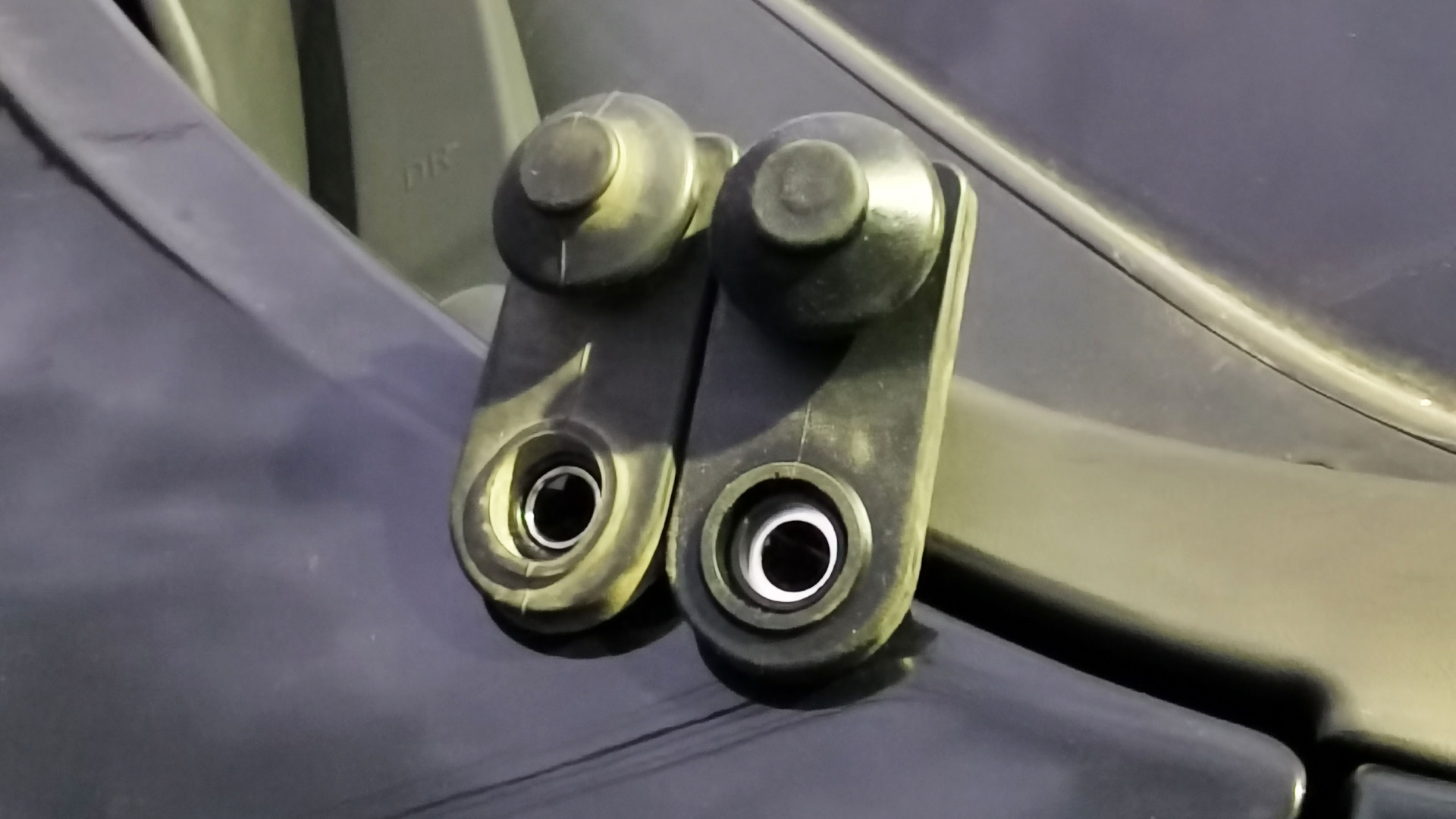

Не всегда загорался свет при открытии сдвижных дверей. В этот раз купил новые концевики.

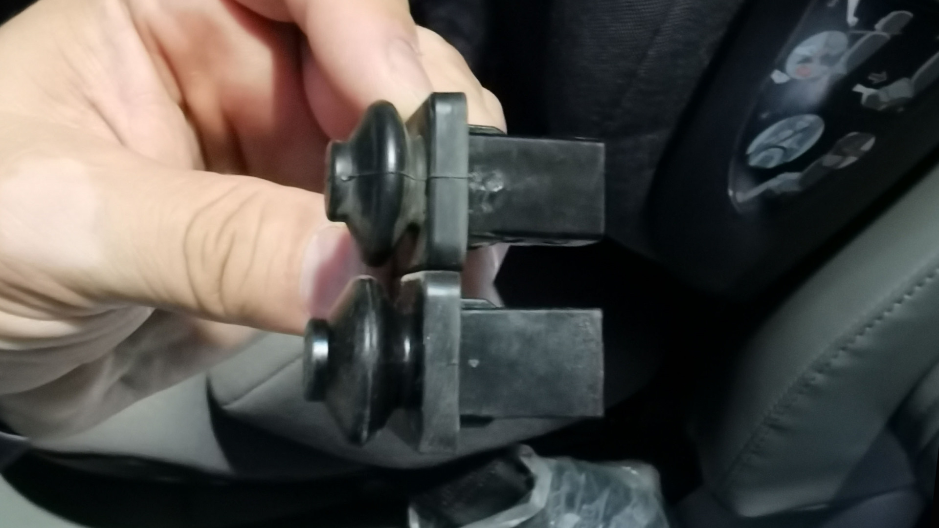

Высота кнопки чуть больше на 1,5-2 мм. Что удобно если дверь немного отходит на кочках. Нет ложного промаргивания.
Контакты один в один.
И стоит все на месте.
Всё теперь супер.

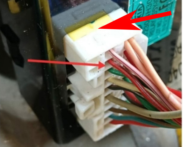

Дальше мне надоело ездить с постоянно вкл светом. Перевел туманки в режим работы ходовых огней.
Споров по этому поводу много. Но туманки заменяют ходовые и не выгорает остальная электрики машины. Меньше нагрузка на генератор.
Описание подробное есть тут! Человек постарался, спасибо ему! Фото тоже его! Я забыл сделать фото.

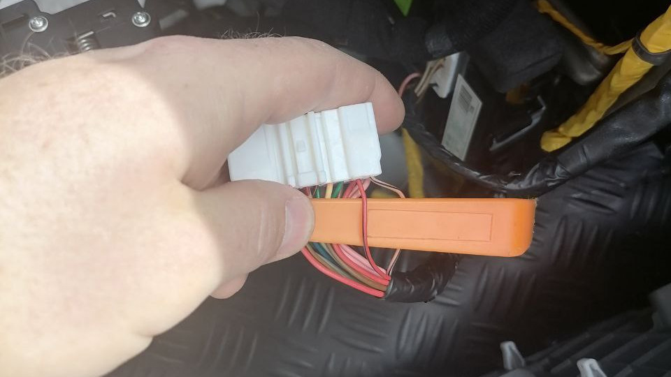

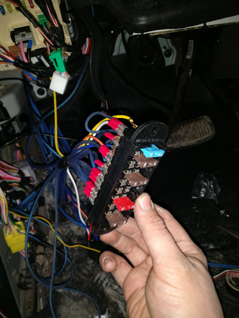

Не стал привязывать туманки к наличию ключа. Привязал их просто к зажиганию. Для этого не нужно тянуть провод. А можно просто перекинуть провод на питание от зажигания в этой же колодке.
Тестером нашел питание.
Для того что бы вытащит клему из колодки, обязательно нужно вытащить желтый фиксатор из колодки. Показан стрелочкой на фото. Заплел провод в клему. Скрутки не моё.
Пока все работает исправно.

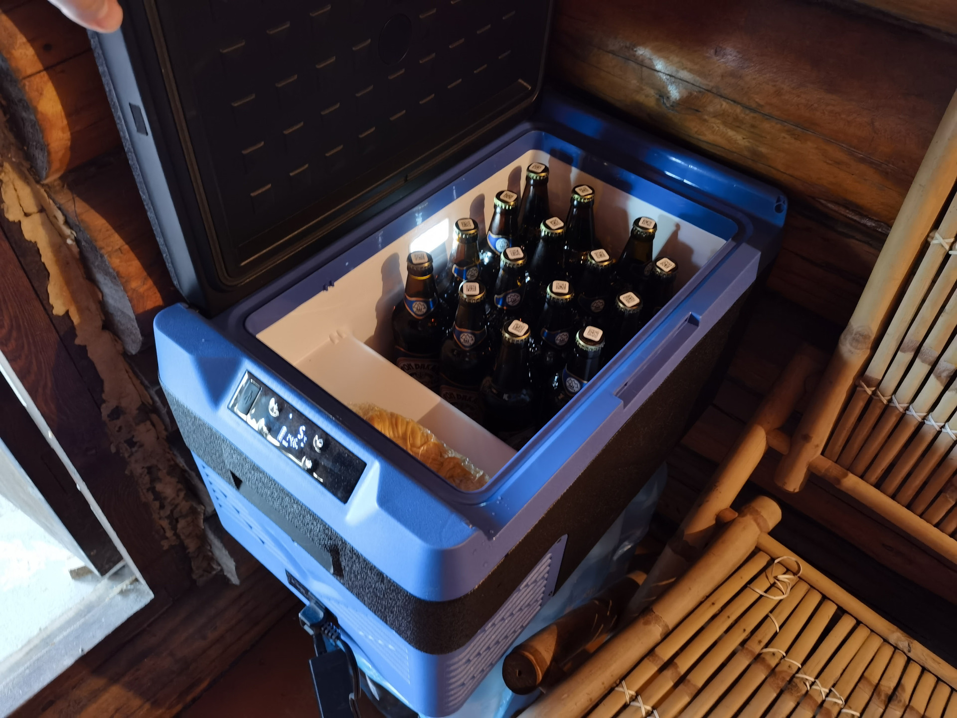

Теперь для комфорта поездок появился у меня холодильник! Пока только затестил в бане для пива!

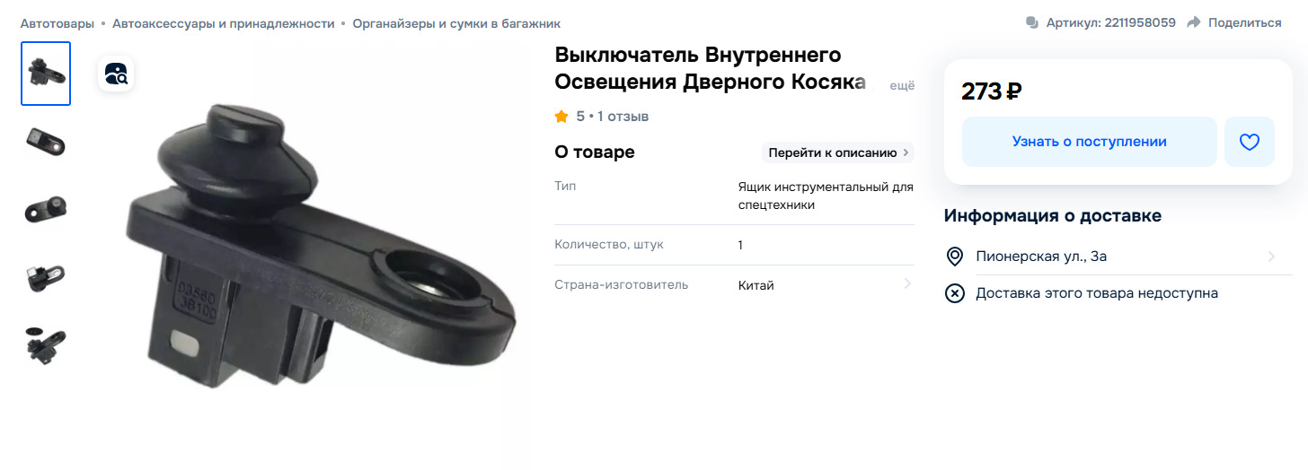

Всё круто. Где заказывал концевики дверей? Сожно ссылку?
На озоне. Уже распроданы. Посмотри похожие.
Выключатель Внутреннего Освещения Дверного Косяка Для Hyundai Kia 93560-3B100
ozon.ru/t/ULu5ScZ
Спасибо 👍
