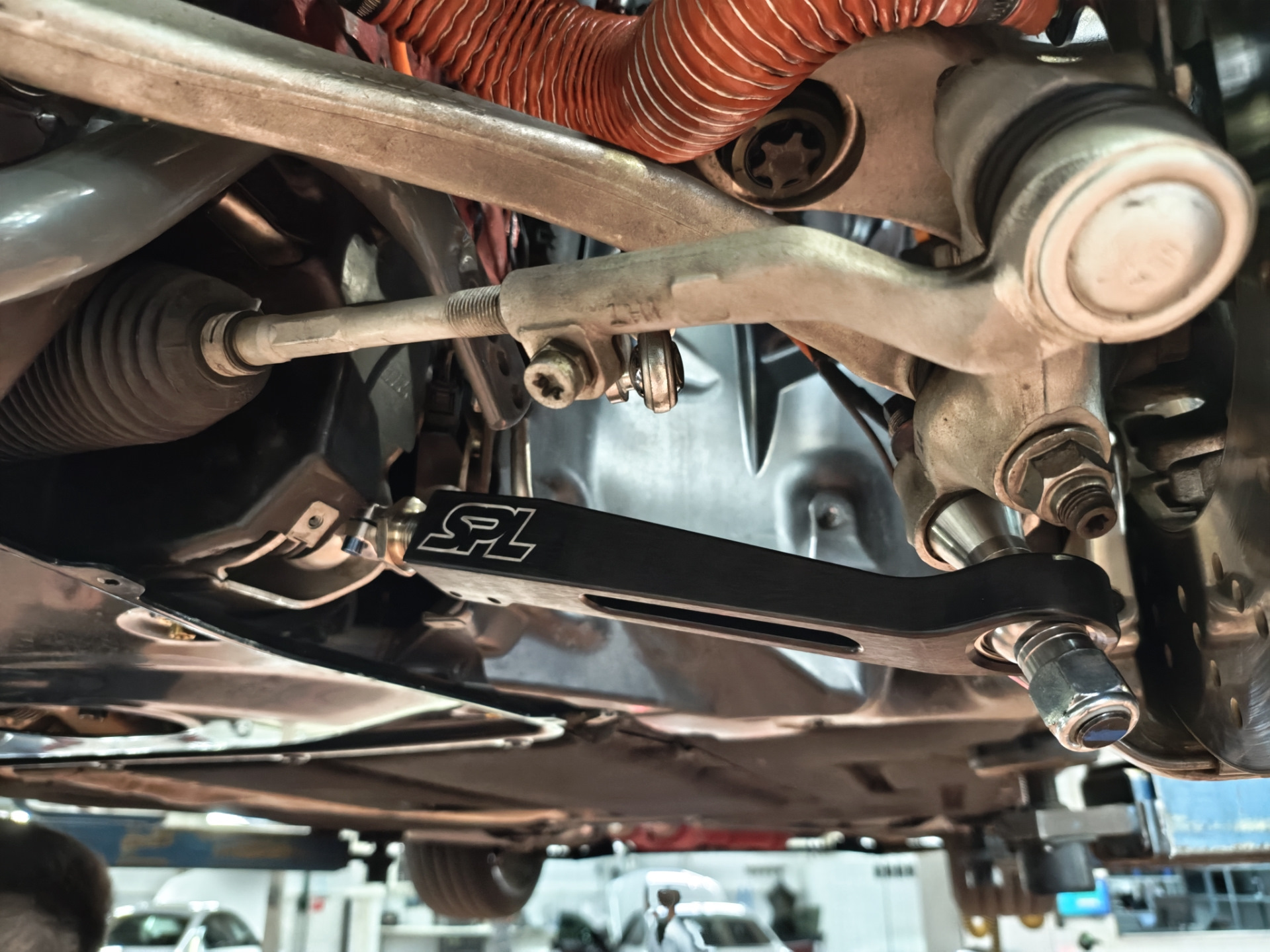

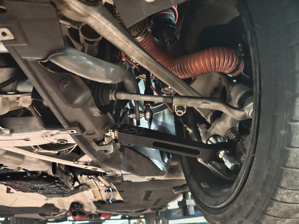

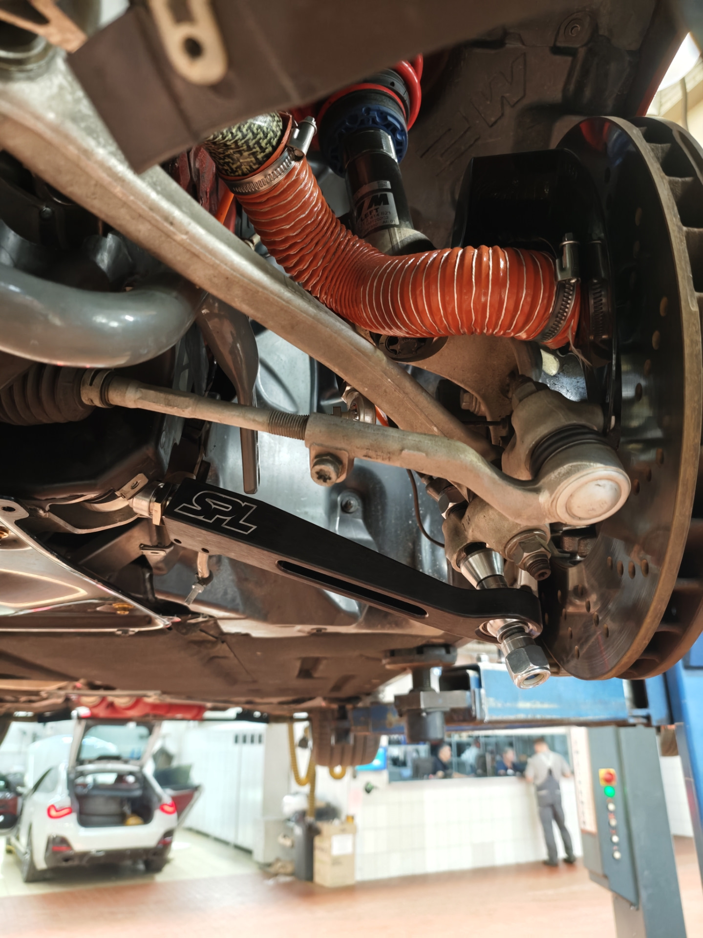

да, он им написал, они написали что это брак, и выслали новые. Когда он это выставил в сторис, то ему десятки людей написали что было тоже самое и у них. В результате он на рычагах моторспорт
в моем понимании запас прочности в динамических нагрузках в разы превышает допустимые, ну и вряд ли спл рассчитывает что рычаги на шарнирах ставят на сток тачки для езды в магазин

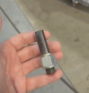

Вот пришел ответ: Проблема со шпильками была решена некоторое время назад. Один из производителей крепёжных элементов неправильно их термообработал. Мы больше их не используем.
Шпилька изготовлена из термообработанной хромомолибденовой стали 4340 диаметром 5/8 дюйма (15,9 мм). Она относится к классу прочности 14,9+.
Со спеками gt4 понятно, пока без проставок поезжу посмотрим, spl на коленке сделали без расчетов нагрузки, хотя как они их позиционируют моторспорт? Стрит скорее

на всякий случай, в М4 на треке уже на втором ли третьем комплекте треснул палец, который крепит рычаг к кулаку

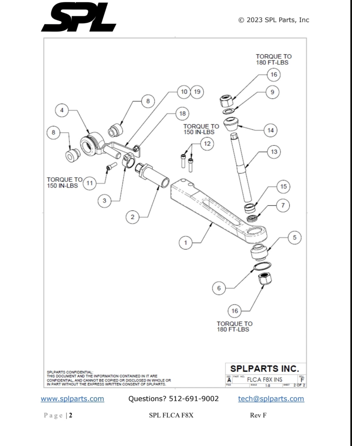

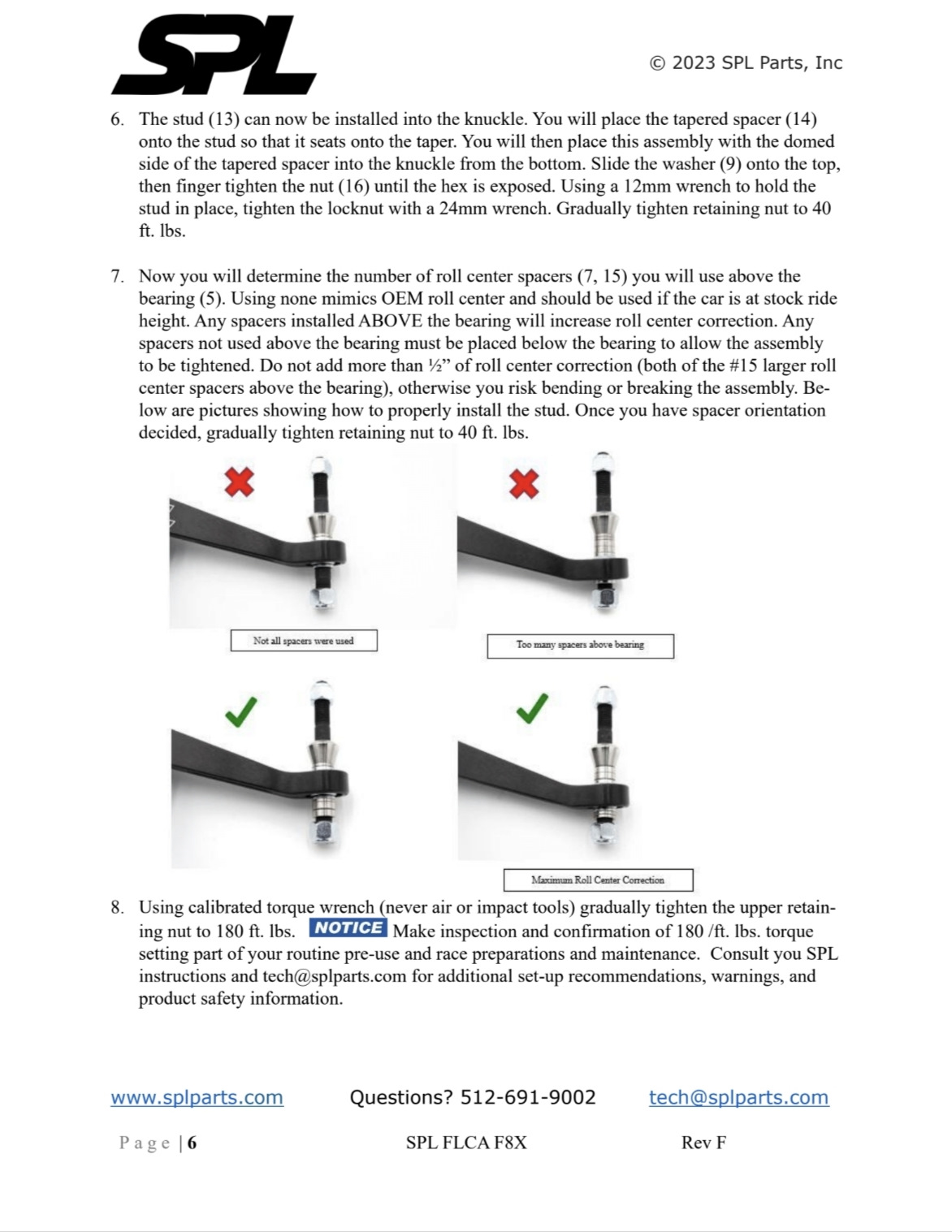

Ооо, а закручивали с каким моментом? И шайбы там в комплекте их нужно правильно расположить есть инфа по инструкции делали?
да, по инструкции, там у человека построенная с м4 — м4 гт4, команда обслуживает в Европе

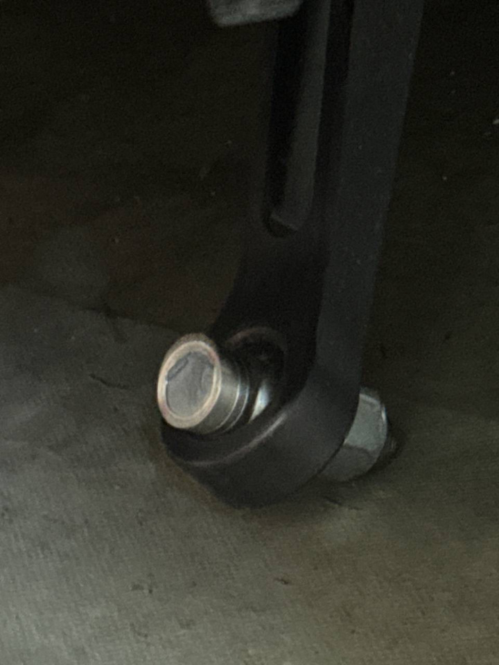

Треснул в какой части? верх низ середина?
Может развал большой проставки ну и трек
не могу найти фото, где то он сбрасывал в группу
Посмотреть бы, а SPL что ответили, писал им?
Блин, лучше наверное самому сделать, не в курсе там 12.9 класс?
скорее всего, но надо понимать еще какой сплав
Может из за перетяжки в стоке 175 нм, у них 244 нм но и резьба толще
сам не тянул, утверждать не буду) сталь там хорошая
Написал им уточнить что за сплав и класс

Так он второй комплект не стал катать, моторспорт поставил?
ну как катал, второй тоже треснул, но не на треке, а когда сьезжал с лафета перед гонкой

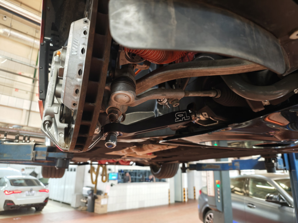

Спасибо за информацию, я еще рулевые наконечники заказал🙈 тунинг жло😂
у него они тоже сломались( но фото нету

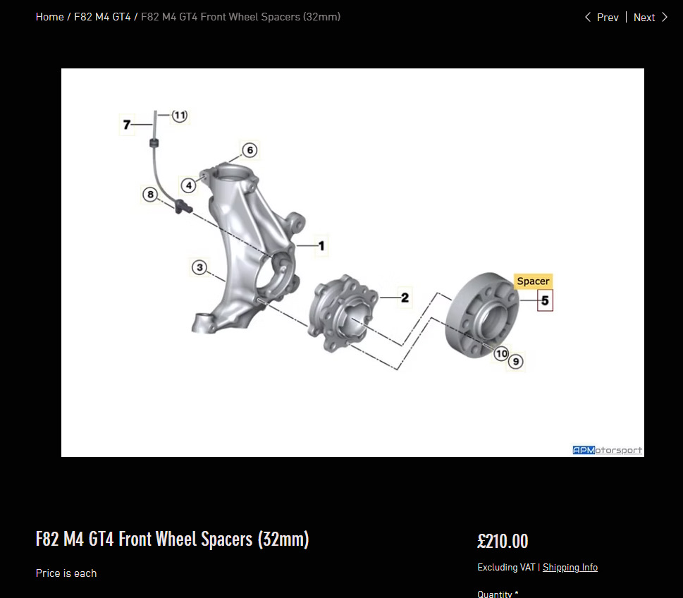

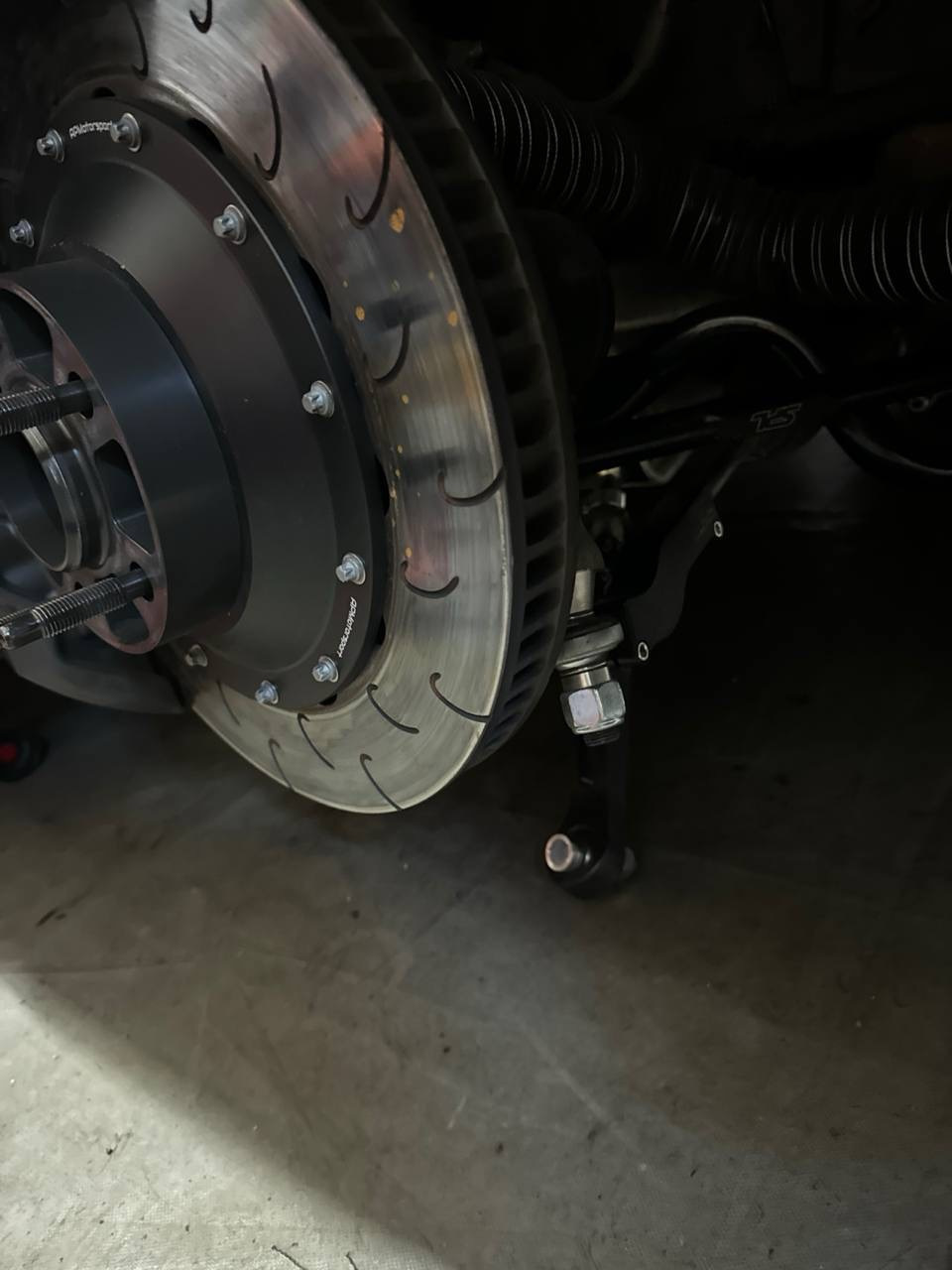

Но тут плечо большое за счет такой проставки, возможно еще и диск большой поэтому вопрос какой пробег? Износ рычагов ступиц в разы быстрее
так это все сток параметры гт4, там такие же проставки, но диск широкий, 11 дюймов помоему, тоже родной
Понятно но SPL такие нагрузки видимо не держит…
Даже не пробег сколько трек дней?
2 дня
Geoly
