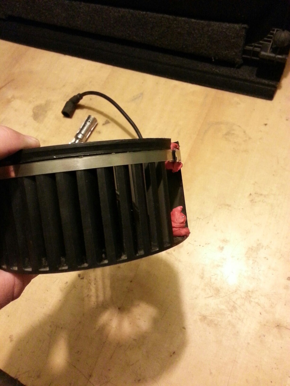

Была у меня давно такая проблема. Полез чистить мотор печки(свистел как у всех) и т.к. я немного криворукий, то когда засовывал мотор обратно, что то там треснуло. Как оказалось потом сама крыльчатка, вентилятор. Ну подручными средствами заклеил и вроде как бы все ничего, но недавно включив на полную мощность что то затрещало, затарахтело и перестало дуть вообще. Дома разобрал и увидел что выломало 3 лопасти. Поискав в инете, понял, что отдельно вентиляторы никто не продает, а за мотор в сборе ломят от 5к за бу запчасть. Не варик…

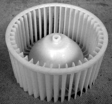

Поехал до друга на разборку по русским авто, пытались подобрать с русской машины. Очень был похож с 10, но был чуть чуть больше. С 41го москвича идеально бы встал, да только лопасти в другую сторону. Ладно, полез еще раз в интернет, начал искать по параметрам. И наконец то нашел!
Вентилятор печки от какого то Hyundai на 55 мм меньше высота, да и фиг с ней, зато диаметр такой же. Сразу же заказал и катался недельку без печки))

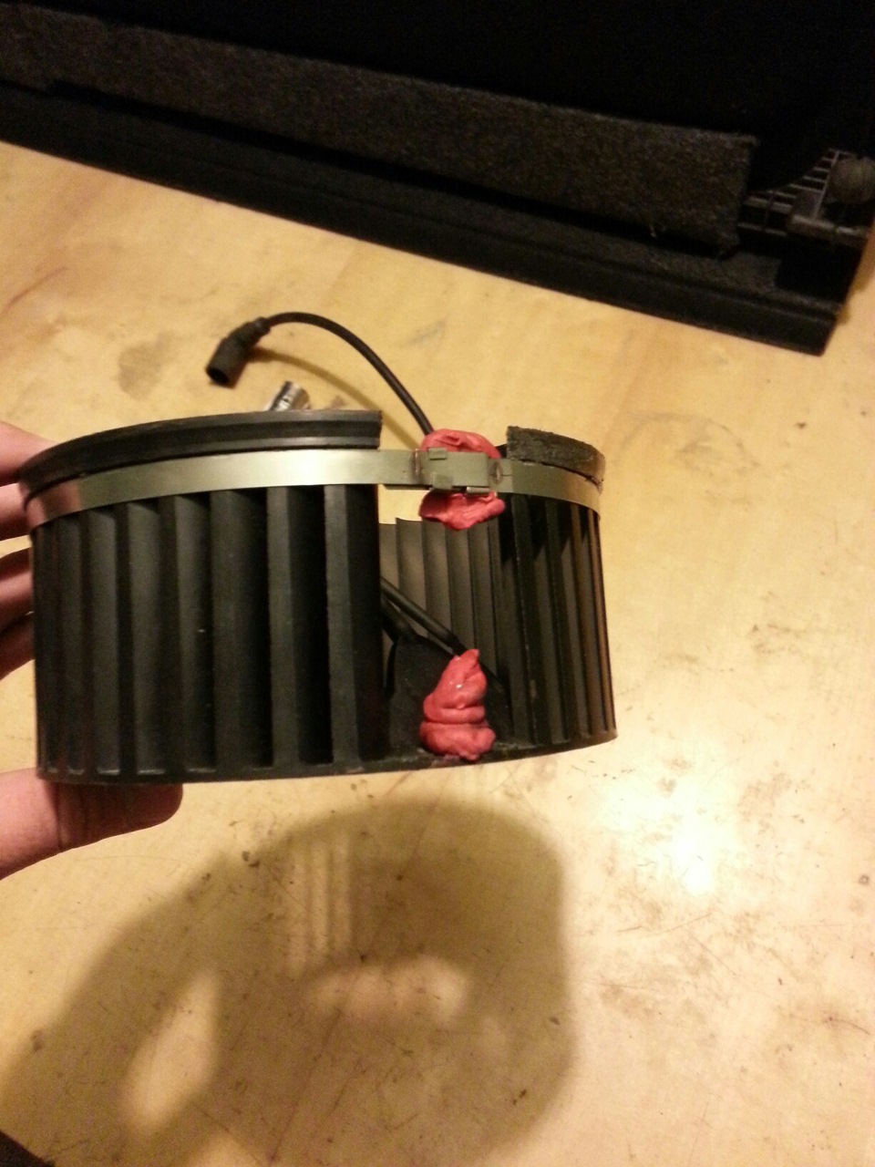

Пока шел вентилятор отец решил поэкспериментировать и идеально выставил грузы на поломанном вентиляторе.
Как только крыльчатка пришла, на радостях побежал ставить, только меня ждал один косяк. Родная крыльчатка с круглой дыркой, а вот с хендая с продольной прорезью(забыл как это правильно называется)
Поехали к токарю, он на супер точном станке выставил через микроскоп центр и просверил сверлом диаметром 7.8 мм
Затем вентилятор нагрели феном, и он отлично влез на вал внатяжечку, стал без перекосов и вообще четко! Готовую конструкцию только забыл сфоткать, так как горело все быстрее поставить.
Все работает отлично, дует супер так же как и раньше, шумит ели слышно. В общем все отлично и цена вкусная — 200р))
