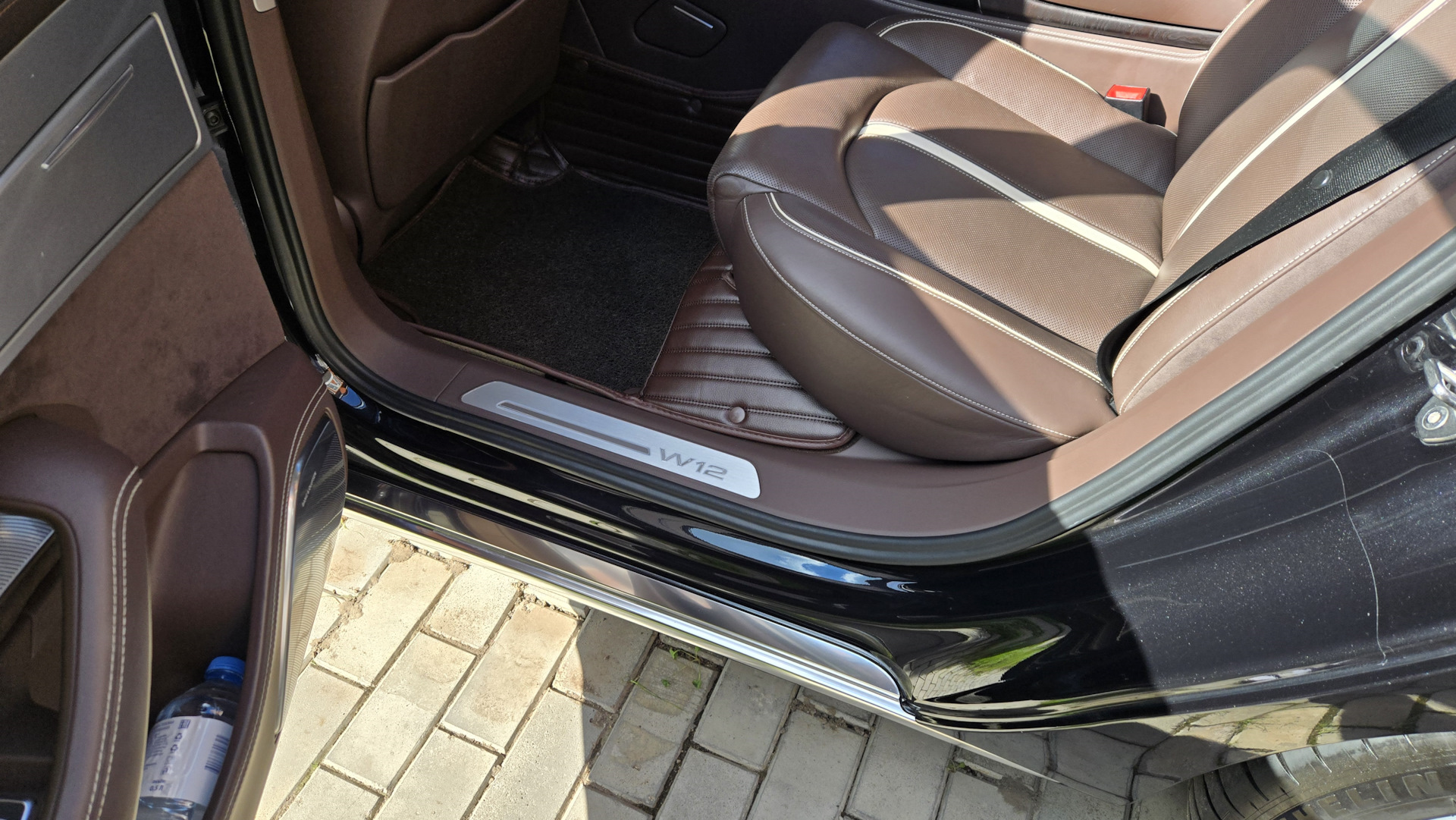

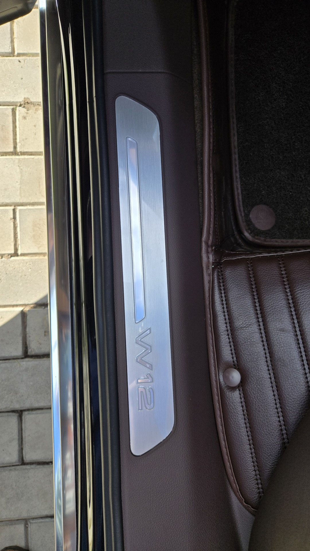

Также я наконец сменил свои исцарапанные дверные пороги с надписями w12 и обошлось мне это в невменяемые 282900, пусть останется на моей совести.

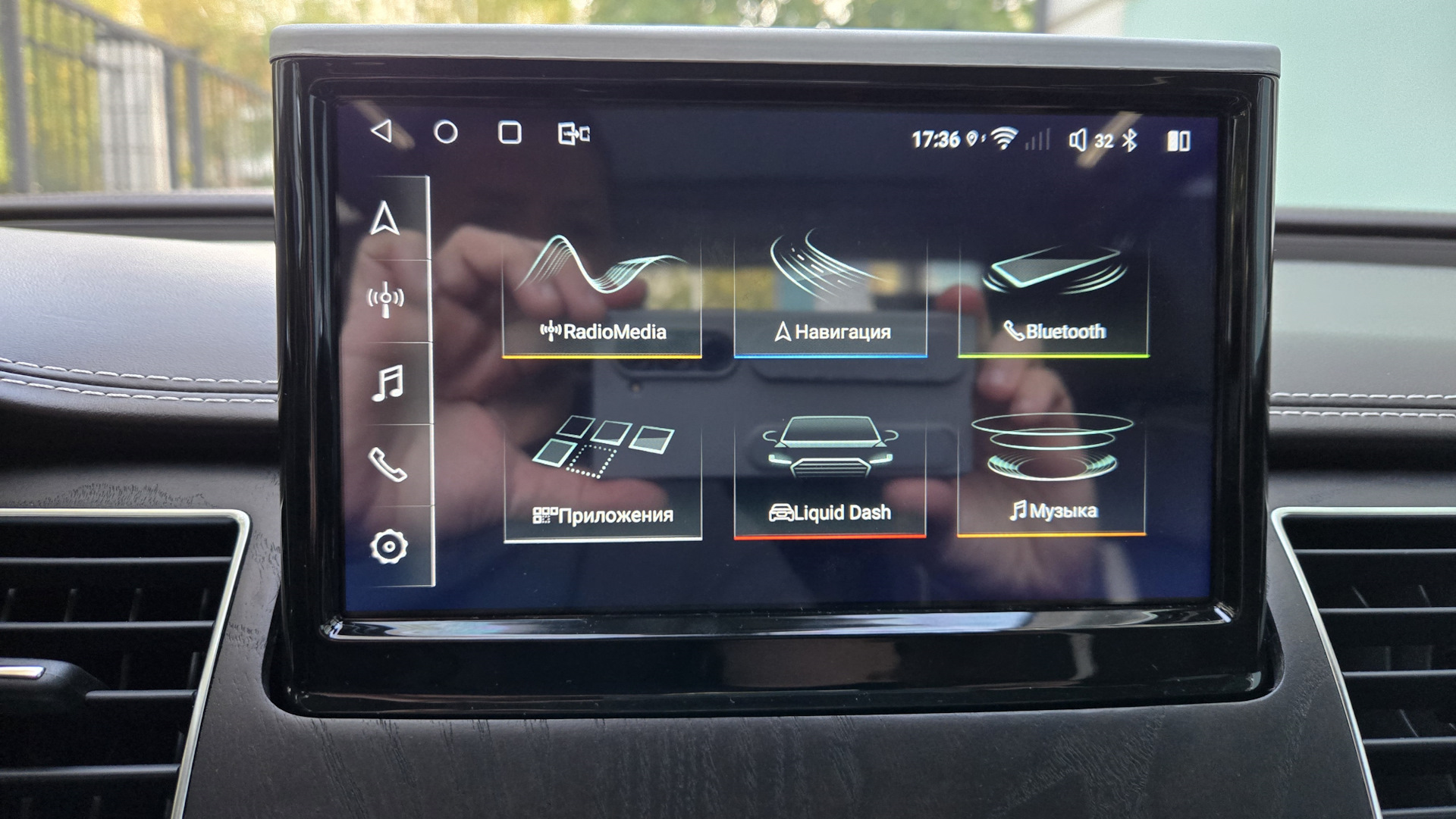

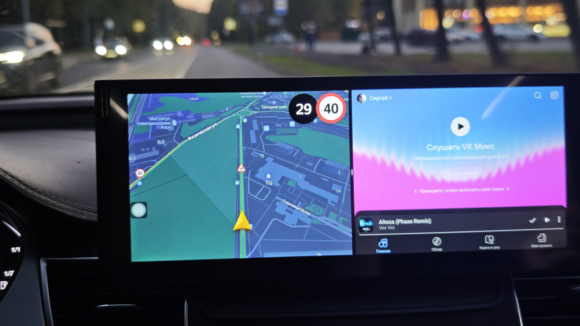

Замена головного экрана на Андройд -61000. Делал в Радиоле, работает хорошо, всё устраивает. Езжу как на современной машине, полностью сохранив внутреннюю эстетику.

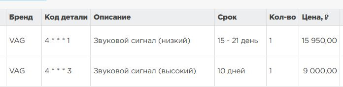

Также купил новые клаксоны, старые что-то еле бибикали — 24950

Радио выглядит заманчиво
Но как всегда возможно потеря звука
И у меня еще сзади мониторы с своей мми и всё подключено в одну систему
Может мне и показалось, но звук даже лучше через яндекс музыку играет. Все штатные функции никуда не делись, одним нажатием переключаемся на обычное меню mmi

Привет, можно подробнее про мультимедиа. Насколько он быстрый, не создается ли впечатления, что это тормознутая, китайская шляпа?)) Как называется и что за радиола, где они находятся? На фото они?
Привет. Вот их сайт radiola-shop.ru/audi
Находятся прям рядом с БГТ. Не тормознутая точно, работает шустро, я бы еще потестировал чтобы точнее сказать. Стандартный андройд, всё удобно, экран становится сенсорным, мне кажется при ярком солнце недостаточно яркости, но правда и штатная не прям светило. Сделали часа за 4. Все штатные функции сохраняются, ну и конечно она Китайская. Пока доволен, но надо еще потестить.
Спасибо, я, уже веду переговоры, они оказывается не далеко от меня на Калужской.
