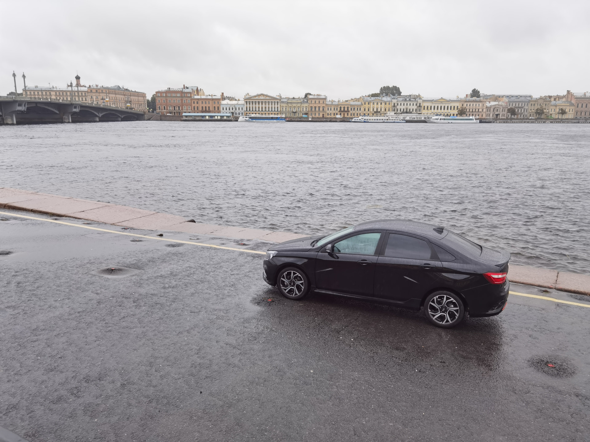

Не закончив рассказ о волнующих меня вопросах в предыдущей заметке, продолжаю в представленном материале, но взявшись за доработку и вычитку этой заметки, вдруг осознал, что у меня нет к нему сопровождающего фотоматериала — как машины, так и предмета обсуждения.
С решением первой задачи всё понятно: ковыляешь до авто и делаешь парочку фото, желательно, чтобы в какой-нибудь не «домашней» локации. А вот со второй засада…
Однако закрытие даже первой задачи обернулось небольшим квестом. Во-первых, переломанная нога хоть и заживает, но водить оказалось болезненно. Во-вторых, на момент съёмок Питер порадовал обычной местной сентябрьской погодой, когда дождь своими небесными каплями простреливает тебя насквозь и заставляет бежать в укрытие. Иногда такая артподготовка бывает настолько ошеломительной, что нервы вытягиваются в струну и даже в волосок, пусть и не любить подобное почти что грех. В-третьих, немного странно для старой больной обезьяны срываться куда-то на холод и дождь на машине ради поста. И что бы вы думали? Я именно так и сделал…
