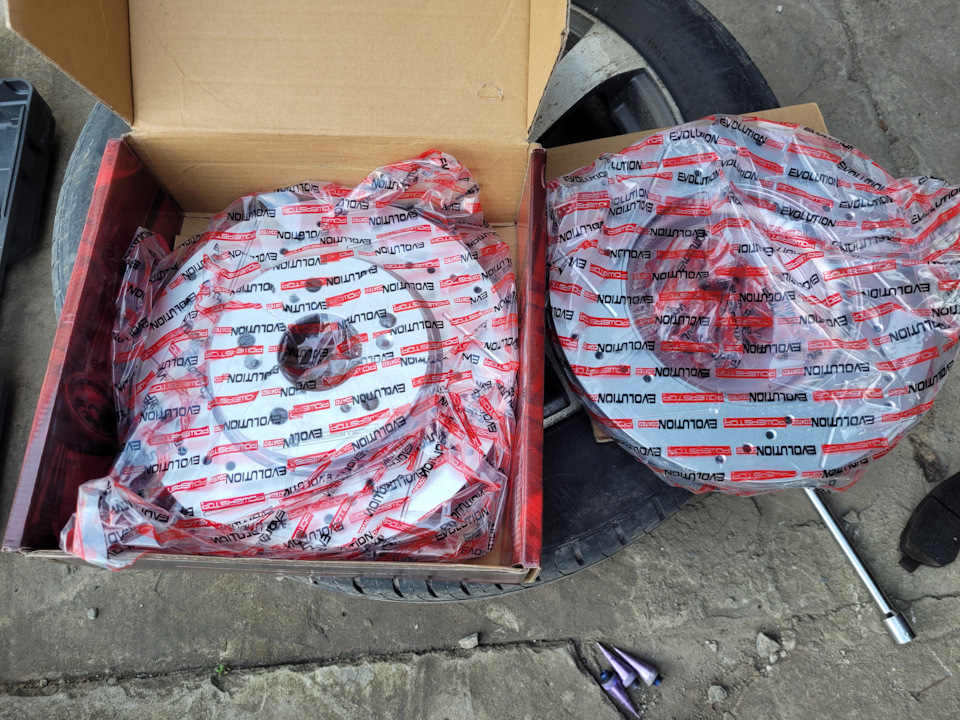

Доброго всем времени суток!👋
Решил поменять тормозные диски так как пришлось изрядно покататься по перевалам Республики Алтай, да и к тому же пару недель шли дожди, что сильнее привело к печальному концу старых тормозов! Видимо интенсивно перегревались и в контакте с лужами начало вести диски так как началось еле заметное биение или даже дрож в руле при торможении. К тому же заметил синеву на дисках и отчетливые борозды (не сильные), но все же!
Решил поменять и присмотрелся к перфорированным дискам — вдруг перегрев уйдет теперь на задний план!
Диски выбрал фирмы РоwеrStoр с пepфорацией и нaceчкaми (взял на Авито!) ну и колодки соответственно новые CTR!🤔
Итак, что имеем:
— Диски РоwеrStoр Evоlution с пepфорацией и нaceчкaми
⚡Размeры: 296х28 мм ⚡Aртикул: JBR1173
Колодки CTR
⚡Aртикул: GK0390
Роwеr Stор — американский бренд, специализируется на высокопроизводительных тормозных системах более 25 лет.
Преимущества дисков PowerStop:
• Изготовлены из чугуна G3000 с добавлением хрома и никеля.
• Перфорация для лучшего охлаждения и отвода влаги.
• Слоты для очистки поверхности диска.
• Покрытие GEOMET® для защиты от коррозии.
• Отличный вариант для улучшения тормозной системы.
Колодки CTR выбрал как проверенный и надёжный вариант. Надеюсь, они отлично сработаются с новыми дисками! 👍
Заменил всё сам, не спеша, примерно за полчаса на каждую сторону. ⏱️
На этом пока всё!
Скоро расскажу о впечатлениях от новых тормозов! 😉
Это только моё мнение и мои предпочтения. Вы, конечно, можете выбрать что-то другое, и это нормально! Выбор всегда за вами, я ни на чём не настаиваю. Это просто то, что я выбрал для себя, потому что мне это нравится!

Перфорация на дисках не для охлаждения (да много где пишут, что отверстия снижают нагрев, но это не так, так как уменьшается площадь диска, соответственно площадь рассеивания тепла + снижается прочность диска), на самом деле отверстия способствуют самоочищению поверхности диска от нагара и других загрязнений, что улучшает эффективность торможения и продлевает срок службы колодок.

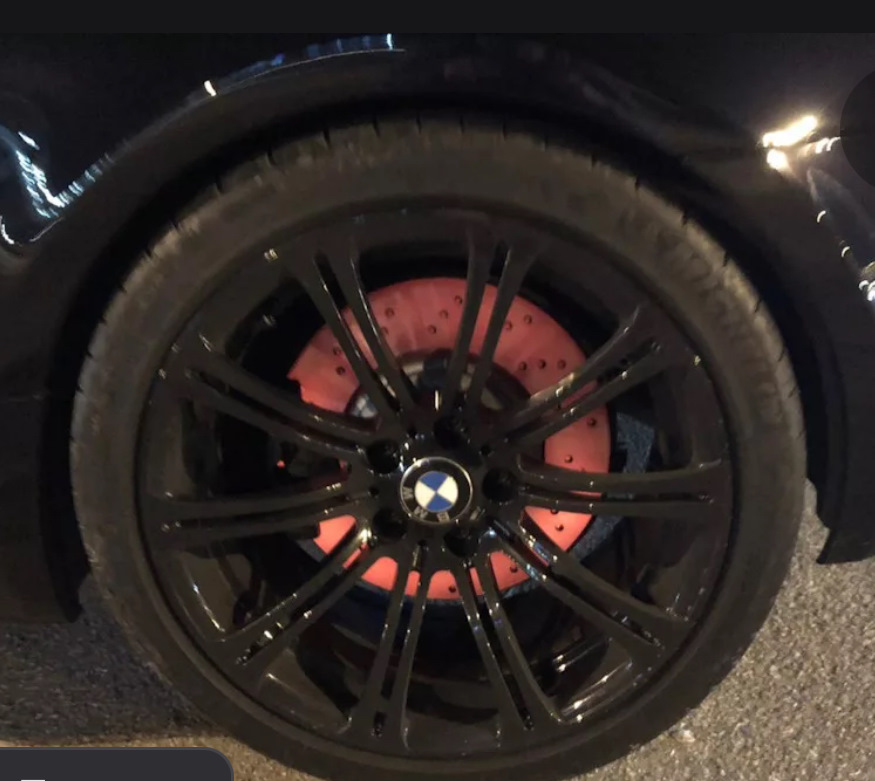

Перфорация и насечки правильно будут работать пока диск не посетила ржавчина в этих углублениях и отверстиях.
Так что если тормоза нужны на один сезон это хороший выбор.
По поводу колодок, для наилучшего результата, надо выбирать диски и колодки одного производителя и желательно одной линейки при их наличии. Остальное лотерея, так как тесты работы диско/колодок, каждый производитель производит только на своей продукции.
Даже самые хорошие диски/колодки от разных производителей при работе в паре, могут давать посредственный итоговый результат.
Удачи и здоровья!
Можно попробовать закрасить канавки и отверстия термостойкой краской. Заводская краска как правило слезает очень быстро.
Ну да, ну да …, :)))))
Осталось найти такую, которая держит 600-900
Это как раз не сильно сложно печная краска обещает до 1.000
Вот как пример www.vseinstrumenti.ru/pro…al-9004-cpr00036-1335361/
Я по горам не гоняю, замазал канавки и отверстия у дисков G-brake GFR-02451R и GFR-02451L молотковой краской "по ржавчине" (дешевый вариант аналог HAMMERITE). На удивление она держит температуру, но конечно до красна диски не светятся.
Цель отверстий и углублений — улучшение охлаждения и очистка поверхностей. Нанесение любых покрытий ухудшает охлаждение, как впрочем и коррозия.
Коррозия, собака страшная, пилит материал колодки. Зачастую рабочая зона оказывается с обеих сторон занята коррозией. Тут уже все плохо с охлаждением, просто потому что работает только часть колодки. Решений три — новые диски и колодки (дорого), каждую смену сезона чистить коррозию (лениво) или покрасить те места, где колодка не работает чтобы ржа не могла развиться.
