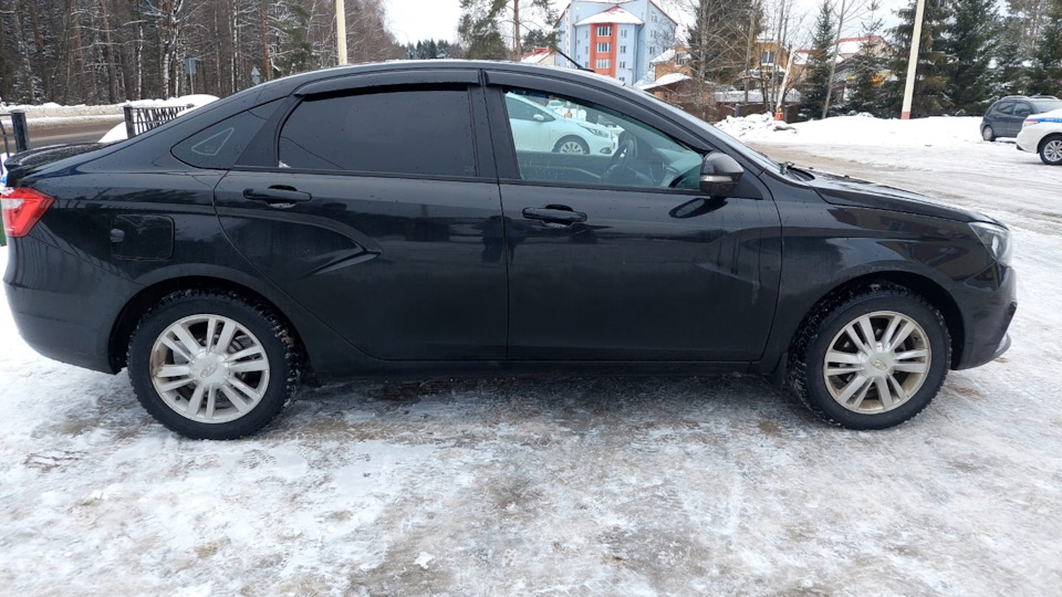

Веста люкс фаркоп датчик угла поворота руля и предохранитель F29.
На весте седан люкс 2016 года предохранитель F29 5А отвечает за ДУПРК датчик угла поворота рулевого колеса, а не за светотехнику прицепа. Для прицепа походу в люксе предохранитель не предусмотрен. Если резанете этот предохранитель, то останетесь без системы курсовой устойчивости, а в целом ерунда) плюс ошибка U0126.
Lada Vesta 2016, двигатель бензиновый 1.6 л, 106 л. с., передний привод, механическая коробка передач — поломка
