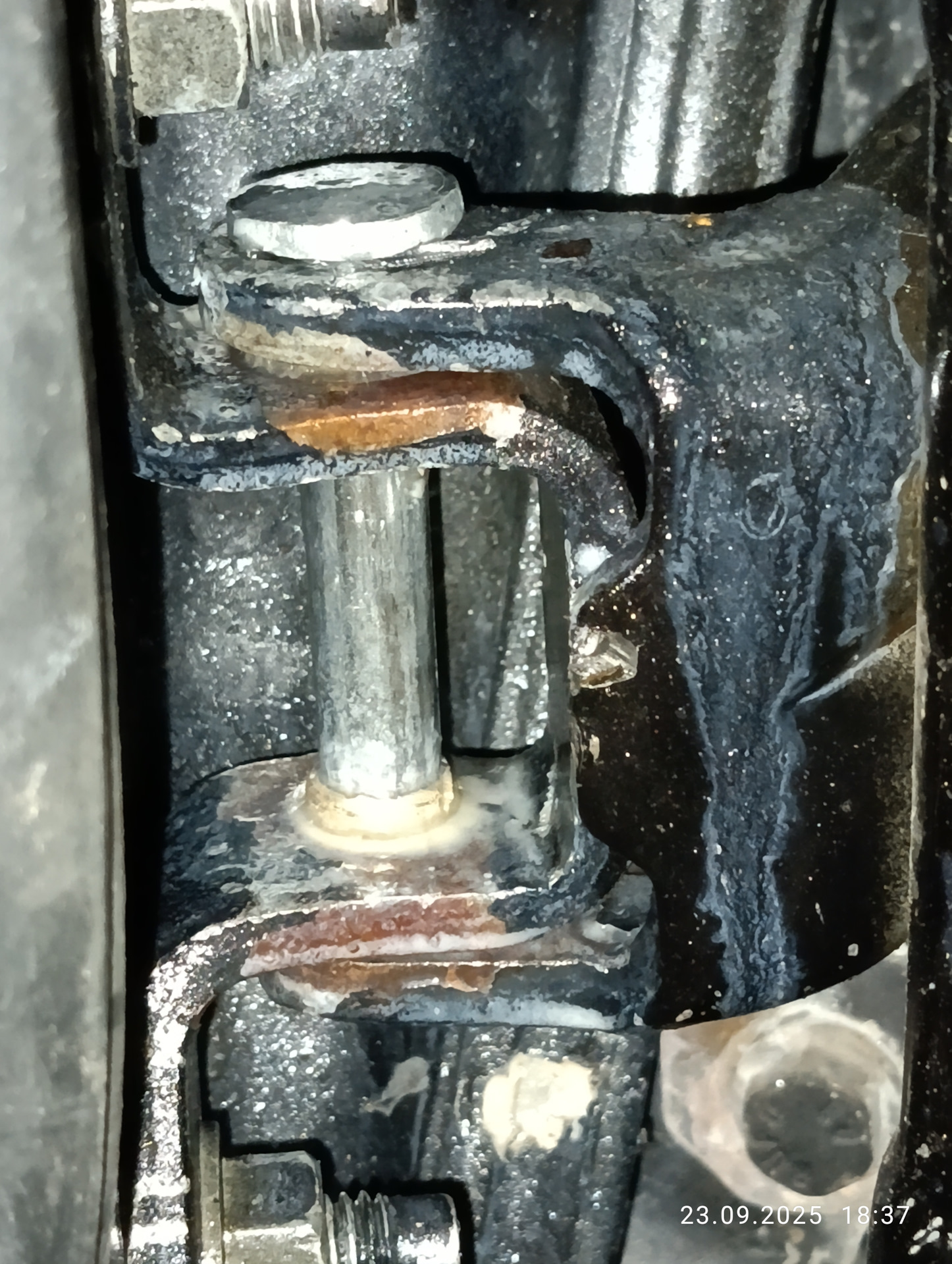

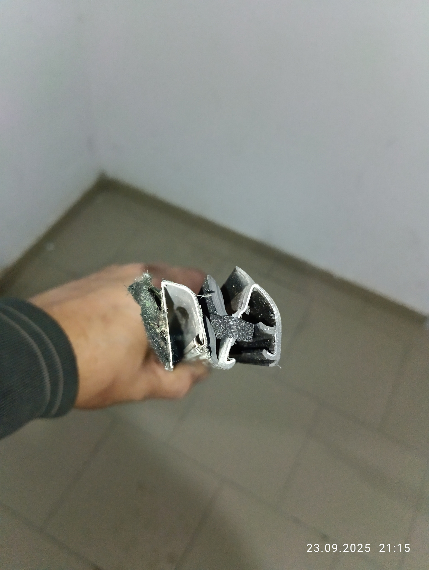

Водительская дверь сильно люфтила. Заказал ремкомплект от NAC.
Люфт ушёл. Процедура не хитрая, делал по наитию. Штангелем подобрал 2 сверла что-бы всё было "внатяг". После смазал PTFE спреем(смазка для цепей).

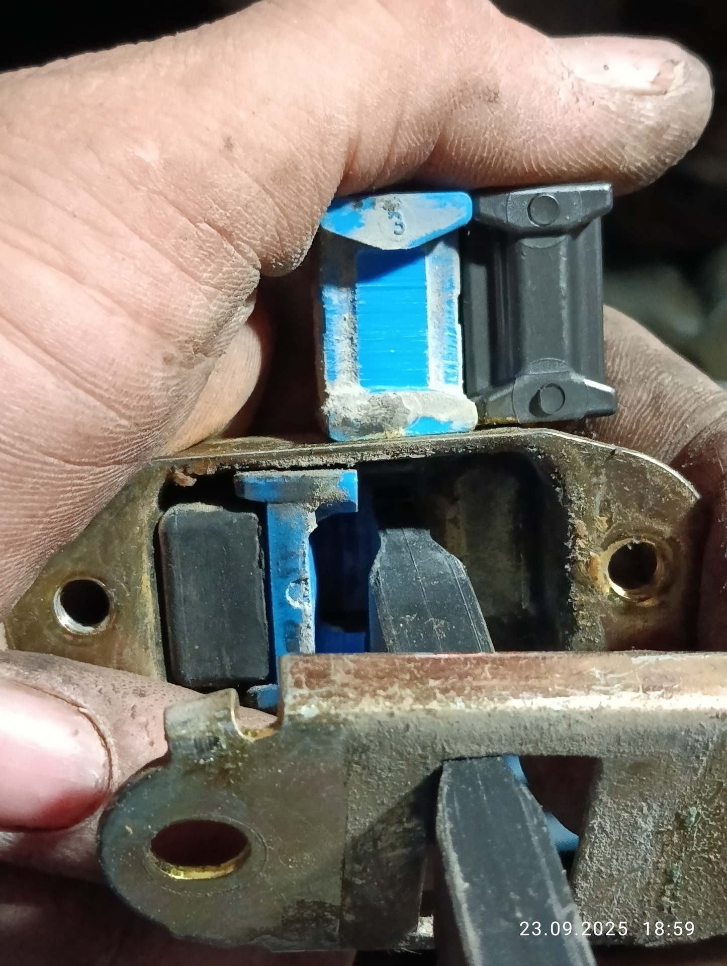

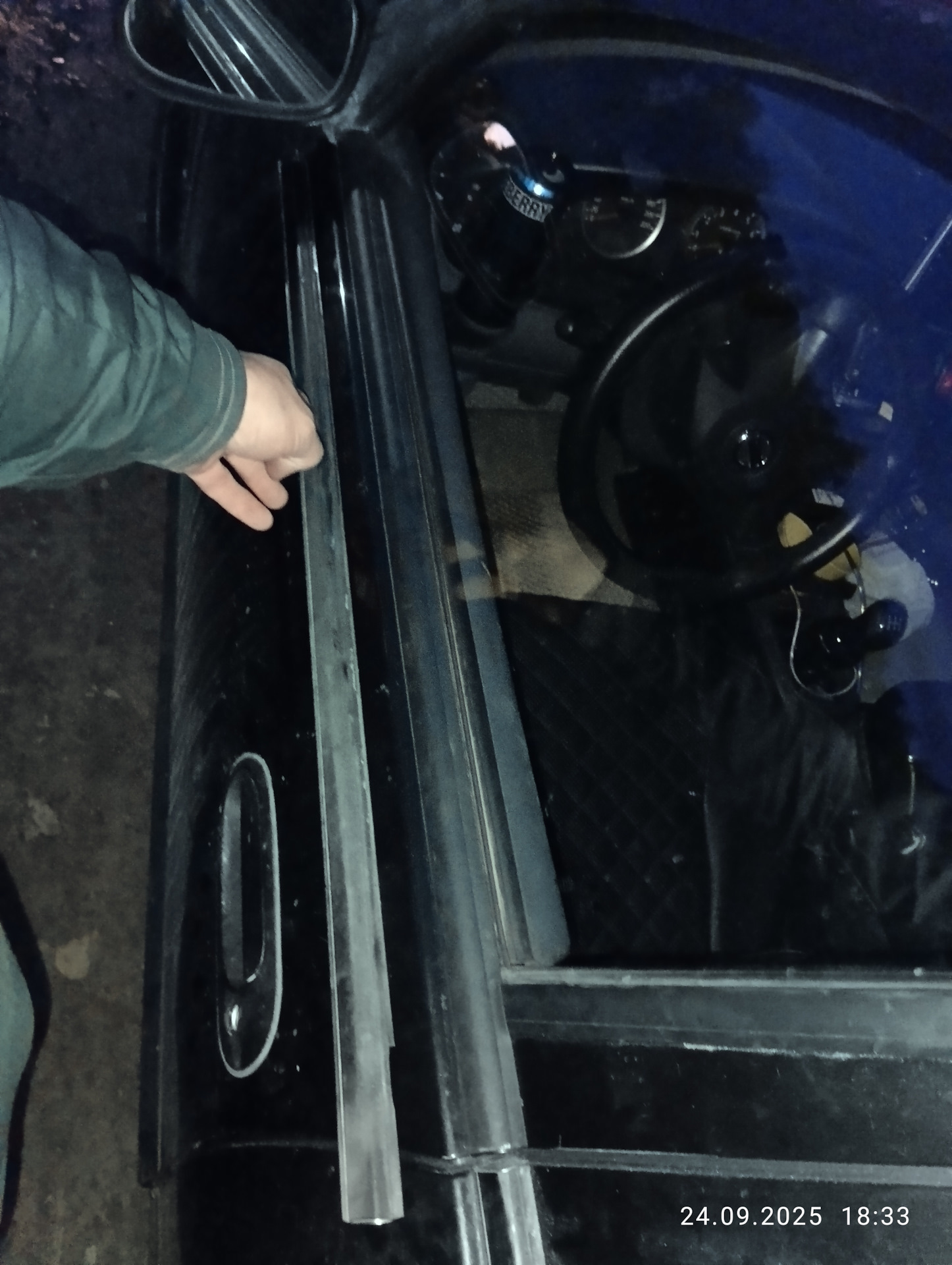

Двери ни одна не держались. Заказал ремкомплект ограничителей ТИП 12. Замена наипростейшая и нудная. Заменил примерно за час с перекурами.
С дверями теперь всё в порядке.

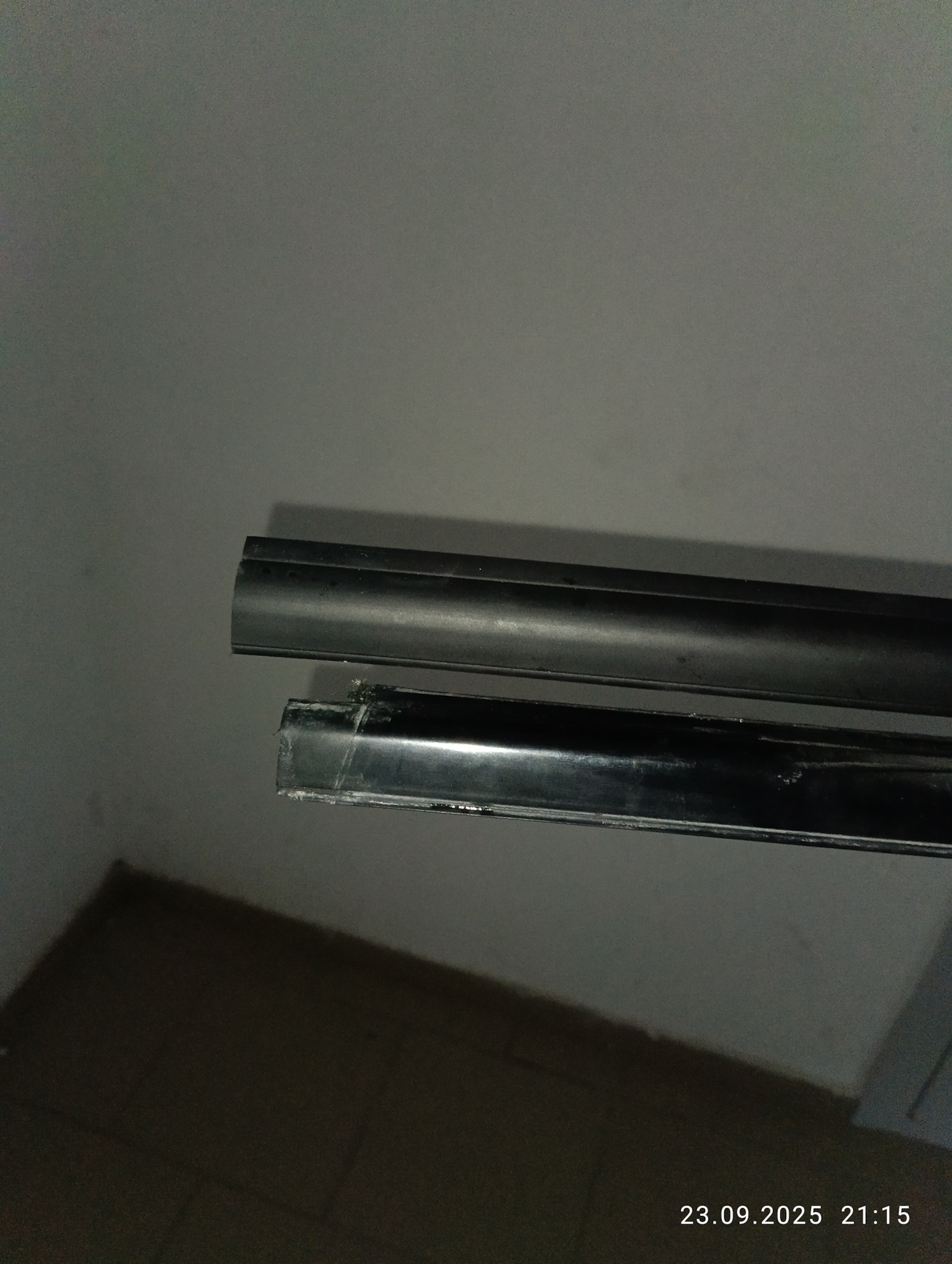

Ну и teaser
Комментарии 7

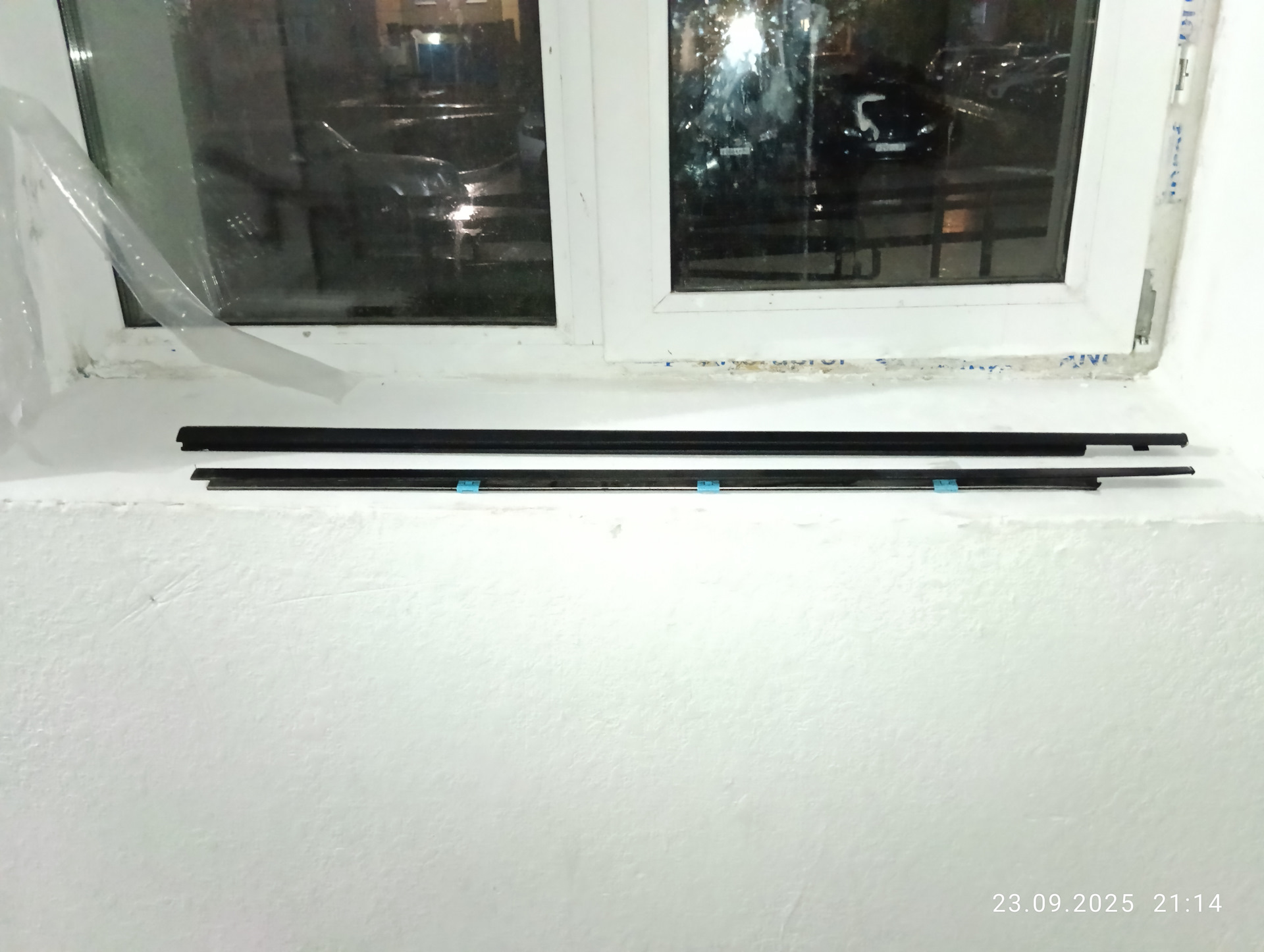

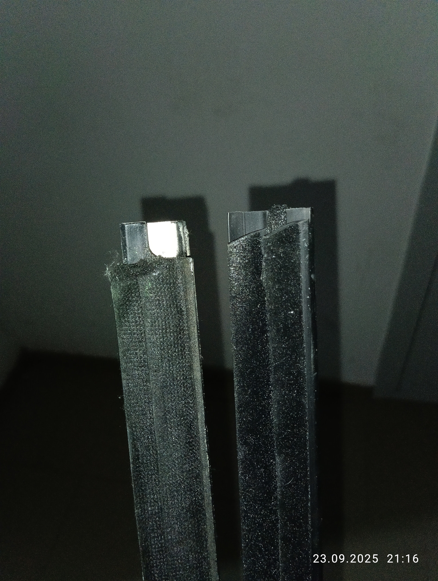

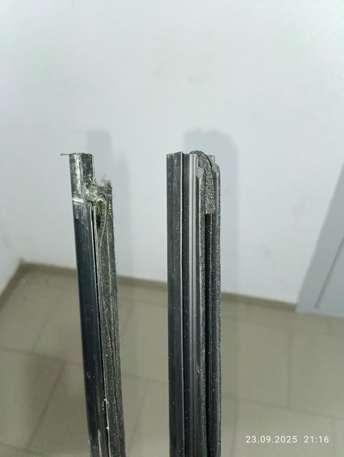

Подскажи пожалуйста где бархотки заказывал?
Слушай, давай я не буду народ баламутить пока не убежусь что точно подходит, ага? Тут вся соль в том что комплект вышел дешевле чем одна оригинальная на альмеру.
Дай знать потом пожалуйста за бархотки
ozon.ru/t/a5DKA13
Заказывай! Позже инструкцию запилю 😁
Буду ждать
www.drive2.ru/l/715145178645536703/
Набросал на скоряк, позже дополню.
