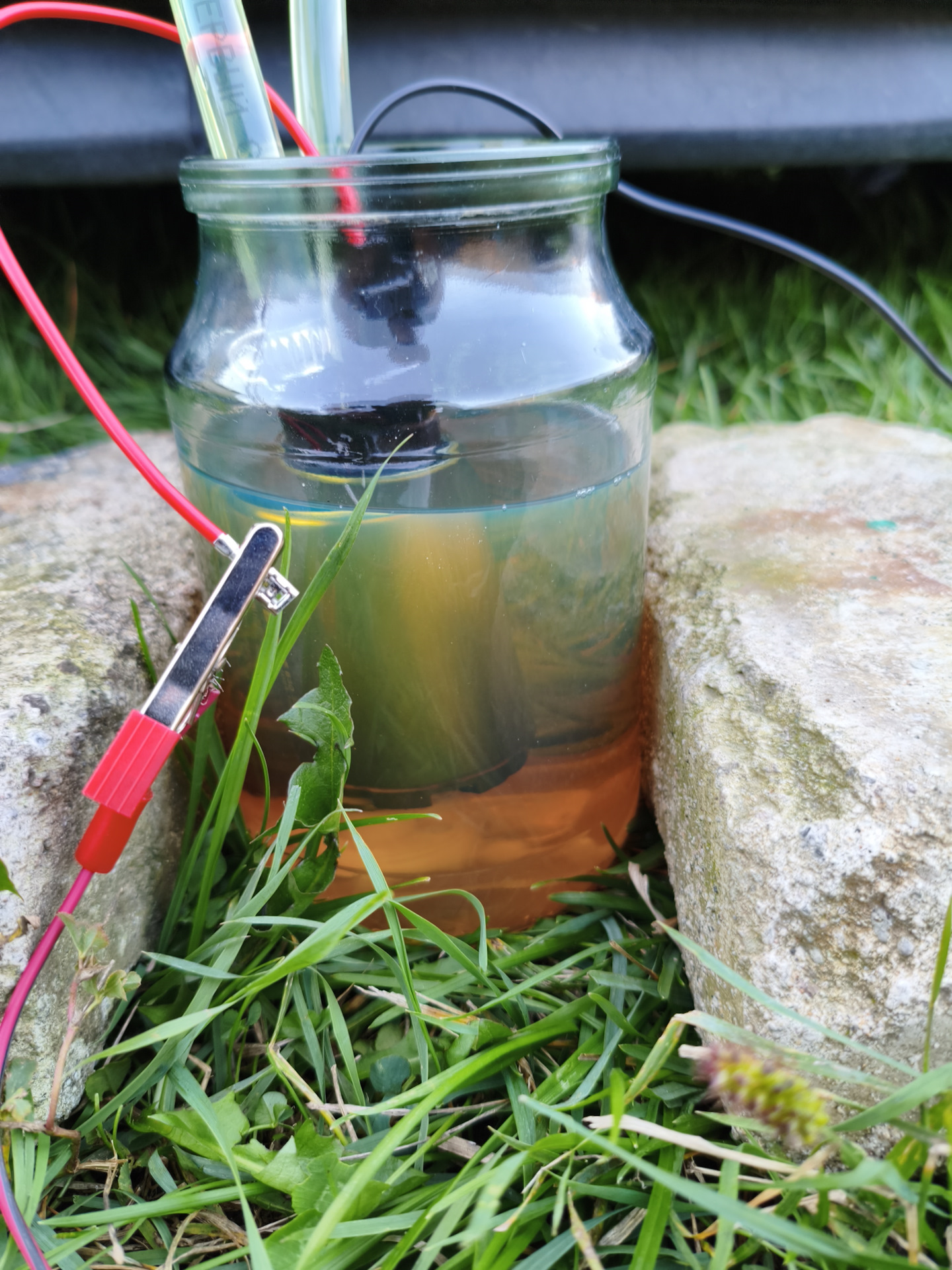

Был в Краснодаре, приехал в Осетию, заправился на Лукойле и всё, расход увеличился, машина потеряла в динамики, обороты начали сильно плавать. Ощущение что залил очень плохую солярку, либо форсунки засорились.
Покупаем:
1. Бензонасос с фильтром и штекером (www.ozon.ru/product/benzo…om-i-provodom-2020639710/)
2. Промывку LAVR ML102 (www.ozon.ru/product/promy…tviem-1000-ml-1280057456/)
3. Три маленьких хомута
4. 3 метра шланга в хозмаге, диаметр 8мм
5. Банка литровая и провод что бы подключить бензонасос
Незабываем снимать предохранитель бензонасоса в блоке под капотом перед началом всей процедуры.
После промывки холостые стали 0.3-0.4, а были 0.6-0.7.
Средний расход пока не замерил, особо не ездил, но должен упасть.
По динамики стало заметнее лучше, но всё же не так как было. Понаблюдаю.

Житкасть просто в банку выливали и топливом смешалась ?
Да, просто залил в банку содеденил шланги заранее и запустил насос. Потом просто так же соление шланги от машины, т.е. Вернул всё на место. Всё работает хорошо.
Не подскажешь, в процессе чистки у тебя шланги надевались и насос из банки жижу не прыгал? Я себе для этого купил насос Bosh и такие же шланги, и у меня в процессе чистки они раздулись, а потом и разорвало. Максимум смог 5 минут на холостых прочистить, дальше шланги не справлялись и из банки эта жижи все врямя брызгала и расход был ее большой. За 5 минут больше половины банки.
Шланг у меня лопнул на соеденении с насосом, отрезал и надел снова, но мне хватило промыть. Вообще надо армированный шланг брать. Такие шланги как я купил на один раз. Насос не брыгзгал не прыгал, всё нормально.

Сколько по времени промывали?
15 минут на холостых, потом глушим, 15 минут отстоятся, потом заводим и плавно до 2.5 поднимаем обороты. Пока не израсходует всю жидкость. Час наверное, хотя может меньше
