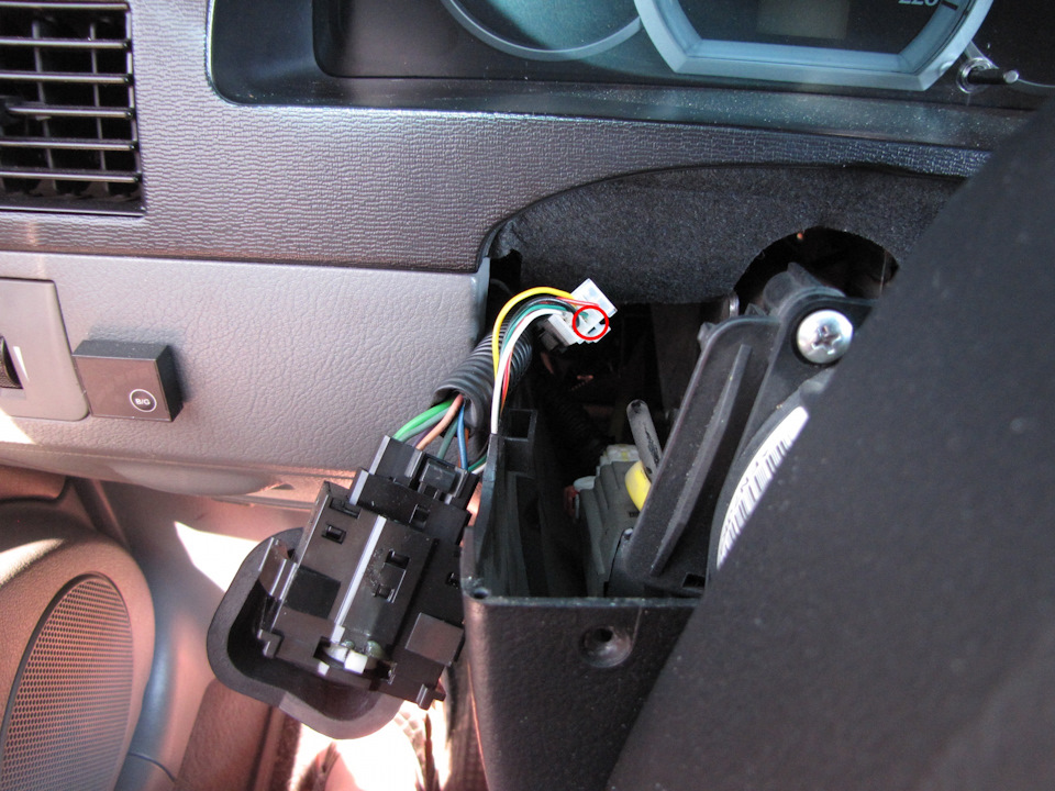

Я уже писал, что как и большинство, подключил себе "медузу" на приборке для сигнализации о том, что включен ближний свет. И, как и большинство, сделал это неправильно. Почему неправильно? Начал замечать, что иногда при старте двигателя она немного загорается. Причем не всегда. Это меня не сильно напрягало, было интересно, но лень было разбираться самому, а в нете не нашел информации. Но потом, как-то в темноте заметил, что кроме того, что загорается медуза включается еще и ближний свет! Это при том, что он должен наоборот гаснуть при старте, чтобы дать больше энергии стартеру. А учитывая, что у меня ксенон, там еще и стартовые токи не плохие идут… Вот тут я и решил разобраться в ситуации. Стало интересно, это так и было или только после подключения лампочки на приборке так стало? Выяснил, что после подключения лампочки! Еще было не ясно когда она загорается, а когда нет.
Итак досконально покопавшись в схемах я выяснил следующее: Загорается она или при очень хорошо заряженном аккуме или при включенном обдуве или еще каких-то приборах. Почему так происходит видно на схемах. Я сделал их выдержку тут:
На первой схеме нарисовано то, как все было. При положении ключа старт линия 15А висит в воздухе, реле не активно, все хорошо.
На второй схеме то, как стало. Вроде ничего не меняется, только есть одно "но". При положении старт линия 15А уже не висит в воздухе, а соединяется лампочкой приборки с линией 15, на которой + от аккумулятора при старте есть. Т.е. вместо массы при включенном переключателе света туда идет +12 через сопротивление лампочки. Ну не сильная беда, ведь 15А по прежнему висит в воздухе, потому реле не должно сработать!
Но тут то и ошибка! 15А не висит в воздухе, а на этой линии еще куча нагрузок, и если хоть что-то включено, например вентилятор, то на линии 15А появляется масса через сопротивление нагрузки. В итоге на реле у нас вместо массы появляется + через лампочку а вместо + появляется масса через другие реле и кнопки и течет ток, так как показано на рисунке 3.
Чтобы этого избежать достаточно поставить один диод в цепь реле, в любом месте. Я это сделал у подрулевого переключателя, куда и врезал провод лампочки. Сейчас от разъема идет провод на лампочку и на диод, а после диода уже дальше в дебри проводки на реле. Работает отлично!
У тех, у кого приборка со светодиодами вместо лампочек проблема проявляется на порядок меньше. Я даже не знаю проявится ли она, т.к. светодиод пропустит через себя очень не большой ток. Моя приборка еще на лампочках, потому переделка однозначно нужна! Без нее нагрузка на аккумулятор при старте возрастает очень сильно!
Кому хочется поделиться моим опытом — репост никто не запрещал ;) Может кому пригодится. Я в сети не нашел как бороться с этой проблемой.

Это здорово) А можете чуть подробнее объяснить, куда нужно врезать диод, к какому проводу цепляться? Буду благодарен)
смотри, ты подсоединил провод от медузы к проводу штатной проводки. В итоге у тебя идет штатный провод так: он идет от ручки переключателя потом (возможно через разъем) к месту соединения с медузой, потом продолжается в недра машины. Так вот тебе нужно разрезать этот провод (не тот, что ты подключил самостоятельно, а именно этот) в месте между недрами проводки и твоей спайкой с проводом медузы и туда вставить диод. В итоге родной провод будет идти от выключателя, потом на отводку на медузу, потом разрываться диодом а после диода продолжаться. Я нарисовал это на Рис 4. Диод ставить белой полосочкой к врезке медузы, черным к машине, ну или методом тыка. Всего 2 варианта.
Спасибо большое, найду диод, буду делать
Давай. 50коп в любом магазине радиодеталей или радиорынке… Тебе нужен самый простой, самый обычный на 1А с головой!

Кстати не загорается у меня ближний, а вот индикатор при заводке светится, а какой диод ты туда впихнул?
Обычный, по моему 1N4007. Подойдет практически любой, там ток порядка 200мА, 1А будет с хорошим запасом.
надо вечером проверить тогда, получается ближний не включать, а он все равно будет загораться на доли секунды. и диод впихнуть в провод который идет от реле на подрулевой переключатель который за вкл отключение ближнего, я так понимаю?
Да, так. Причем если смотреть от разъема подрулевого — то должна быть сначала спайка с лампочкой, потом уже диод а потом дальше провод уходит в дебри машины. Если цеплять на провод от подрулевого до разъема — то наоборот

Нет, не одну и ту же. Диод нужно врезать в другое место. Если в приборке к лампочке последовательно врезать диод — то так же будет все гореть и включаться, т.к. когда горит лампочка или светодиод, то через них протекает ток. Посмотри по схеме Рис 3. Единственное что у светодиода сопротивление на много больше чем лампочки и не хватает тока, чтобы реле щелкнуло.
самый прикол что он загорается не при старте а немного раньше . когда стартер еще не включается .
Вот в том то и дело, что даже свтодиод загорается. А не должен. И на реле идет через него ток, но возможно не хватает, чтобы переключить. Когда стартер начинает маслать — то тока не хватает просто, чтобы оно светилось. Проверить можно — вытащить предохранитель квадратный под капотом (14 вроде). Тогда стартер не заработает и посмотреть что горит в положении СТАРТ.
если проворачивать ключ в замке очень медленно то эта медуза загорается .но при этом цепь стартера еще не включается .
Это происходит тогда, когда отключается цепь 15А (ON) и еще не включена цепь 15 (ON | START). Тогда 15А отключается от плюса и через разные нагрузки подключается к минусу

Так а разве светодиод не диод, с односторонней проводимостью? И врезать ничего не надо.
Нужно врезать не туда. Посмотрите на схему рис 3 как течет ток. Если лампочка будет диодом то или она гореть не будет или пропустит через себя ток. Нужно ставить диод в цепь реле а не лампочки.
Ясно, смутила эта Ваша фраза "Сейчас от разъема идет провод на лампочку и на диод, а после диода уже дальше в дебри проводки на реле"
По последней схеме понятно.
