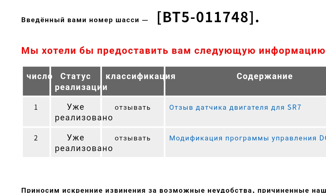

Проходила ли машина отзывную можно проверить по номеру кузова тут
отзывные Subaru
выглядит в моем случае результат так:

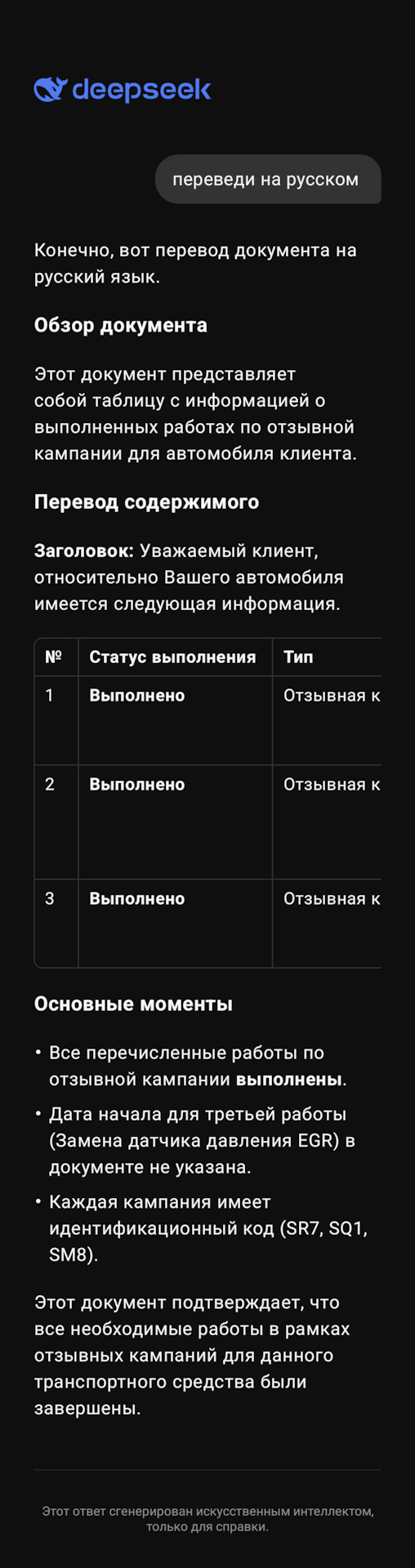

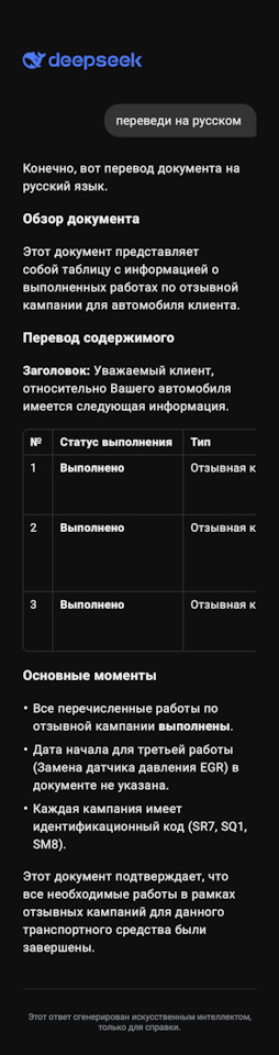

Сделал скриншот и загрузил в Дипсик, ИИ творит чудеса

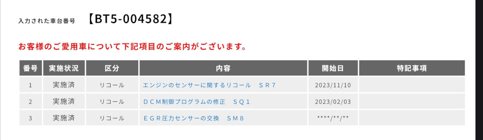

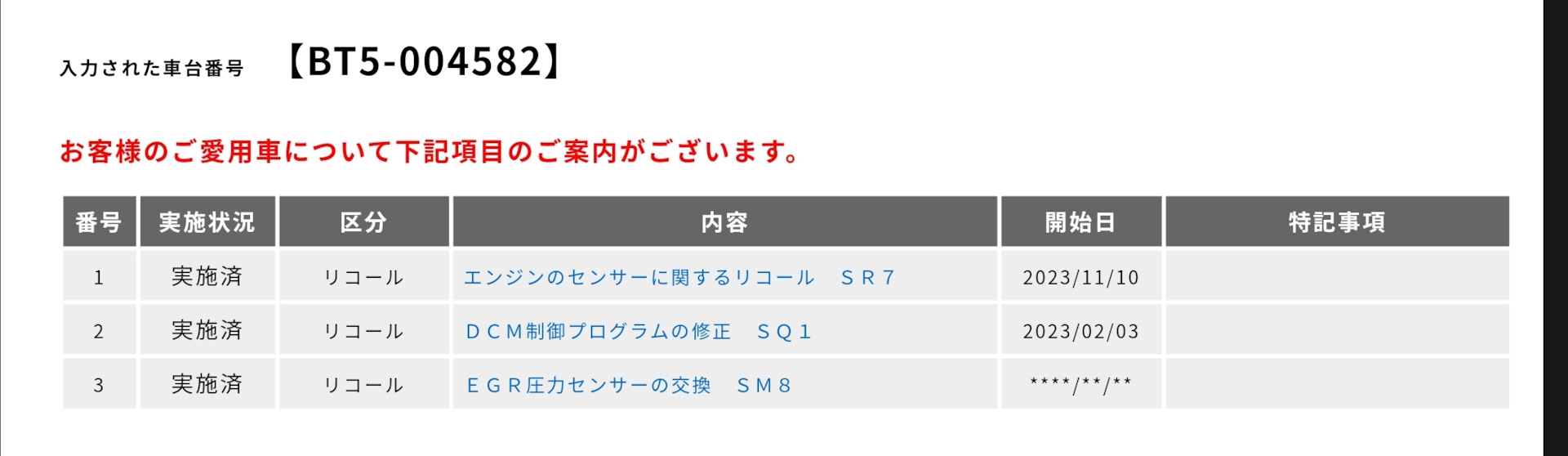

Не подскажите по информации из сайта, что значат эти показания? Написано реализовано.
Вроде как пройдены отзывные
Спасибо.
