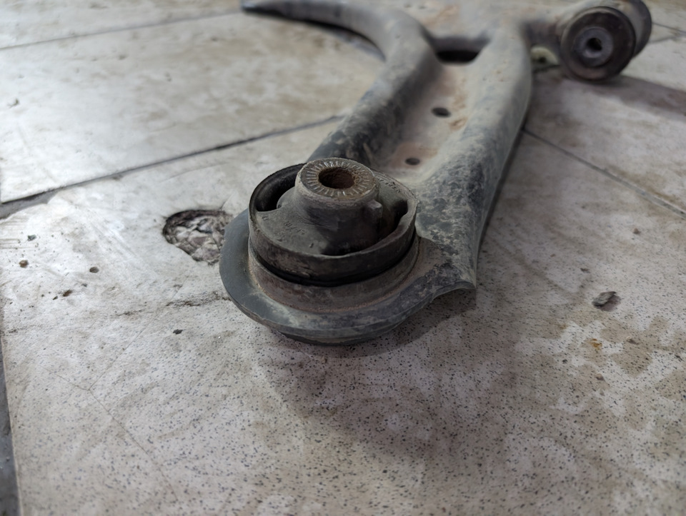

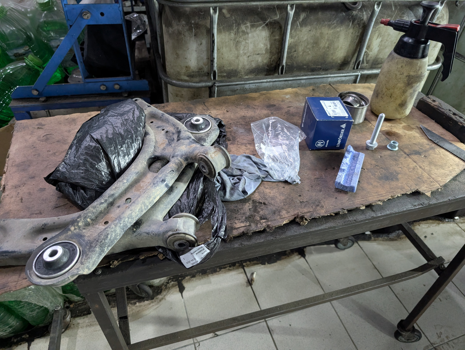

На пробеге в 145тыс.км и почти 7 летнем возрасте авто впервые было вмешательство в подвеску, в целом считаю более чем отличный результат. Помимо замены сайлентблоков приговорили справа шаровую опору.
По зч: сайлентблоки 8S0407183B — 4200 руб. за 2
Опора шаровая перед прав Lemforder 29999 02 — 4200 брал у них в сервисе.
Сервис АВ на ул. Цирюпа, в целом доволен, но по сход развалу пока не понятно, обратно ехал в пробках не удалось по ровной дороге разогнаться и понять уводит авто или нет.

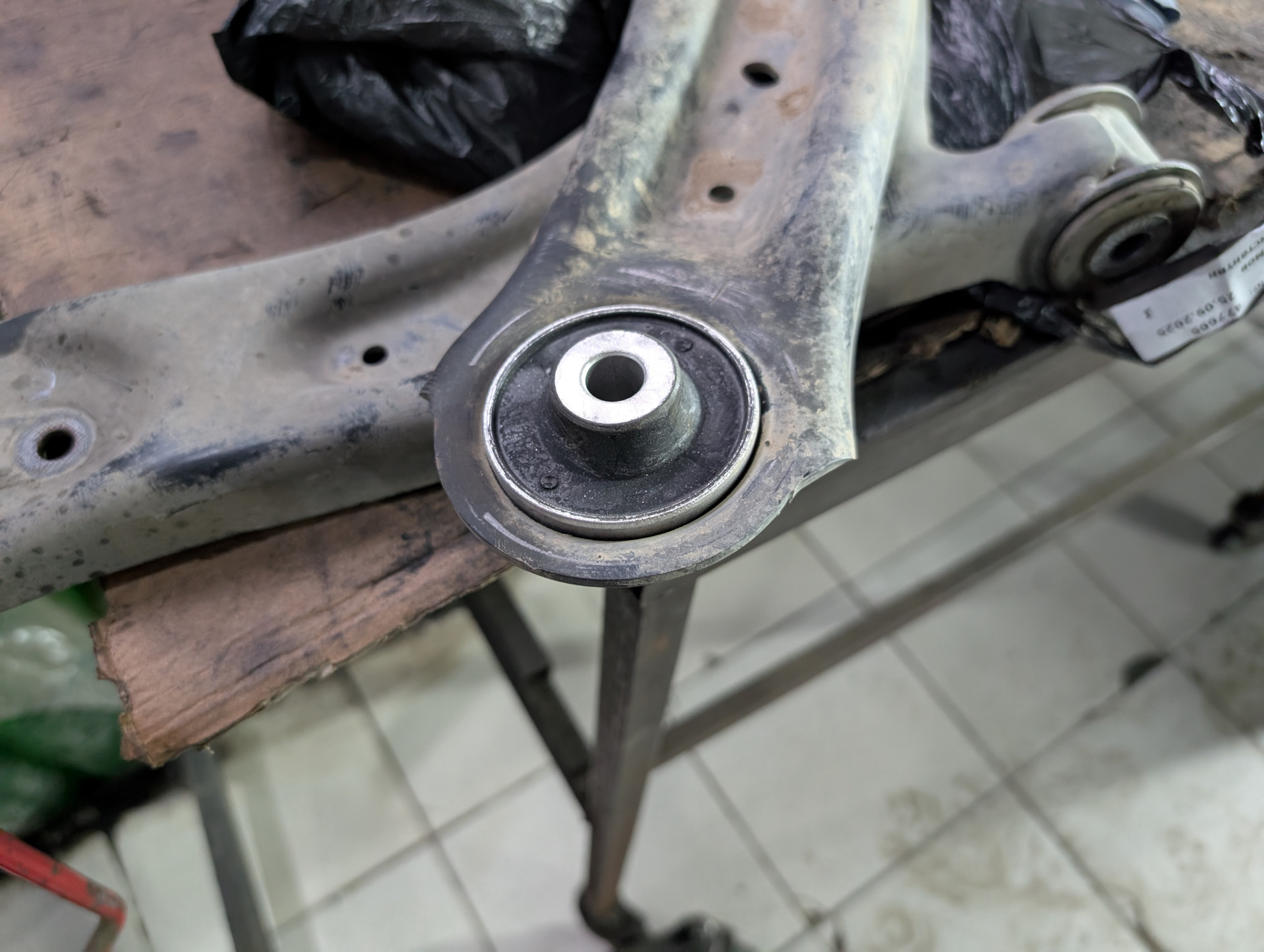

цельнолитые от ауди выглядят так (на металлический части есть насечки), м.б. конечно их изменили, но как минимум повод вникнуть
предполагаю что подделка скорее всего.

К сожалению сайлентблоки вам поставили подделку
люди обращаются в сервис, сами не вникают где купить запчасти что поставить, доверяют сервису и берут у них запчасти, сервис не официальный, так как сами знаете что) Кааааак в таких сервисах по другому зарабатывать? Ставят что попало и берут деньги как попало, рычаги сняли для замены сайлентблоков, чтоб заменить шаровую нужно открутить 3 гайки и потом снова закрутить, пневмогайковертом это минута времени ну две ну три) берут за это 2000 руб))) Автор тут не при чем к нему вопросов нет, просто я сам авто ремонтирую всегда и мне так завидно, что такие маневры прокатывают, это высший пилотаж
Не подделку, а аналог )
Другой производитель просто…
