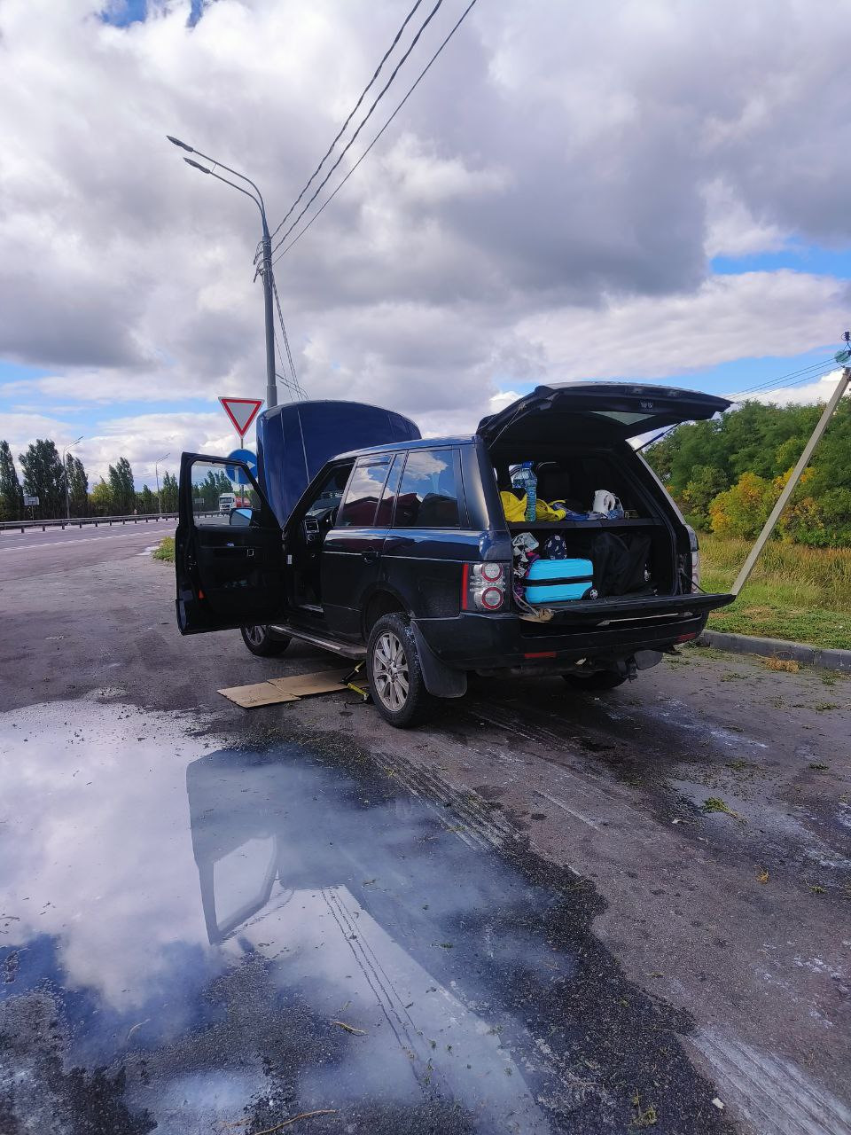

Посидели ещё пару дней в дорогущем отеле (что тоже напрягает, нереальные цены) и стартанули обратно. Практически долетели до Воронежа и начался Треш. За 100 км загорается датчик TPMS, ну ладно не беда, у меня настроены на высокую нагрузку, так что доехал почти спокойно, хотя к концу пути уже начала ватность задней подвески (колесо практически сдуло), ночёвка в Воронеже и утро с компрессором, в попытках накачать колесо. Проехал 10 километров и снова загорается датчик. Перекинул запаску, стартанул иииииииии…
Вибрация в моторе, скрипы, визги. В общем неприятные звуки от мотора. Заглушил, дал подостыть. Пытаюсь завести, а всё, стартер щёлкает но не крутит. Ну всё начало нового этапа моей жизни с ренжом. К моему удивлению, я начал уважать Автодор, который не просто сдирает с людей бабки, а может и помочь в трудной ситуации. Позвонил в Автодор, подъехал комиссар, спросил что случилось, вызвал эвакуатор, который оттащил меня с трассы на заправку, где я и ожидал отца с тросом, чтобы дотащить меня до Москвы. 5 часов ожиданий, скидываем передний кардан, дабы не убить коробку (плохая идея, на весу он не снимается, пришлось одну гранату взрывать прямо под машиной но выбора не было, на заднем сорвался один болт при попытке открутить) и старт в Москву. Сказать что Паджерик мягко сказать …ел это ничего не сказать. Если нажать педальку в горку, вылетает чек и пропадает тяга. Хотя требовать от 100лс и 315 момента вытащить 5тонн, спасибо что он хотя бы вывез это. Ну а продолжение в следующем посту
