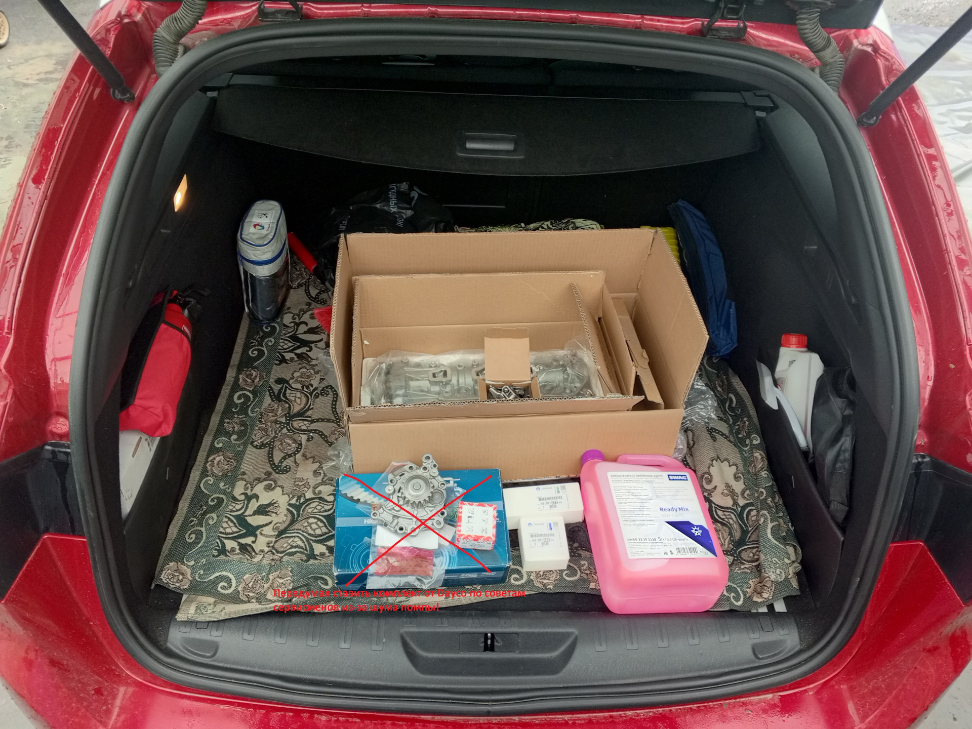

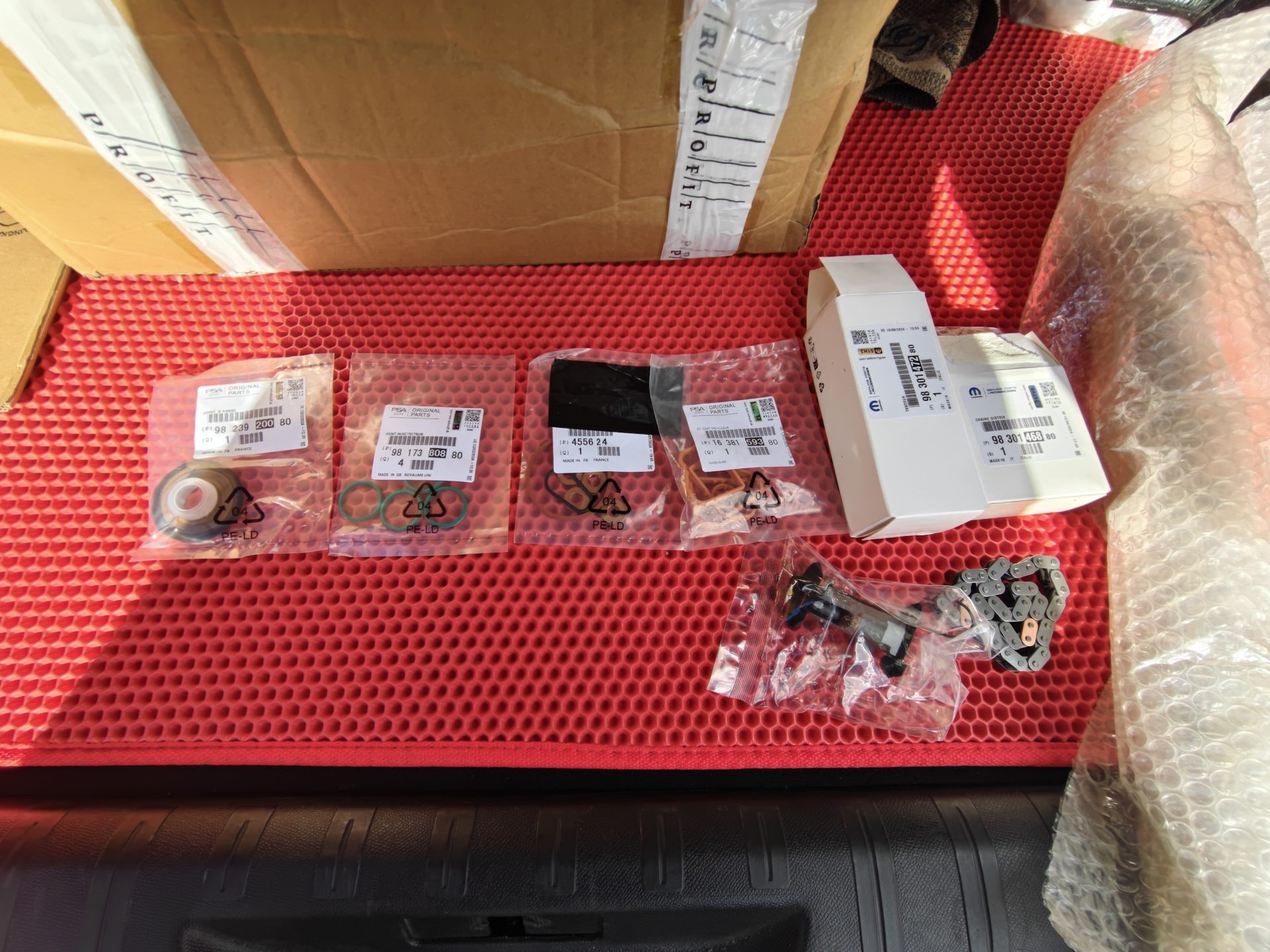

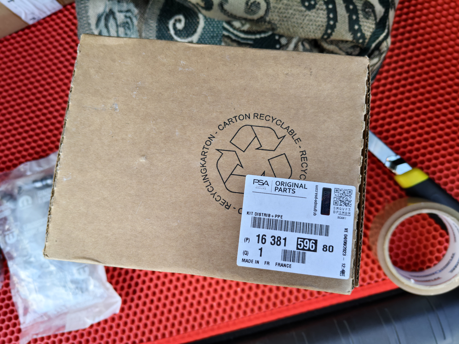

В октябре 2024 года на пробеге 163 т. км провел большое ТО по замене комплекта ГРМ + цепи 7 мм Hepu. На момент замены стоимость комплекта 8 мм составляла около 1200+ у.е, поэтому было принято решение ставить 7-ку и мониторить комплект 8-ки на av/kufar/bumper.by.

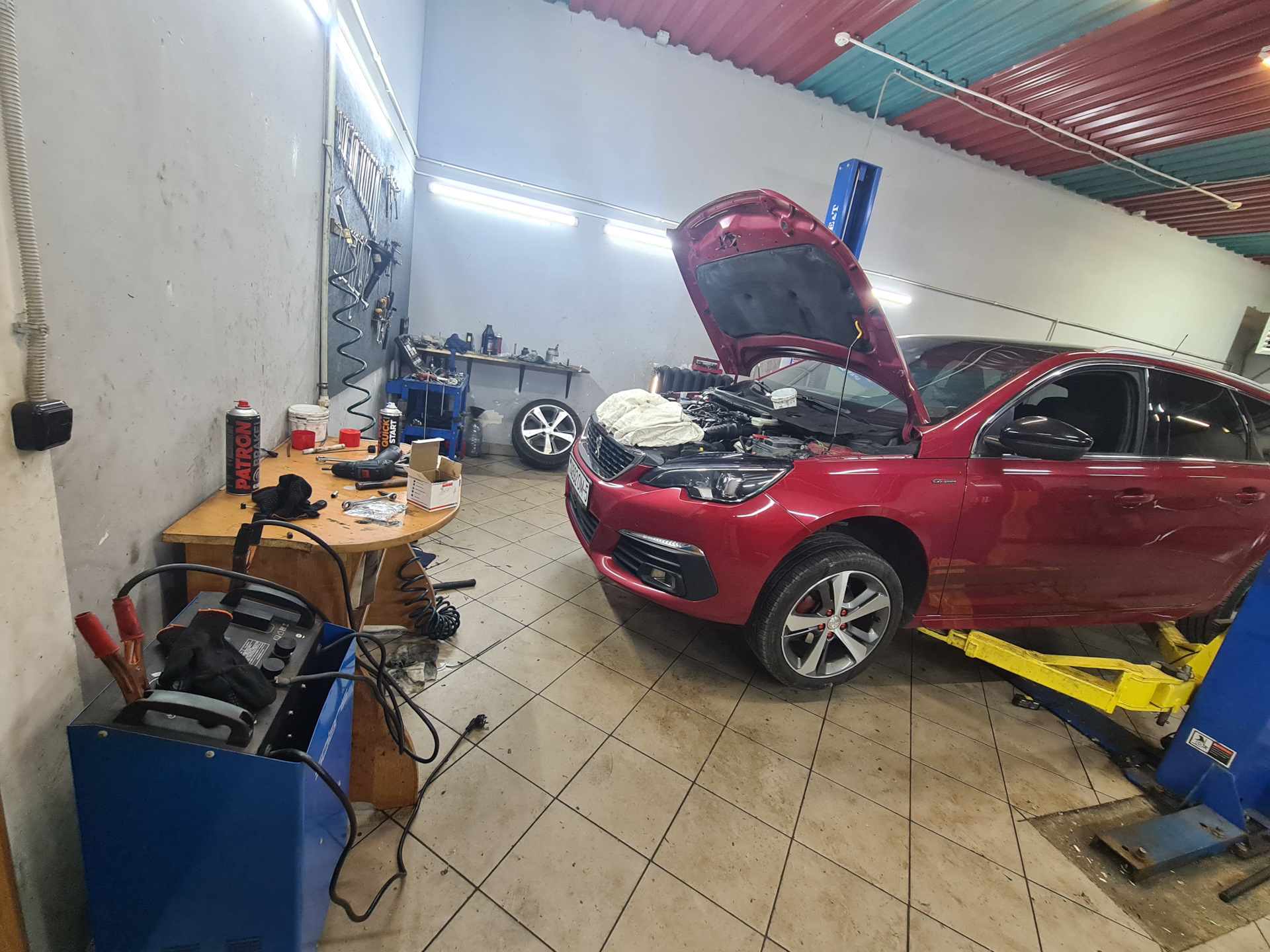

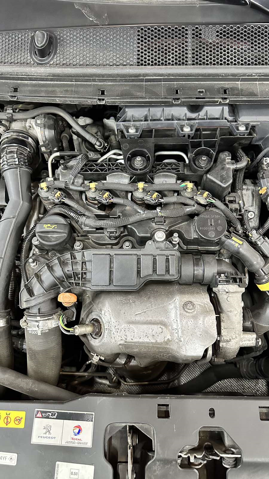

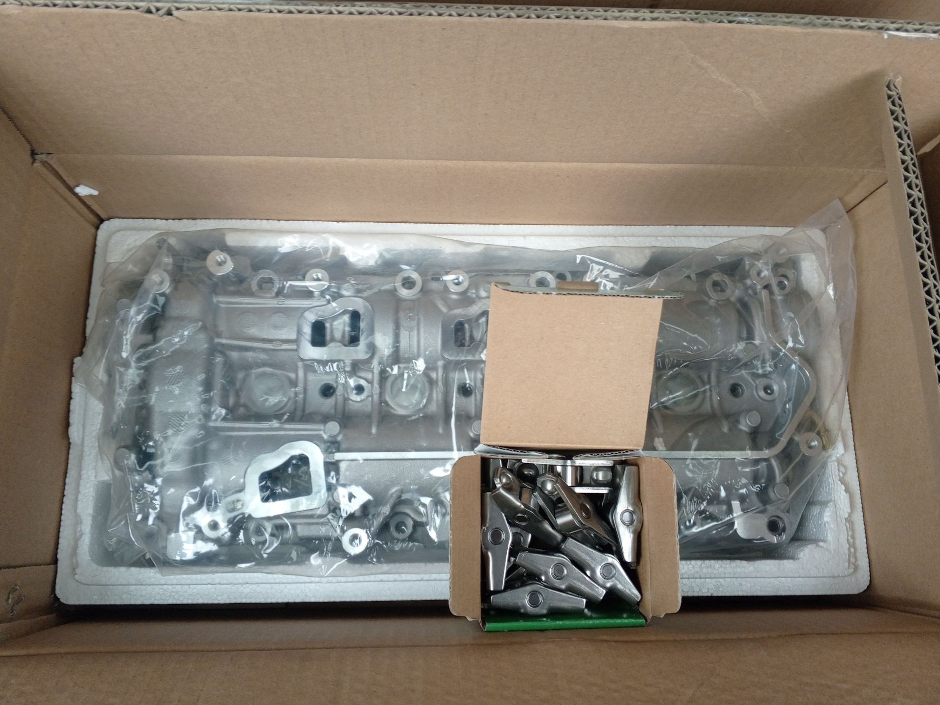

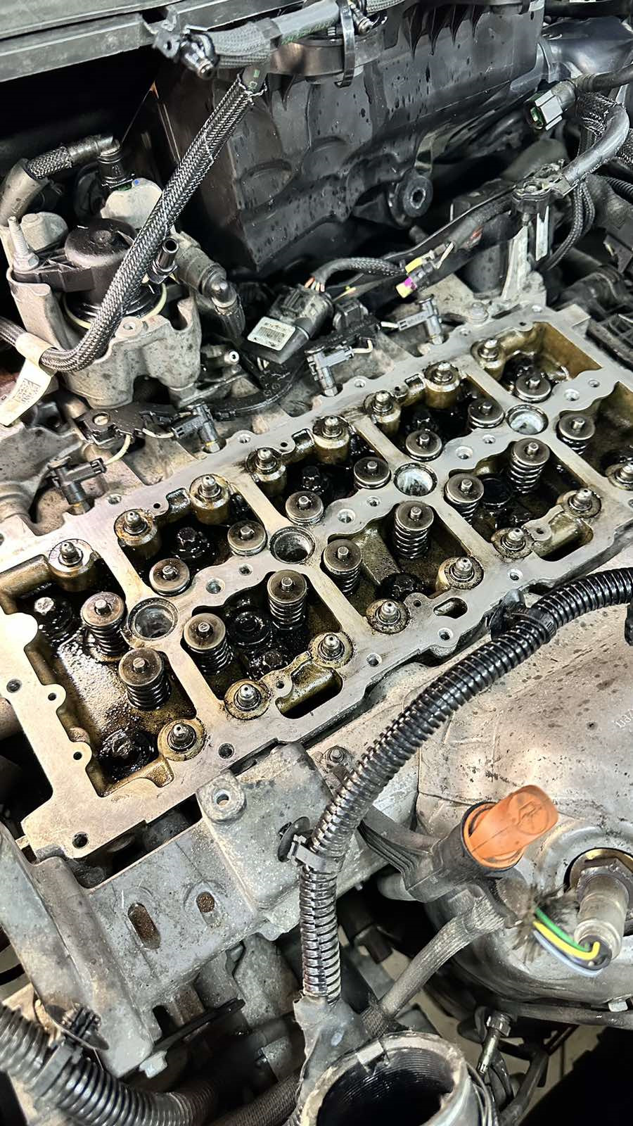

В июне 2025 года комплект был собран (собирал цепь, валы и постель отдельно), к этому моменту проявился шум цепи (на пробеге 167 500 км, 7-ка hepu прошла всего лишь 2500 км) и принято решение оперативно переходить на 8-ку с заменой рокеров и гидрокомпенсаторов.

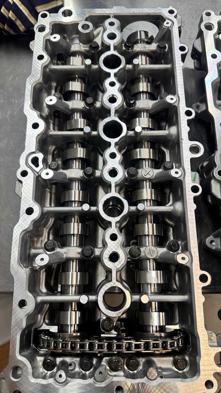

При снятии комплекта старого 7 мм. по причине появления цокота через 2500 тысяч пробега, ничего не было выявлено отломанного или ужасного.
Цепь в целом натянуть добротно, натяжитель в распоре тоже достаточно жёстко натянут.

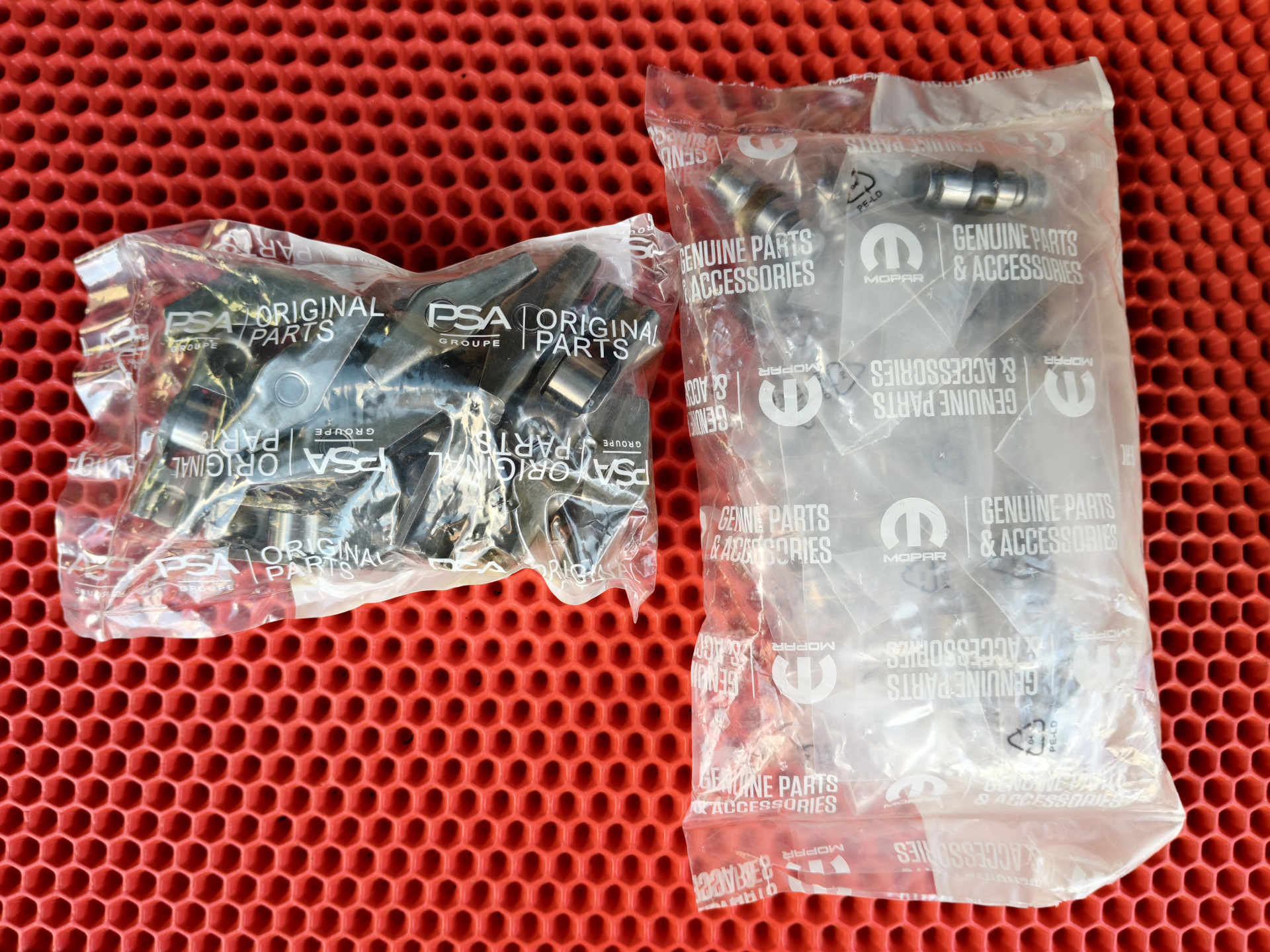

Зато при замене были утомленные рокера 2 из 16 штук. К сожалению, когда я ставил второй раз цепь 7 мм, мне на СТО сказали, что 2 штук под замену, благо все 16 шт. уже куплены. Клапана сверху без зазубрин и это очень радовало!
В общем все добросовестно и качественно поменяли и отдали старые запчасти.
Работа по замене комплекта составила 500 рублей.
Всем без поломок и отличных дорог!

На счёт подушки хорошая догатка, скорее всего так и есть, но помпу на будущее я бы рекомендовал оригинал ставить от PSA, связано это с протечкой атифр. в рандомный момент, и грубая работа лопастей на горячую, так сказать не первый случай.
С помпой да. пожадничал, раньше с этими помпами проблем не было на других авто. Лучше бы вообще родную оставил, толку было бы больше, но меня напугали, что она скоро потечет. (пробег 83к был).
оригинал — это правильно, чтобы потом не было таких постов
forum.onliner.by/viewtopi…9235&start=200#p115705605

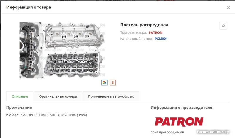

"Не покупайте PCM001 PATRON комплект постели распредвала, для перехода на 8мм цепь, устанавливается на моторы 1.5 HDI 100 (DV5) CITROEN/PEUGEOT/FORD/CITROEN
клинит мотор при проворачивании. без запуска мотора. предположительно 1-2 цилиндр. Импортер назад не заберет 100% /, Будут убеждать продавцы не ведитесь. по гарантии назад деньги не вернут. Визуально смещения по меткам по зубам, сравнение было с оригинальным комплектом PSA, для перехода на 8мм цепь /"

Работает все без вопросов. Что то тут не ладное. Либо криворукие ставили
На каком СТО меняли?
Французский Гараж Молодечно
