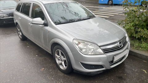

Приветствую, товарищи!
Имеем Astra H, 1.8 XER, AF17.
Внезапно обнаружилось, что на холостом ходу не идет заряд аккумулятора, из-за чего он разряжается до 11,4. При этом, если наколбасить ~1500-2000, то напряжение бортсети поднимается. До 13,8-14,2. Клеммы зачищены и после поездки просто тёплые, не горячие. Лампа отсутствия заряда не загорается. Генератор, судя по elcats — Bosch 120A. Точка массы под площадкой в штатном состоянии.
Внимание, вопрос: чем рыгнул Опель? Реле-регулятор подозреваю, но это не точно.
Отсутствует заряд на холостых.

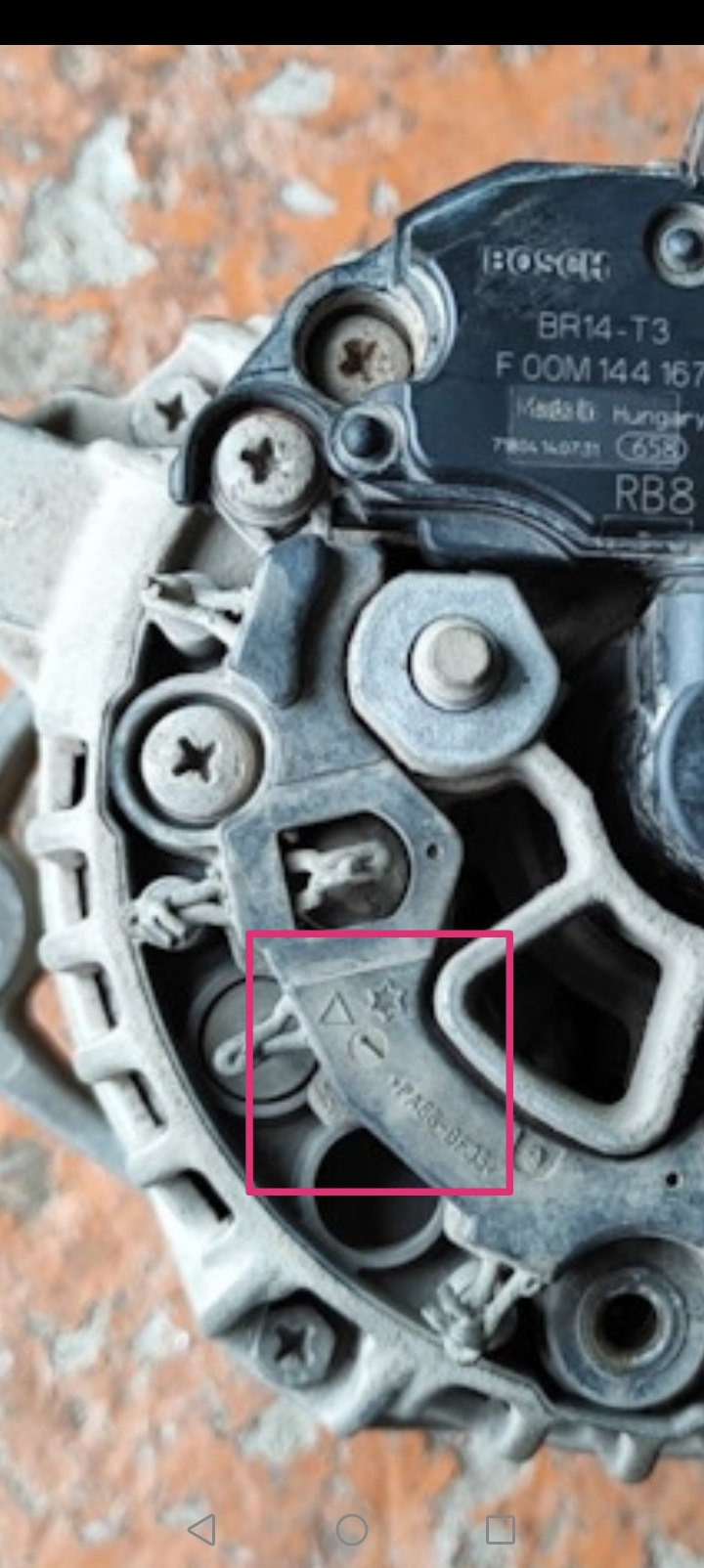

На генераторах Бош диодные мосты бывают соединённые "звездой" и "треугольником" с виду абсолютно одинаковые (только стрелка на выштамповке либо на звезду либо на треугольник) .
Если изначально стоял звезда, а его заменили на треугольник, то симптомы именно такие, как Вы описываете.
Проверено лично…
