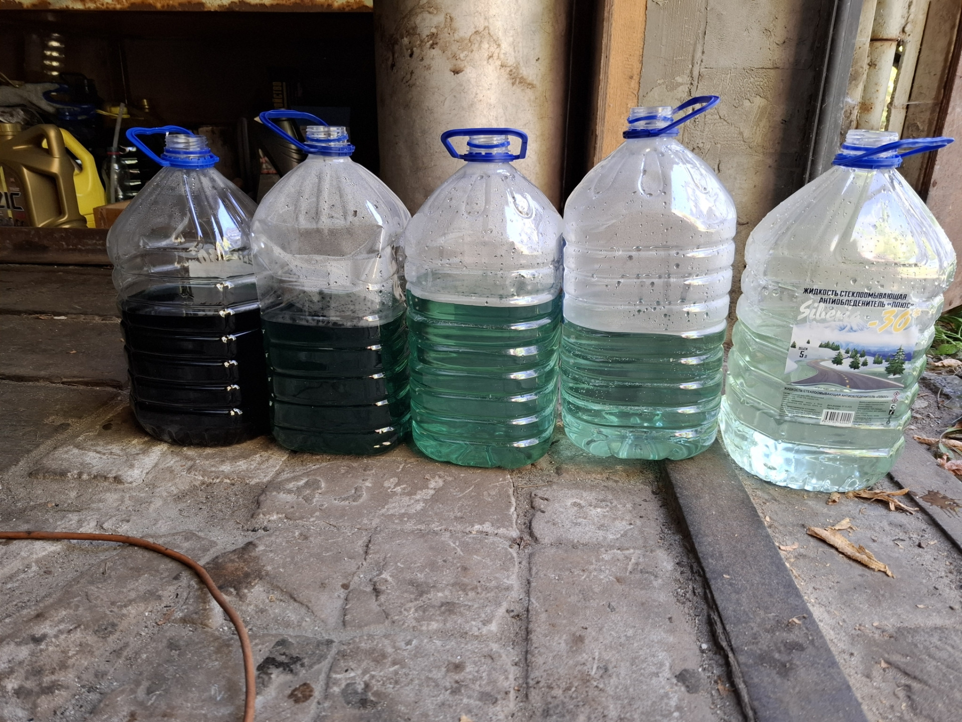

Для промывки мне понадобилось 15 литров дисцилированной воды. Сливал 4 раза воду.

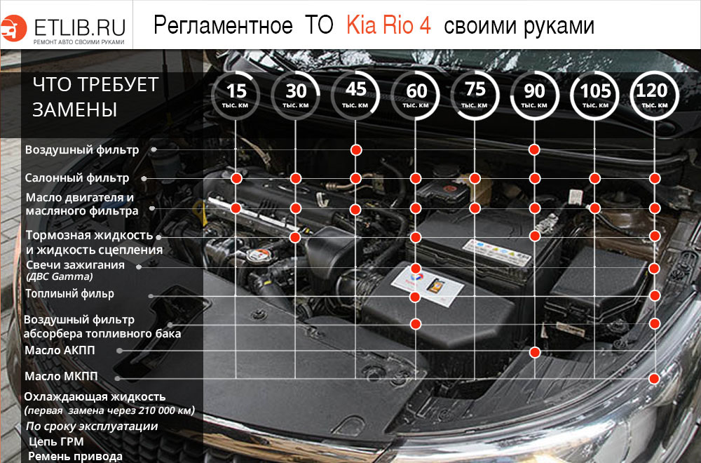

По мурзилке первая замена антифриза через 210 тысяч, феликс рекомендует менять антифриз через 250 тысяч. Что изменилось после замены? Был залит нормальный антифриз, теперь там антифриз с водой в перемешку. Еще не известно кого качества антифриз. Меняйте тогда масло через тысячу либо через каждый месяц хуже тоже не будет!
Добрый вечер, хотите обслуживать авто по мурзилке, пожалуйста, берите и обслуживайте!)
Свои автомобили я обслуживаю так, как хочу обслуживать их я, и сам решаю для себя когда и что менять.
Но это не значит, что вы делаете для авто лучше) Как говорится не мешайте машине работать)
бред картинка

В первой баклажке очень черный фриз, правильно, замена так и просилась
Пробег на машине 20 тысяч и 5 лет авто)
Ну это он просто уже осел, так-то светлее сливался)

И странно за 20 тысяч пробега такой темный цвет
