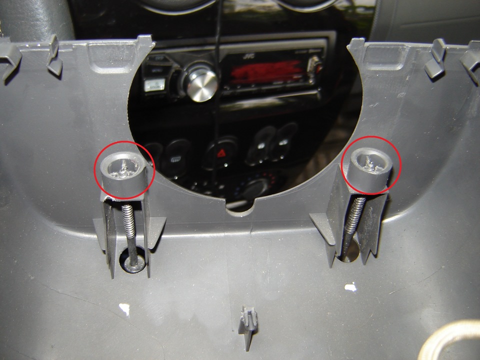

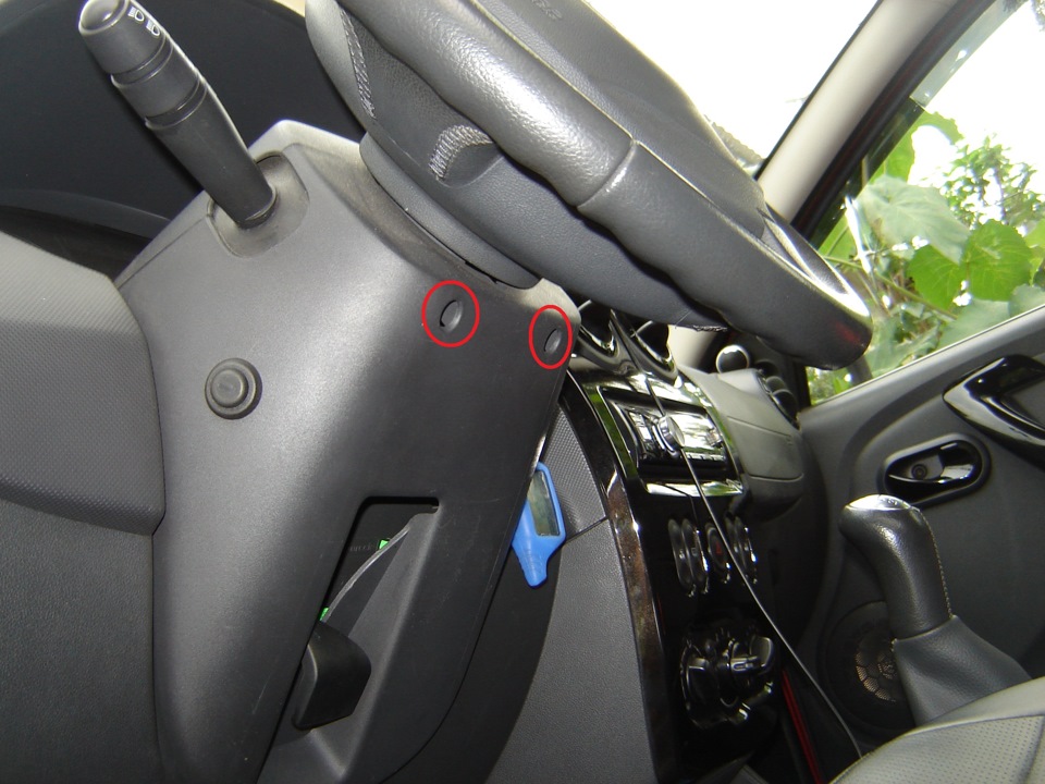

Откручиваем два самореза отверткой T20 в нижней части кожуха рулевой колонки. Первый раз в них тяжело попасть с непривычки, нужно заглянуть в отверстия снизу и все станет ясно.

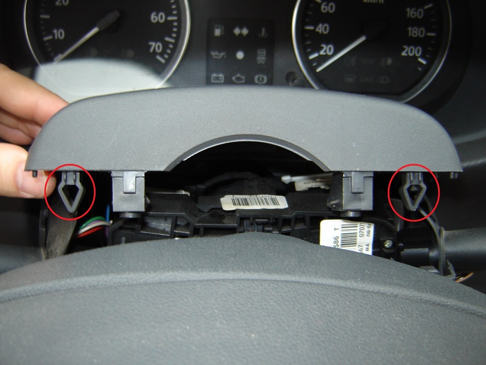

Отщелкиваем верхнюю часть кожуха, она держится на четырех вот таких защелках.
Сразу почти до конца выворачиваем саморезы из нижней части кожуха, чтобы при сборке они нам не мешали.

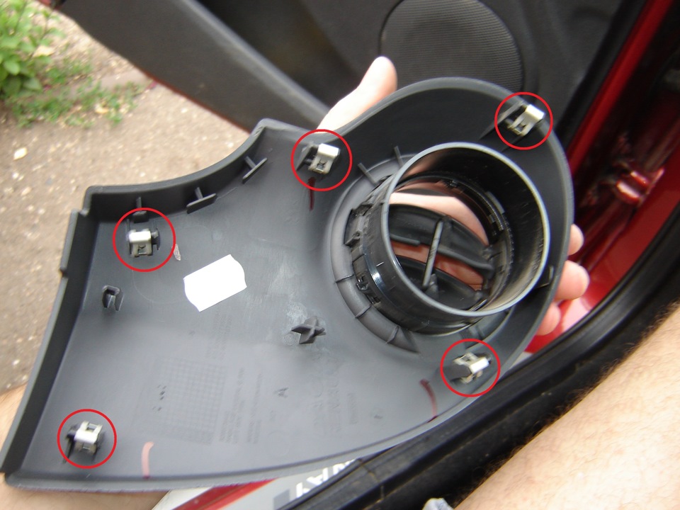

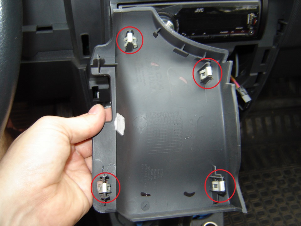

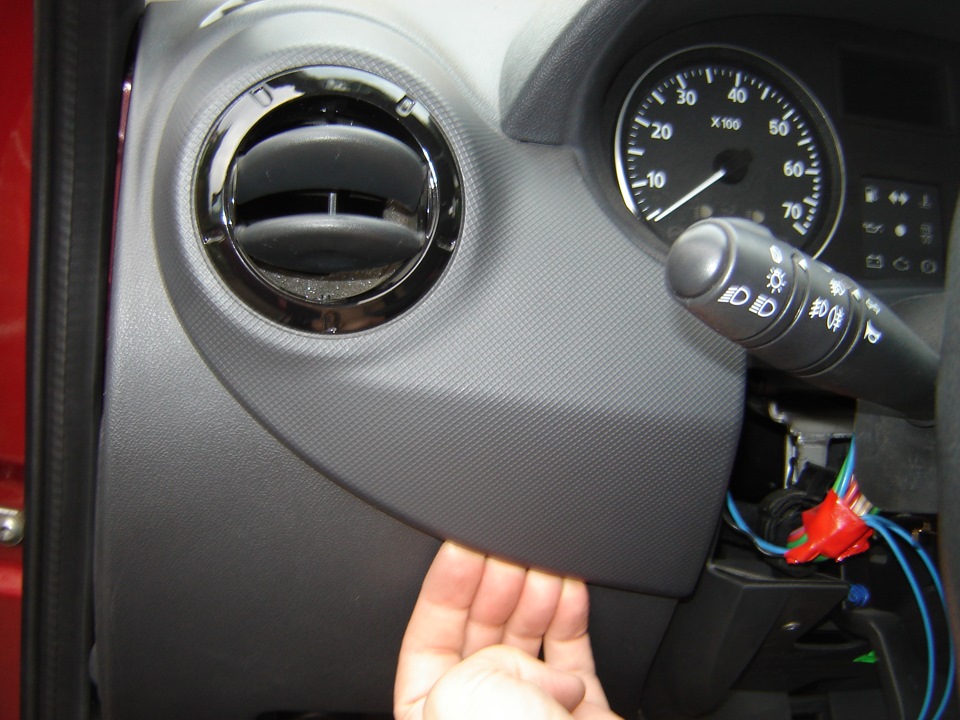

Аккуратно со всех возможных сторон поддеваем левый и правый щитки панели и отщелкиваем защелки.
Я это делаю просто руками. На фото показаны защелки на этих щитках.

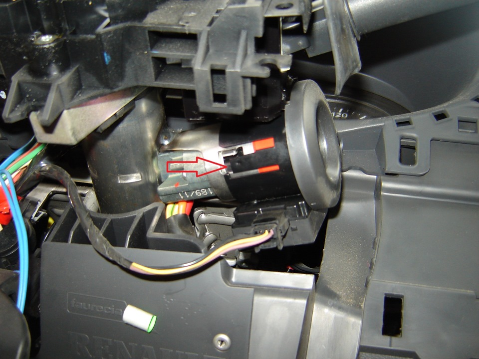

Далее я снимаю кольцо иммобилайзера, чтобы не мешалось, оно держится на одной защелке (показана на фото).

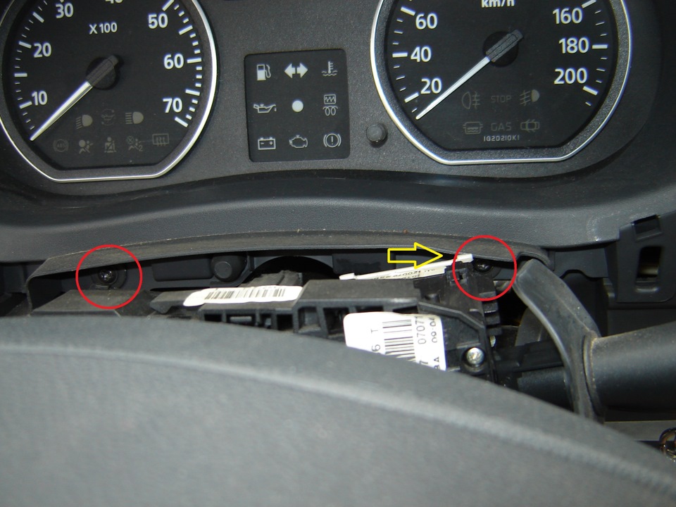

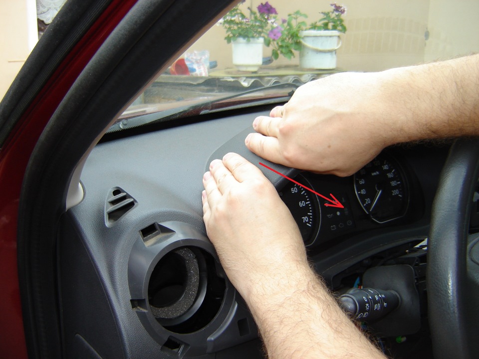

Той же отверткой T20 откручиваем два самореза которые держат козырек. Здесь же заметим, что при снятии козырька приборов нам может мешать белый разъем правого подрулевого переключателя (показано желтой стрелкой).

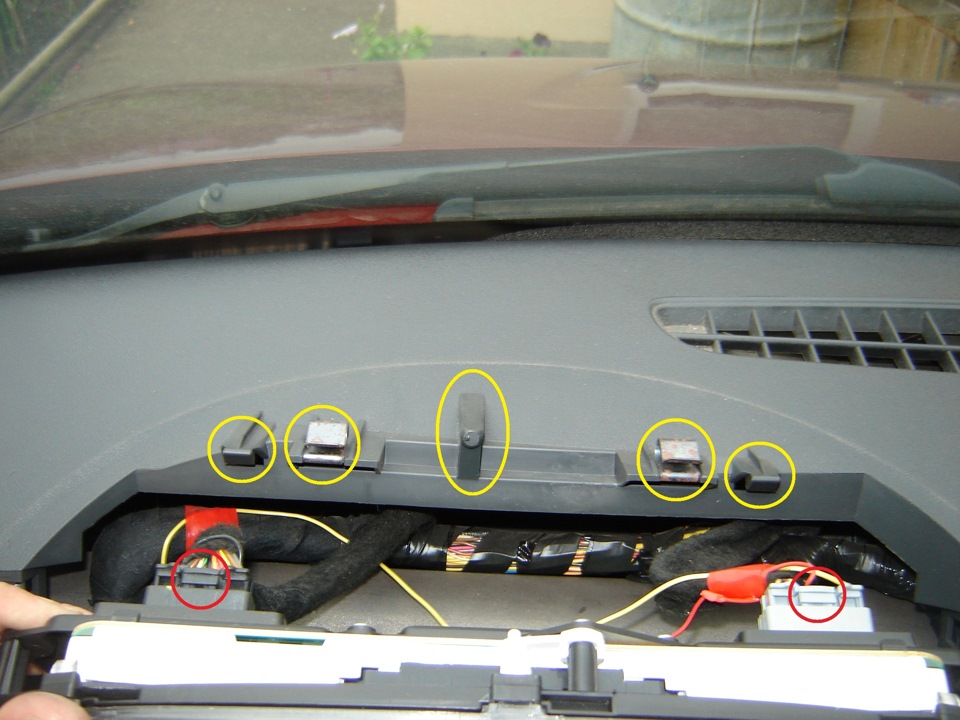

Теперь, чтобы снять козырек нужно сорвать с защелок левую часть козырька резким, мягким, коротким рывком по направлению против движения автомобиля. Затем также сорвать правую часть козырька, не забывая о разъеме правого подрулевого переключателя.

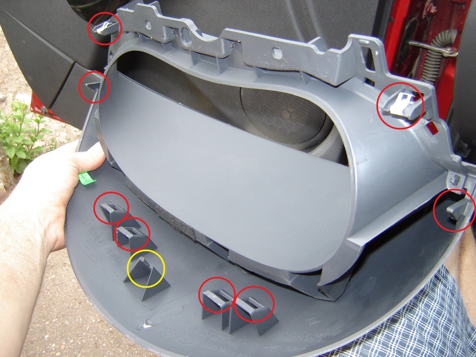

На следующем фото показаны защелки и направляющая (посередине), на которых держится козырек.

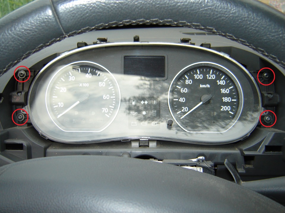

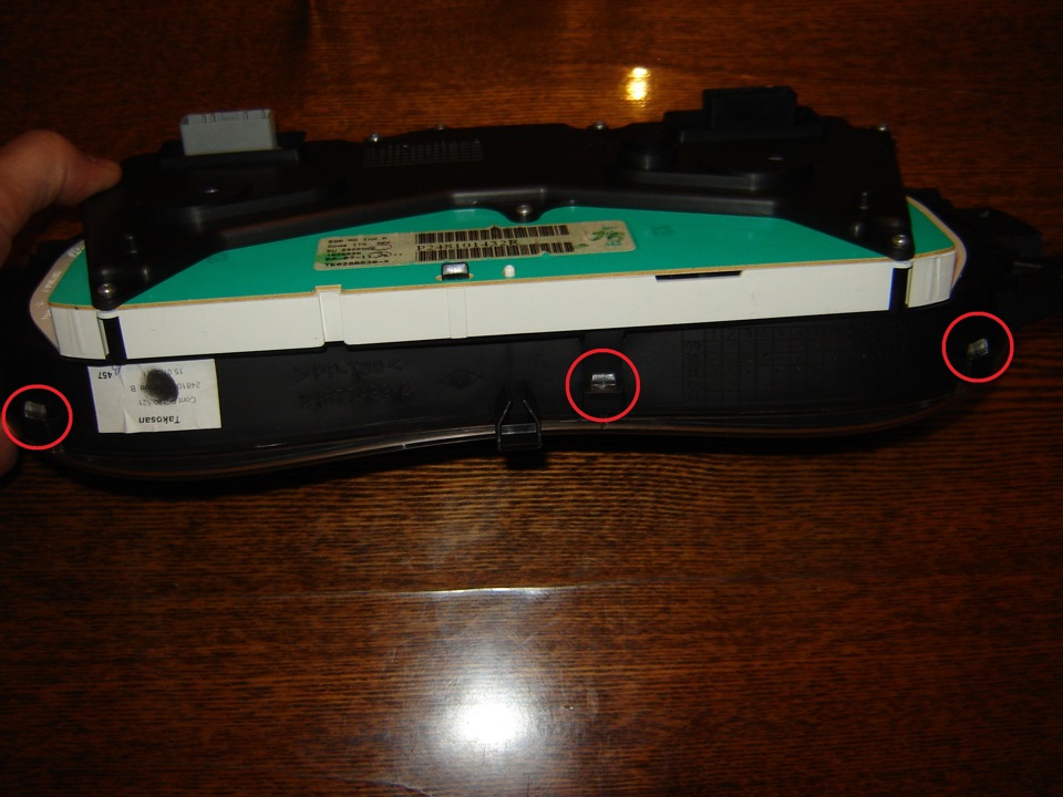

Вот и добрались до щитка приборов. Откручиваем 4 самореза той же отверткой T20.
Внимание! До отключения щитка приборов и любых других манипуляций с проводкой рекомендуется снять минусовую клемму с аккумулятора.
Наклонив щиток приборов на себя, снимаем два разъема, нажимая на фиксаторы сверху (показаны красным). Здесь же мы видим защелки и направляющую, в которые входит козырек щитка приборов.

Аккуратно снимаем стекло с лицевой стороны, оно держится на 6 защелках.

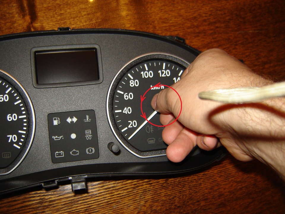

Перед снятием стрелок нужно зафиксировать их изначальное положение, чтобы при сборке поставить их на место. Я просто делаю отметки на переднем лицевом черном пластике простым мягким карандашом.
Для снятия стрелок их нужно аккуратно поворачивать против часовой стрелки и нежно тянуть на себя.
Одеваем стрелки также вращая только против часовой стрелки и слегка нажимая, чтобы они сели на свое место. Обычно приходится сделать несколько оборотов. Выставляем стрелки по отметкам, тоже обычно не с первого оборота выходит. Если не вышло с первого, вращаем против часовой еще оборот и так пока не выставим. После установки стрелок стираем отметки карандаша влажным ватным тампоном или мягкой тканью.

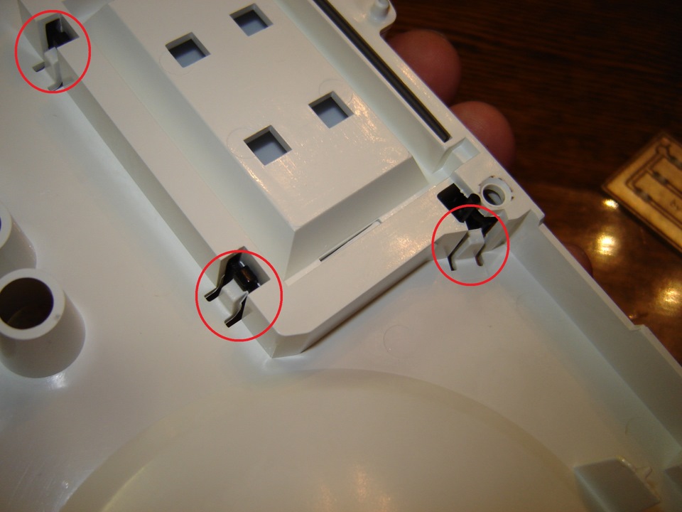

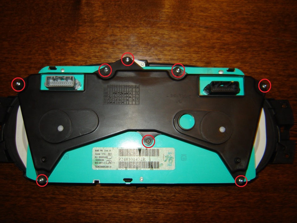

Откручиваем 8 саморезов отверткой T10 и снимаем черный пластик сзади и спереди. Передняя часть держится на защелках за плату, которые легко высвобождаются.

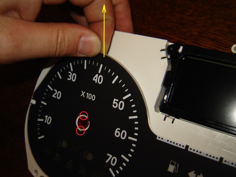

Декоративная накладка со шкалами приборов держится на 4-х защелках по центрам тахометра и спидометра. Нужно аккуратно освободить накладку от них и снять её. Я снимаю её, немного потянув вверх и в сторону от белого пластика под ней.

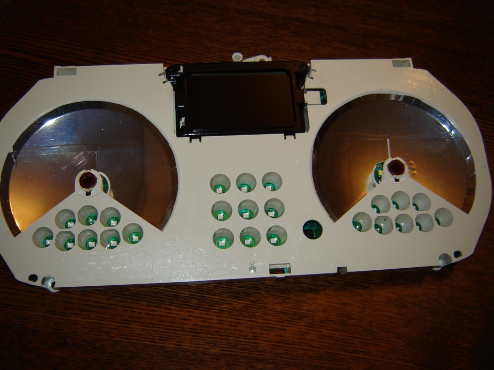

У нас в руках оказывается белый пластик с жидко-кристаллическим (ЖК) экраном.

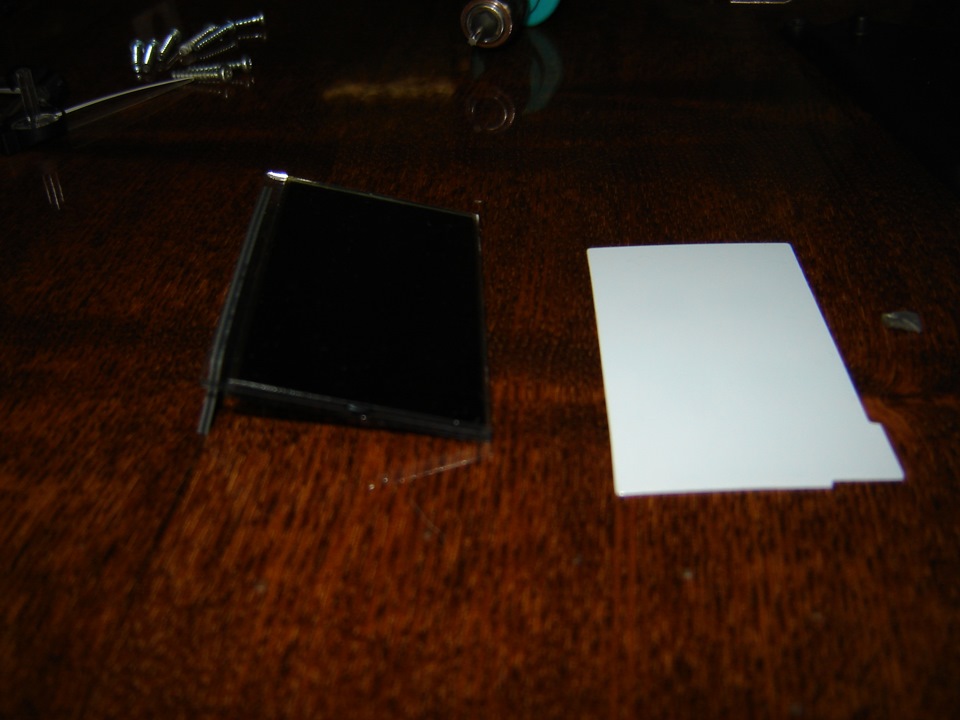

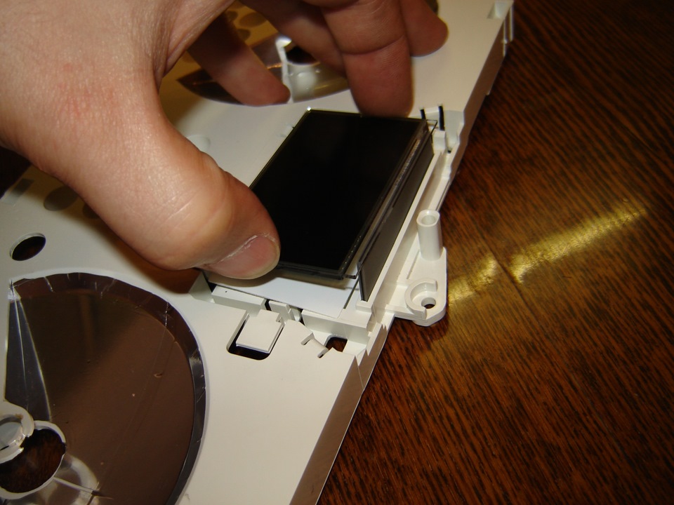

Чтобы снять ЖК экран, нужно отщелкнуть 4 защелки (на фото видно 3 из них) черной рамки, которая его удерживает.
Сняв рамку, нужно очень аккуратно вытащит экран с прорезиненным шлейфом, который соединяет его с платой.
Под экраном находится белый светорассеивающий пластик. При этом, если сделать подсветку белой, то могут получиться белые символы на голубом фоне (или наоборот, если экран инверсный). Это особенность самого ЖК-экрана.
Правильно понял:
Если при установке не попал на метку, стрелку нужно вращать в обратную сторону?
И что это даст?
Делаешь ещё оборот и стараешься попасть на метку
Ошибка?
Нет ошибки

привет Паша стрелки как вставил на место как регулировал или нет
cool-hacker
Да сам, где-то в БЖ писал, там есть ссылка на инструкцию. Ежель чего пишите, помогу чем смогу.
я просто стрелки на своей снимал теперь тахометр не правильно показывает и спидометр как мне кажется и датчик бензы вообще молчит что с ним, как на свое место попасть стрелки
Привет. В посте же расписано подробно про стрелки.
ок почитаю внимательнее
cool-hacker
но если что обращусь
