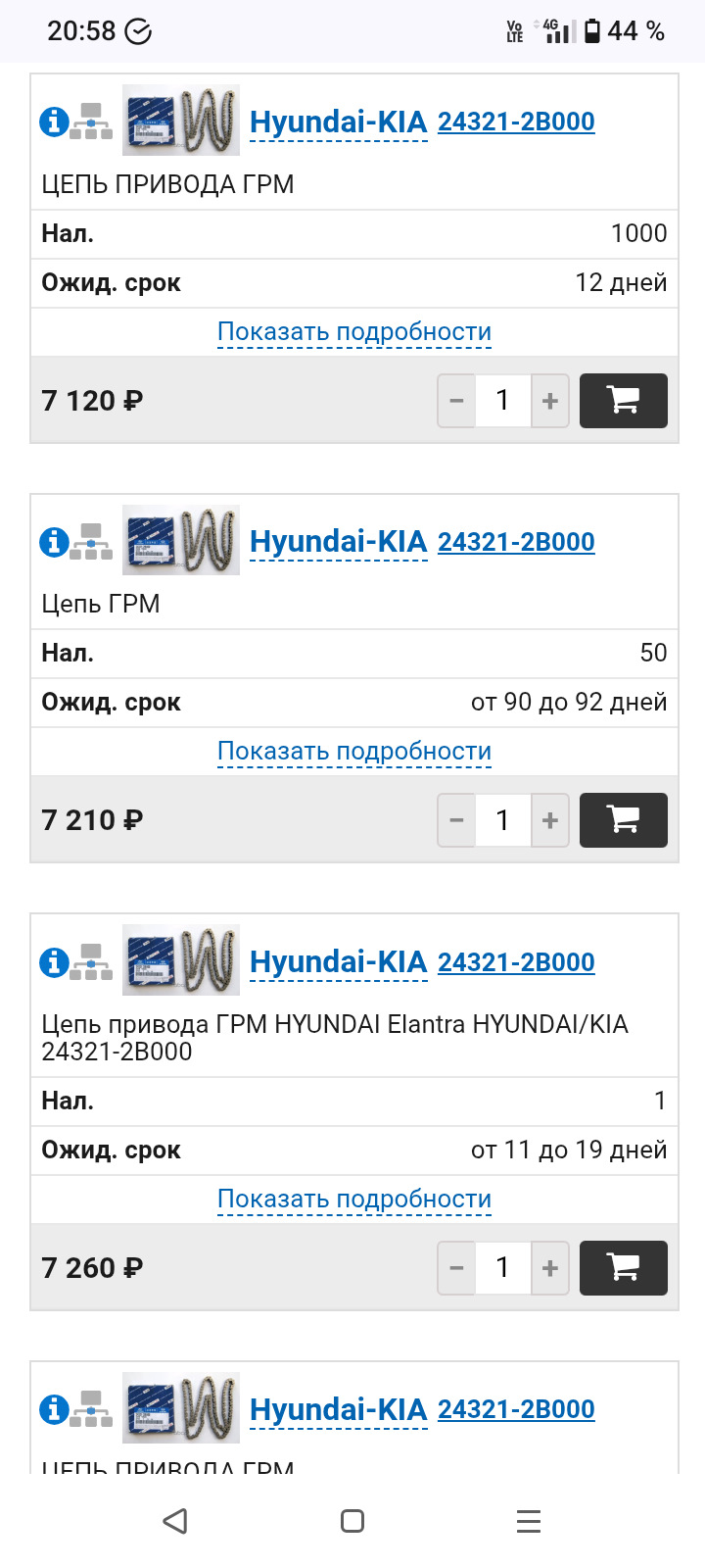

Пробег 163000км, всё чаще задумываюсь о замене цепи ГРМ. Предпосылок для этого нет, но есть рекомендации соляроводов.
Солярис Двигатель 1.6 бензиновый, МКПП, 123 л. с., 2016 года
Пока составил список необходимых запчастей которые понадобятся или могут понадобиться при замене, дополняйте
– цепь ГРМ (артикул 24321-2B000); рекомендуют усиленную 243212B200
– рычаг натяжителя (24410-2B000);
– успокоитель (24420-2B000); — башмак
– направляющая правая (24431-2B000); — планка натяжителя
– прокладка клапанной крышки (22441-2B002)
— два уплотнительных кольца
– сальник коленвала передний 21421-2B030
– прокладка помпы 25124-2B000
– помпа 25100-2B710
– антифриз

Какую цепь выбрали? Или есть рекомендации? Оригинал дорого и подделок масса, если аналог, то какой?
На емекс пишет оригинал 2600-3600, не считаю что дорого
Емекс))) цена смешная за "оригинал".
Ну она 2600 и проходит.
Что за приложение? В любом случае оригинал брать буду
Хорошо, главное не нарваться а паль и брать у проверенных продавцов.
